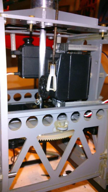

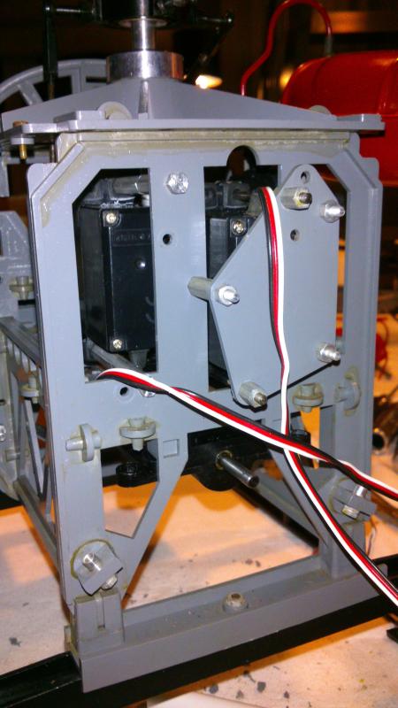

Ik ben vanavond eens gaan bekijken hoe de servo's geplaatst moesten worden. De servo's die toegepast gaan worden zijn S9202's op roll en nick en een S9253 i.c.m. een G401 Gyro op de staart. Het viel me op dat het het slechts een kwestie was van één gaatje per servo aanpassen om de servo's op hun positie te krijgen. De oude servo's waren qua hartafstand van de bevestigingsbouten iets groter. Ze hangen er nu in voor het passen en meten (daar is tie weer....) maar zullen er nog een keer af moeten. Voor dit pas- en meetwerk de hele staart er vanaf gehaald (pff..:yes: 4 hele schroeven.. en 2 inbusboutjes)
Weer ff een paar fototjes:
full
De tailservo aan de rechterzijde
full
De nickservo in het midden van het mechaniek. De servo steekt verder naar achteren op een kunststofplaatje
full
En natuurlijk de roll servo aan de linkerzijde. Overigens is de lijm op de foto's erg bruin terwijl dat in de werkelijkheid een stuk minder is...

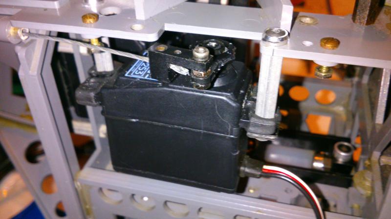

Nu weer terug on topic.., Vandaag de servo's op hun positie geplaatst en de stuurstangen op lengte gemaakt. Hiervan heb ik de oude balllinks vervangen vanwege het feit dat er één een scheurtje bevatte in het gedeelte waar het schroefdraad zit. De overige balllinks heb ik ook gecontroleerd maar deze zijn nog in prima staat.
De spannendste servo was die van de staartrotor. Hiervan had ik nog de bevestigingen aan de oude lineairservo's. Dit bracht mij op het idee om deze met een kleine aanpassing te hergebruiken op de normale hedendaagse draaiservo.
full
De staalkabel voor de aansturing van de staartrotor gebruik ik ook omdat dit, ondanks het in eerste instantie wat vreemd kijkt en overkomt toch zeer degelijk aanvoelt. De staartrotoras is voorzien van een veer waardoor de kabel altijd "belast" wordt. Hierdoor is wordt ook de speling er uit getrokken.

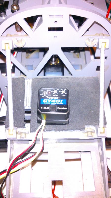

De gyro (G401) heb ik nog niet geplaatst maar wel al aangesloten om de eindposities van de staartaansturing te kunnen afstellen. Het kijkt wel wat vreemd om te zien dat er in een heli van bijna 40 jaar oud een gyro hangt.. Dit heeft Helmut Bernard nooit mogen dromen toen hij de heli ontwierp in 1974-75. Vroeger vloog men zonder maar dat ga ik met de bell niet proberen :). De techniek is er dus waarom niet toepassen.
Ik had dat staaldraadje op exact dezelfde manier aan de servo zitten, maar de servo had ik horizontaal (met de as naar buiten wijzend) geplaatst, was met mijn destijds beperkte vaardigheden en mogelijkheden een tikkeltje makkelijker (maar ik had die zeskante afstandsstukjes niet meer allemaal).
Zonder gyro was de heli overigens nagenoeg onvliegbaar, die hekrotor was zelfs voor die tijd een van de allerslechtsten op de markt vanwege de ongeprofileerde blaadjes en de nogal "rammelende" bladegrips (als je dat bladegrip mag noemen tenminste). Ik vloog de mijne destijds met de wereldberoemde Kavan mechanische gyro. Daar zat werkelijk geen enkel stukje electronica in: de gyro bewoog langs mechanische weg een potmeter. Deze potmeter moest je parallel solderen aan de potmeter van de servo (en daarvoor moest je een gat in het servo-huis boren) en als dan de heli draaide, kantelde de gyro, de externe potmeter bewoog, waardoor de servo gefopt werd en dacht dat hij niet meer in de middenstand stond, en een stukje verdraaide....
Bere-ingenieus allemaal....
Qua "degelijkheid" van die staalkabel heb je gelijk, het is een van de weinige punten in het geheel die geen problemen gaf, al is bij mij ooit een keer het klemschroefje losgegaan (doordat ik het dolgedraaid had) waardoor
de kabel uit het plastic klemmetje schoot tijdens het vliegen. Vanwege die veer op de pitch-duw/trekstang klapt de hekrotor dan in de hoek, precies die kant op dat de heli met het koppel mee draait, en het resultaat was een pirouette die zo heftig was dat de cockpit reeds in de lucht door centrifugaalkracht van de heli af schoot.
Letterlijk alles kapot, behalve die cockit natuurlijk.... :D
Groet, Bert

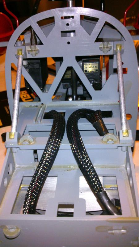

Aangezien de motor (en regelaar) in bestelling zijn en hierop gewacht moet worden om de motorsteun af te maken ben ik begonnen met de servodraden afwerking. Hierom heen uiteraard de sleeving gemaakt en de servokabels gewrapt aan het mechaniek en naar voren geleid.

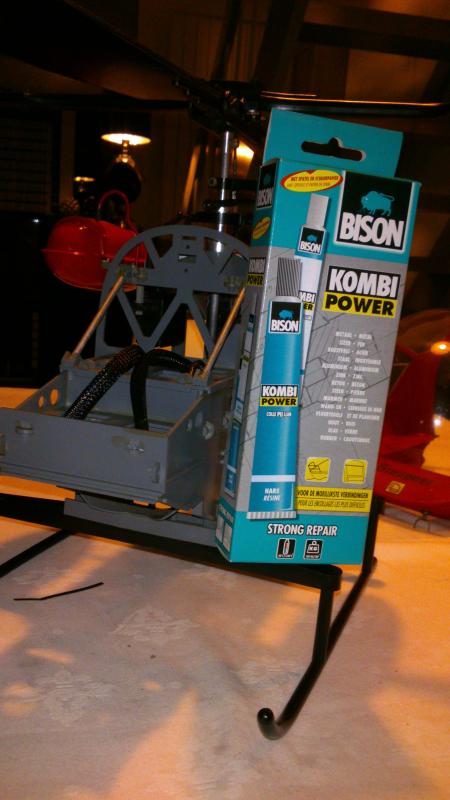

Verder ben ik opzoek geweest naar een goede lijm voor ABS en wel voor ABS/aluminium. Dit voor het verlijmen van de motorsteun in het mechaniek. Ook hiervoor geld natuurlijk "lang leve het internet". Het resultaat vormde een keuze uit de wel bekende Henkel Stabilit Express of Bison Kombi Power. Ik heb gekozen voor de Kombi Power. Ook op het MBF staan veel goede ervaringen met deze lijm.

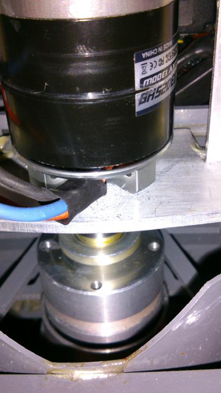

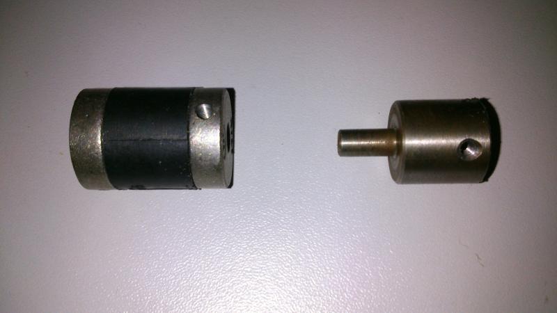

De motor en regelaar waren reeds binnen gekomen. Na het bekijken van een goede koppeling heb ik een robbe heavy-duty koppeling aangeschaft. Dit is de zelfde koppeling als die Cor gebruikt voor zijn Bell. Aangezien ik een aardige afstand (35 mm) moest overbruggen vond ik een verlenging geen optie. Dit geeft naar mijn mening te veel trillingen. Ik had al een verlengbus gedraaid maar heb hier toch weer vanaf gezien.
full
Mijn gedachte kwamen op de originele koppeling die bij de brandstofmotor wordt gebruikt. Deze past niet direct op de electromotor. Hiervoor diende een klembus/as te worden gemaakt( gat van 5.00 mm) en met aan de andere zijde een astapje van 6,33 mm met aan het uiteinde schroefdraad M6. Na wat meten de maten bepaald en de klembus gedraaid op de draaibank. De originele koppeling zit nu op de motor en past perfect. De koelfinblaadjes zitten er niet meer op omdat dit geen doel heeft bij de elektromotor( Ze waren toch al niet erg effectief; hint van Bert;)) Na de eerste keer draaien bleek er een kabeltje langs de motor te slepen(vandaar de lijn op de motor behuizing). Deze hierna met voldoende afstand van de behuizing gefixeerd.
full
Vervolgens de motor op de steun geschroefd en de steun ingelijmd met de gekozen Bison lijm. De steun gefixeerd om een goede uitlijning te verkrijgen en te behouden. De lijm was na 24 uur volledig uitgehard en dus was de motor klaar voor de test. De regelaar aan de motor gesoldeerd en het testen kon beginnen......
