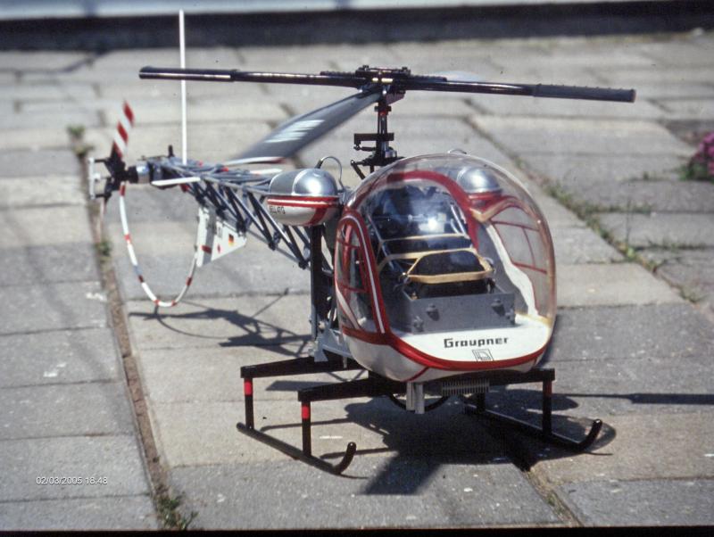

    Als jullie ooit mijn oude Graupner Bell 47 G uit 1980 tegenkomen dan graag reageren :)
    Ik wil haar terug:( !
    Ik heb haar in 1991 verkocht aan de Modelbouw zaak in Bloemendaal en sindsdien is ze zoek:(

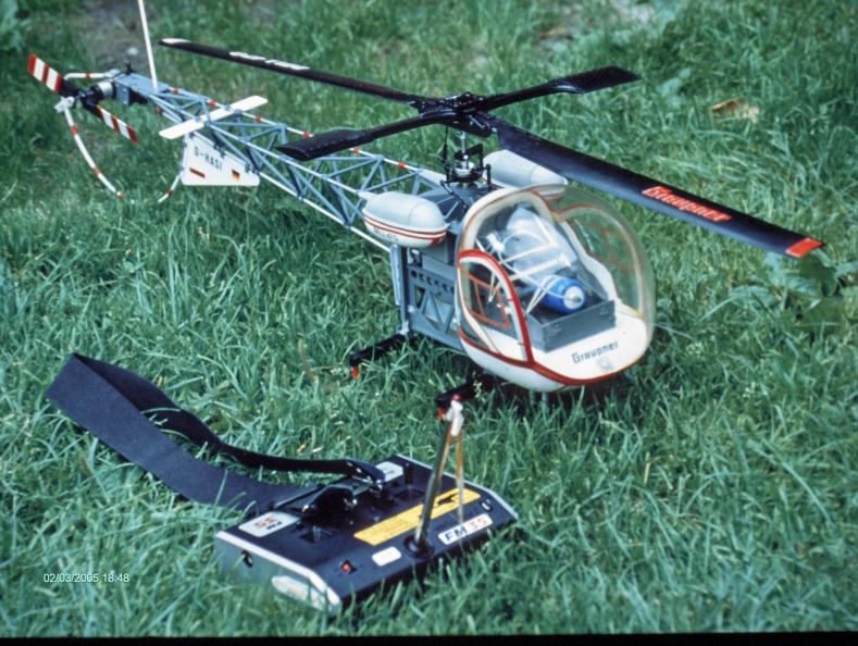

    Inmiddels heb ik 2 identieke 1975 Graupner Bell 47g's opnieuw opgebouwd en van elektro aandrijving voorzien. Eentje voor mij en eentje voor Albertino. De vliegwielkoppeling is behouden en ik heb dezelfde 850kV motor op 6S gebruikt als jullie.
    Hieronder een video. Ik zal binnenkort nog een video (laten) maken waarin ze gezamenlijk vliegen. Het volledige bouwverslag is te vinden op het vario rc-heli forum.
    Groeten, Marco.
