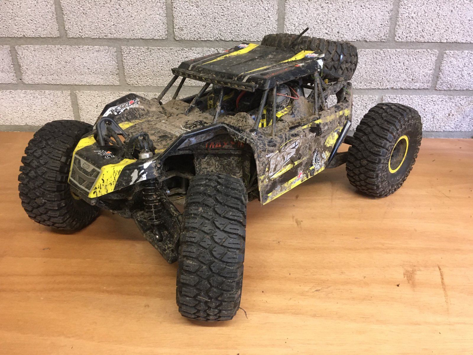

    [​IMG][​IMG][​IMG][​IMG][​IMG][​IMG]
    Al aardig wat vervangen ook weer ondertussen en velgen met offset breder. Dat scheelt kantelen... rijdt wel als beest.

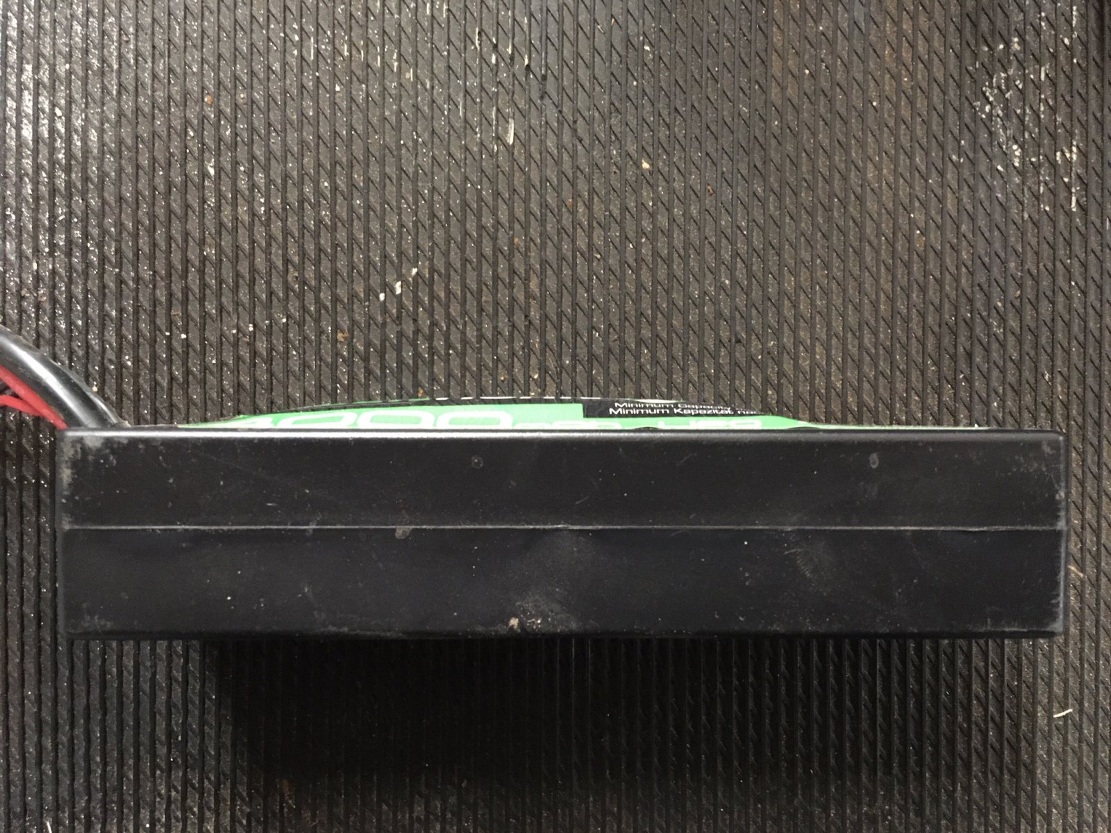

    Nog een kleine rijtip van mijn kant, neem Lipo's met voldoende hoge C-waarde, want het is een zware auto.
    Mijn 6 jaar oude RC Plus 2S lipos (5000mAh, 25C discharge, 50C burst) hebben geen enkel probleem met de Rey, maar mijn splinternieuwe Absima 3s lipos (4000mAh, 45C) voelen zich minder lekker.
    Driekwart van de tijd houdt de auto in, en zie foto voor het resultaat...
    Mijn 2S lipos zijn ook qua gewicht veel zwaarder, geen idee waar het eigenlijk mis gaat. Zijn allemaal hardcase accu's.

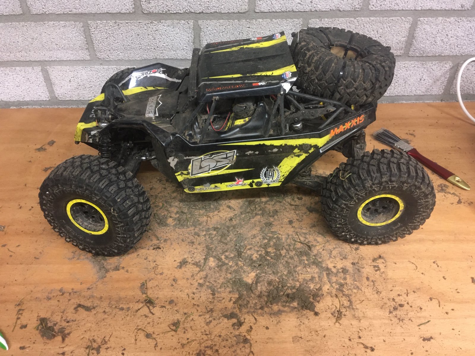

    Afgelopen weekend de Rock Rey maar eens uitgelaten voor het eerst in anderhalf jaar :) IMG_3472 (4).JPG IMG_3473.JPG IMG_3492.JPG
