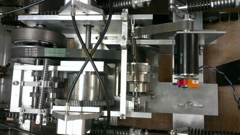

De tijdelijke aandrijving om te testen:

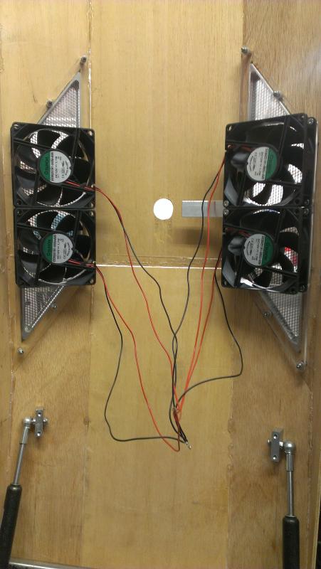

De 4 ventilatoren in de tijdelijke kap
full
Gelijk 2 gasveren op de kap gezet na, deze 3x teruggekopt te hebben.

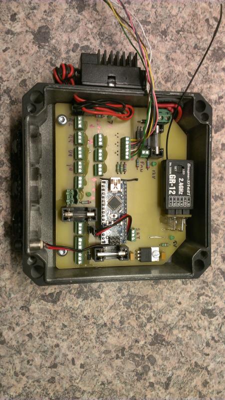

De besturing heeft ook al een beetje vorm gekregen, het hart is een Arduino nano.
full
Het sturen, gas geven en de vario gaan afhankelijk van elkaar geregeld worden.
Daarbij komt bovenop de ripsaw een zwaailamp met 3 RGB leds voor
de veiligheid en kan ik gelijk op afstand de status zien aan de hand van de kleur.

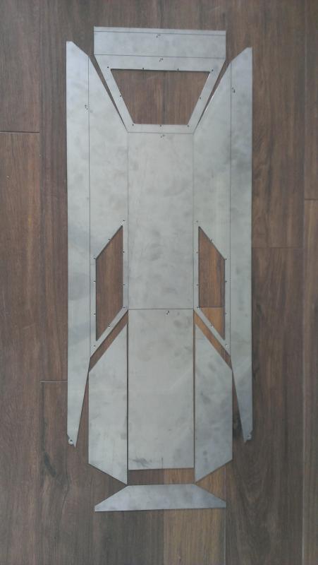

Ondertussen druk bezig geweest om de kap van "tijdelijk" naar "definitief" te bevorderen.
De uitslag van de kap is klaar in 1,5mm rvs, nu nog iemand vinden met een zetbank.
Het resultaat :
full
Een beetje vervormd door de foto, maar geeft wel een indruk.
