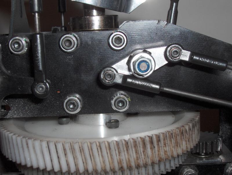

    Vraagje aan Flexis of andere personen die de 50 met een 100T main gear vliegen.
    Het probleem is dat de control arms de maingear kunnen raken bij full negatief en full aileron
    Hoe hebben jullie dit opgelost of laten jullie dit gewoon zo?

    Ik gebruik op mijn RJX50 de 90T maingear (vanwege een 400Kv motor) en deze is ook 11mm dik. Dus als die 100T even dik is is er normaal geen probleem.
    Het is inderdaad zo dat je in theorie de maingear kan raken met die control arm.
    Maaarrr... wanneer je de cyclic limiet op je flybarless systeem (eender welk) instelt zat je zien dat je cyclic limiet op de elevator bellcrank zit.

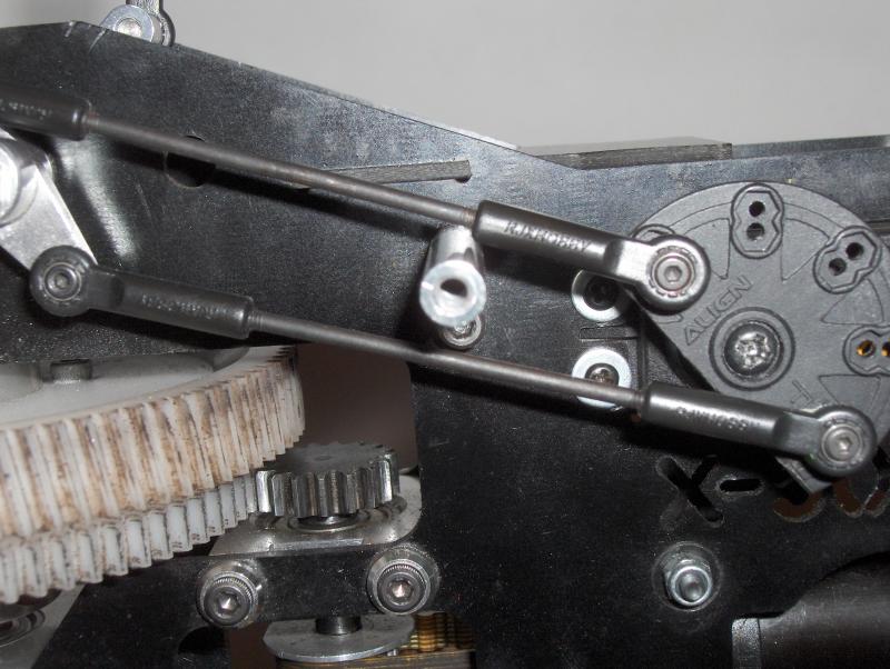

    Meer specifiek de onderste elevatorlink die the belcrankas raakt bij vol negatief en vol backwards elevator en tegenvergesteld raakt de bovenste elevatorlink de canopystand bij vol posietief en vol forward elevator.
    Als dat niet duidelijk is maak ik wel een foto morgen.
    Hierop stel je dus je cyclic limiet af, in mijn geval haal ik hiermee 13° pitch en 10° cyclic. Gecombineerd dus 23°. Daarbij staan de elevatorlinks wel afgesteld zodat ze op een haar na de canopysupport en bellcrank niet raken bij maximum inputs.
    Bij deze limiet raken als het goed is de controlarms de maingear niet bij maximum input.
    Als je meer cyclic wil zal je iets minder pitch moeten gebruiken,ofwel kortere balljoint standoffs op de swashplate gebruiken zodat je meer cyclic input hebt bij de zelfde input van de controlarms.

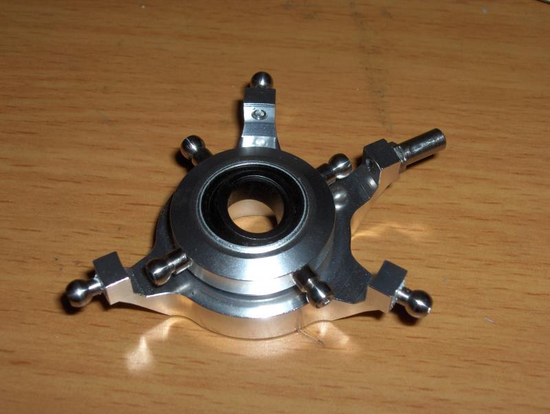

    Hiervoor kan je een eenvoudige mod doen met wat balljoints van de flybarkop.
    Volgens beastx is 10° cyclic limit voldoende om het systeem goed te laten werken. Ik veronderstel dat dat bij V-bar ook voldoende is.
    Kijk eerst eens even hoever je komt met je limits en dan zien we wel weer ;)

    Hey Nic, bedankt voor je reply!
    Het probleem met de 100T is dat die maar liefst 14mm dik is. Die is eigenlijk voor de 90 bedoeld. Dus de bovenkant van de maingear komt 3mm hoger te liggen. Als ik de microbeast afstel zodat die nergens bind, kom ik slechts aan 7 graden cyclic wat uiteraard echt te weinig is (dit bij 11,5 graden negatief).
    Ik ben gisteren reeds aan de slag gegaan en ik heb gewoon een flinke sleuf in de maingear gefreesd waar de ballink in kan lopen. Nu kom ik aan 10,5 graden cyclic en -11,5 collective zonder dat er ergens iets bind
    Wat je zegt over de canopysupport is inderdaad waar, ik had dit zelfs nog niet gezien. Ik checkte net even en zag inderdaad dat ik daar ook wat binding heb, dit moet ik nog wat beter afstellen dus. Maar het gaat dus de goeie richting uit :)

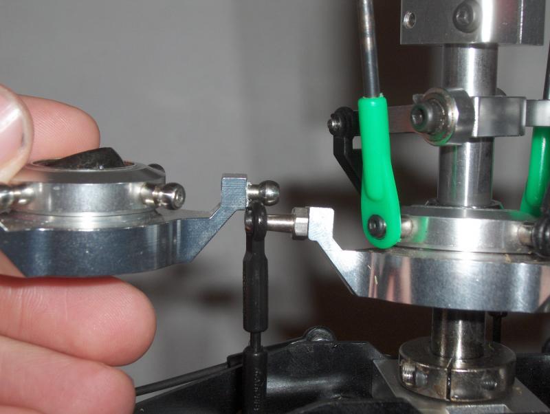

    Hieronder nog enkele foto's van een simpele swashmod die in theorie ook nog een beetje extra cyclic toelaat, ga het zelf proberen dit weekend te testen, eens kijken of ik er iets mee kan winnen.
    [​IMG] [​IMG]
    En de links op hun limiet.
    [​IMG] [​IMG]

    Ik heb de kortere links op de swash gezet en hiermee heb ik ongeveer 1,5° extra cyclic. Ik kan nu 13° pitch en 11° cyclic afstellen zonder binding 8)

    Trouwens,wat je ook zou kunnen doen is een nieuw gaatje boren in het frame om de controlarms wat hoger te monteren en dan de links naar de swash iets korter maken.
