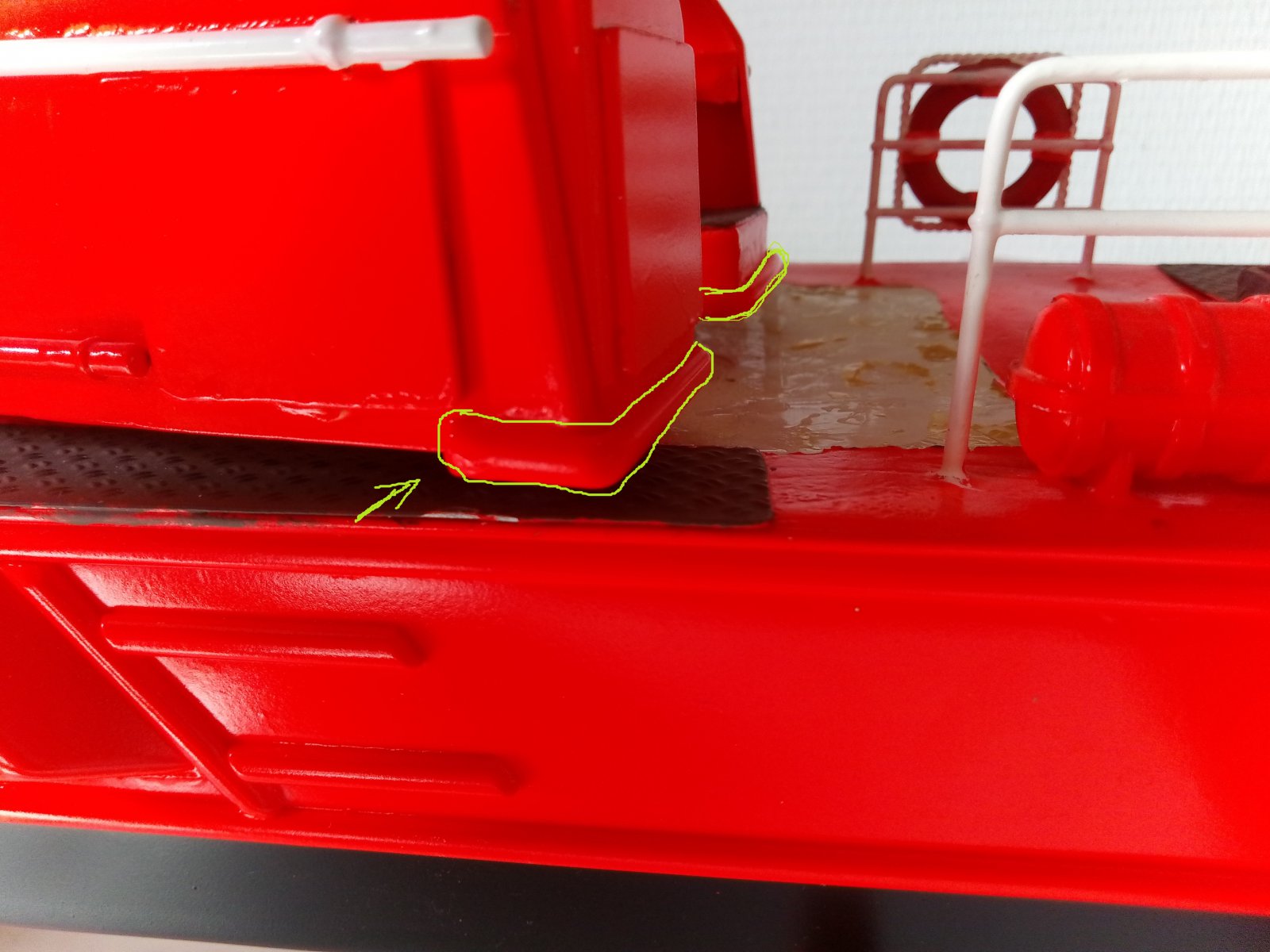

Toen viel me iets op bij de opbouw, dus boekjes erbij en het informatieve interweb.
De met geel in in gelijnde dingen behoren er niet.
Die kunnen dus ook er af.
Volgens men meting is het dan de blokjes in de binnenzijde wat opmaat maken en als het klopt zou de bovenbouw veel beter zitten.

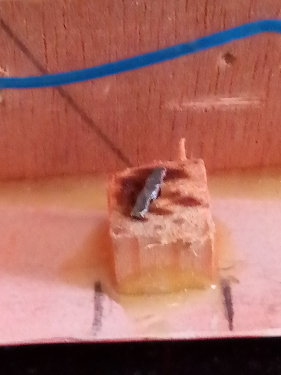

Dit is de binnenzijde van de opbouw.
Zitten dus van die houten blokjes, behoren er eigenlijk niet.
dit soort dus;
Ga die voorzichtig wat kleiner maken.

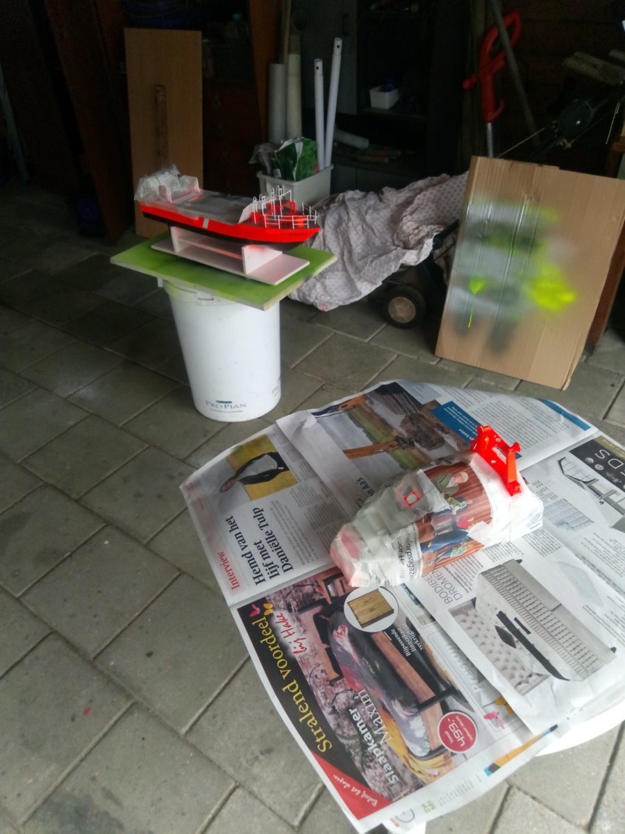

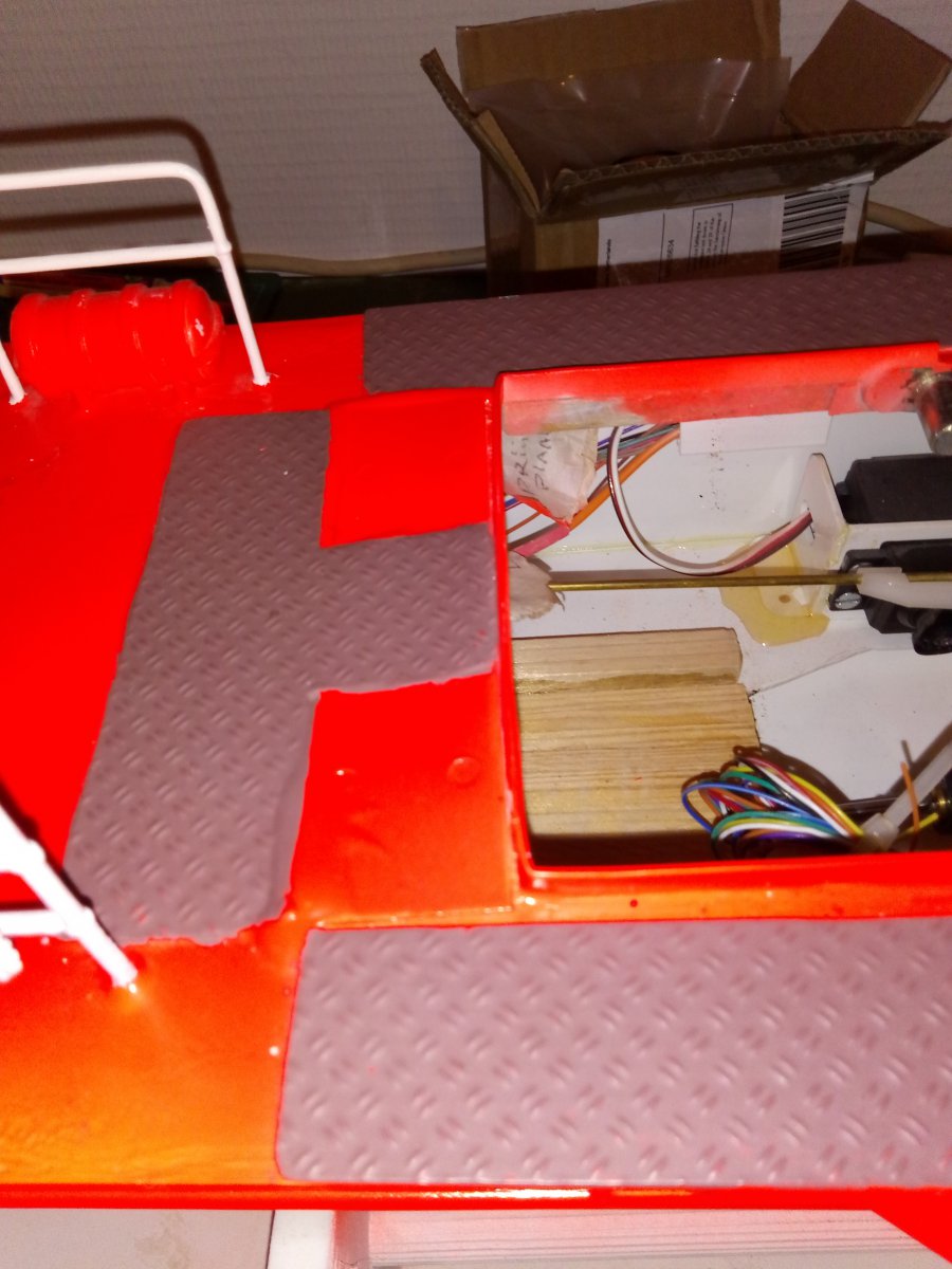

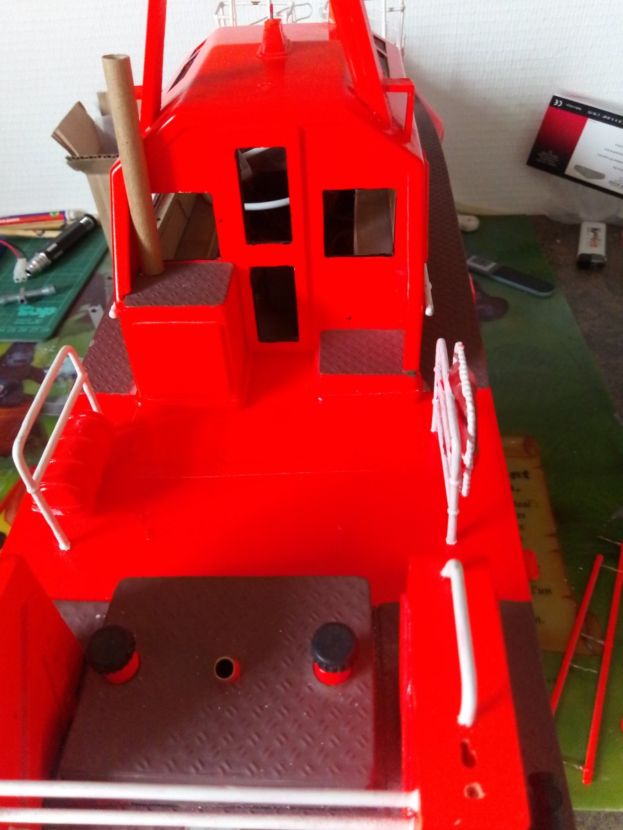

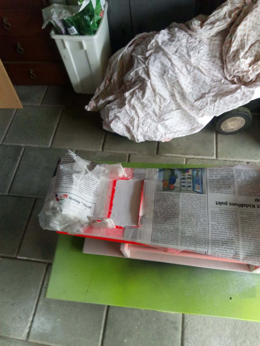

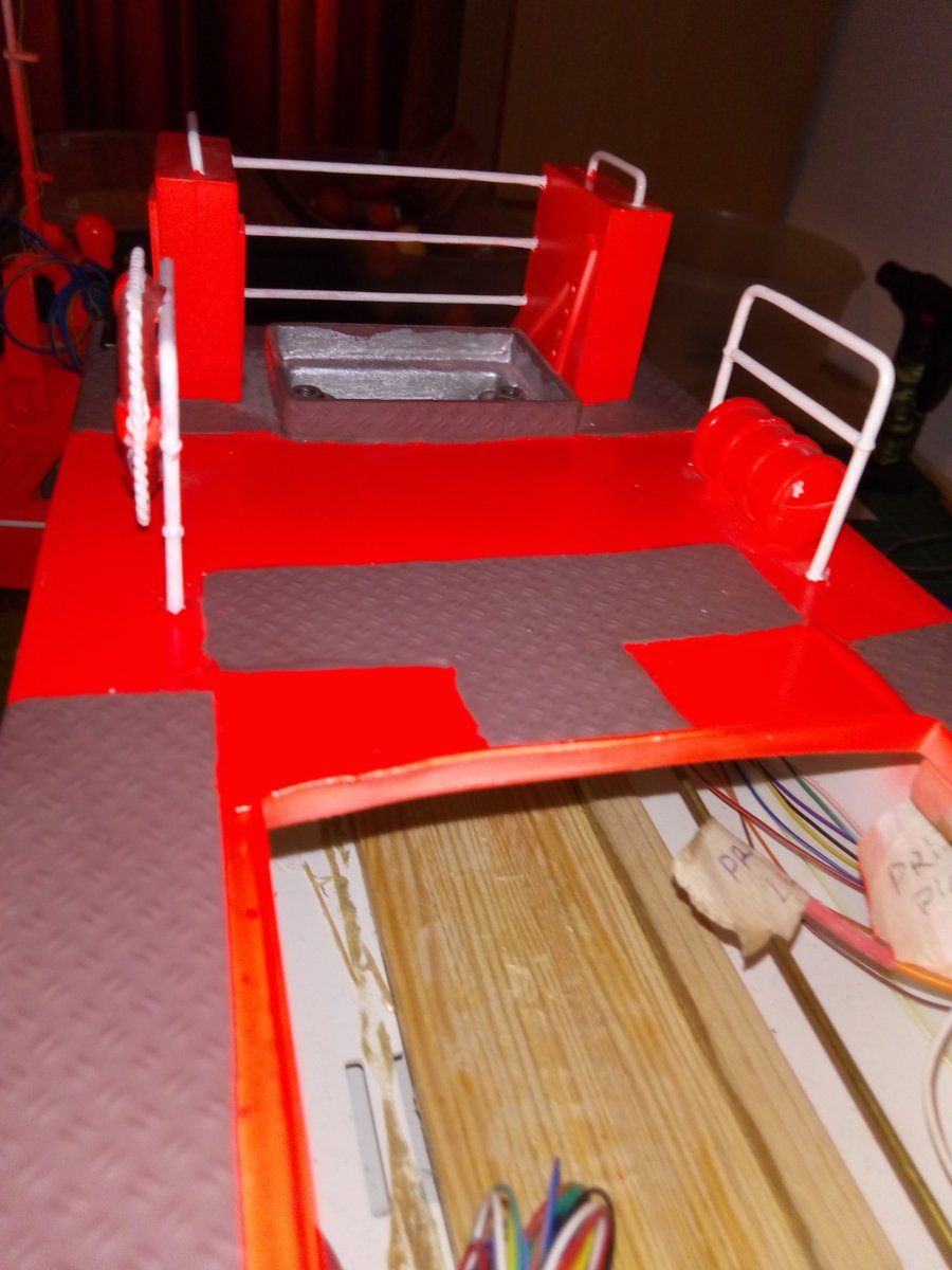

Hopla weer een stapje verder gekomen.
Rustig aan met de plamuur laagje voor laagje, tot ik tevreden was.
Toen veel plakken, en tijd voor meer oranje.
Zit wel iets verschil in maar tis te overleven.
En bij de achterbouw komt de traanplaat weer terug dus valt niet zo op.
Nu aan het wachten dat diverse kleine onderdelen droog zijn heb dat zwart gemaakt.
Wilde toch een beetje het vele oranje breken.
De uitsparingen die er waren dicht gemaakt, moet die nog wat opvullen.
Al wat gekeken hoe ik de bovenbouw wat beter kan krijgen met magneetjes.
Dit gaat wel goed komen.
Voor den lampjes nog wat verder zoeken naar iets.
Had een mooi slangetje maar die is erg vies en meer geschikt voor 5mm lichtjes.
Dus nog even verder zoeken. ( heb de tijd ja nog)
Als de bovenbouw stevig zit toch gaan plannen voor een test rondje.
Misschien dat het in het Noorden oranje is, maar ik zie alleen maar rood Bart. Mooi dat het de goede kant opgaat. Succes verder! Gr. Klaas.
