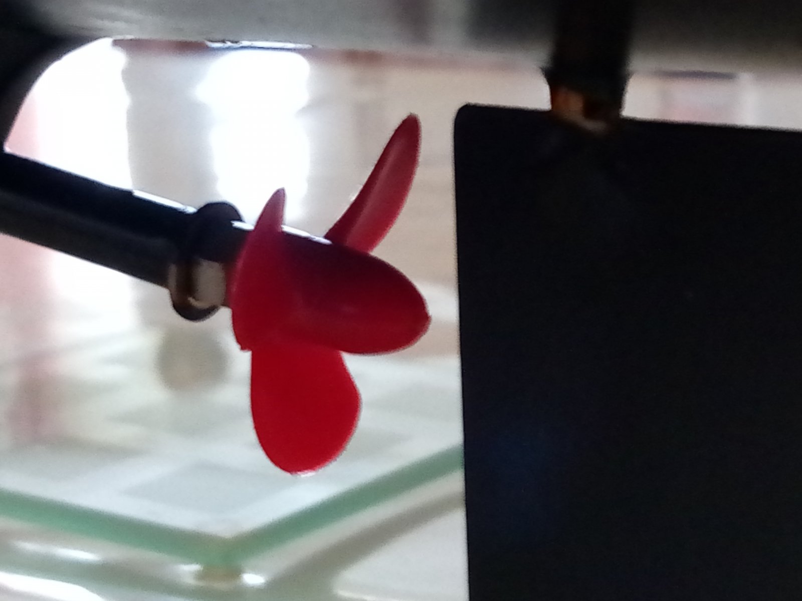

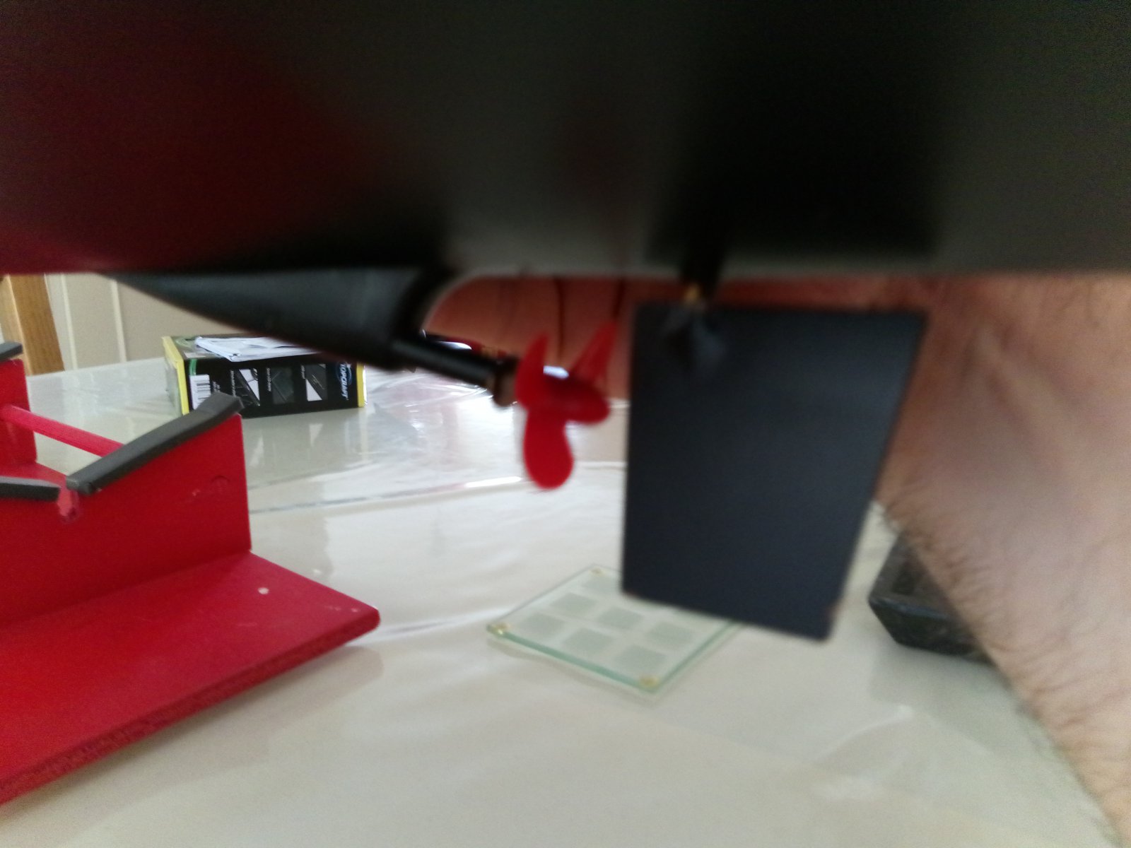

Deze is (net gemeten :oops:) 40mm.

Geen dank hoor Bart! Die grotere schroef verklaart al waarom de motor het moeilijk heeft. Hoe dik is je as? Hier ligt nog wel een 30 mm schroefje voor een 2 mm as. Gr. Klaas
Boel gedemonteerd, en nog eens meten.
Kan nu wel normaal meten.
Jahoor ding is wel 30mm m4. Toch eens leren men bril op men neus te zetten. :oops:
