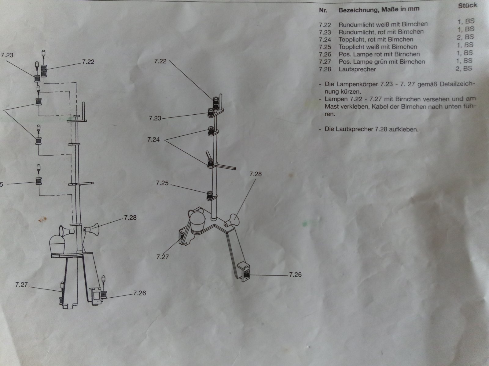

Schema van de lichtjes volgens het boekje nog bedenken of ik alles erop ga zetten.
Tis toch een geval van binnenwateren of zee verlichting.
Nu nog houdertjes scoren.
Bart, De toplichten 7.24 kan ik niet plaatsen. Wel eventueel 2 rondschijnende rode lichten met een witte ertussen voor slecht manoeuvreerbare schepen. Kijk maar even in het verlichtingsdraadje van het Forum. Gr. Klaas.
Als ik bij het plaatje van jou kijk zou ik zeggen in de top van de mast het volgende;
2x wit rondom schijnend en 1x rood rond om schijnend.
overige is de standaard navigatie verlichting.
Zal ook nog eens op het web kijken of ik iets kan vinden.
Heb helaas al de boeken er over weg gedaan ( waren nog van school)
Ff gezocht en heb het antwoord.
Standaard navigatie verlichting, behalve als die aan het werk is dan gaat het "normale" toplicht uit.
Dan is in top 1x wit en 1x rood rondom schijnend.
Dus waarom die extra rode is in de tekening weet ik ook niet.

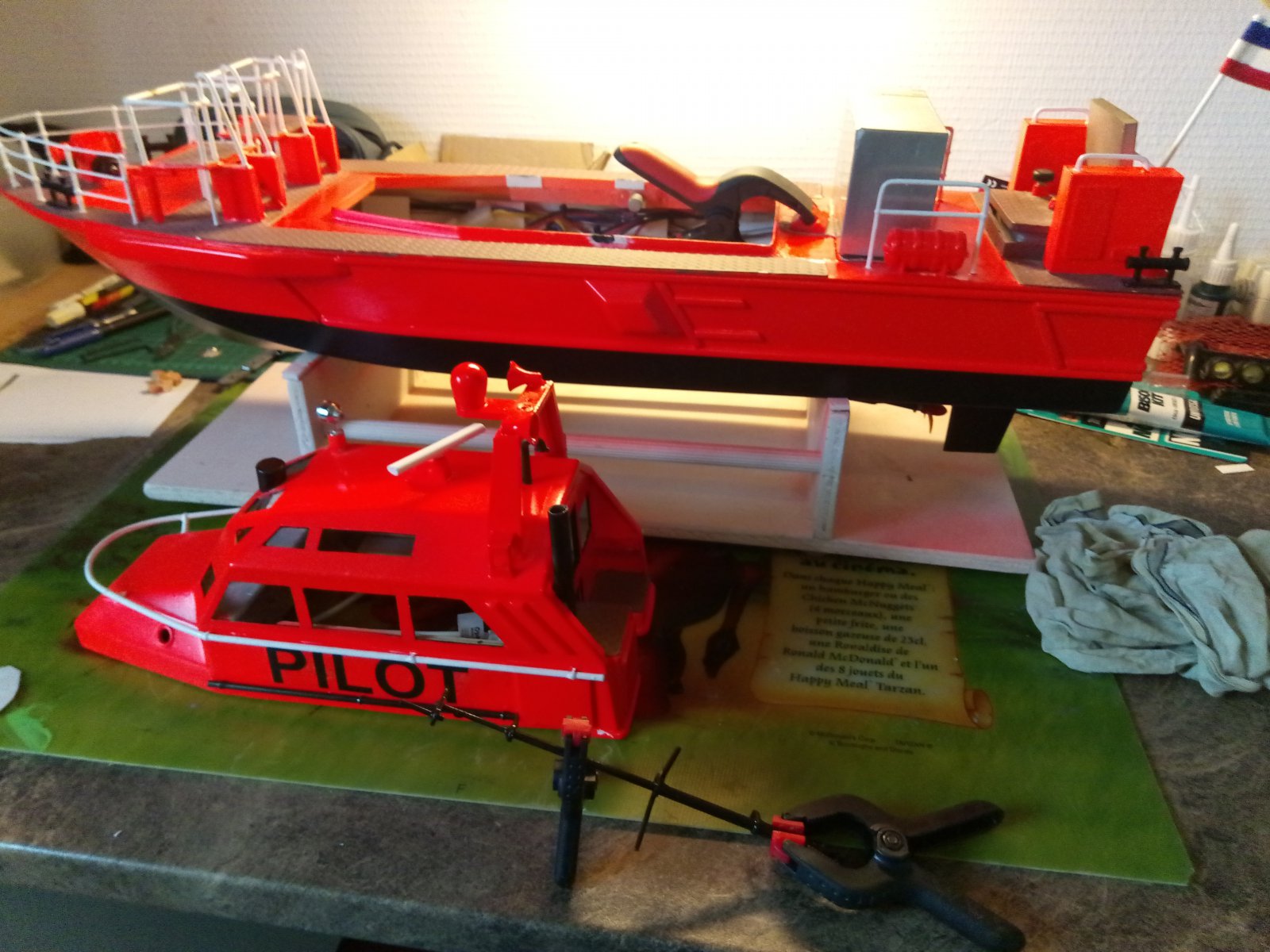

Zo en weer wat verder gekomen.
Meteen met meerdere projecten bezig.
Moet je toch wat als de boel moet drogen :-)
Gevalletje crash schade, maar werkt weer, nu andere body nog pas maken.
En der staan nog 2 crawlers die wat aandacht willen, blijf wel bezig zo.

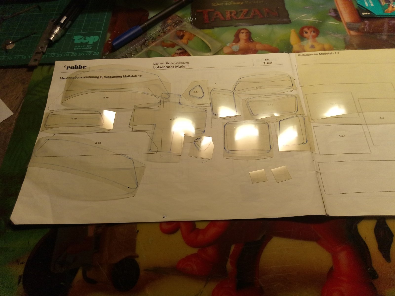

En weer wat verder.
Had mooi doorzichtige rietjes geregeld, nog niet wat ik wil.
Passen de 5 mm ledjes nog in.
Dus besloten nog even te wachten met de lampjes.
Deze kunnen er altijd nog op.
Wil toch gewoon in 1x de boel zo hebben als ik zelf wil.
Dus verder met de volgende stap meten en knippen.

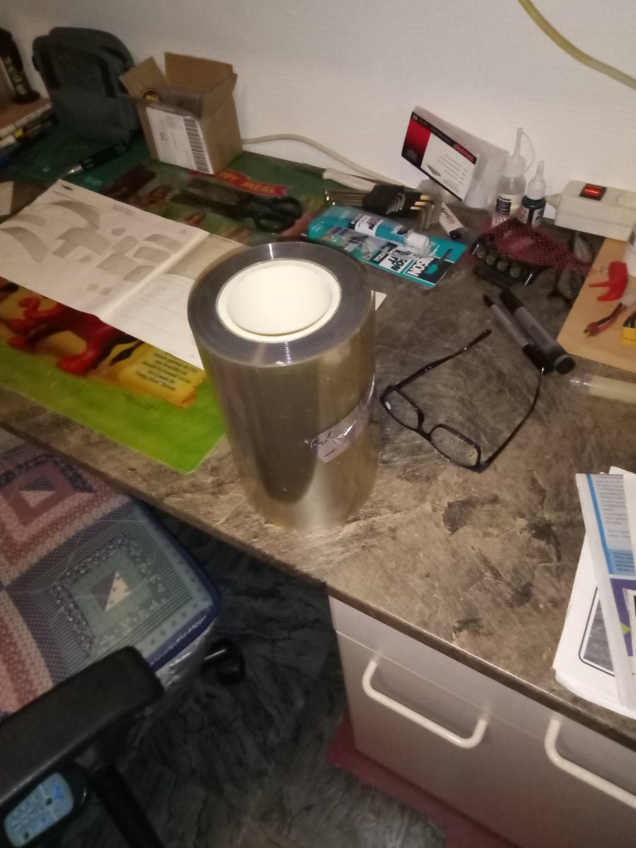

En nee geen dik plexiglas, heb daar nog een stuk van maar vond dit ook wel wat hebben.
Zit een hele lichte geel waas in.
En voordeel als het mis gaat, heb nog een hele rol om het opnieuw te doen.
Tis mooi kunststof van ong een 1mm dikte.
Als dat zit mast terug op de plek en hopelijk nog een mooie dag voor een testje.
Ja dat plastic voor cabinebeglazing moet idd eigenlijk een kleurzweem hebben anders kan je ze net zo goed weglaten.
Dat had ik ook met een van die twee bootjes waar ik mee aan het stumperen ben.
Had ik mooie nieuwe en vooral schone raampjes gemaakt op mijn bootje, leek het net alsof er geen "glas" in zat en zag je alleen een paar sprieterige stokjes en geen glas.
Nadat ik het bootje weer eens mishandeld had met een spuitbus grijs en wat lak heb ik de ramen ook even op afstand beneveld. Heel kort maar afdoende om het "echt" te laten lijken.

En als je wat moet hebben voor de ramen heb genoeg op de rol van dat spul.

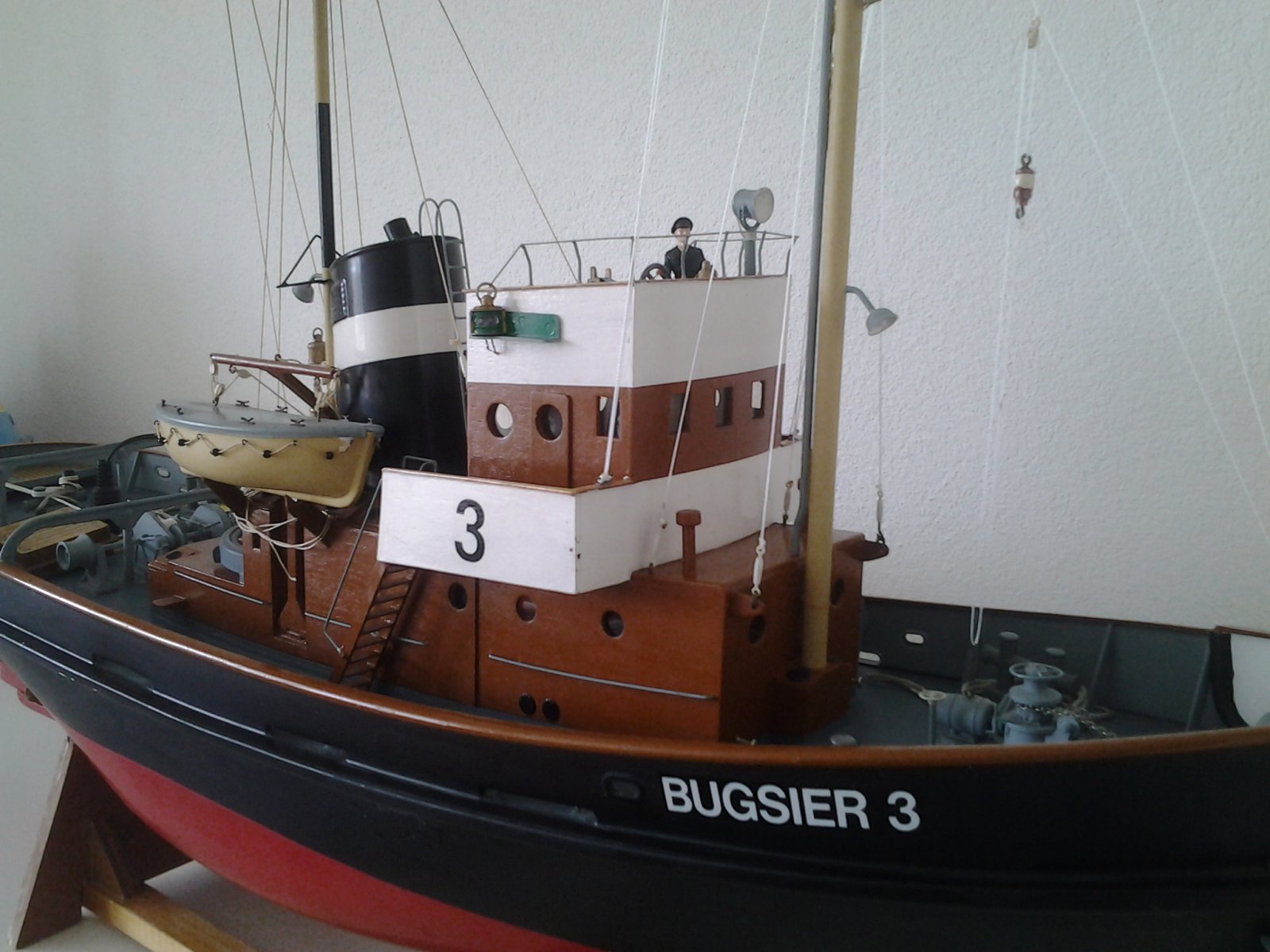

Je zou ook een stukje siliconenslang kunnen nemen voor rond schijnende lichten. De "blinde" lamphuizen aan mijn Bugsier 3 heb ik van onderen uitgefreesd, lensopening gemaakt, 3 mm kleurledje erin en een lens gemaakt van een open gesneden stukje siliconenslang. Lijkt net echt. Gr. Klaas.

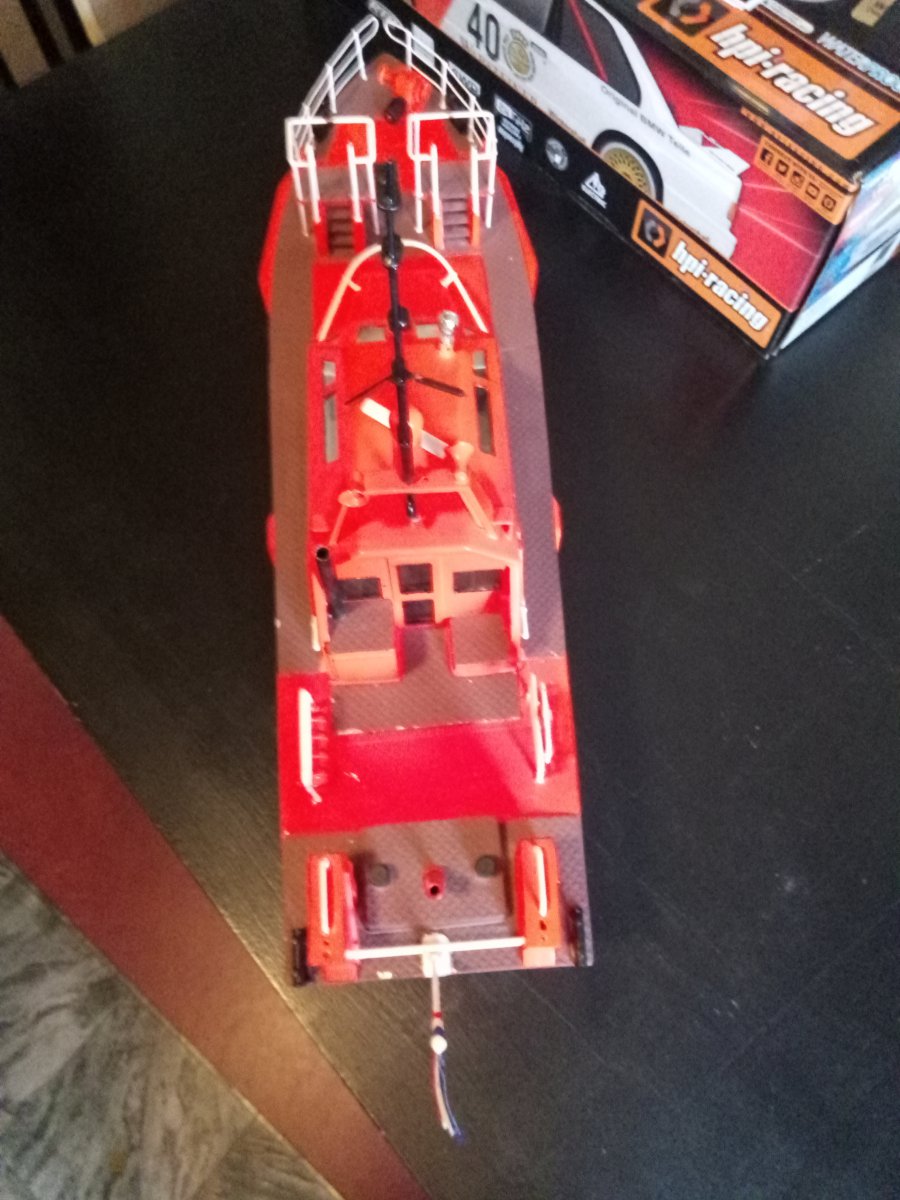

Het oranje monster staat er nu zo bij.
Eerst ff een paar dagen men moeder pesten, moet ik wel bij houden natuurlijk.
Weer thuis kan ik gaan klooien met de lampjes.
Moet nog wel iets verzinnen voor het ding waar vroeger de antenne zat.
En voor de gaatjes op de achterste blok stukken.
Zat 1 schijnwerper volgens tekening dus nog eens op snuffel voor zo iets.

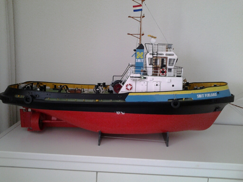

Wat is de Heimathafen van dat jacht Bart. Zie dat ze de vlag van Schleswig Holstein voert. Heb wel eens een schijnwerper van een stukje balpen gemaakt. Ledje erin en over het ledje een elco gezet. Komt als een echte gloeilamp tot leven en gloeit na uitschakelen nog even na. Staat een beetje verdekt achter de reling. Gr. Klaas.
Verrek zie nu pas dat de vlag niet klopt :hammer::oops: ( dank voor de subtiele tip)
