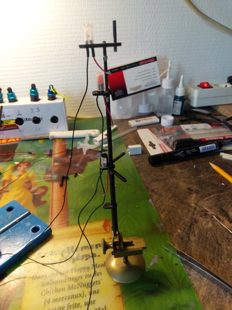

Extra steuntje gemaakt voor een heklicht deze komt onder de mast bij de opbouw.
Bovenste steun op de mast was ook niet goed. (afgebroken)
Kwam nog een stukje styreen tegen wat precies genoeg was.
Meest enge was toch de gaatjes maken voor de boordlichten.
Deze zitten onder een knie weg gestopt.
Was bang als ik het wilde weghalen de boel zou knappen.
Dus voorzichtig met een 1mm boortje begonnen en vandaar uit verder gegaan.
Gaatje naast het mast gat ga ik gebruiken voor de bedrading, die via een buisje weer naar binnen gaat.
Mooi uit het oog.
De mast dus mooie geleider en de plus er aan gemaakt.
Erna alle draadjes mooi zwart gemaakt.
Zal zo nog wel wat dagen vullen, maar geen haast.

Na weer wat verder, resultaat is toch minder.
Mast weer op de plek gezet, na de boel vast gemaakt is. (solderen dus)
Zover zo goed, denk toch testen eer ik alles naar binnen ga brengen.

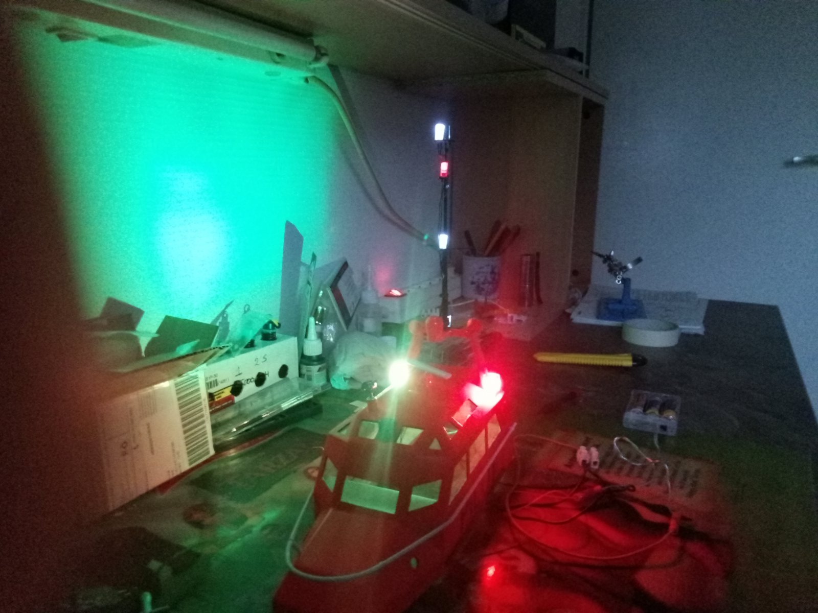

Uit een kleine zaklamp even de batterij houder gehaald.
Goed voor 3 stuks dus mooi 4,5v. (ontvanger geeft 4,8v.)
Denk eens zien of het allemaal goed zit.
Eerst heklichtje getest, had die nog niet gesoldeerd aan de mast, en werkt.
Denk nu de mast lampjes, en helaas 2 witte branden mooi fel, de rode zag een klein pitje.
Mmm das niet wat ik wil lampje soms niet goed ?
Dus de boordlichten gepakt, bij de rode net als in de mast zwak schijnsel, de groene euhh bijna niks.
Nu eens bedenken voor een oplossing.
Of kijken voor of mooie covers in rood en groen en alles voorzien van witte lampjes, of verven in de juiste kleur. (glasverf of dergelijke)
Dat met die diode verhaal al een paar keer gelezen, maar komt niet binnen zeg maar.
Fijn elektra is niet mijn ding.
Na heb nog de tijd om er iets op te verzinnen.

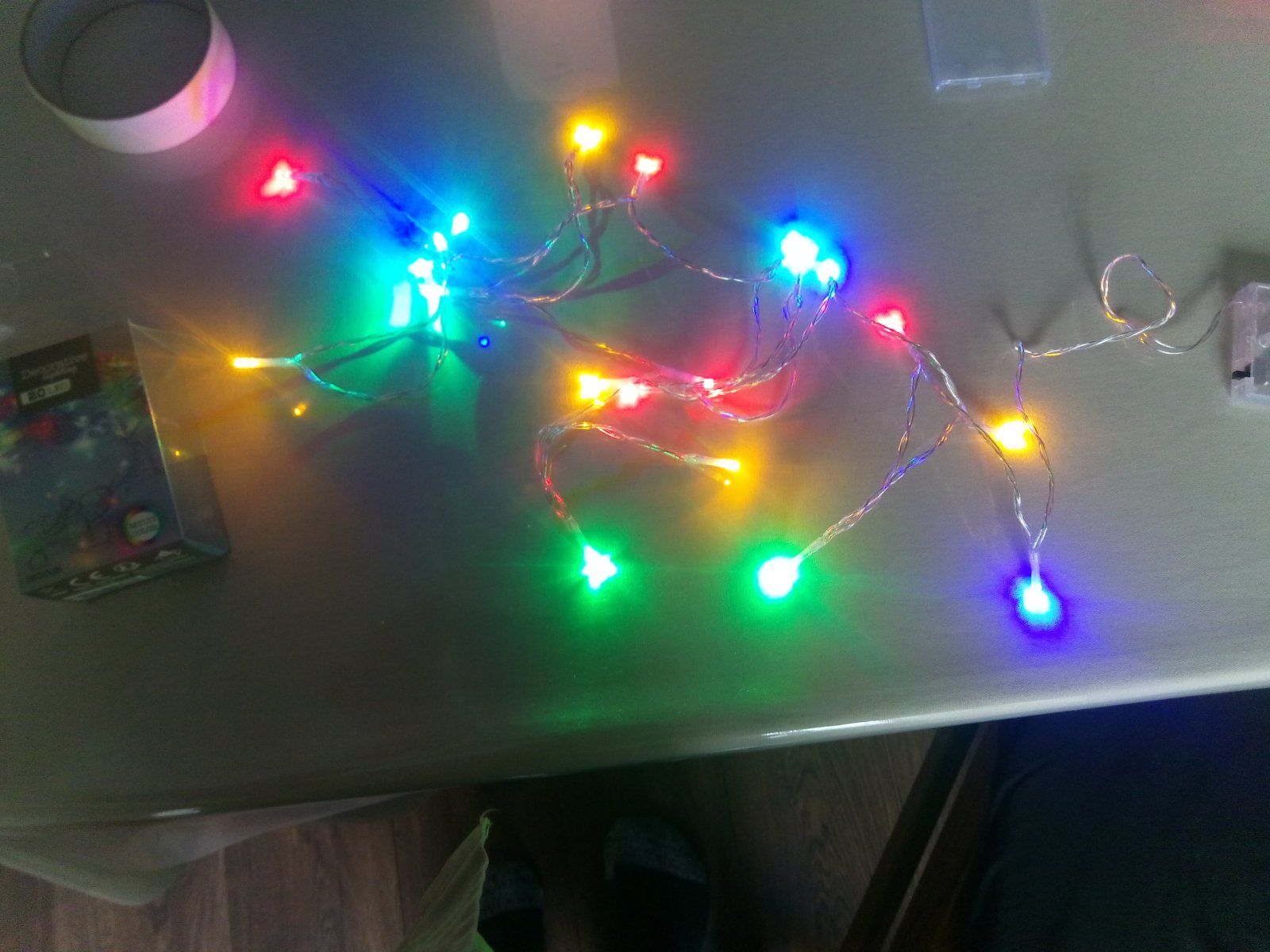

Kwam in de action mooie kleine ledverlichting tegen.
En voor 87 cent kan je nog eens wat proberen zal ik maar zeggen.
Spul is voor binnen en buiten dus dat is al handig.
Moet alleen uitvinden of er bij elk ledje al een weerstandje zit, of dat het een centrale in bij het kastje.
Wil deze koppelen met de witte die ik al heb.
En ze zijn nog dunner als degene die ik reeds heb.

Zijn dus 20 lampjes 3v 20mA
En heb meteen een doosje met schakelaar.
Zo vaak vaar ik niet in het donker.
Eerst maar eens ontdekken hoe en wat.

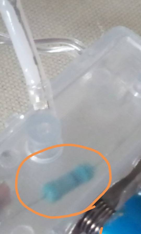

Ja die had ik gezien maar, maar als je bij de lampjes zelf kijkt is de hals onder het ledje erg lang.
Kun je zien op die witte stengel met dat streepje.
Zo iets betere foto links zit het lichtpunt.
Rechts dus de in en uitvoer van de bedrading, ze zijn zo gelinkt.
Nu is de vraag wat zit er tussen, kan dat niet zien om dat dat witte spul er op zit.
Had begrepen verschillende kleuren verschillende weerstanden.
Lampen zijn 3 volt batterij houder is 3 stuks dus 4,5 v denk vandaar die eerste weerstand.
Snap je me nog ??
Bart, je hebt kunnen lezen dat niet elke kleur led eenzelfde drempelspanning heeft. Je zult met wat verschillende weerstandjes moeten uitproberen wat een acceptabele lichtopbrengst geeft. Loop het snoertje met gekleurde ledjes eens na om te zien of er net achter de ledjes nog een weerstand zit. Heb diverse van die snoertjes gesloopt en daarbij gezien dat er soms drie i.p.v. 2 draadjes lopen. Waarschijnlijk opgedeeld in verschillende secties. Heb zelf ooit een setje gekocht met wit, rood, geel, groen en paars. Ook op 3 batterijtjes. Zal eens kijken wat ervan over is. Gr. Klaas.
Klopt Klaas vandaar dat ik dit heb gehaald.
Heb meteen een 2e set mee genomen.
Kan de laatste een gele gewoon los maken.
En wil die open maken om te ontdekken wat er in zit.
Ze zijn gewoon door gelust aan elkaar, wat mij het vermoeden geeft dat in de "stengel" een weerstandje zit.
Ze branden alle even fel, dus ga gewoon eens testen.

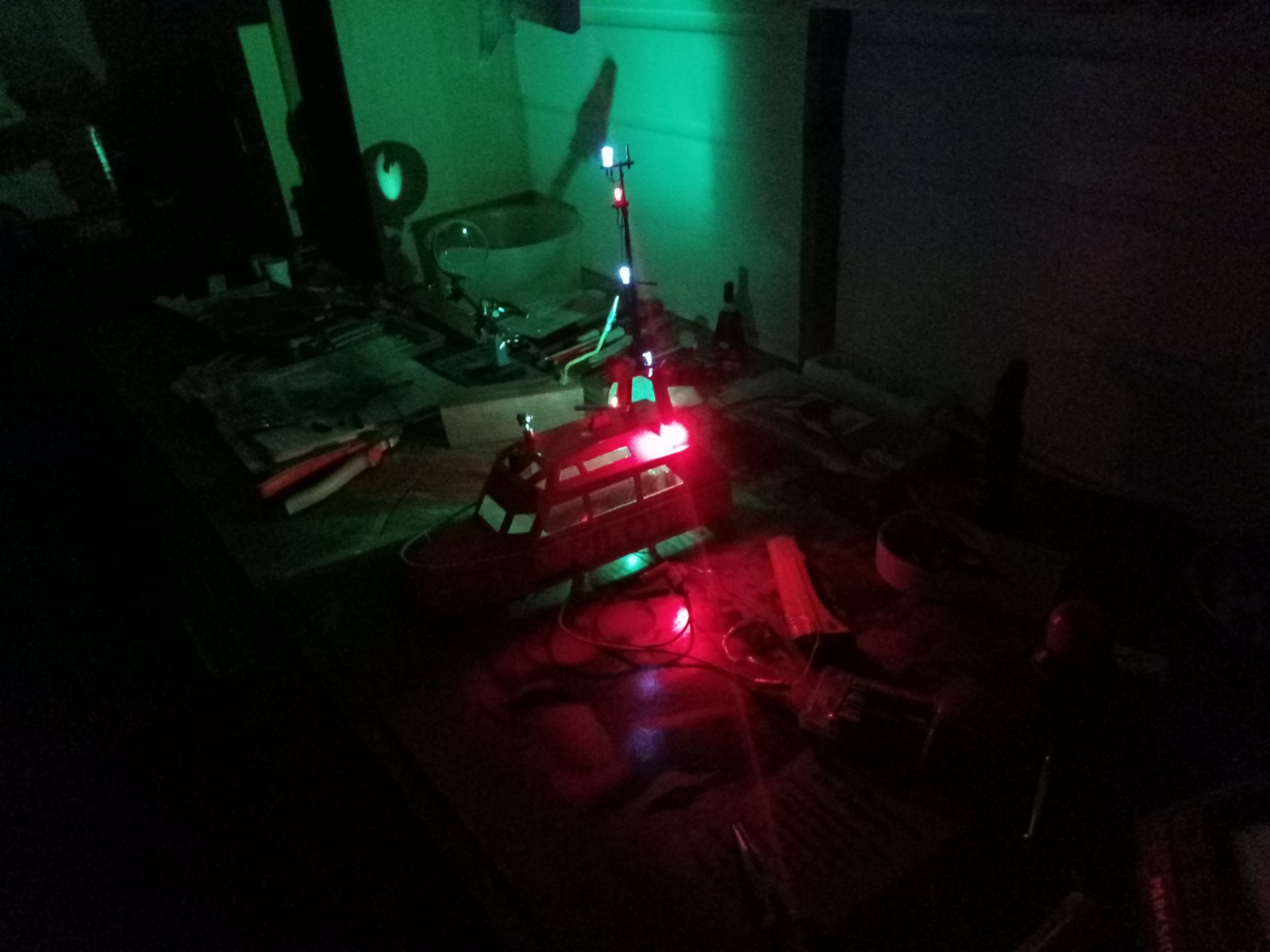

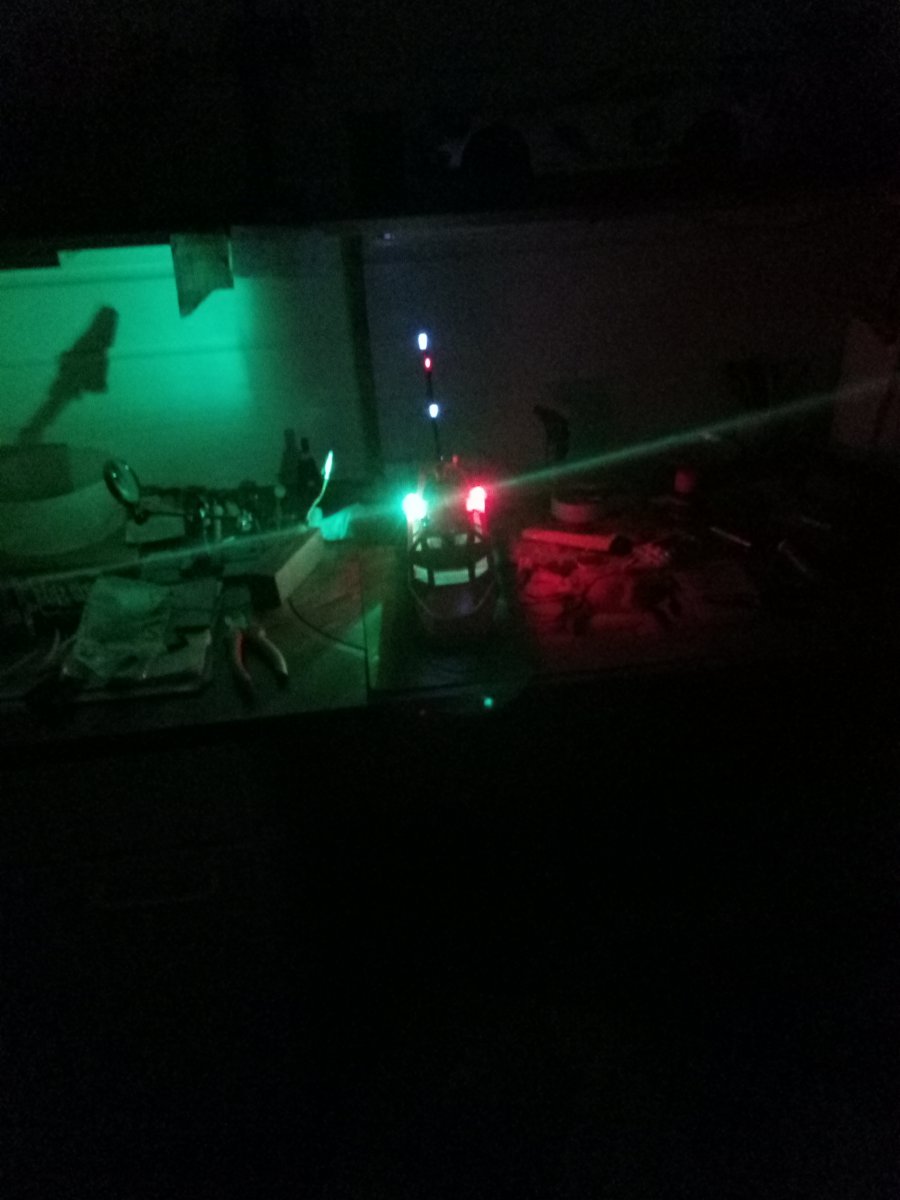

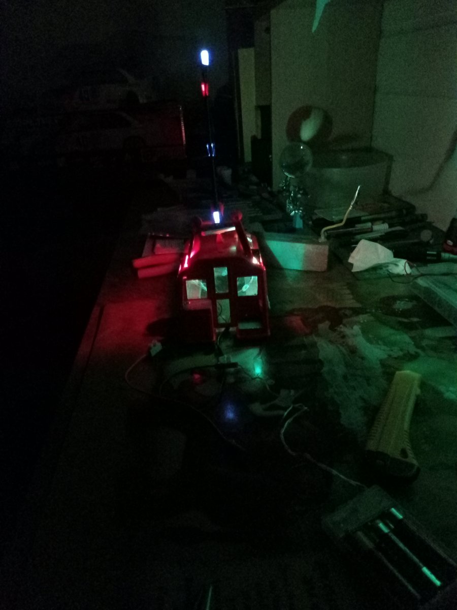

Jawel, er is licht.
Moet nog wel her en de boel afwerken.
Het gaat nu met het kastje wat bij de lampjes zat.
De extra weerstand zit nu op alle witte lampjes.
Die waren zo fel het leken wel verstralers.
Zijn nu mooi gedimpt zodat de rest ook zichtbaar is.

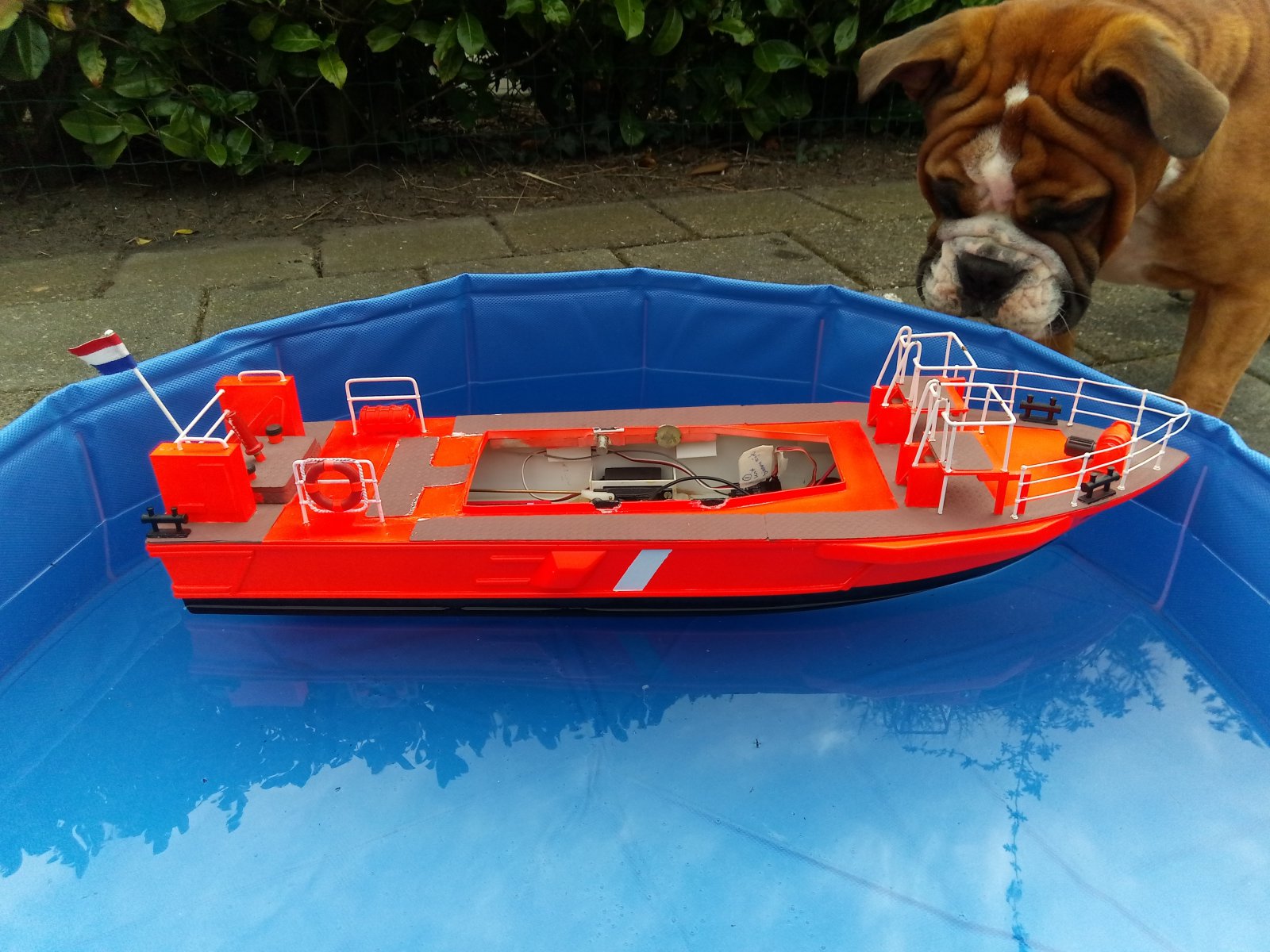

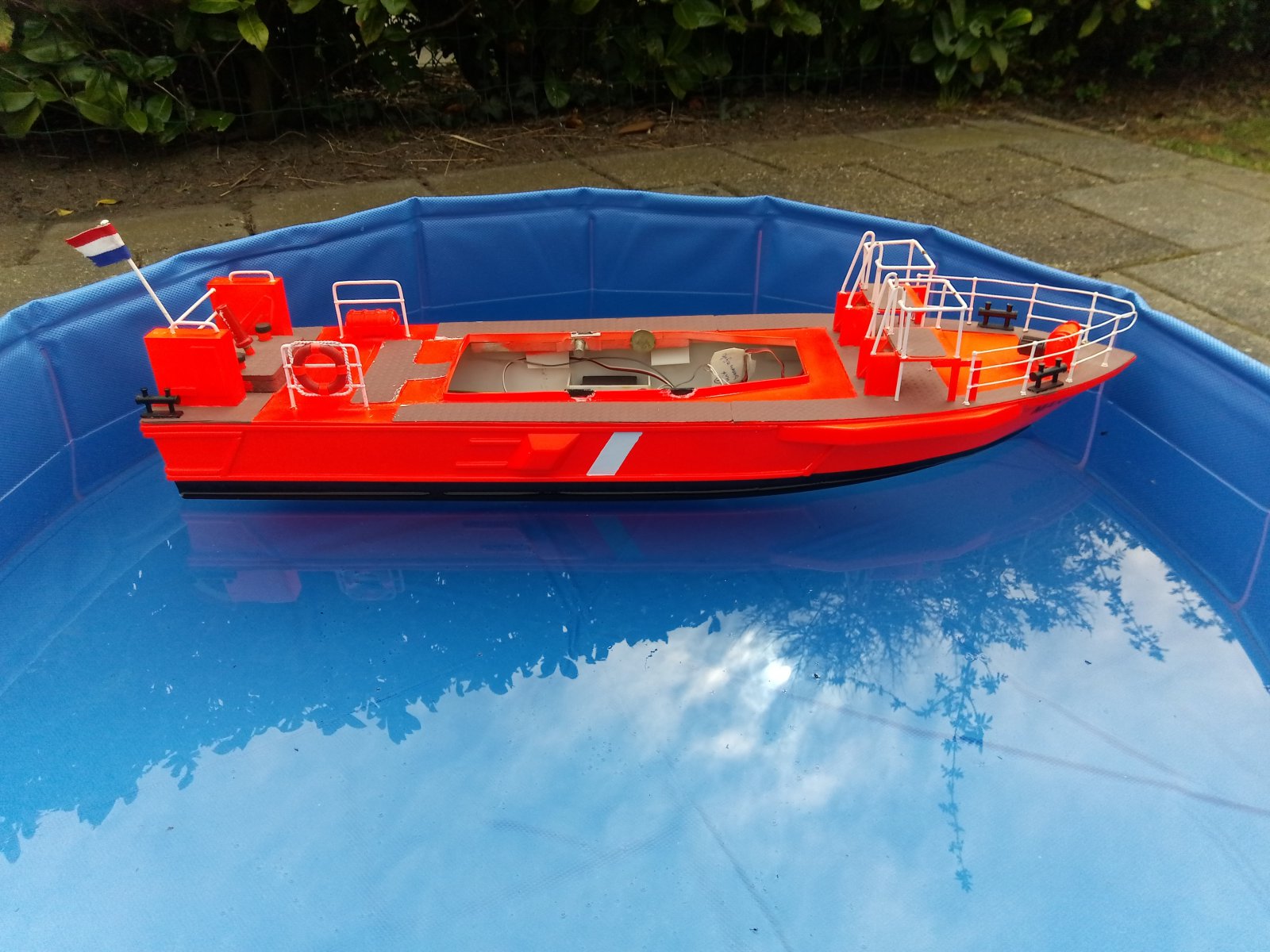

Zo eindelijk weer wat verder.
Kon nu de testplaats buiten opzetten.
Geen subtropisch voetenbad dit keer.
Zwembad voor de hond, al denkt die nog steeds van pfff wat een grote drinkbak. :-)
Dit is met een grote lipo (2s 5000mah) achterin en houder met 3 batt voor in.
Achter mag er nog wat gewicht bij, wil eerst kijken hoe die nu vaart.
Weet niet of de zwarte deel ook echt waterlijn is.
Maar heb al een idee waar de accubak mag komen, met een iets gewicht extra aan bakboord.
Hij hangt een tikkie scheef.

Bart, Kijk nog eens goed naar de aandrijflijn en speciaal naar de motorlagers en koppeling. Er zit bij de hogere toerentallen een vervelende resonantie in. Dat slijt hard en vreet stroom. Klinkt een beetje negatief, maar je kunt er nu nog goed bij om iets aan te doen. Wordt verder een leuke boot. Succes verder! Gr. Klaas.
Had dat reeds gehoord, had de lijn al eens bekeken en opnieuw in het vet gezet.
Zat zelf te denken dat het de motor zelf ook kon zijn.
Weet niet hoelang dat al stil heeft gestaan, of hoe oud dat is.
Kan die ook nog eens uitbouwen en los in een bak water hangen ff spoelen.
Maar kan de rest ook altijd nog een 2de inspectie geven.
Bart, Het klinkt alsof er in de motor een uitgelopen lager zit en bij een hoger toerental door onbalans gaat resoneren. Als Groninger noem ik dat graanzen. Je zou een beetje uierzalf aan de lagers kunnen smeren, maar vaak is het einde oefening. Misschien dat het varend minder erg is. Gewoon even proberen zonder opbouw. Gr. Klaas.
