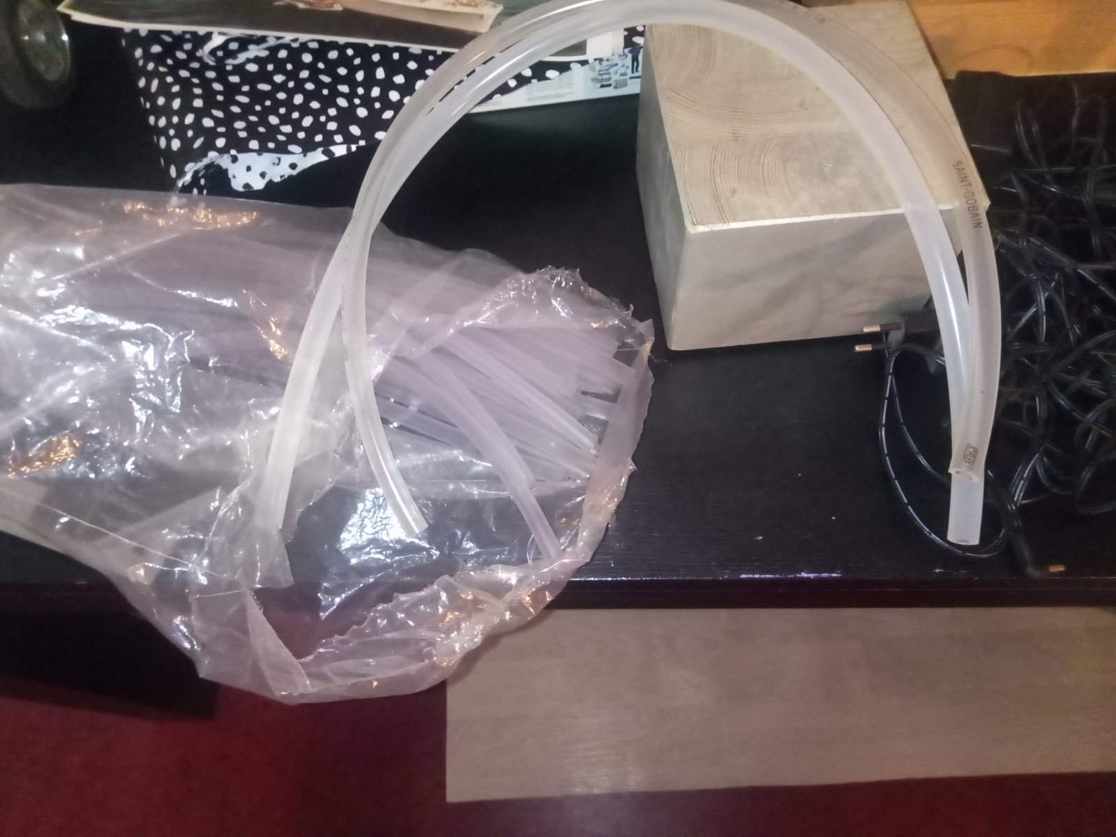

Maar koppeling is vervangen, door mooi stukkie flex slang.
Via een kennis een hand vol slangetjes gekregen, worden normaal bij katheters gebruikt.
Moet daar nog de binnenmaat van meten.
En van men broer ook nog 2 soorten silicone slang voor industrieel gebruik.
Kan dus even voort.

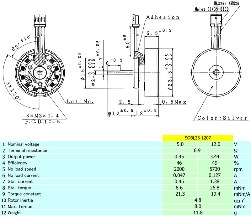

Bart, Kijk maar even wat voor brushless motortje en regelaartje er in mijn avatar liggen. Is de laatst geplaatste. Zie link. Prima ding en ligt ook in mijn coastertje. En excuses dat ik je vorige keer Bas noemde. Gr. Klaas.
https://www.modelbouwforum.nl/threads/bouw-verslag-esso-berlin-raffaele-cafiero.266675/

IMG_20220625_160732.jpg Oja men bultje slangen binnen maat ong 6 mm allemaal. Best handig :-)
