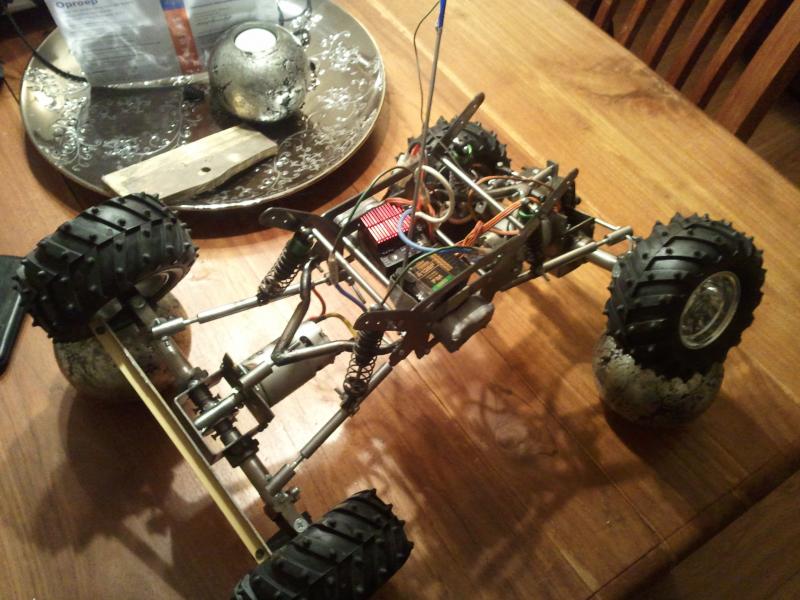

Bedank roodstreepje, ik heb inmiddels al een test run gedaan en de ophanging werkt redelijk naar behoren, alleen de wormwielen van de aandrijfing die ik opde draai bank heb gemaakt zijn crap, ik heb gewon m10 draad gebruikt en dat werkt niet echt. Veel te weinig contact tussen de raakvlakken. Dit was wel het "prototype" die helemaal van ijzer is haha. Weegt wat meer dan de bestaande modellen uiteraard maar nu kan ik beginnen met de tekeningen te maken voor de allu onderdelen. Ik plaatszo wel even een foto van het eindproduct ( let niet o de elektronica das een beetje provisorische).

Goeie dempers zijn big bore dempers van traxxas. Ook heeft losi goeie crawler dempers.
Tip voor de worms, maak die van gehard staal.
