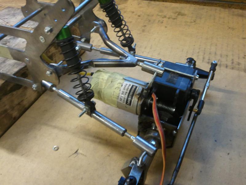

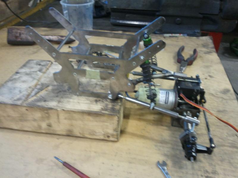

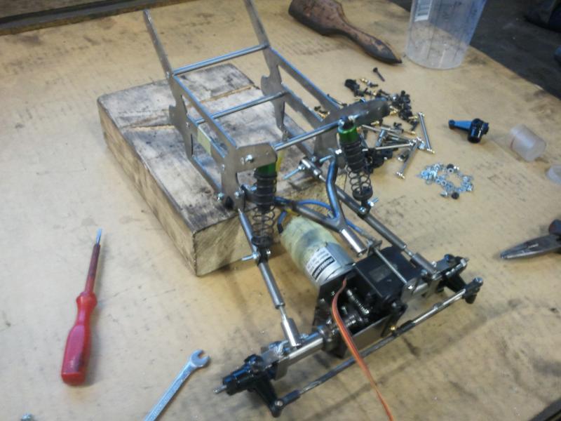

Knap werk voor een scratch build.
Alleen waarom geen kogelkopjes bij de links??
Die zul je toch echt wel een beetje nodig hebben wil je een soepele beweging in de links hebben (ik heb stiekem hier nog een hele stapel m4 kogelkopjes met een 3mm gat in de kogel)
