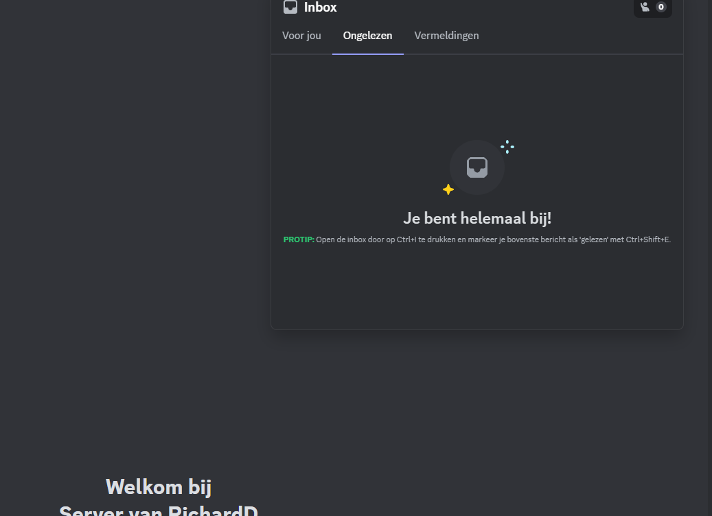

beetje uitzoekwerk ok.... maar nu ook nog uitzoeken hoe die fucking Discord werkt :mad:
dat kutprogramma wil niet installeren en online komt er dus geen bericht binnen ... grrrrr
