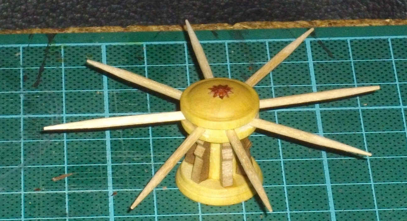

De ster op de winch gekleefd met SLO-Zap, en mijn vingertop ook . Vinger los gepeuterd, lijmrandjes rond de ster verwijderd en de bovenkant van de winch aangestipt met Danish Oil.

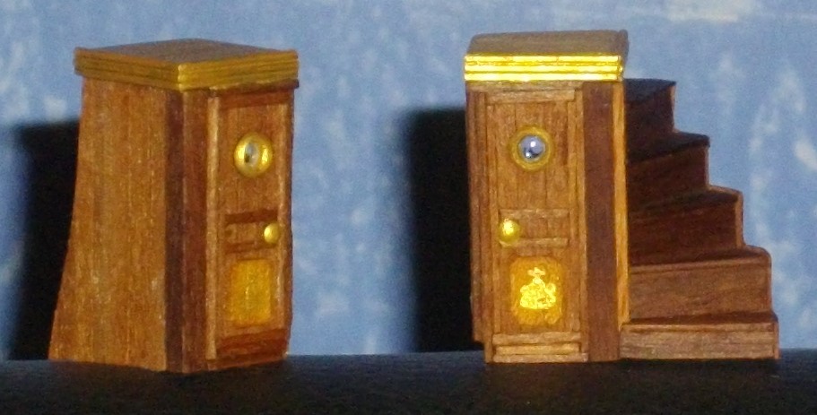

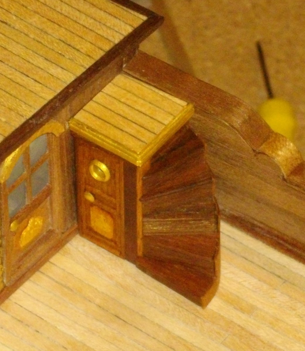

Het dak van de traphalletjes bekleed met bleke latjes 0,5 x 3 mm waarvan de zijwanden met een potlood ingestreken zijn, en de 2 zichtbare zijkanten afgewerkt met een messing sierstrip.
Het geheel ingestreken met Danish Oil, de ornamenten en patrijspoorten met goudverf, en de patrijspoorten opgevuld met Micro Crystal Clear (PVA-lijm die volledig transparant opdroogt) om een raampje te maken
Beide onderdelen los op het dek geplaatst.
