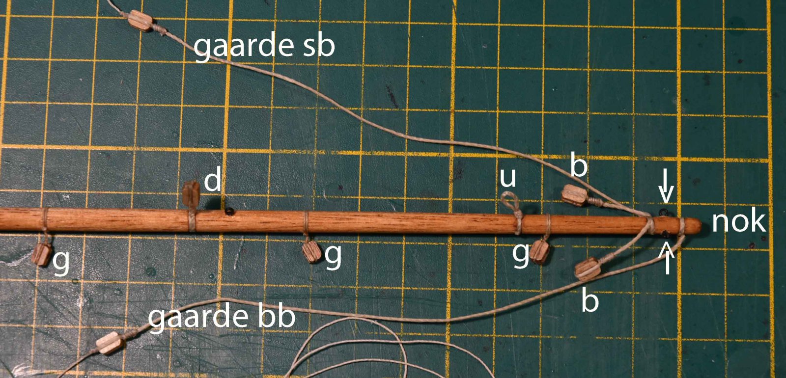

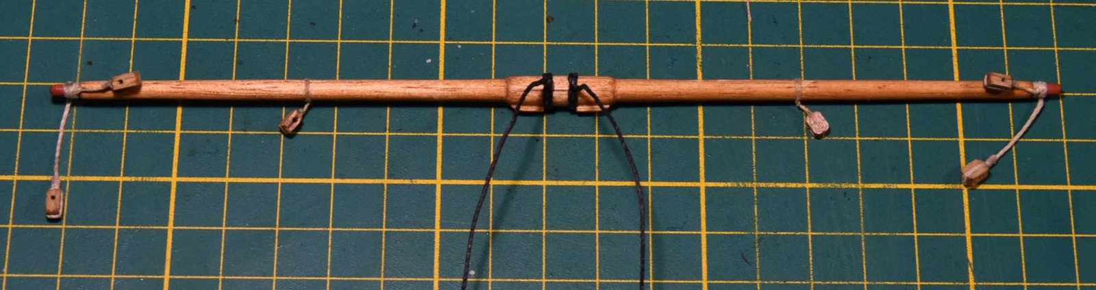

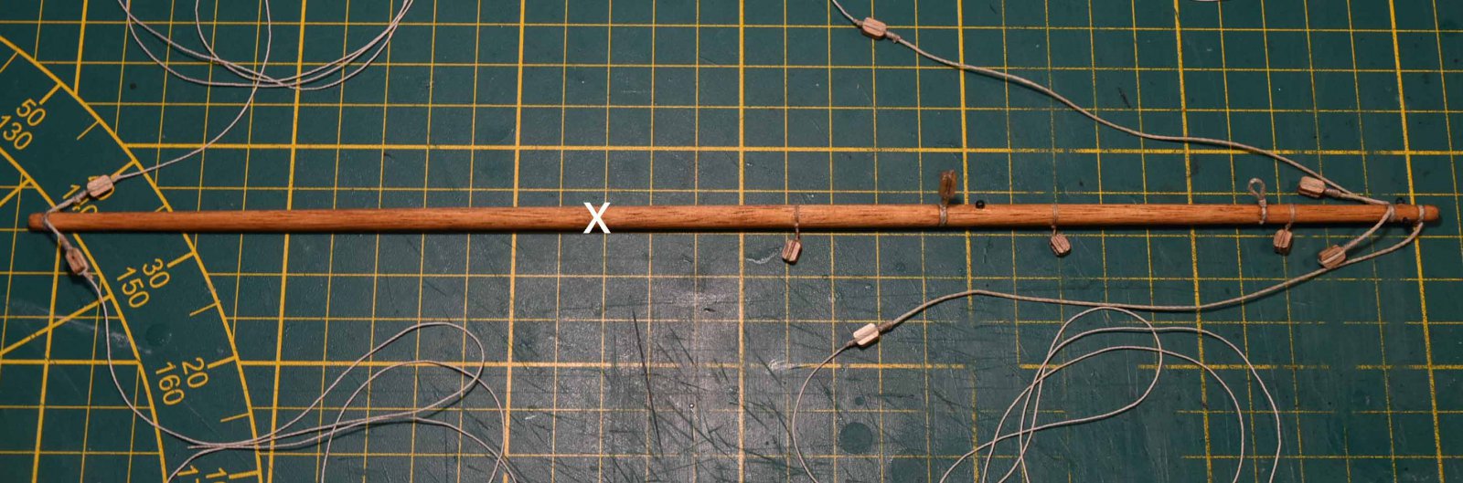

    Vanmiddag het meeste voorbereidend werk gedaan aan de roede en op het rak en de val na, die pas gezet kunnen worden tijdens het afhangen, zitten alle blokken en talies er op.
    Bij de X komen straks het rak en val van de draaireep.
    Betekenis blokken e.d.
    g zijn de geiblokken, er komen welliswaar geen geien aan, maar dus wel de blokken. d is ring voor vaste part dirk en geleide blok. u is voor de uithaler (word gebruikt bij staande roede en is meestal niet ingeschoren) b zijn de geleide blokken voor de brassen van de kruismarsera en aan de ringen bij de pijltjes komen de vaste parten van deze brassen.

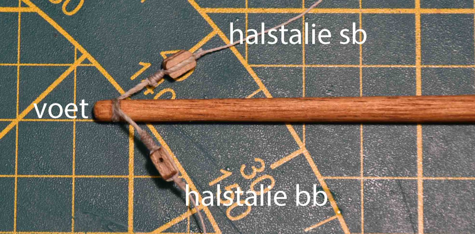

    en aan de onderkant van de roede de beide halstalies.

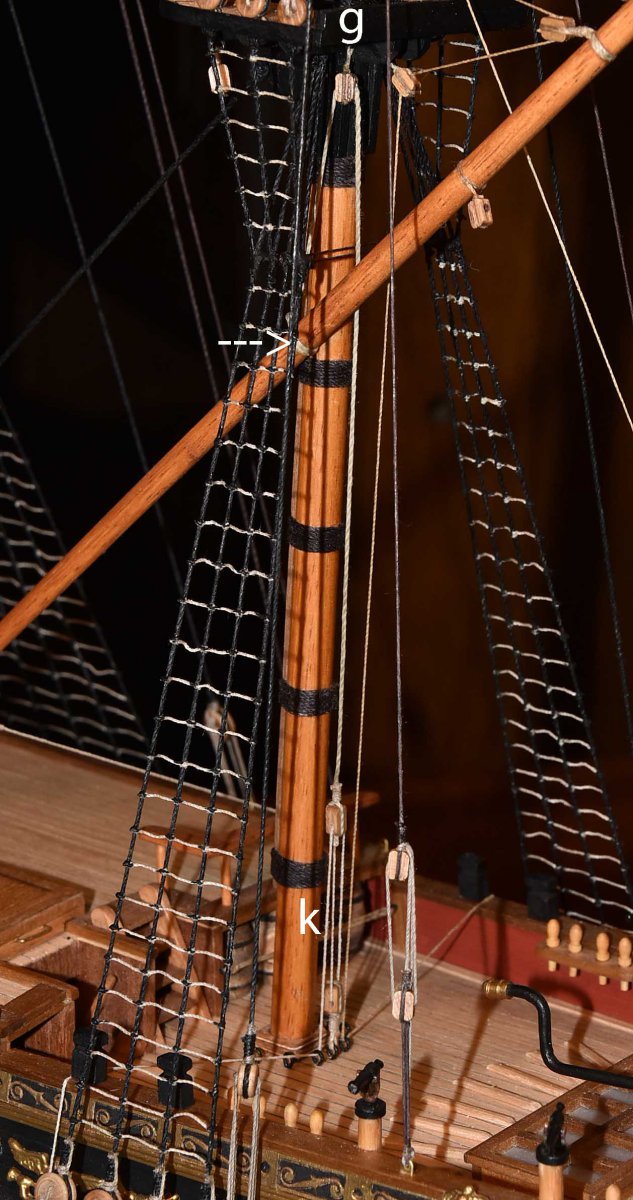

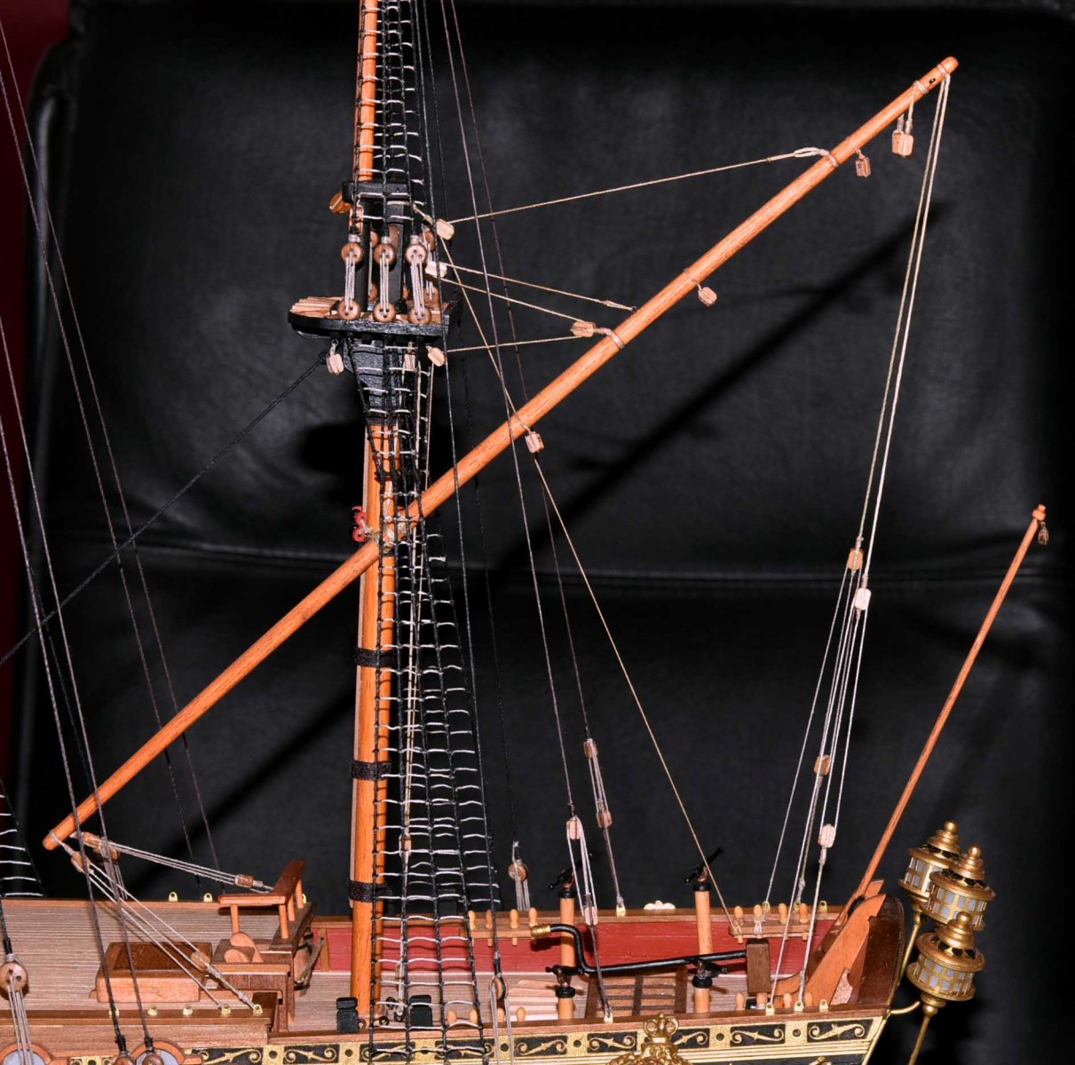

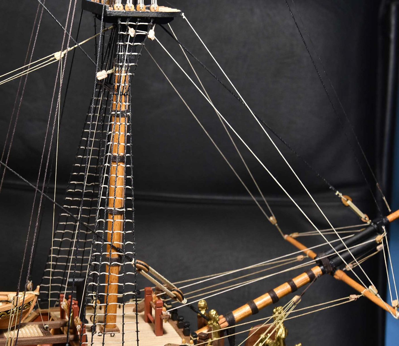

    Om de roede af te hangen is eerst de draaireep gemaakt en bevestigd om de juiste hoogte te bepalen;
    JPG_9828_5212_bewerkt-1.jpg Bij de witte pijl is de reep aan de roede bevestigd, die gaat vervolgens door een blok onder de mars (g) naar de kardeel talie (k) aan de voet van de mast.
    Daarna heb ik alle lijnen en talies gesteld en er wat gewichtjes aan gehangen tot dat de roede goed hing. Nu ga ik eerst het rak maken en bevestigen waarna één voor één de talies voor de gaarden en hals gemaakt en bevestigd kunnen worden;

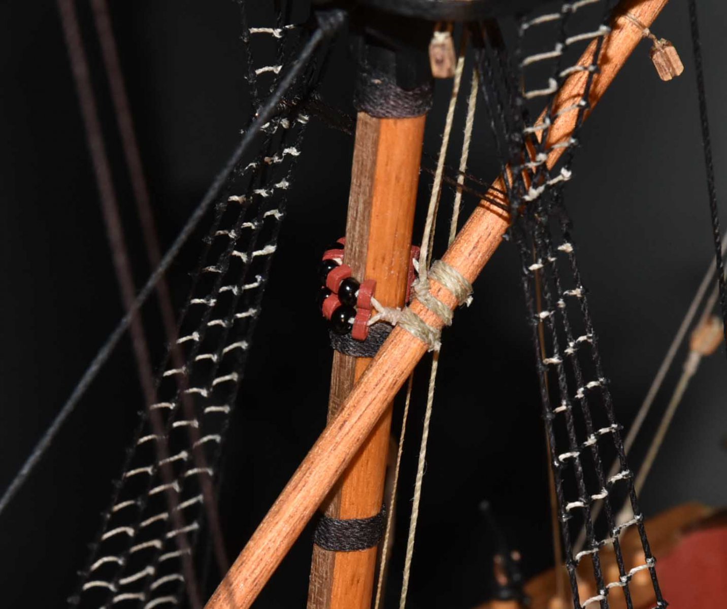

    Vandaag de roede helemaal afgehangen... Eerst het rak gemaakt en bevestigd, (op de foto zicht van bakboord),
    En aan stuurboord,
    Daarna de beide halstalies gezet,
    en tenslotte de gaarden met het hele plaatje,
    ik heb de roede eerst opgetuigd omdat indien eerst de raas zijn afgewerkt je er niet zo goed meer bij kan...

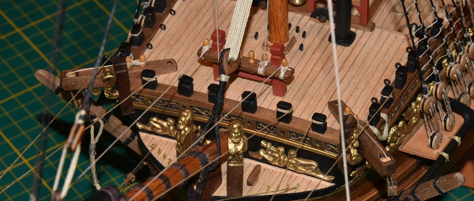

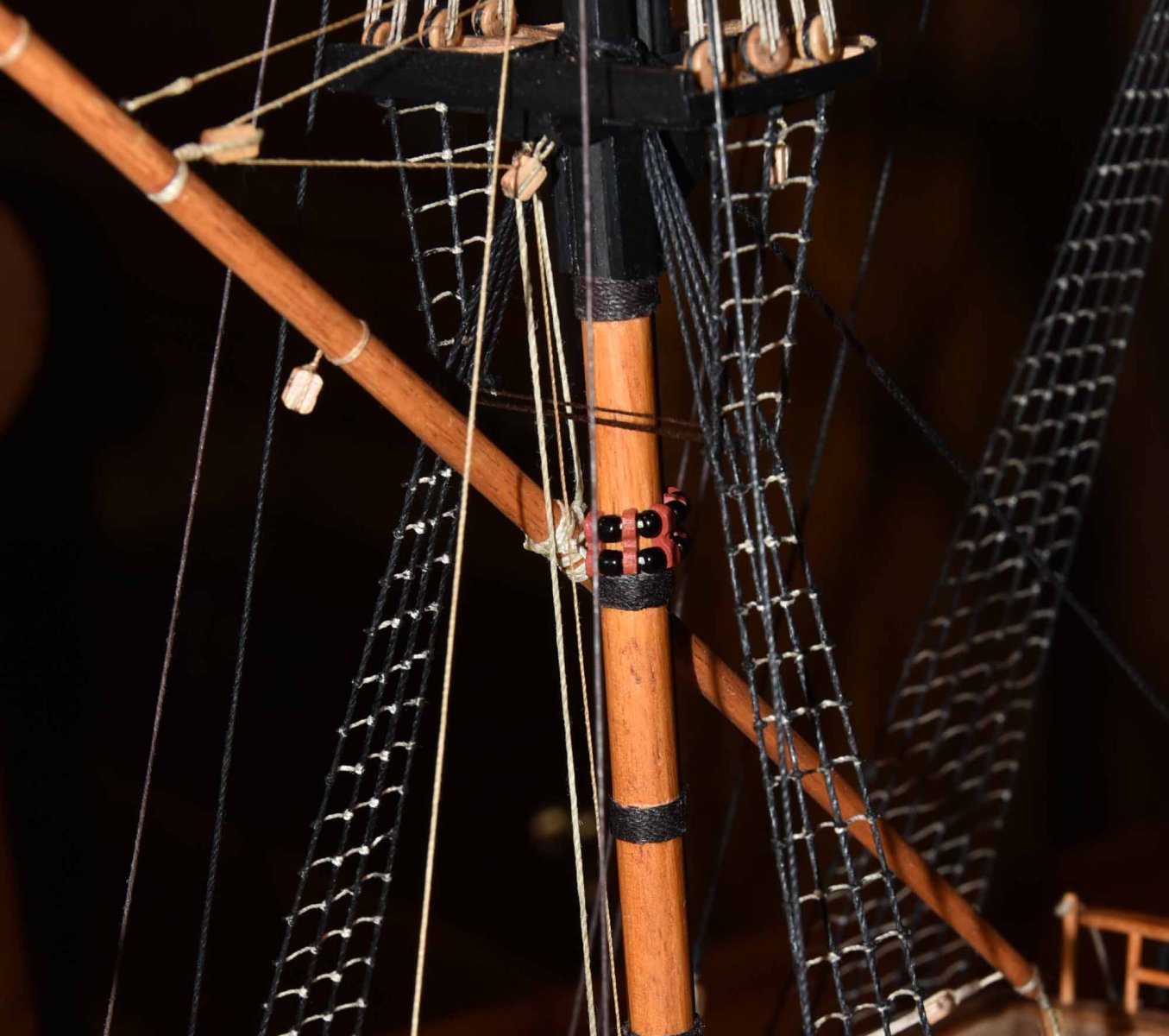

    Wat een geluk dat ik binnenkort op 6-maandelijkse consultatie bij de oogarts mag. Ik zou gezworen hebben dat in het bovenste blok van de kardeeltalie het gaatje onderaan zit. :)
  10. pietsan
    8.212
    Dat klopt hoor, het gaatje zit inderdaad verkeerd, maar ik had geen zin om het te veranderen omdat het niet opvalt. De foto's zijn behoorlijk 'opgeblazen' (macro) dus op het model kijk je er makkelijk overheen. Dus een subtiel foutje wat ik accepteer, teveel gedoe om het aan te passen:rolleyes:. (goed gezien overigens, de oogarts lijkt me niet echt nodig;))

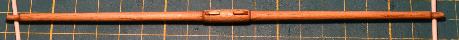

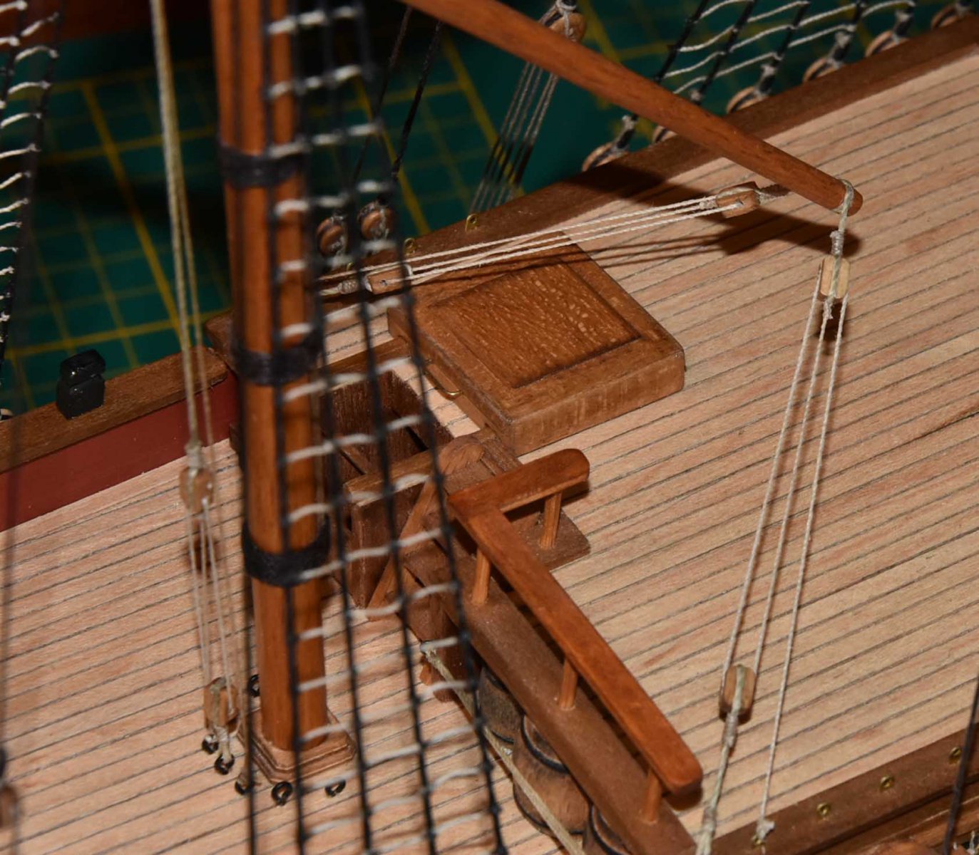

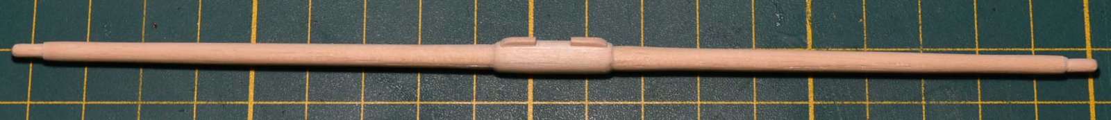

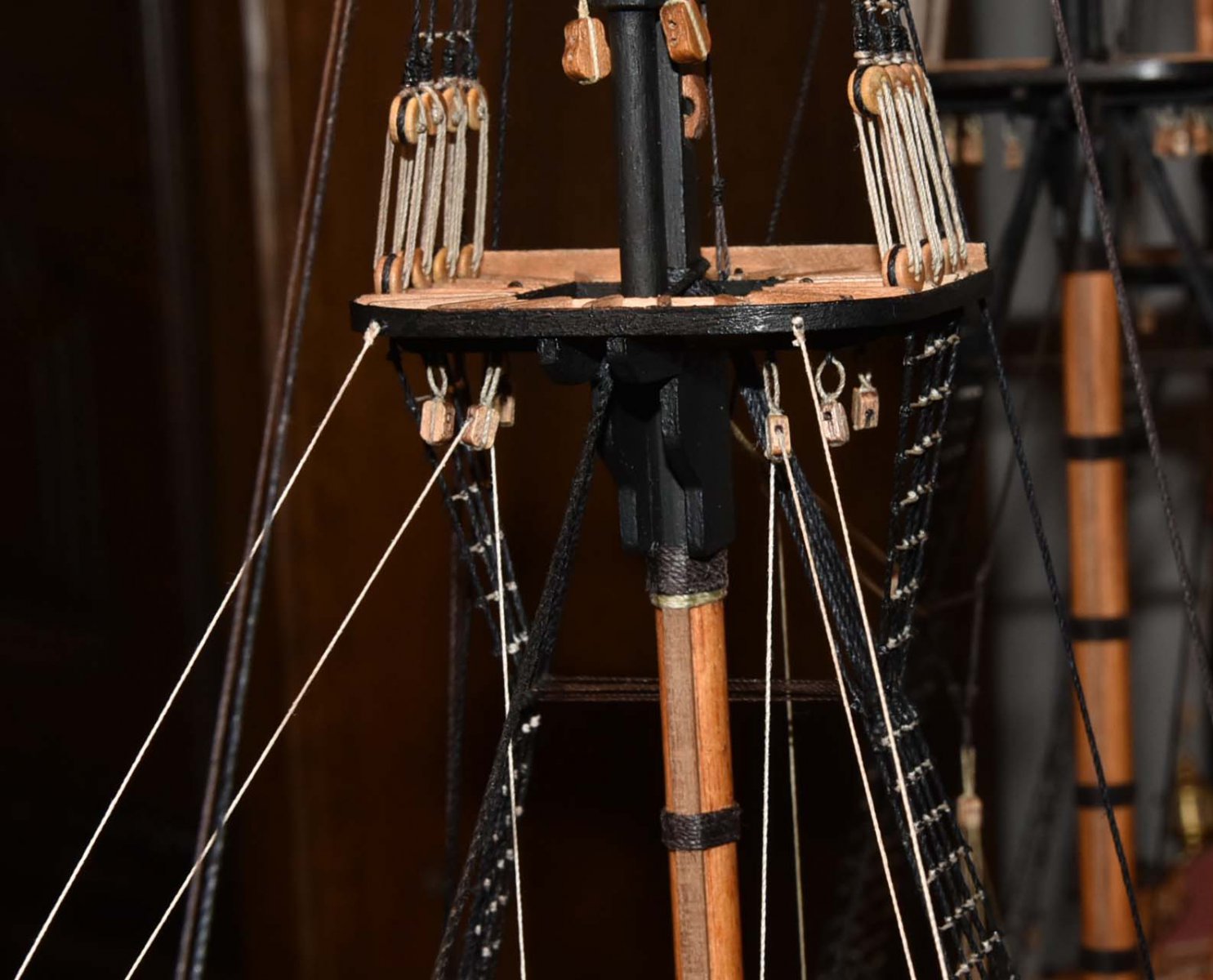

    De blinde ra;
    !90 mm lang van 5 mm rondhout, afgeschuind naar de nokken en het middendeel is verdikt met linden fineer latjes en voorzien van 2 raklampen.
    In de beits gezet, de nokken worden rood, na het drogen.

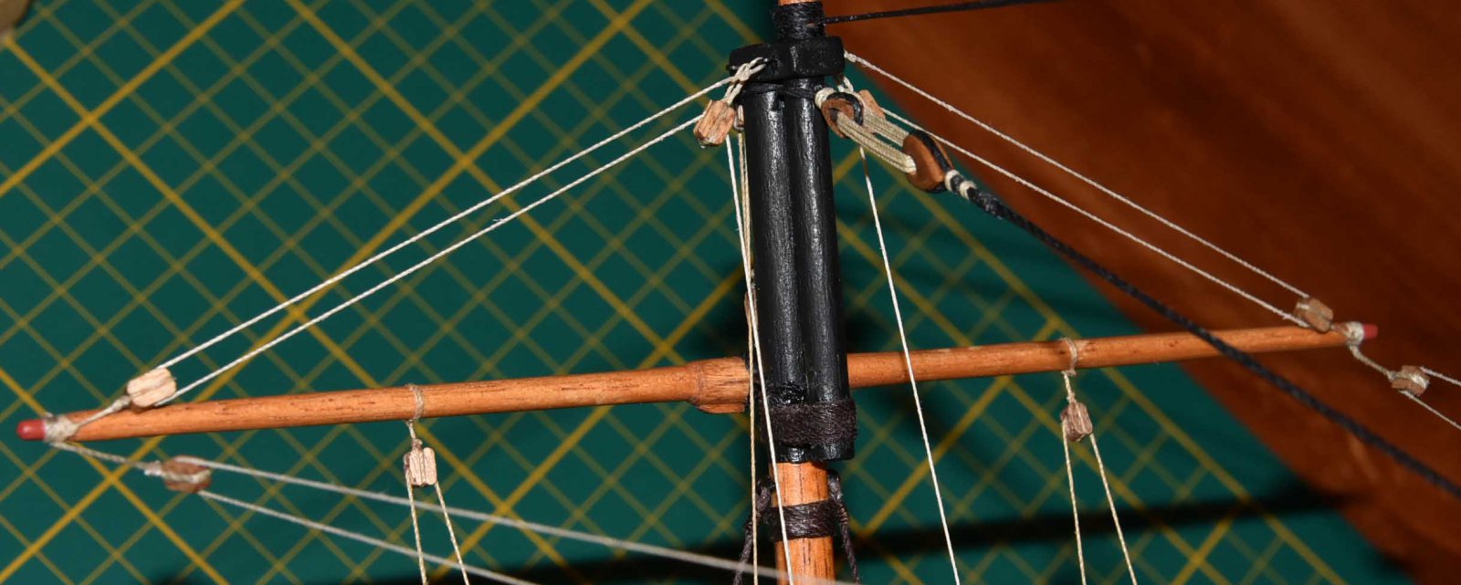

    en tenslotte voorzien van de benodigde blokken en het rak wat van touwwerk word gemaakt.
    Hoosterw, Jos Noordkamp, Herby63 en 2 anderen vinden dit leuk.
  15. pietsan
    8.212

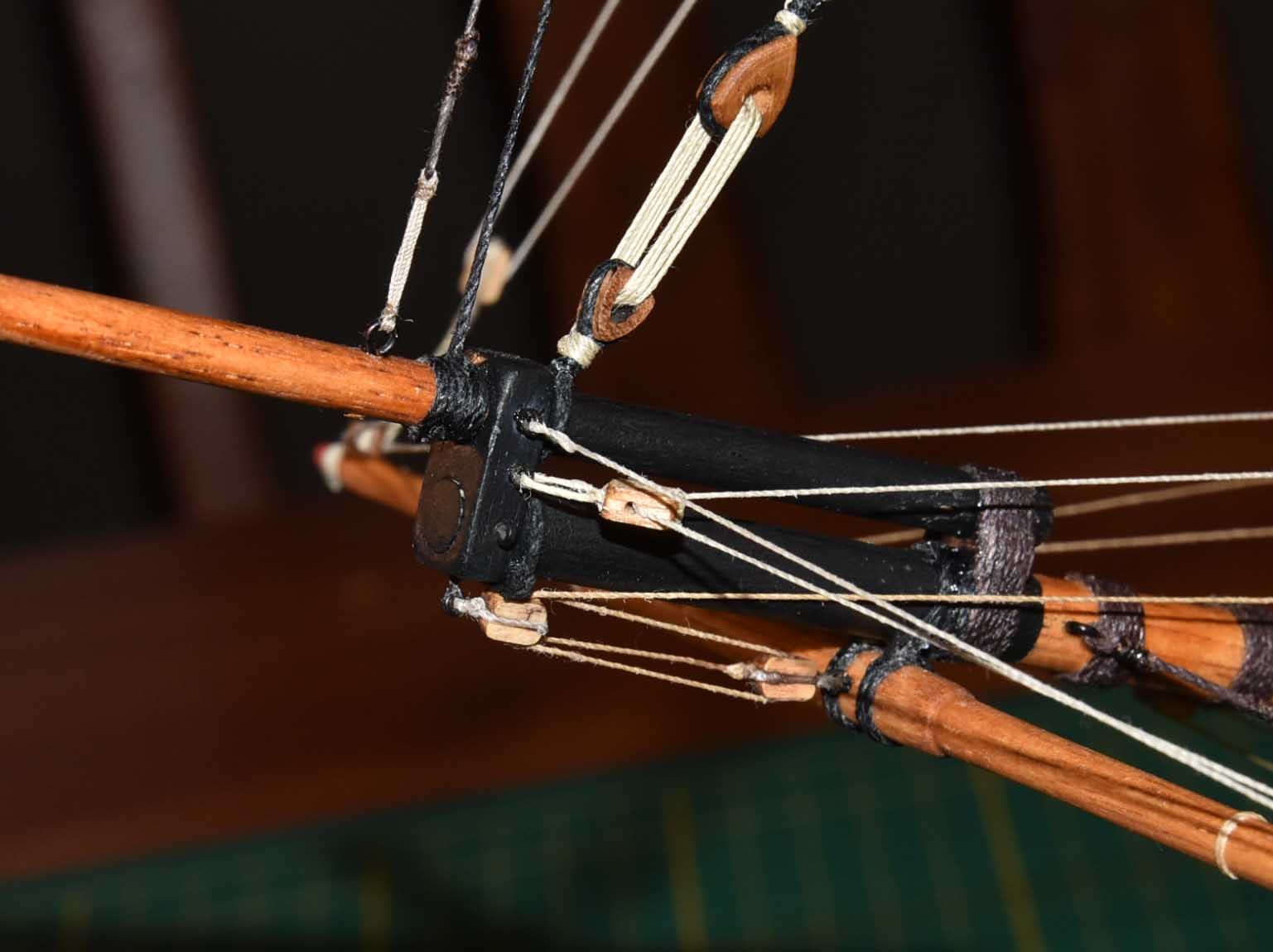

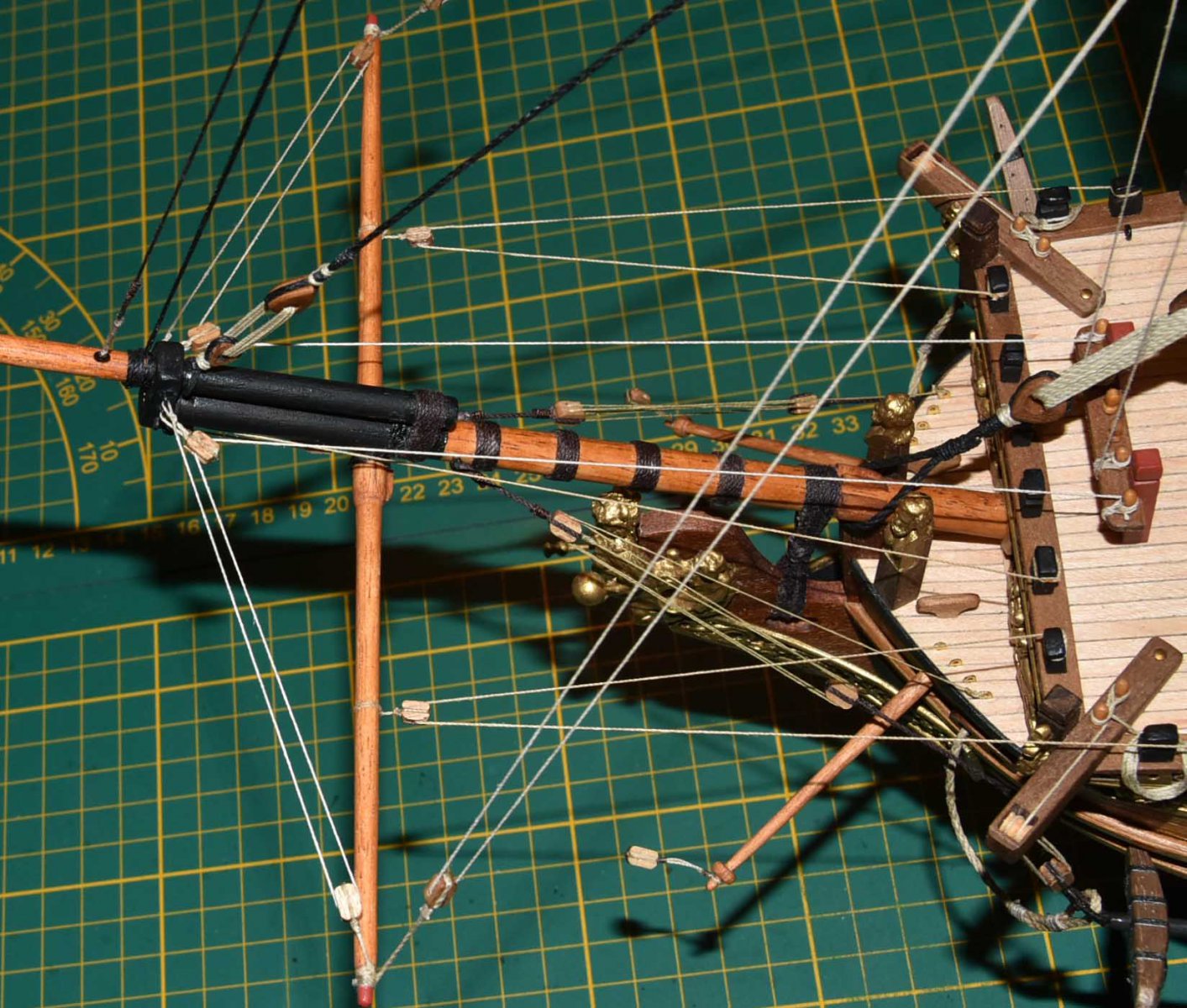

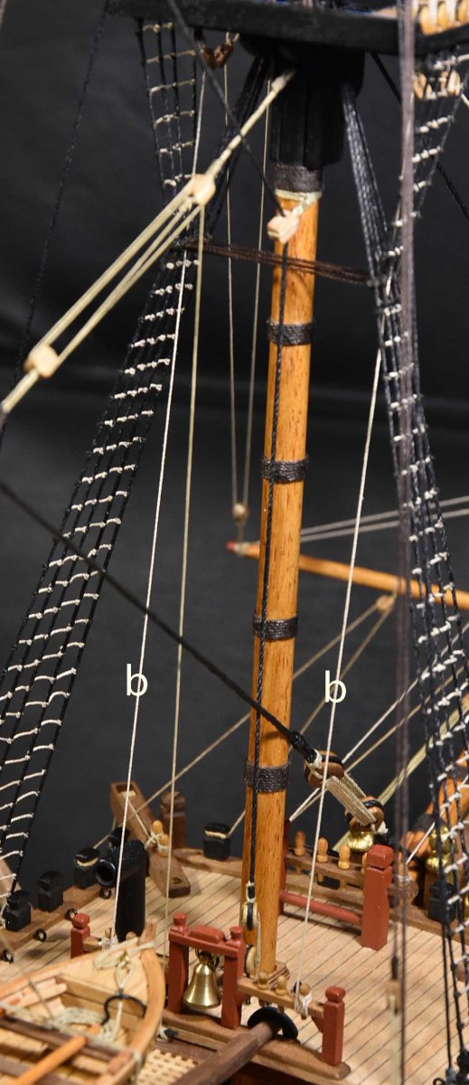

    Tuigen van de blinde ra; (eventuele tekst onder de foto;s) JPG_9844_5224_bewerkt-1.jpg voorbereiden toppenanten en ra-takel
    toppenanten ingeschoren
    rak en en ra-takel
    de brassen lopen via een ring aan de mars naar de brasblokken aan de ra-nokken en weer terug naar een geleide blok onder de mars naar de nagelbank voor op de bak. (de brassen kunnen/mogen ook via de fokkestag lopen)
    de belegpunten, op de nagelbank aan de buitenkant de toppenanten en op de 2e nagel(s) van buiten de brassen
    Hoosterw, a3seidel, Jos Noordkamp en 7 anderen vinden dit leuk.
  16. pietsan
    8.212

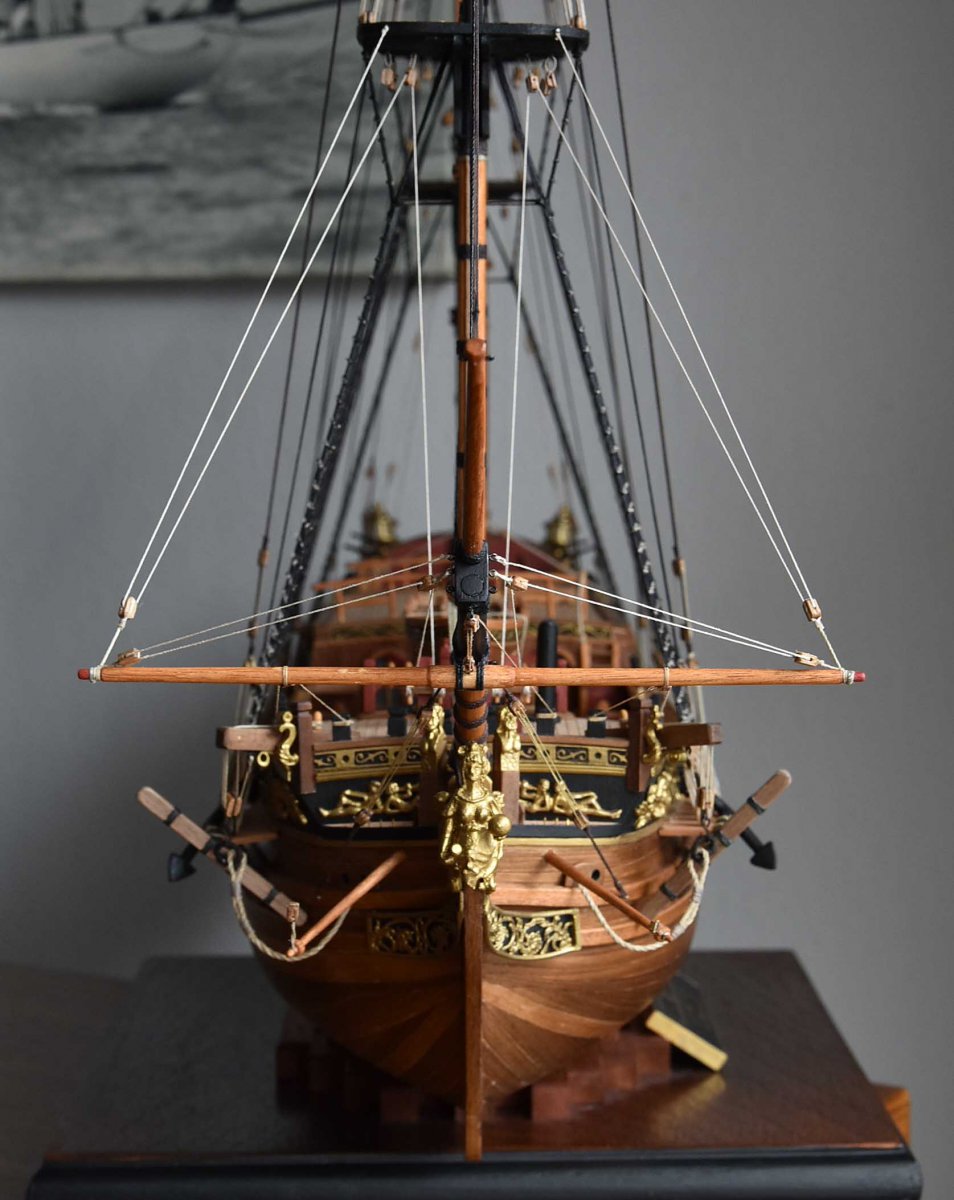

    De brassen in bovenstaande update zijn niet goed ingeschoren, omdat de halende parten op deze manier in de weg zouden zitten voor de fok. Ze moeten niet op de nagelbank worden belegd voor op de bak, maar achter.
    opnieuw ingeschoren naar de achterste nagelbank
    door 2 geleide blokken onder de mars
    en belegd op de achterste nagelbank
    nu ruimte voor de fok
