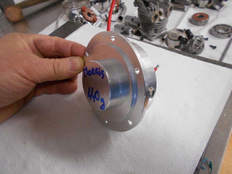

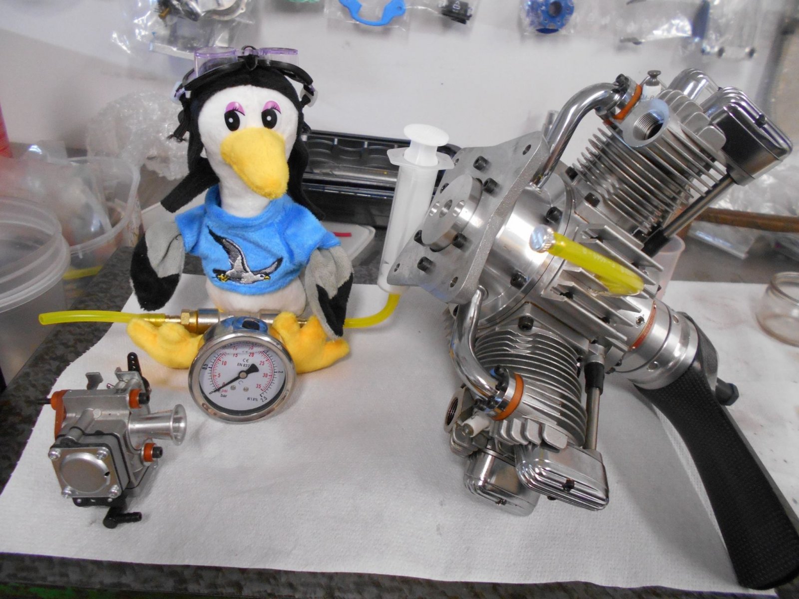

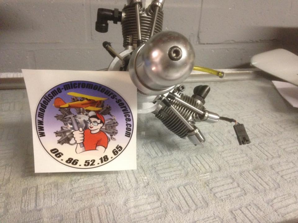

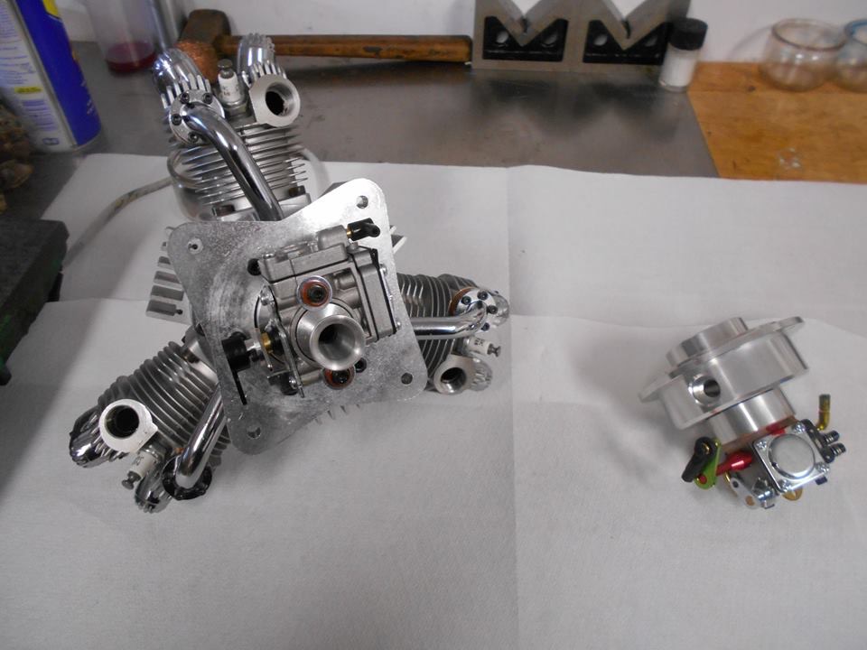

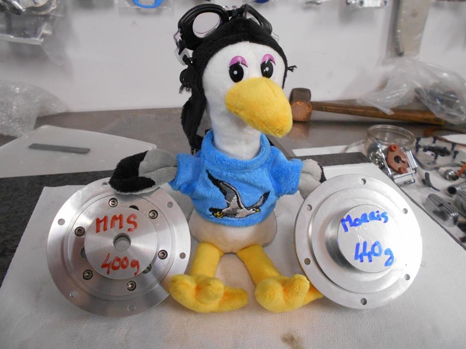

    Begin van de upgrade-werken op de saito fg-84 r3 van johnny b. Uit heusden-zolder in belgië. U zult het grote verschil kunnen zien tussen de fles upgrade van morrisminimotors (uk) en de fles upgrade van modelbouw micromotoren service! Op foto van de fles van morrisminimotors is voorzien van een carburateur carburateur type wt962 = de distributie van van mengsel is anders dan de oorspronkelijke fles, maar het mengsel gaat niet via de onderste motor om te smeren en af te koelen......
    Begin van de upgrade werk op deze saito fg-84 r3 (eigenaar johnny b. uit belgië). U ziet de belangrijkste verschillen tussen de verbeterde achterkant door morrisminimotors uit het verenigd koninkrijk voorzien van een meer gemeenschappelijke thomson wt carburateur, en de andere oplossing bewerkt door modelisme micromoteurs service = de morrisminimotors oplossing is een beetje beter dan de oem inname achterkant, maar Het inname gaat niet door het carter om interne bewegende delen te smeren en om te koelen.
    De meeuw van modelbouw micromotoren service presenteert u
    Upgrade saito radiale: de wedstrijd! " " "
    De fles van de motor saito fg-84 r3 van johnny b. Is nu upgradée, deze reeks foto ' s toont u de verschillen in massa en technische keuze tussen de upgrade van modelbouw micromotoren service en die van morris mini motors:
    - de engelse fles ontwikkeld door james morris en volledig en in een aluminium blok maakt een herverdeling van het mengsel lucht / benzine / olie met dezelfde route voor de 3 cilinders, maar het brengt geen verbetering in de koeling en de smering Van de laag. Zijn naakte massa is 440 g
    - de fles inn (direct crankcase intake / toelating via de belangrijkste) ontwikkeld door modelbouw micromotoren service is afkomstig van de fles-saito van oorsprong door de mengsel-mengsel / olie via de onderste motor die dan wordt gesmeerd en afgekoeld, het mengsel Wordt gehomogeniseerde door brouwen voordat opnieuw wordt gezogen met dezelfde volgen door elke pijp. Z ' n massa is 400 g. De temperatuur van de onderste motor onder de motorkap wordt verlaagd met 30°c (overzichten)
    De modelisme micromoteurs service zeemeeuw laat u de twee verbeterde oplossing zien om saito radiaalbanden motoren te verbeteren met verschillende technische manieren = - de upgrade van het vk ontwikkeld door james morris (morris mini motors) - de modelisme micromoteurs service "dci" (directe carter) Inname van de inlaat
    Na de upgrade van de radiale saito fg-84 r3 van johnny b. = de genomen van de te wordt verplaatst van de voorkant naar de achterkant van het carter, en zal ook worden gebruikt om van te injecteren voor de.
    Upgrade in de voortgang van deze saito fg-84 r3 radiale motor = de tepel beweegt van voren naar achteren bodem. Het zal mogelijk zijn om 20 ml vers gas te persen voor koude start (primer)
    De motor met de originele carburator en één die ik bij gekocht heb in de UK .
    Uitleg toevoer brandstof

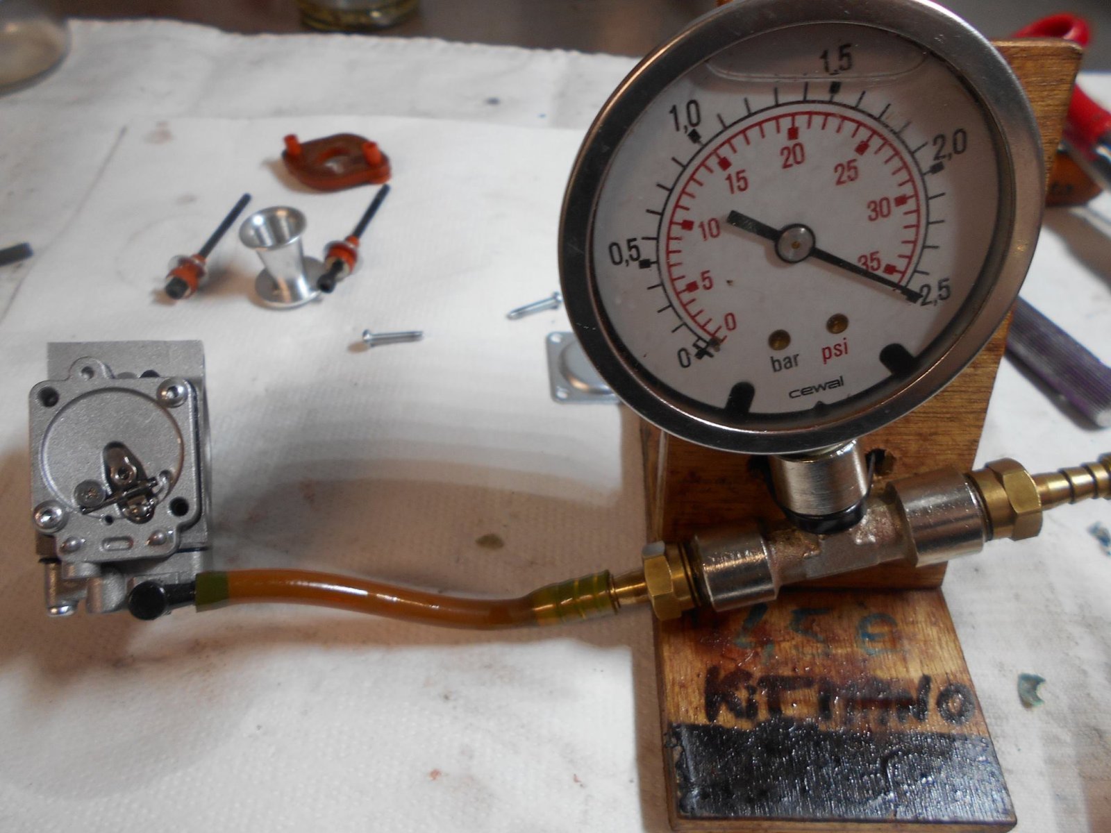

    Upgrade van de carburator
    Verificatie verificatie van de carburateur carburateur wereldjongerendagen van-- 84 r3 van johnny b. = de manometer is in koppig tot 2,5 bar!! de optimale druk voor deze motor zal worden ingesteld op 0,9 bar!
    Een andere keer is de pop van deze oem-thomson wyd carburateur gemonteerd op de saito fg-84 r3 tot 2,5 bar (36 psi)! De optimale pop wordt ingesteld op 0,9 bar (13 psi) voor deze motor.
    Van 2,5 bar naar 0,9 bar

    Ik weet niet beter dan dat de pop-off druk een "ontwerp-gegeven" is, wat als het goed is vanaf de fabriek ingesteld is, maar van wat ik op RCGroups lees, heel vaak niet klopt en nagesteld dient te worden.
    Een "vast gegeven" is iets wat niet afgesteld kan worden, en de pop-off druk is afstelbaar.
    Als die druk niet klopt, is er te veel kracht nodig om de naald te openen, en klopt de branstofdruk vóór de naalden niet. Daarmee verandert de brandstoflineariteit en krijg je problemen met het afstellen van de transitie (je krijgt dan OF een goed stationair en een slechte transitie, OF een goede transitie met een onbetrouwbaar stationair).
