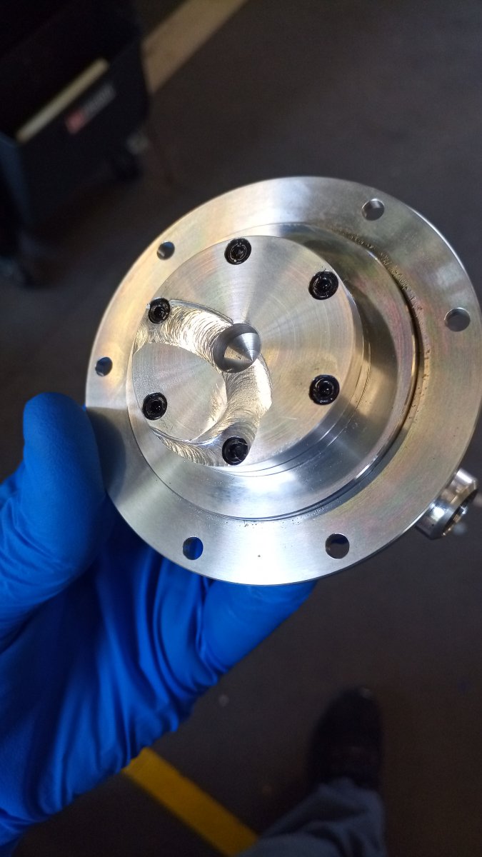

... als ik deze beelden zie en vooraf geweten had was ik er niet aan begonnen zo,n hoog olie aandeel en verzuipen in de olie en ook nog eens tegen de 10000 t\m draaien. Materiaal dikte om te huilen. ...
Er van uitgaande dat ze alles van hun een-cylinder 1-op-1 gebruikt hebben, met uitzondering van carter en krukas natuurlijk. Ook bij de eencylinders gaat het mengsel niet via he carter, daar werkt het goed, maar hier niet. Wat zie ik over het hoofd?
Ik vermoed, dat het een "ruimtelijk" probleem is: In een ééncylinder draait de krukpen, en daarmee het bigend, relatief dicht langs de carterwand. Het meerendeel van de olie bevind zich als een laagje op die carterwand, en de drijfstang veegt daar doorheen. Olie word dus als het ware opgeschept door die oliegaatjes in het big end lager, een beetje zoals de waterpick-up bij een RC speedboat.
Maar door de ruimtelijke constructie van een stermotor, draait hier de krukpen en de master conrod, veel meer in een loze ruimte, en er is nergens een carterwand waar hij dicht langs komt: overal zit een gat met een cylinder er voor. Dus die krukpen komt vermoedelijk zelfs nauwelijks enige oliemist tegen, want de afgesloten luchtmassa gaat met de krukas mee roteren en alle olie word naar buiten geslingerd.
Dat verandert natuurlijk flink als je het mengsel via het carter laat stromen: opeens is er een dichte olienevel die met stevige doortocht door het carter heen blaast. En die mist word in het center van het carter geïntroduceerd, dus zelfs al gaat het mee roteren en slingert de olie naar buiuten, onderweg komt het hoe dan ook die krukpen en drijfstangenboel tegen. Weliswaar wat verdund door de brandstof, maar die nevel komt overal, dus dat maakt niet uit...
Leuk verhaal, maar niet meer dan een vermoeden, maar ik denk dat ik er niet ver naast zit.
Nu,
Zo ziet mijn fg60 eruit na een liter of 7a8 op de stand met de voorschriften van saito kwa olie en naald instelling
Pfft geen salto meer voor mij
En daarom dus eerst het mengsel het Carter in. Saito drie cilinder is gewoon een waardeloos ontwerp van die eigenwijze japanners.
Denk dat je de in tweeen liggende cylinderbus nog gemist hebt Brutus :)
Nee hoor.... Want dat is geen cylinderbus (die heeft een Saito niet, tenminste, niet een losse). Dat is een lagerbus… Cylinderbussen van viertakten hebben zelden boorgaten in de wand ;)
Geloof het of niet, lagerbussen heb ik wel vaker in tweeën (of vééél meer stukjes) zien liggen zonder dat dat problemen gaf, TOTDAT je de boel uit elkaar haalde.
Niet dat ik denk dat dat hier het geval was, maar wat ik bedoelde was dat het vreetspoor niet concentrisch was...
