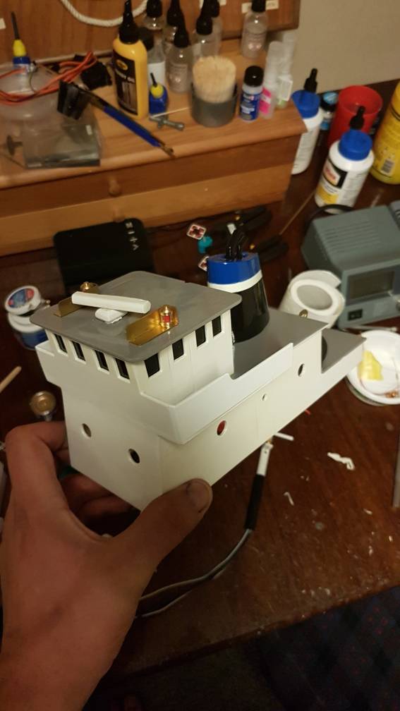

Vanavond kijken om de opbouw wit te smeren daar zit ook nogal wat lagen werk in.

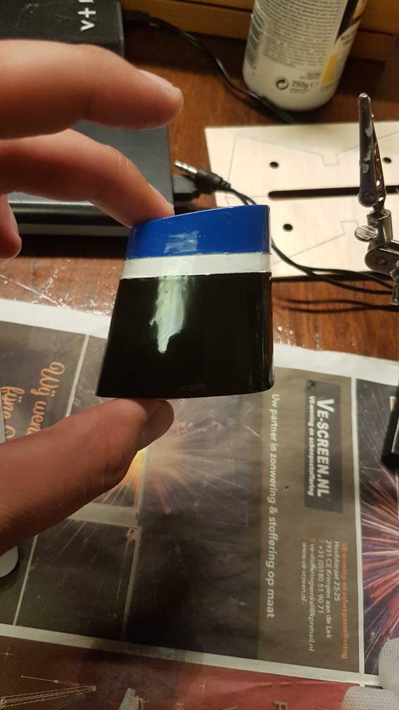

Nog een paar lagen wit en zwart gesmeerd blijf dingetjes in de verflaag zien.
Ga nu een andere tactiek proberen lagen maken en dan als er een laag of 3 of 4 opzit met korrel 400 aan de schuur gaan kijken of dat wil.

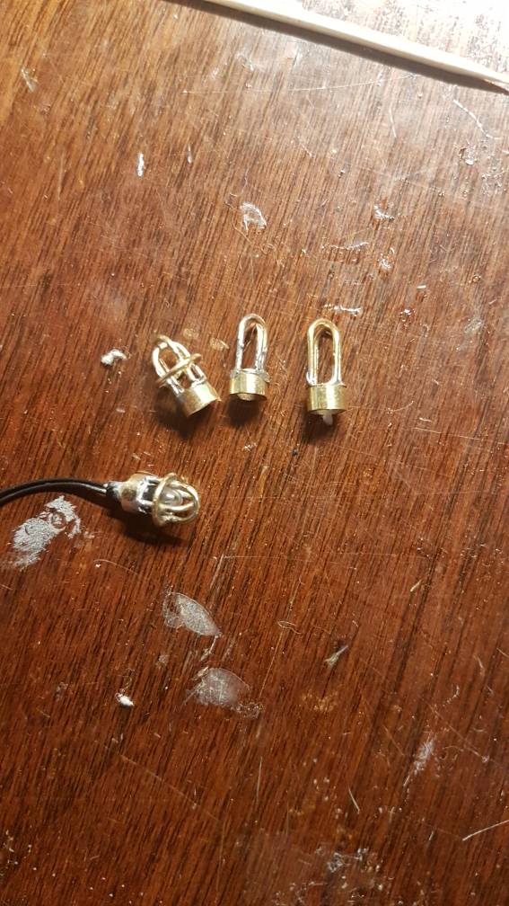

Carson zender met 2 schakelkanalen 2 schakelmodules erbij.
En 2 messing pijpjes en een paar ronde profieltjes en lampjes.
Ik heb een plannetje voor 2 lampen bij de deur.
Maar dan moet ik messing solderen of lijmen.

Poe poe ben het geschuur een beetje zat aan het worden de opbouw is het wit redelijk goed gelukt ondertussen romp is iets beter nu misschien toch nog 1 laagje erbij.

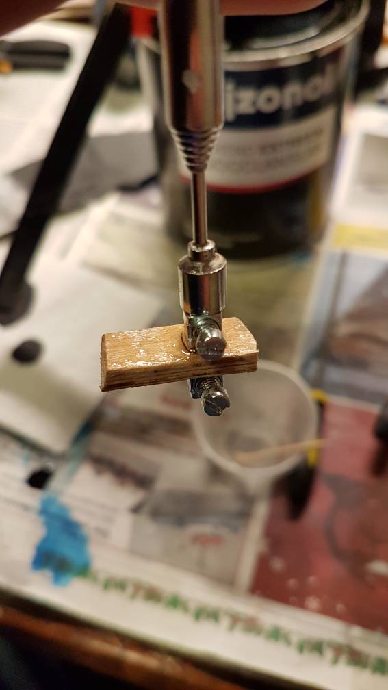

Maar vanavond ook eens wat anders gaan doen even de roerhevel gemaakt.
Blij toe dat ik nu ook een setje kleine vijlen heb haha.
Zoals klaas zei binnenwerk van een kroonsteentje gebruikt.
En vastgelijmd met epoxy.
Ik denk dat ik er nog een keer epoxy over het hout smeer geeft iets meer sterkte aan het houtje.
Eerst even netjes afwerken Bert en dan nog een laagje epoxy. Ben je in één keer klaar. Kroonsteentje past wel over je roerkoning hè? Heb gemerkt dat de nieuwere soms kleiner zijn dan 3 mm. En deze is magnetisch zie ik. Dus geen messing. Gr. Klaas.

Morgen ga ik proberen het roer te bouwen dan kan ik proberen het roer aan de as te borgen.
Zat zelf te denken aan een 1mm messing draadje erdoor en ombuigen dan is het nog los te halen als het nodig is.
Of nog even in de machinekamer duiken voor rvs draad.
Heb alleen goedkope boortjes dus boren zal wel even duren haha
Waar ga je het roer van maken Bert? En wil je het demonteerbaar houden? Zit er een hak onder? Om het roertje achter een vissersscheepje demonteerbaar te houden heb ik de roerkoning naar onderen toe V-vormig afgevijld en daar omheen een stukje messing pijp plat geknepen. Pijpje daarna in het roer gelijmd. Roertje op de hak gezet en toen de koning door de hennegatskoker in het roer gedrukt tot het klem zat. Zo is het roer om de as te trekken eenvoudig te verwijderen. Pennetje erdoor kan ook natuurlijk. Gr. Klaas.
Het roer word va hout wat om een messing buisje het roer gaat vormen en het asje moet door de hak in de hennegatskoker kan er van bovenaf net niet in.
Een beetje jammer dat de handleiding niet vermeld hoe ze het in gedachten hadden.
Maar rvs of messing pennetje erdoor em dan zit het vast.
Ik zal nog kijken of ik een ringetje aan de onderkant van het roer kan maken dan slijt het roer niet open aan de onderkant.
Het grootste probleem wordt het boren volgens mij haha.
Officieel zit er inderdaad een hak onder Klaas.
Heb die van mij eraf gezaagd en een zwevend roer gemaakt.
Kon die meteen iets groter.
Groot gelijk het is dat ik het een leuk roertje vind anders had ik gelijk de hak weggezaagd haha.
Heb ondertussen een 1 mm gaatje door het kokertje en as van het roertje geboord dus een messing draadje erdoor en platbuigen blijft het wel zitten.
Bert, Ik sta versteld dat je dit opeens (dus met een hoop moeite lukt). En zo krijg je er steeds meer aardigheid in. Dit zijn net de dingen die je model "aankleden". Succes verder! gr. Klaas.
