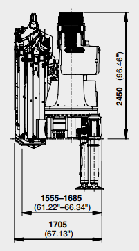

Maar een palfinger 65 heeft een inbouwmaat van 1705mm dus met mijn model hou ik nu rekening met 2 meter
Mooie opzet al!
En je getallen kloppen. Gisteravond mijn notities niet bij de hand en blijkt dat ik de maten ook al eens had opgezocht en genoteerd.
Bron: http://www.palfinger.nl/media/d5ca7..., NL, 12 pag. (KP-HPK65002SM1 NL, 12-14),.pdf
Plaatje uit deze PDF:
En volgens mijn 3D-model (slechts een basisschets voor de belangrijkste maten) houd ik op dit moment rekening met circa 1900mm werkelijke millimeters. Kraan komt dan strak tegen het kopschot aan en dan hoop ik genoeg ruimte van draaien voor de kraan te hebben. Toch ga ik een klein backup scenario inbouwen: kopschot wordt (in eerste instantie?) demontabel. Kan hij nog eventueel 5 (modelbouw) millimeters naar achteren indien nodig.
