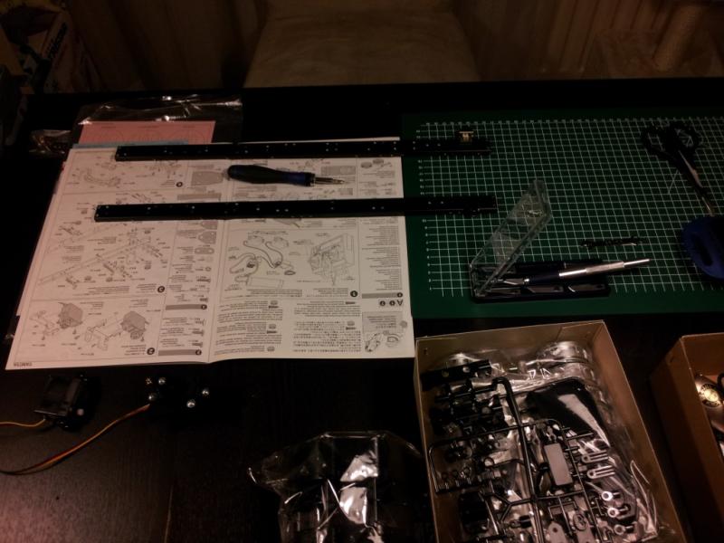

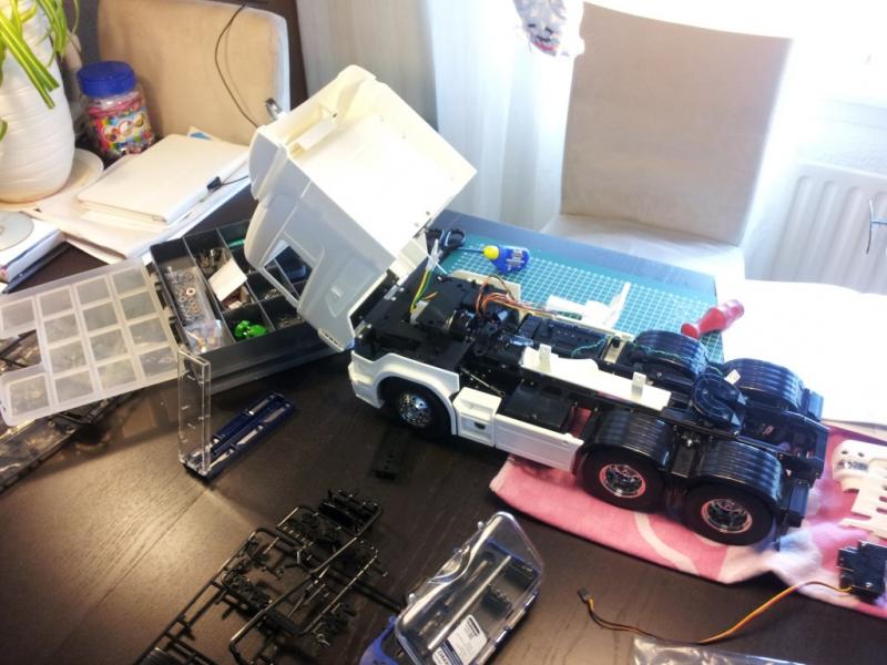

Zo ben het weekend ook maar eens begonnen met een start te maken van Scania. Eerst een deel van het chassis in elkaar gezet. Mijn eerste idee was om alleen het raamwerk te doen en gelijk te spuiten. Maar dat is veranderd. Zet m eerst in elkaar om te kijken wat ik precies ga spuiten van het chassis ivm veranderingen in de toekomst

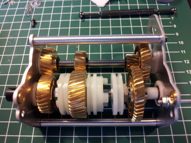

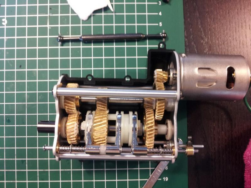

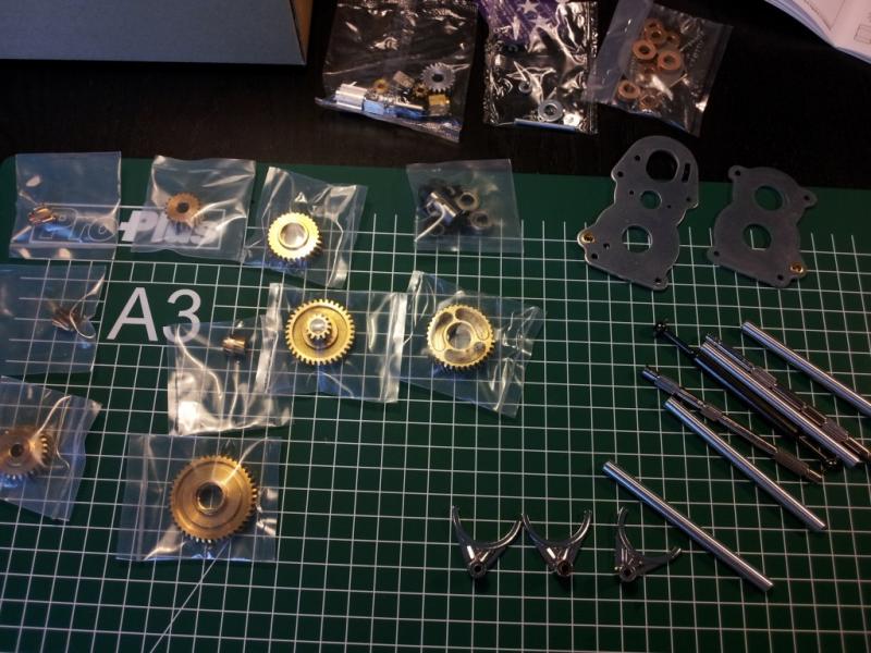

Vervolgens maar ook gelijk me versnellingsbak aangepakt met de eerste aanpassingen hierin. De metalen tandwielen:D
full
full

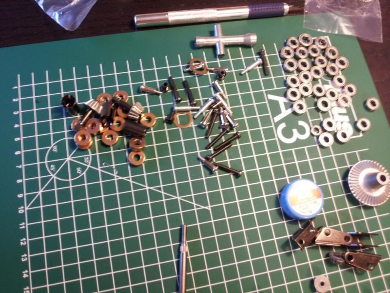

Zoals men ziet zijn alle glijlagers ook vervangen door rollagers (kogellager)
Wat ik me wel afvraag is waarom ze de vertanding schuin hebben gemaakt. De bak is namelijk een meeneem as en geen schakel. Ach....
Tandwielem met schuine tanden zijn veel sterker, omdat je meer grip per tand hebt.
Bovendien zijn schuine tanden stiller dan rechte tanden.
In een 1:1 versnellingsbak (eigenlijk is het een vertragingsbak0, ziiten ook schuine tanden met sigmesringen voor het soepel kraakvrij schakelen.

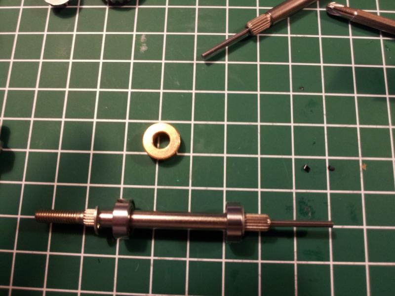

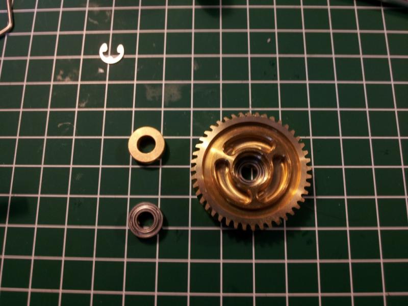

En ook hier de lagers vervangen.
full
full
Zal zeker lekker rollen. Alleen nog de glijlagers in de bak (mountingplate) vervangen. En ook die van het stuurheuvel. Dan is echt alles met rollagers. Volgens mij moet dit dan wel heel lekker rollen en draaien.

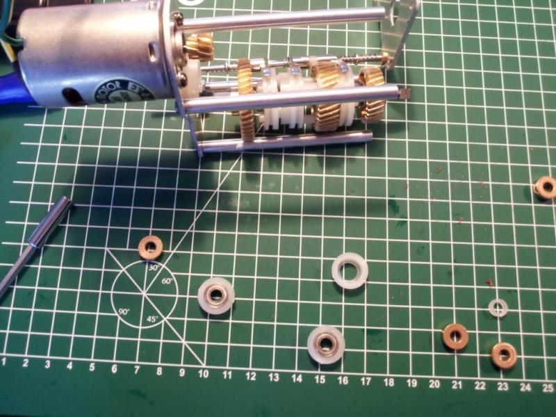

Zo weer even wat gedaan in me vrije uurtje die ik had. Heb me bak eruit gehaald en nu de laatste glijlagers ver vangen.

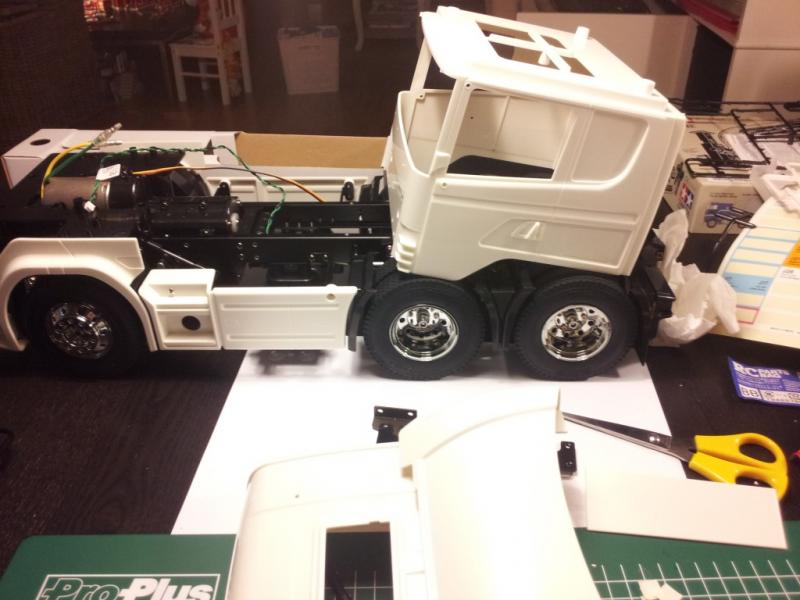

En vervolgens alles geprobeerd zo veel mogelijk in elkaar te zetten.

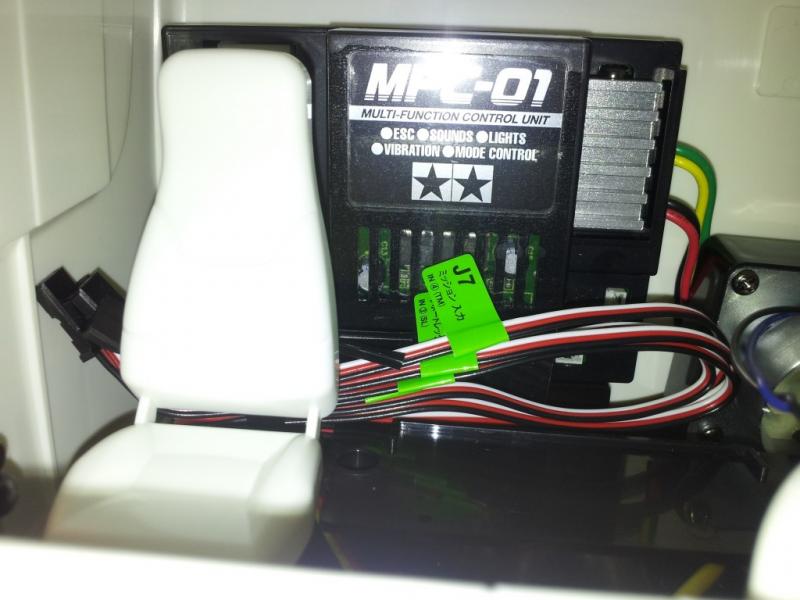

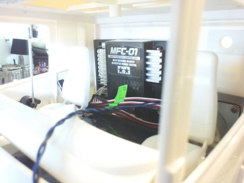

even ook bekeken voor de plek voor me mfc en de rest.
full
full
full
mijn andere optie was tussen de stoelen in en daar overheen dicht maken.
daar ben ik ook nog niet over uit
