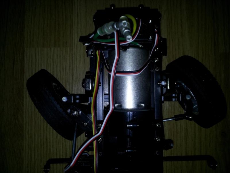

idd. Ziet er vrij makkelijk uit, maar heb je ook een foto van boven af als hij helemaal om gestuurd staat? dan kunnen we een beetje inschatten hoe scherp je stuur met jou aan passingen

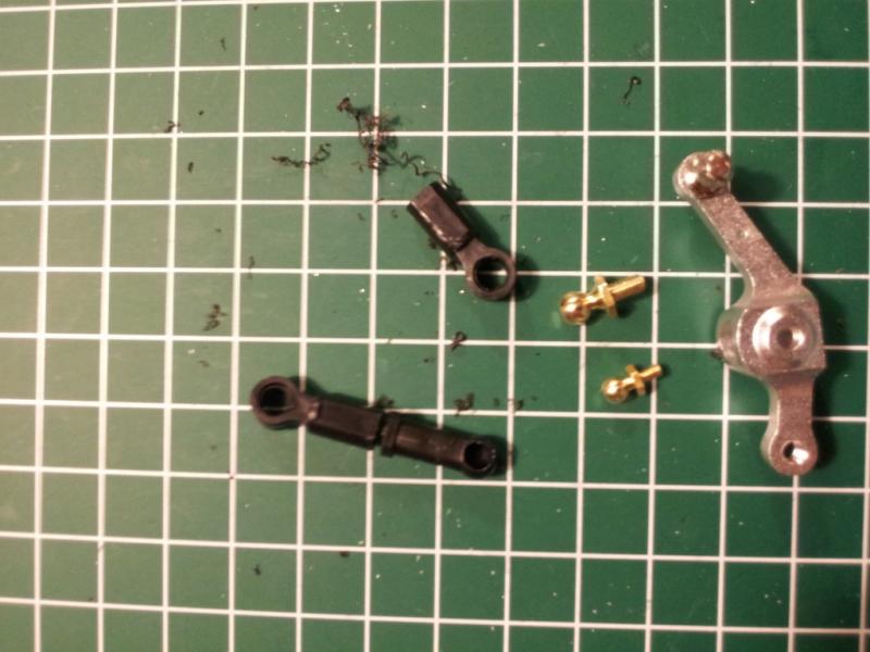

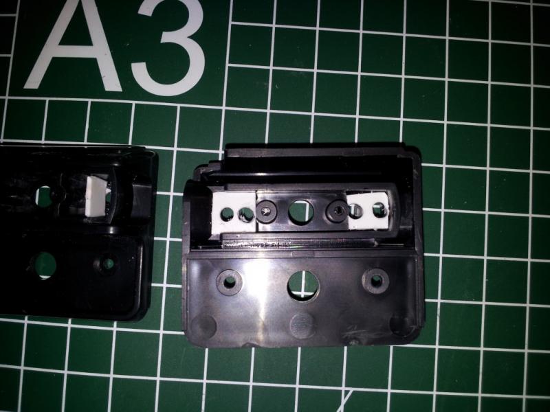

Even tussen door de foto's van mijn aanpassing aan het stuuras/fusee met de plastic onderdelen.
full
full

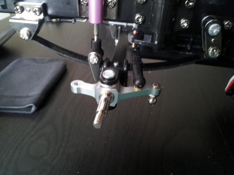

En toen kwam van de week de postbode langs ..... met mijn alu stuuras. Dus deze maar gelijk geplaatst met het zelfde principe als met de plastic.
full
Zoals je ziet heb ik wel de grote m3 kogel vervangen met een over gebleven m2 kogel en de houder voor deze kogel die ook is over gebleven, iets uit geboord zodat ie op de m3 draadend past. En een 1.6 mm gat geboort en daarna getapt met m2
full

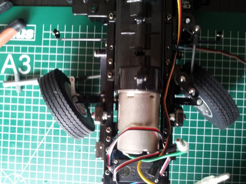

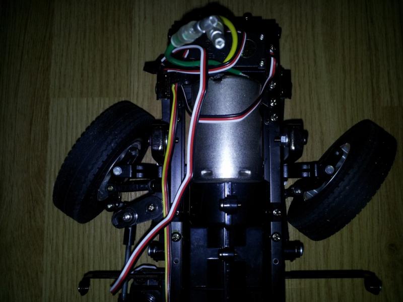

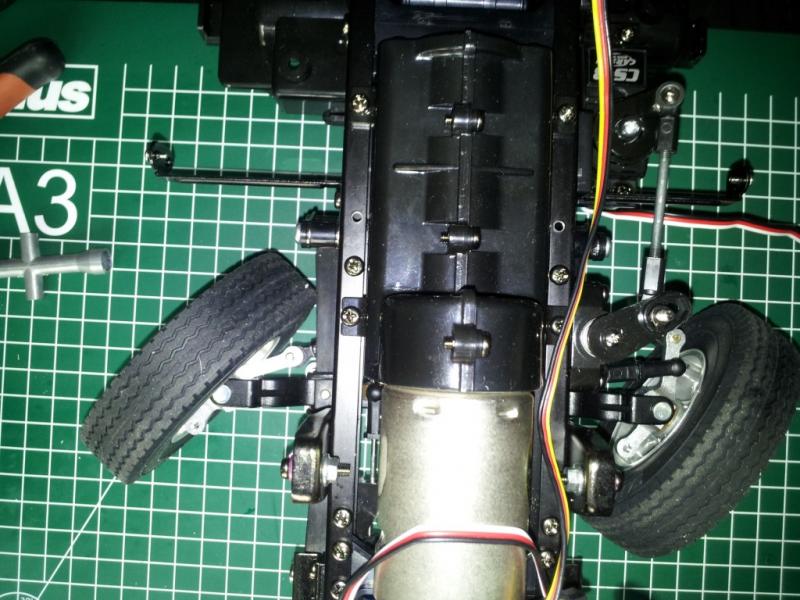

en vervolgens is dit me stuur uitslag....
full
full

En zoals jullie zien heb ik gewoon nog de originele stuurhuis en servo plaats gehouden. En een iets langere draadend m3 en deze iets gebogen.
