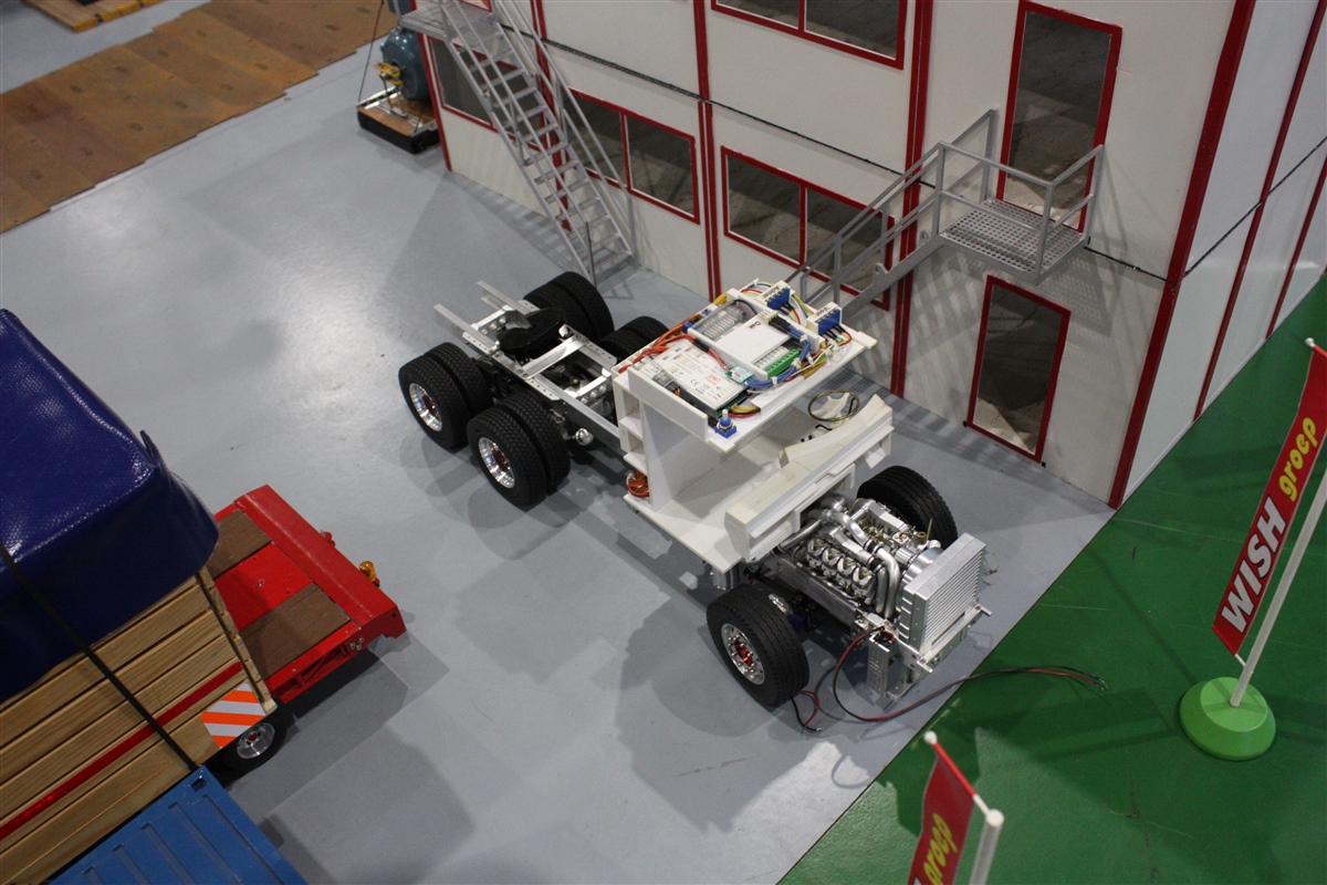

    Afgelopen zondag dus maar weer heel voorzichtig met het motorblok verder gegaan.
    Jullie hebben al gezien dat ik de pijpen naar de intercooler heb gelijmd. Dat is niet zoals in het echt. Daar zitten flexibele aansluitingen tussen.
    Dus rubberen stukken er overheen gezet en met slang klemmen vastgezet:
    [​IMG]
    Ook de pijp van het luchtfilter heeft nu een flexibel stuk:
    [​IMG]
    Zo,dat is een ietsje realistischer.
    Mvg.Opa Wil
