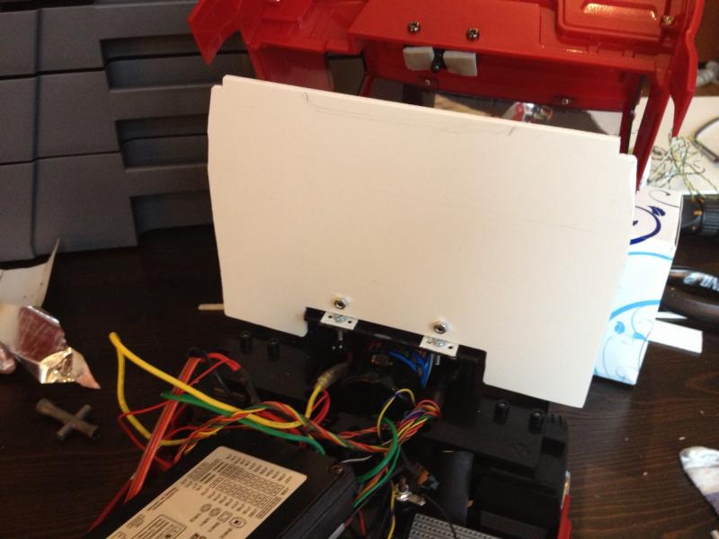

Ik heb vandaag een schot achter de bestuurde gemaakt van 1,5mm styreen en deze ga ik verlijmen aan de L-profielen die ik in de cabine heb gelijmt,
Het zijn aan de zijkant 2 korte stukken omdat er een versprong in de cabine zit. Uiteindelijk zullen hier gordijnen voorkomen zodat het op een slaapcabine lijkt.
Na een paar pogingen heb ik toch een net schot gekregen. Op de foto zit nog niks verlijmt........
Ook boor ik aan de bovenkant nog een gat zodat de kabels van de zwaailampen ook mooi achterlangs lopen en dus uit beeld zijn.
Hieraan vast ga ik de console richting het stuur maken zodat de grote opening tussen de stoelen ook een beetje realistich lijkt.

Ik weet niet hoe lang de kabels zijn die je hebt, maar als je de cabine voorover wilt kantelen moeten de kabels wel lengte hebben...
Ik heb het bij mij zoals hieronder op de foto opgelost. De MFU zit ook achter een schotje op dezelfde locatie, maar deze is met scharnieren bevestigd. Hierdoor kantelt deze en kan de cabine normaal open maar hoef ik geen rekening met lange kabels te houden. Wat betekend dat ik deze compact bij elkaar kan houden. Scheelt dus ruimte.
(Ik heb eventueel meer foto's)
full
Verder ziet het top uit! Doe ik ook weer ik ideeen op! :D
Ik ga de cabine sowieso niet kantelen, als ik erbij moet haal ik even de bumper eraf en dan de scharnieren los. Ik moet er alleen bij als iets kapot is o.i.d. Er komt niets achter waarvoor ik er vaak moet zijn.
De ontvanger komt er met klitteband op, en ook de lichtunit. Dus die pak je er dan ook zo af.
