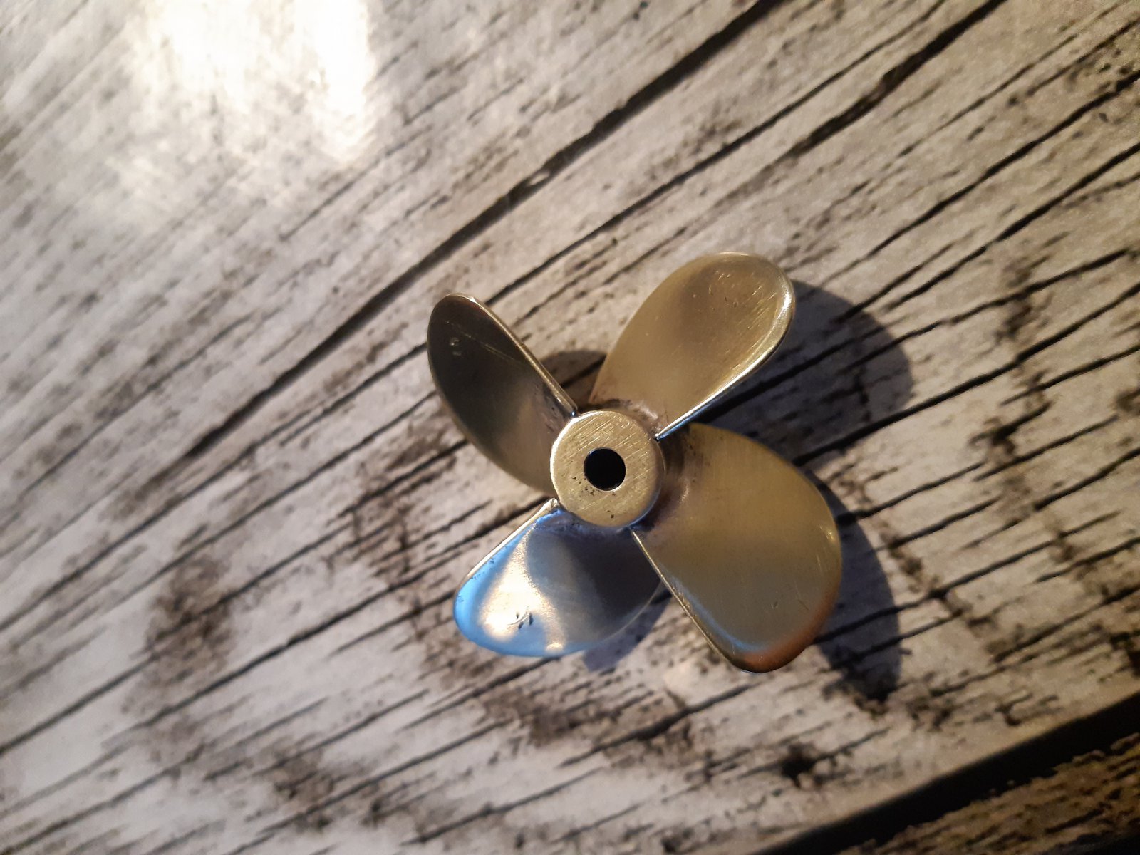

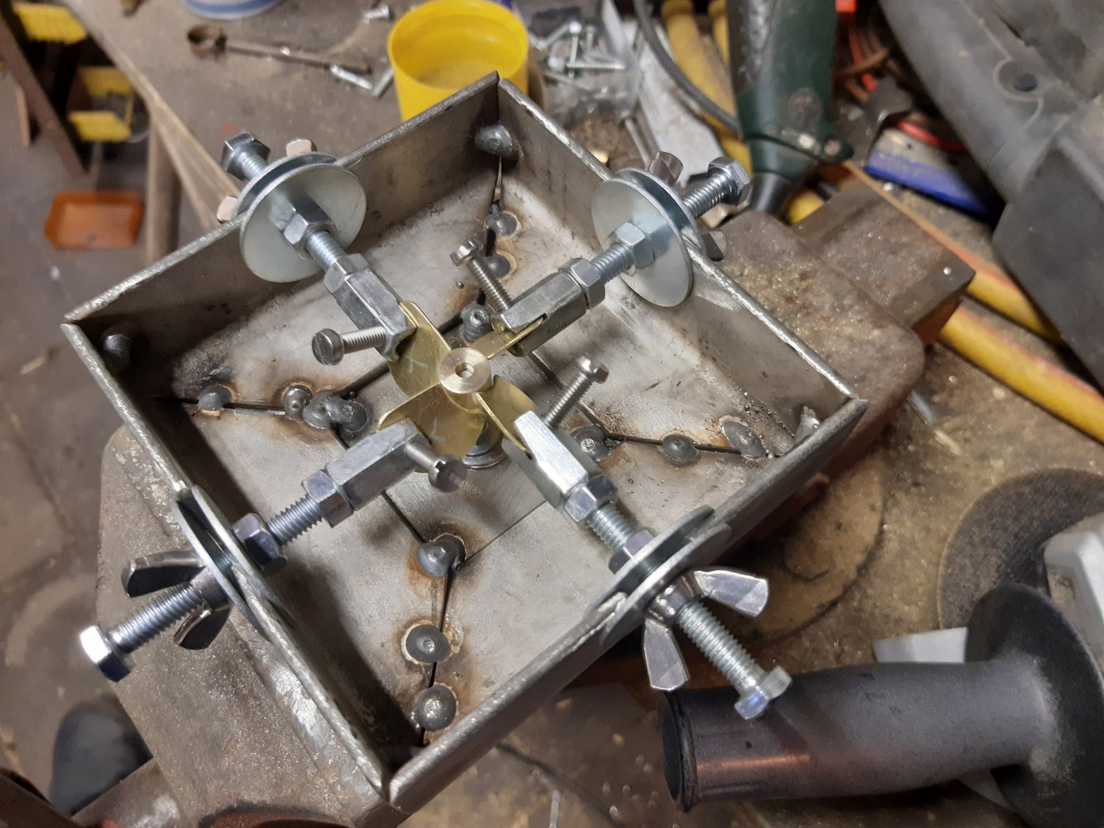

Misschien een beetje laat maar het werkt aanstekelijk. Ik heb het frame afgekeken hier en een 40mm schroef voor mijn Tromp gemaakt. Wel lastig de bladen voor het zilver solderen goed op de plek te krijgen. Ik kan niet 90graden in de kern freezen.

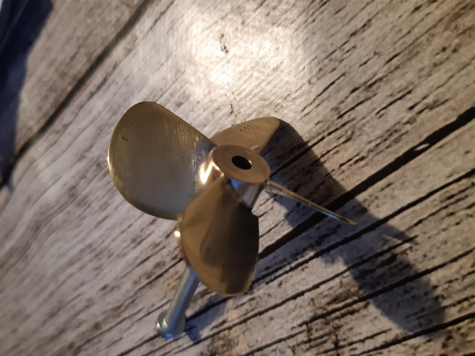

Nee niks geen berekening ik had een schroef van vroeger ongeveer 43mm heb de bladen nagemaakt en recht er op gesoldeerd onder 45 graden. En iets kleiner zo'n 40mm omdat mijn decaperm zonder vertraging tegen de 7 ampère zat. Daarna de bladen iets getordeerd.
Moet ze nog even na stellen op de draaibank zoals eerder beschreven.

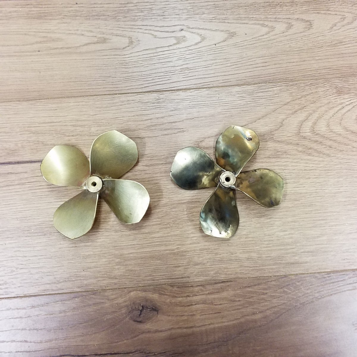

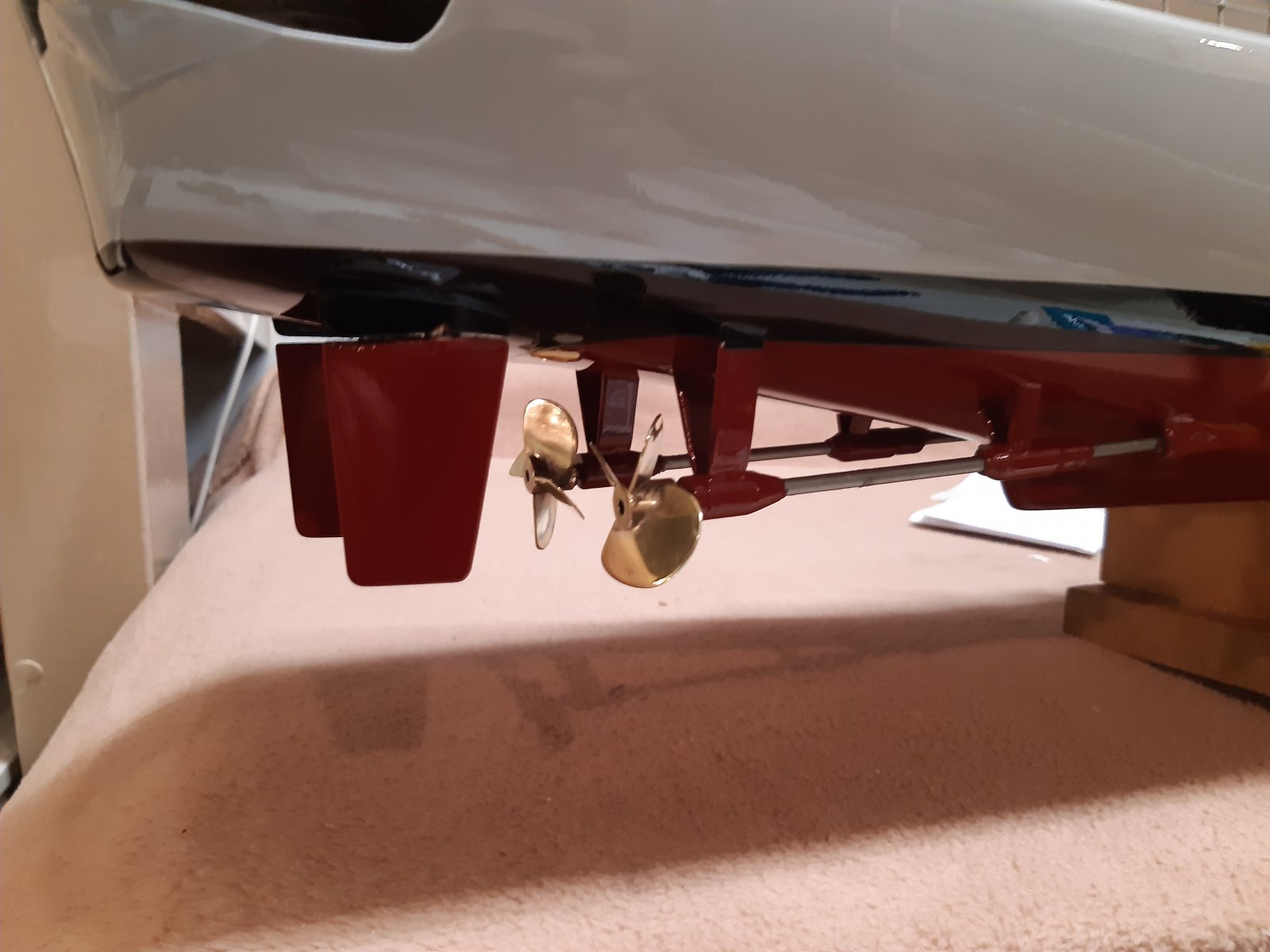

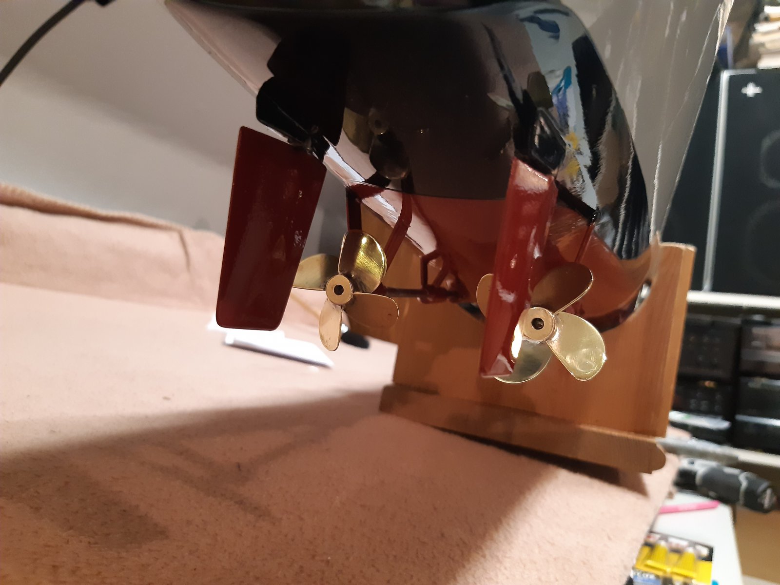

Ik dacht gewoon doen al dat ingewikkelde breken. Zien er mooi uit vindt ik zo voor de eerste keer. Staan mooi onder de boot.
Hi Henk ik heb jou zelfgemaakte schroef gezien erg mooi.
Met grotere diameters kun je er wel iets heel moois van maken heb ik gezien.
Mijn alternatief uit de winkel is ongeveer het zelfde als wat ik zelf heb gemaakt denk ik.
