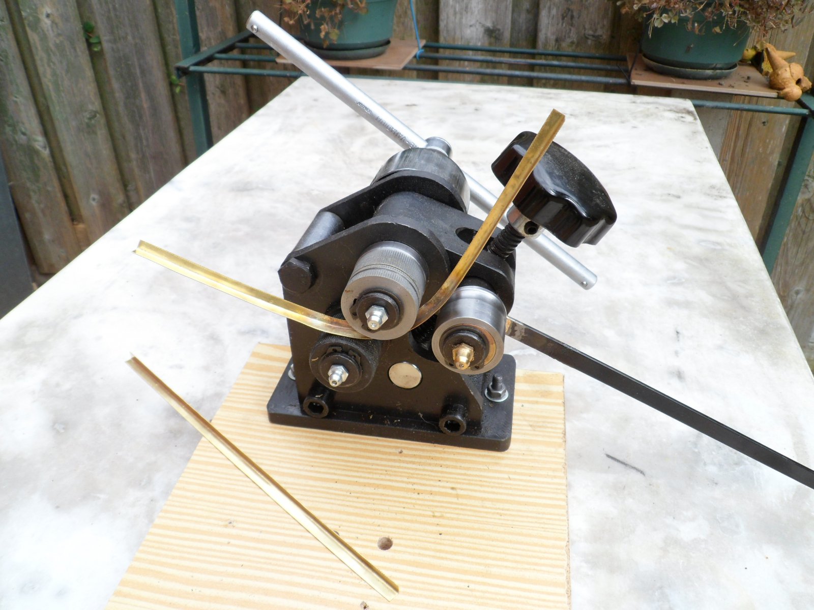

Wat Willum schrijft komt aardig overeen, met de werkwijze, die ik heb toegepast bij het vervormen van de messing huidplaten en het maken van de messingspanten uit L 5 x 5 x 0,4mm
Deze spanten heb ik over de hoge kant in een profielwals gebogen.
Dit buigen ging niet in één keer. Het profiel knikte over de hoge rand.
Oplossing:
- Profiel verbuigen over ca. 1/5 van de hoek.
- Profiel verhitten over de buigzone, donkerrood.
- Volgende stap in de verbuiging, weer ca. 1/5 deel.
- Weer verhitten en op gelijke wijze doorgaan.
Op de onderstaande foto de gebogen spant en je kan in de bocht goed de door de verhitting ontstane verkleuring goed zien.

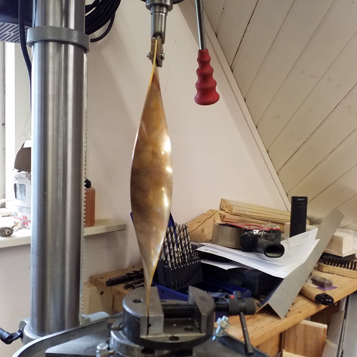

Mijn voorstel voor de werkzaamheden:
- Strip uitgloeien en richten(door uitgloeien kan deze kromtrekken) Verwarmen, met een soldeerbrander, deze is minder heet dan een acetyleen/zuurstof brander, waardoor het gevaar van smelten veel minder is.
- Strip in spannen, aan één kant stijf en de andere zijde schuifbaar.
- Strip over ca. 45° draaien.
- Heet stoken, donkerrood, rustig laten afkoelen.
- Volgende verdraaiing, ca. 45°
- Weer heet stoken en de stappen net zolang herhalen tot de gewenste verdraaiing is bereikt.
Veel succes.
Ben benieuwd?
Vanochtend vergeten te vermelden.
Indien messing donkerrood is, dan is het, bij wijze van spreken, zo sterk als een nat vloeitje.
Dus heet stoken, eigenlijk uitgloeien, altijd in verticale stand en spanningsvrij!
In jouw geval eenvoudig. De strip in de bovenste klem vasthouden en de onderste klem geheel lossen.
Of anders het geheel in een aparte houder hangen, zodat je machines geen schade door de vlam kunnen oplopen.
Indien je de strip niet spanningsvrij maakt, dan zal de spanning in het materiaal zich ontladen in de eerst heet gestookte/uitgegloeide deel van de strip.
Gevolg een onregelmatige vorm van de wokkel.

Heet gestookt af laten koelen naar zo ver het ging gedraait.
Weer stoken en na wat hitte er in kwam kon ik hem makkelijk verder draaien, dus ben ik blijven stoken en als het ging weer een stukje verder gedraait, staat nu op 170°. Ver genoeg, dus nu koud laten worden, zal wel wat terug komen denk ik.
Grt peter
Wokkel 2, heb een paar zware sleutels aan het handvat gehangen om een neer waardse druk uit te oefenen, daar de veer nogal sterk is.
Grt peter.

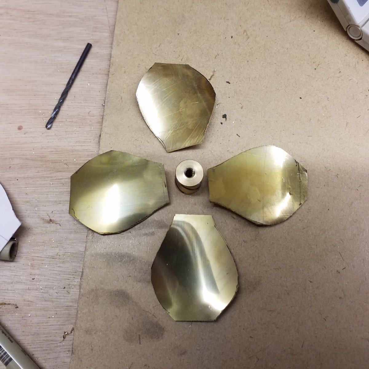

De eerste uitgezaagt.
Mooi werk.
Eigenlijk is het leuk, dat door deze werkwijze van vervormen van materiaal voor schroefbladen er een "holle" vorm van het blad ontstaat.
Ziet er goed uit Peter! Nog effe wat vijlwerk, en mischien een beetje balanceren (weet niet hoe kritisch dat is bij bootjes, maar ik kan me voorstellen dat een metalen schroef best zwaar is), maar het lijkt al heel wat.
