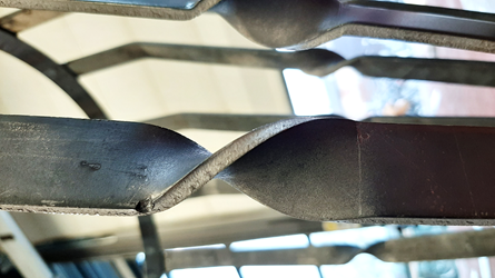

Toevallig viel mijn oog op een vuurkorf.
De strippen van de mand waren halve hoogte getordeerd.
Ik heb mij laten uitleggen hoe en waarom.
Misschien een hulp voor mensen die strippen metaal willen torderen.
Beschrijving:
Er was een strip,
Begin tordering aftekenen,
Haaks inspannen in een bankschroef,
Tordering lengte bepalen of overnemen als gegeven van de tekening,
Ter hoogte van de vastgestelde maat een buisje/huls maken met de binnen diameter gelijk aan de stripbreedte,
Huls over de uitstekende strip laten zakken,
Wringijzer maken dat de trip vast omklemd,
Wringijzer over de strip laten zakken tot vast op de huls,
Wringijzer onwrikbaar vastzetten op de strip,
Alles is nu klaar om de draai te maken die de tordering geeft aan de ingespannen strip.
Door de huls lengte te veranderen wordt de lengte bepaald van de tordering.
Dus torderinglengte in de huls en draaiing, de hoek is een variabele.

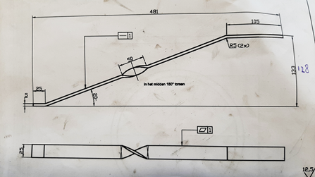

De werktekening:
Het resultaat:
Helaas geen foto van het gemaakte wringijzer.

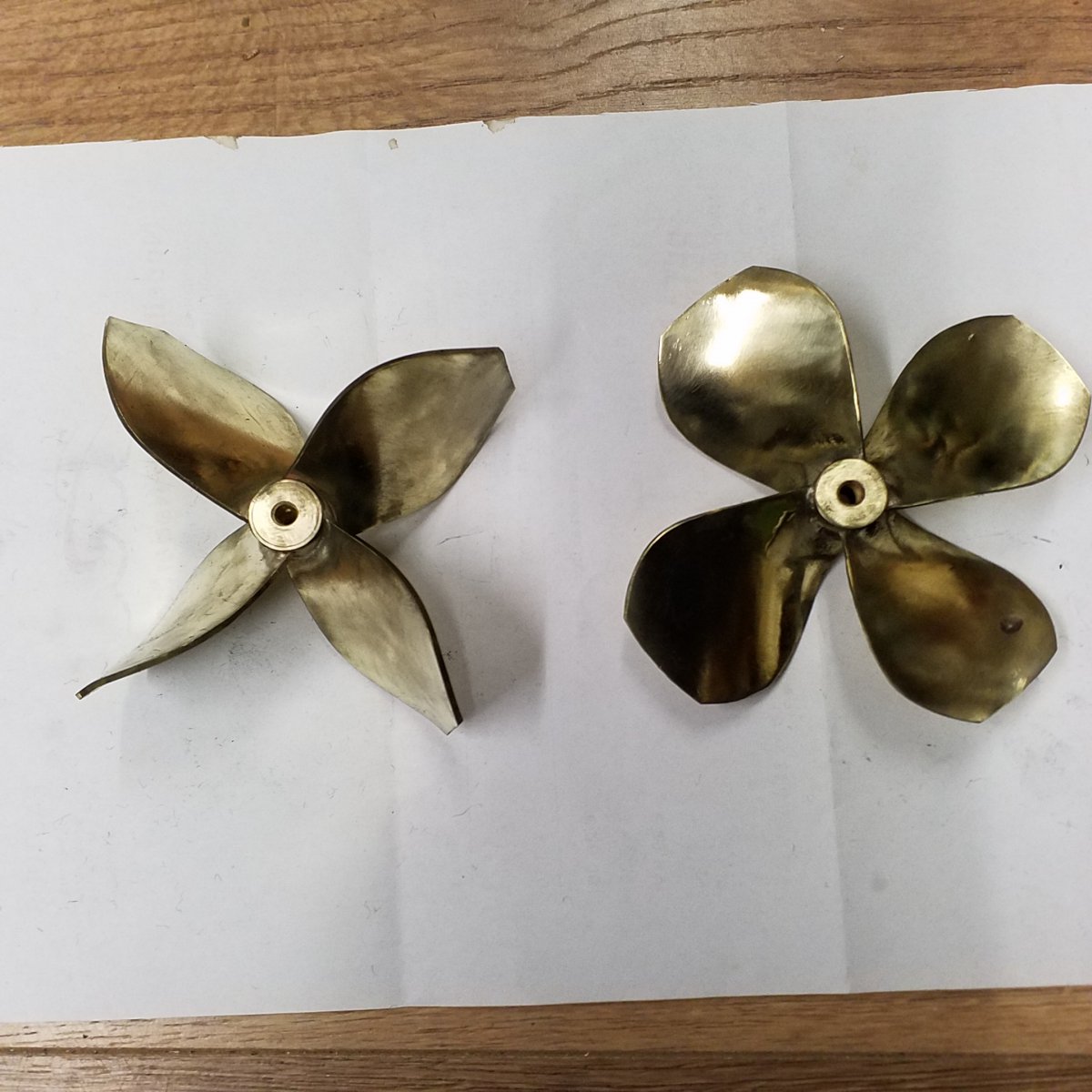

En wat lag er bij de ijzerboer bij het messing.
Was net gelost, meerdere schroeven.
Even foto gemaakt van twee stuks:
Twee keer dezelfde schroef met drie bladen.
Nieuwstaat.
De welving is hier mooi te zien.
Een keer met vier bladen.
Van de vrachtwagen gevallen?
Beide schroeven ca. 40cm in doorsnee.
Twee identieke voor Peter's boot?
Willum
Waarschijnlijker dat die boot op een strekdam gezeten heeft...

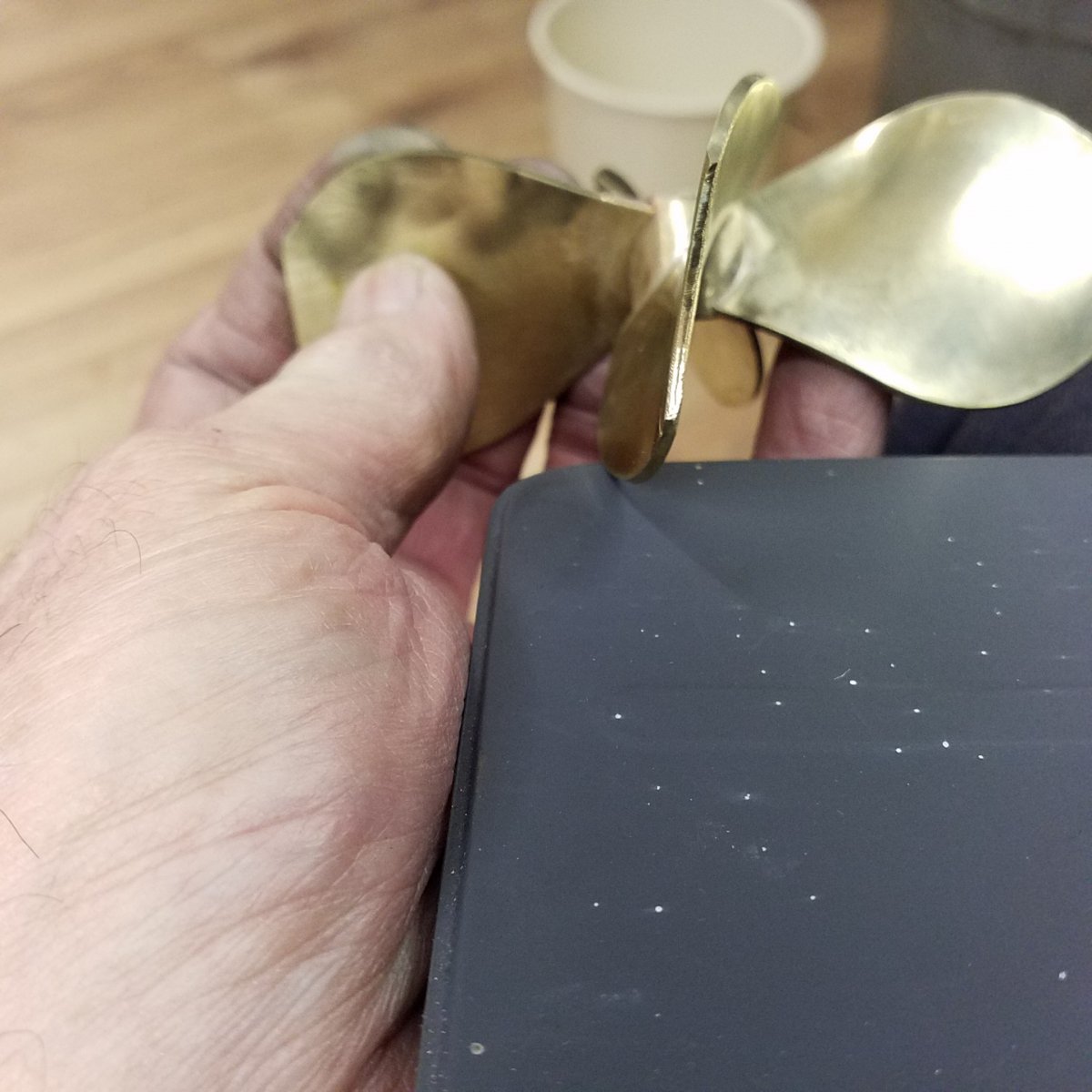

Vandaag nu mn brander wel heet genoeg was om te zilversolderen mn 2e schroef gesoldeert, en dat ging als een speer.
Dus nu een rechtsom draaiende schroef en een links omdraaiende schroef.
Linker is de 2e die moet ik nog op maat draaien en richten, rechter was de eerste.
Grt peter
Het is moeilijk te zien, maar met een beetje moeite
zie je dat de tweede propeller inderdaad beter/goed gesoldeerd is Peter.
Mooi werk Peter.
Enne? Alles boterzacht?
Ga je de schroeven weer harden of laat je het zo als het nu is?
Veel modelbouwplezier
Willum
de eerste is idd zacht door het vele en lange stoken, 2e is veel stijver die laat ik zo.
eerste maar ff opstoken en in het water droppen.
grt peter
