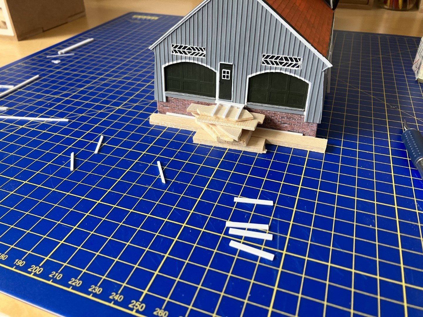

Zaaghal / Details – trap
Met het warme weer niet veel achter de hobby-tafel gezeten :cool:, maar toch nog de trapconstructie geschilderd, planken bevestigd onder de twee grote deuren en in de zwarte grondverf gezet (Foto 1-5).

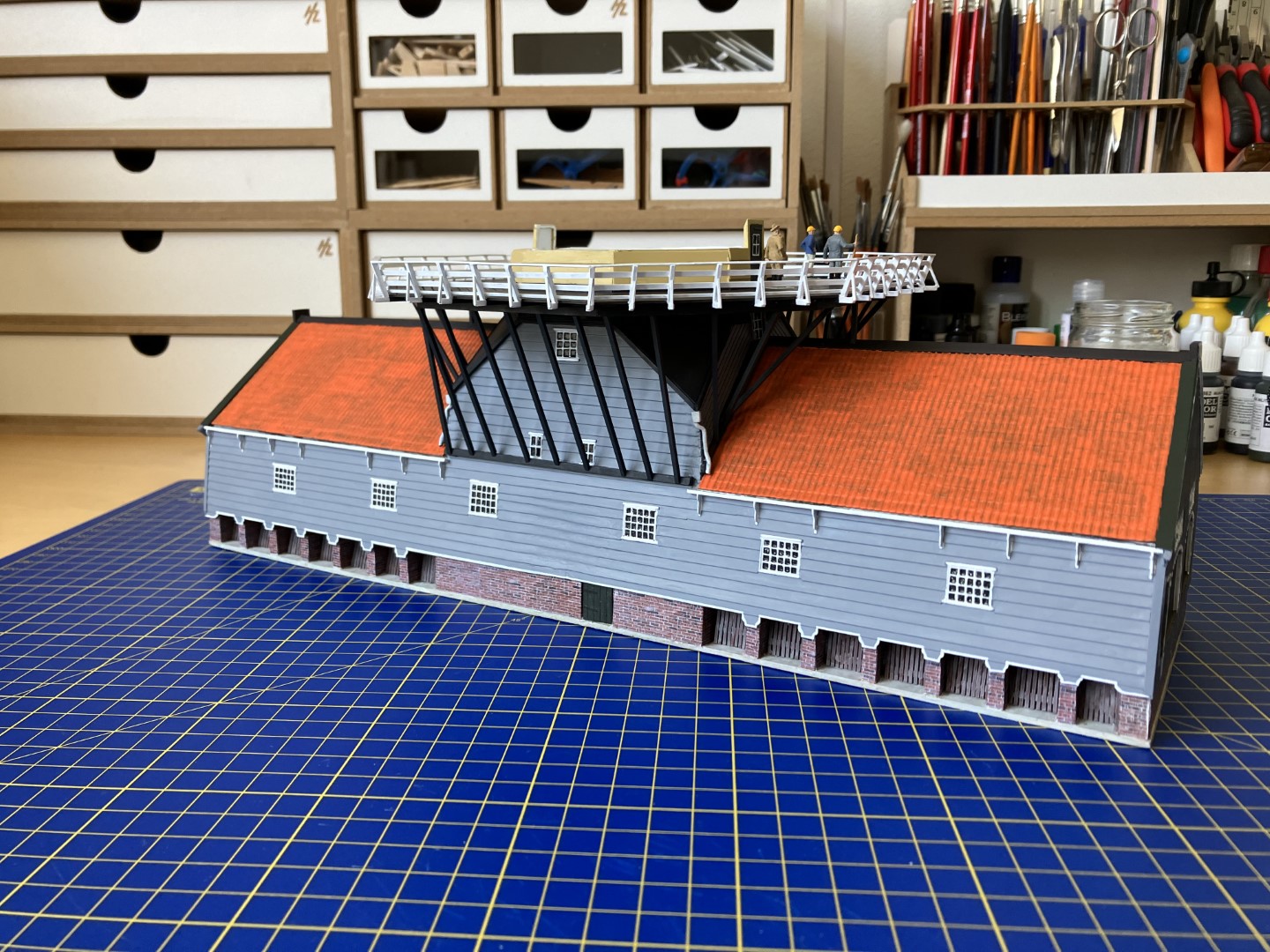

Zaaghal / Details (slot)
De planken onder de twee grote deuren geschilderd en nog de laatste twee afvoerpijpen bevestigd. De zaaghal is op wat kleine details na nu zo goed als klaar. Latere details (trappen, hellingbaan, takel, etc.) ga ik pas aanbrengen/maken als de molen op een grondplaat staat (Foto 1-4). Nu verder met de bovenbouw, zijnde de permanente plaatsing van de achtkant en vervolgens de kap voor de juiste maatvoering van de staart en de schoren.

Dat ziet er prachtig en realistisch uit, Eugene. De stelling met al de schoren is een knap stukje werk. Hoeveel meter stellingplank heb je gelegd?
Gr. Peter
Gr. Peter
Dank Peter en o_O tja een goede vraag, dus meten is weten. Ik was zelf ook wel benieuwd. Dat zijn dan 14 rijen planken en een achtkantige stelling.... per kant is dat totaal ongeveer 87cm en dan maal 8 = 696cm of wel 6,96m aan stellingplanken. Met restafval meegerekend heb ik dan alleen voor de planken 3 zakjes (à 10 stuks van 36cm) kunststofstrip nodig gehad. :D

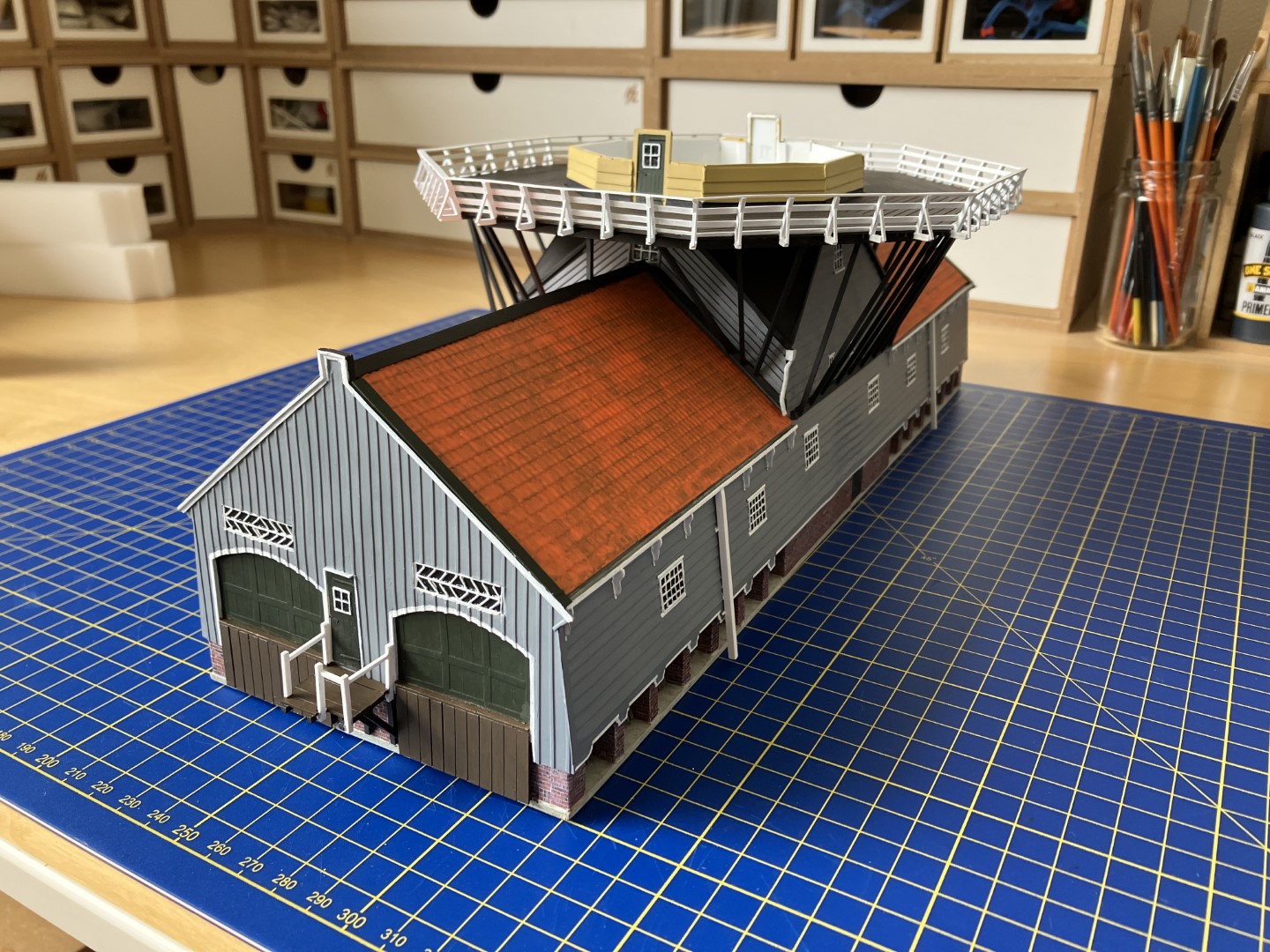

Bovenbouw - Achtkant / plaatsing op de zaaghal
De achtkant is nu permanent geplaatst c.q. vastgelijmd op de zaaghal (Foto-1). Met deze permanente plaatsing kan ik nu ook de openingen/kieren aan de zijkanten en de bovenkant (Foto-2) bij de beide stellingdeuren wegwerken (Foto 3-5).

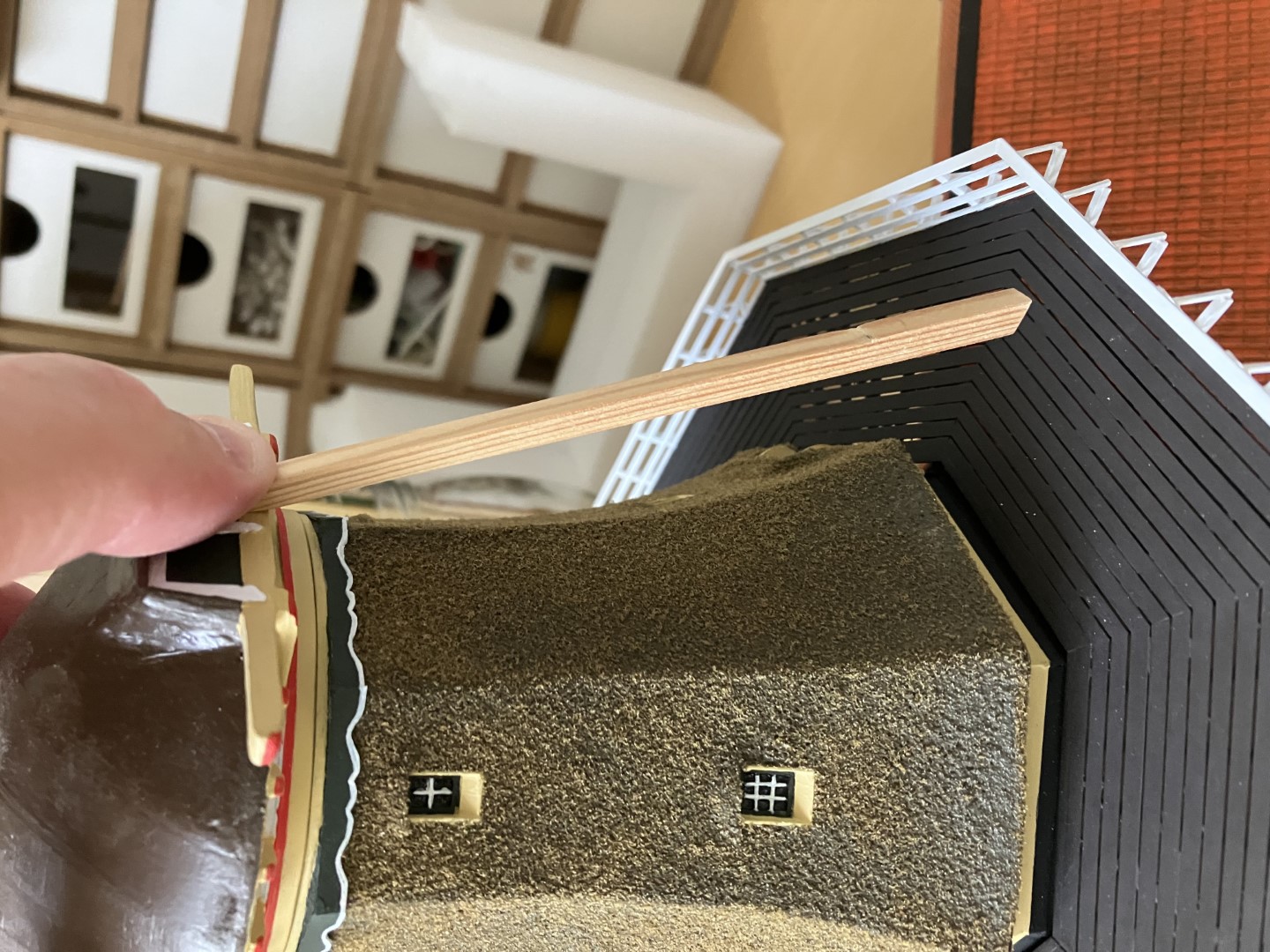

De kap / Staartbalk en schoren (deel 1)
Met de permanente plaatsing van de achtkant kan ik nu de kap verder gaan afwerken. Als eerste ga ik de staartbalk (deel 1) en vervolgens de schoren (deel 2) maken en bevestigen aan de kap c.q. aan de lange en korte spruit. (Foto 1-8).
Foto-1 (origineel)
Foto-2 (meten en weer zagen/schuren)
Foto-3
Foto-4 (test plaatsing)
Foto-5
Bij de permanente bevestiging van de staartbalk aan de kap met houtlijm heb ik een gaatje geboord en verankerd met een cocktailprikker.

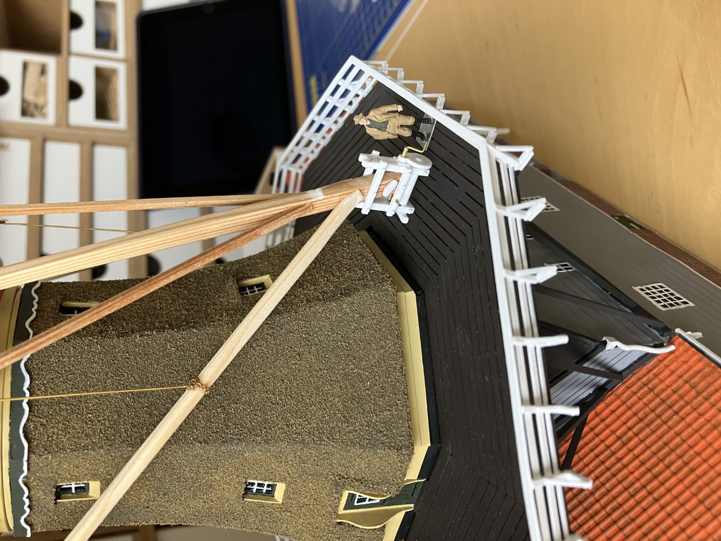

De kap / Staartbalk en schoren (deel 2)
De schoren gemaakt en bevestigd aan de lange en korte spruit (Foto 1-5). Tot volgende week.
