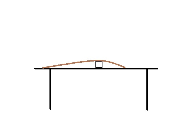

Om de juiste bolling te krijgen en het toch eenvoudig te houden heb ik het als volgt aangepakt (helaas heb ik geen foto's meer, dus doe mijn best het zo duidelijk mogelijk uit te leggen):
- op een lange rechte tafel heb ik een rechte balk gelegd en
- vervolgens daaroverheen een 5mm spaanplaat (vastzetten met tape)
Het resultaat ziet er van de zijkant zo uit:
full
Vervolgens heb ik een rol verpakkingsplastic gekocht, maar er zijn ook betere materialen. En daar heb ik tien stroken van geknipt. De papieren zeilmal op de spaanplaat gelegd en daaroverheen baan voor baan de stroken verpakkingsplastic met 5mm overlap. Laatste stap was de banen zekeren met plakband (enkelzijdig), eerst aan de ene dan aan de andere kant en idem dito rondom.
