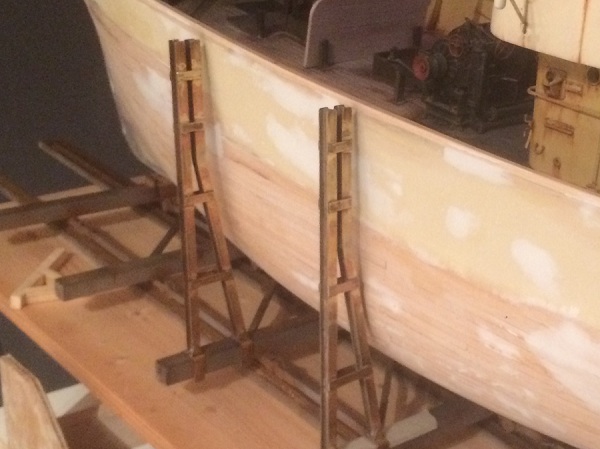

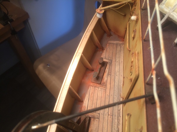

Eerst aan SB kant de staanders afgemaakt, gespoten, aangebracht en verouderd. Daartoe eerst de waterloop kleur gegeven.
Even gedacht om de waterloop ook geel te maken zoals de verschansing, maar uiteindelijk toch gekozen voor grijs om een cementlaag te imiteren.
Door de roestvlekken vervaagt veel daarvan, maar de mix geeft wel een realistisch contrast
Door de staanders tussen de galgen gaat een doorlopende stang. Weet niet precies waarvoor deze diende, maar ik zou me kunnen voorstellen dat hieraan het e.e.a. vast geboden kon worden. Ik zou deze stang na montage van de staanders niet meer kunnen aanbrengen, en dit betekende dat ik deze serie staanders als een eenheid moest aanbrengen.
De stang is dan ook gemaakt van 1 mm kunststof staaf vanwege de noodzakelijke buigbaarheid bij het monteren
Nadat alles op z'n plek zat verdere details verouderd met roestkleurige verf en krijtpoeders
Onder het motto; "Foto's zeggen meer dan woorden" , hier het resultaat tot zover.
wordt vervolgd

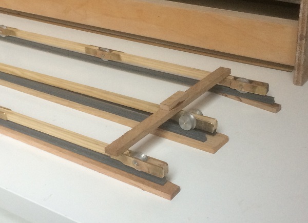

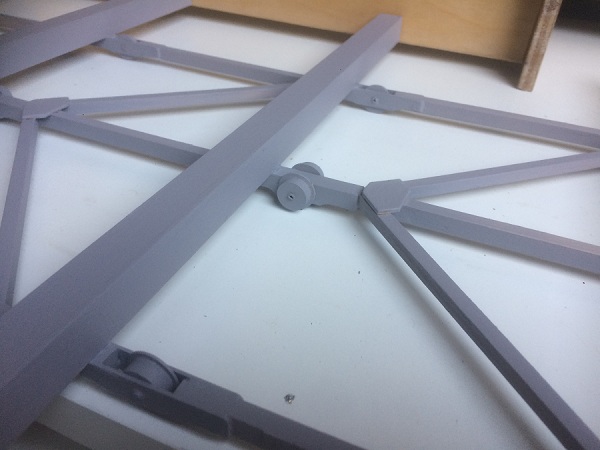

De basis constructie van rollende drager is gereed en in de primer gezet.
I.v.m met de totale lengte van de presentatie heb ik de lengte van de drager toch iets ingekort Deze is nu iets meer dan 1 meter.
Voornaamste reden hiervoor is dat er nu ruimte blijft voor de helling details.
Maar het is ook zeker realistisch op basis van het vele fotomateriaal op internet.
Op deze foto ligt de drager op de beoogde positie t.o.v de romp. Zowel voorschip als achterschip steken iets over..
Op alle dwarsbalken komt in het midden nog een verhoging met een houten ligger waarop uiteindelijk de kiel zal rusten.

Hieronder de details van de rollenconstructie.
De drager loopt straks op 4 spoorstaven. (aan beide zijkanten en een centrale dubbele in het midden.

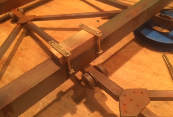

De foto hieronder toont de vaal- grijze centrale balk met daarop een houten blok waarop later de kiel rust.
Deze blokken zitten met draadstangen vastgeklemd op de dwarsdragers. Hier nog dryfit . Die zullen eerst nog roestig gemaakt worden.
Dergelijke details zijn gewoon leuk om te doen . (wel wetende dat deze later nauwelijks zullen op vallen).

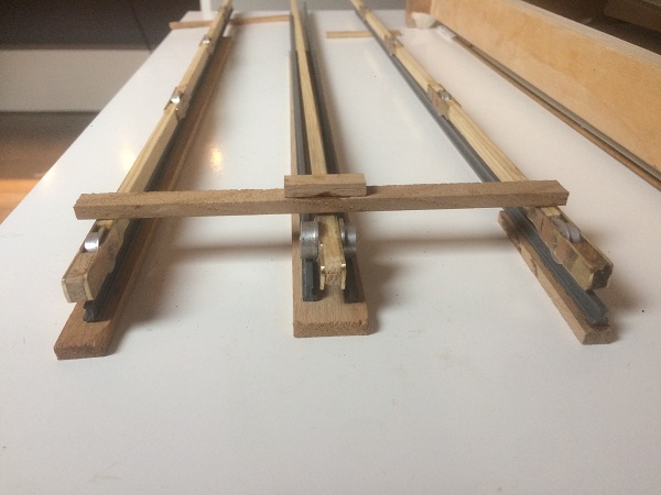

Niet stilgezeten, De railbanen zijn klaar afgemaakt.
Zoals ik al had aangegeven wil ik meer inzicht te krijgen in de mogelijke indeling van het tafereel. Daarom e.e.a. provisorisch opgesteld.
De lengte van de rails is bijna 160 cm. Terwijl de totale presentatie mag van mij niet groter worden dan 180 cm. Dan houd ik nog 20 cm over om bijv. een winch op te stellen.
Achter het schip, en zo ongeveer ter hoogte van de loodlijn van het achterschip, zou dan het "water " kunnen beginnen.
De railbedding kan dan nog in het water verdwijnen..

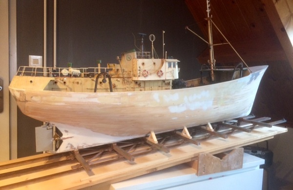

Hier het schip op de helling onder een realistische hellingshoek van 6 graden . En dat betekent wel dat de waterlijn op het schip straks ook omhoog zal lopen. Op de helling is dat gewoon ook zo als het werkelijk is.
Ik heb hier de positie van het schip op de dragers ook vastgelegd. De 6 stutten zijn daarop aangepast.
In de uiteindelijk beoogde opstelling zal er in ieder geval aan deze SB kant nog een constructie op de middelste 3 dragers worden opgebouwd. Dat wordt een combinatie van trappen en bordessen . Deze geeft op de echte werf toegang tot het dek..
Daaraan komen ook hogere staanders . Origineel dienen die als richtpunt voor het positioneren bij het invaren, maar mij zullen die wat stabiliteit in deze opstelling geven.
Hieronder een detailfoto van de middelste railcombinatie.
De dwarsdragers, de roestige rollers op de rails en de kiel die op een houten balk op de drager rust.

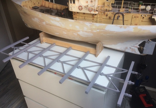

Begonnen met de constructie op de dragers.
Op elk van de middelste 3 dragers komt een van A frame van H balken.. De eerste 2 frames aan bakboordkant zijn gereed.
Daaraan zal bovenaan over de 3 staanders een bordes komen.
De staanders zelf zijn gelijk en staan verticaal op de dragers van de helling en het bordes gaat dan parallel lopen aan de helling.
Ondanks de slanke afmetingen van de A frames moet ik wel de 6 houten supports waarop het schip rust gaan aanpassen.
De voorste- en de middelste staander staan hier aan bakboord kant opgesteld.

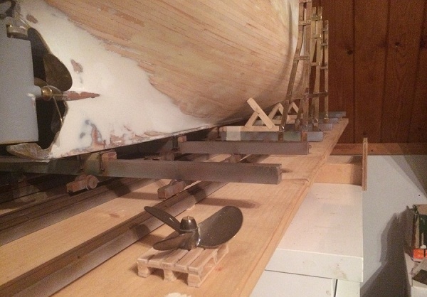

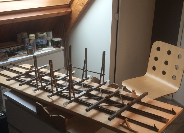

De basisconstructie van alle 6 de hellingstaanders is gereed en hier koud gemonteerd.
Daar komen later de bordessen en trapopgangen nog aan.
En ook de supportblokken zijn aangepst.
Ook is in een leeg moment is op de helling al een pallet aangevoerd met een reserve schroef..
Een voorbeeldje van details die ik aan het geheel wil toevoegen.

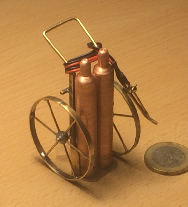

Nu op de werkbank, een snijbrander/laskar. Zo een met van die grote stalen wielen.
Foto's daarvan volgen...
Even een half middagje bouwen aan de laskar.... Hier even opgesteld voor de foto
Wielen waren een beetje lastig, maar ook dat is weer gelukt.
Nog even een kettinkje om de flessen, de drukregelaars maken en dan nog op zoek naar een rood/blauwe "slang"..
Gewoon leuke dingetjes om er even tussendoor te doen....
