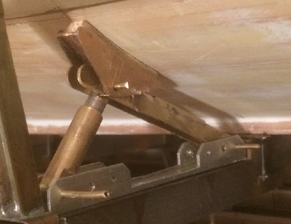

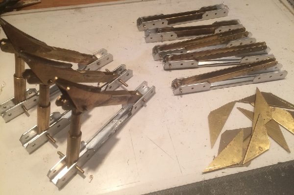

Veel op internet gezocht en ook hier zijn weer zo veel verschillende ontwerpen dat ik ook maar de vrijheid genomen om iets "soortgelijks" te ontwerpen op basis van de principes in de verschillende voorbeelden.
Mijn eigen voorwaarde was dat het een systeem moest zijn dat op alle dwarsbalken zou passen en daartoe voldoende aanpassingsmogelijkheden zou hebben.

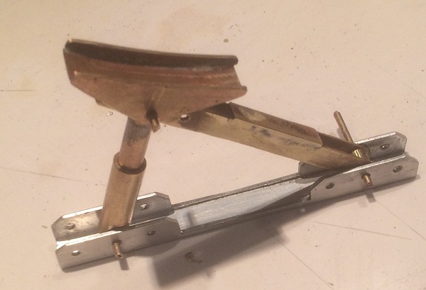

Eerst het ontwerp uitgewerkt, daarna een houten voorbeeld gemaakt en vervolgens de steun gemaakt.
Hier dezelfde steun in de laagste en in de hoogste positie die ik nodig heb.
De verstelling zit in de positionering van de scharnierpunten en in de lengteverstelling van de staande cilindrische steun.
In de "wieg" komt een houten inleg die aansluit op de scheepshuid. Zie ook de bovenste foto.
Het is de bedoeling dat er aan iedere kant 4 zulke steunen komen te staan. Dus nu nog 7 stuks te gaan.....

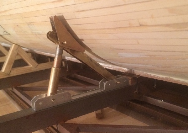

De afgelopen dagen de bouw van de steunen opgepakt.
De eerste 3 van de serie van 7 zijn hier vrijwel gereed.
Allemaal op basis van hetzelfde universele en instelbare ontwerp.
Intussen zijn op de helling mock-up aan BB kant de "oude" houten stutten al vervangen.
Hieronder de voorste stut in hoge positie en op de onderste foto een doorkijkje op ongeveer werkelijke "ooghoogte"
De stutten worden nog op de vierkante dwarsbalken vastgezet met een M3 draadeind. Daarmee komen ze ook haaks op de helling, en dus 6 graden achterover. Niet elegant, maar wel in overeenstemming met alle praktijk voorbeelden die ik kon vinden. Dus de voorbeelden maar gevolgd... .
Dan worden de definitieve posities van de armen en de schalen nog bepaald i.v.m. de positie van de kimkielen, gevolgd door het passend maken van de houten inleg in de wiegen/schalen.
Hieronder het overzicht van de nieuwe opstelling. In ieder geval veel beter dan de oude houten stutten.
Mogelijk historisch allemaal niet helemaal juist, maar technisch en praktisch en ook optisch (, althans dat vind ik...) een verbetering.

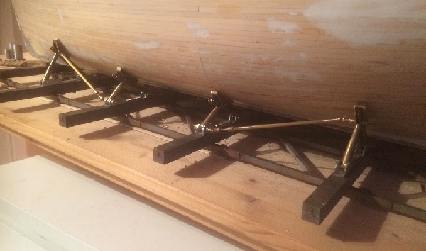

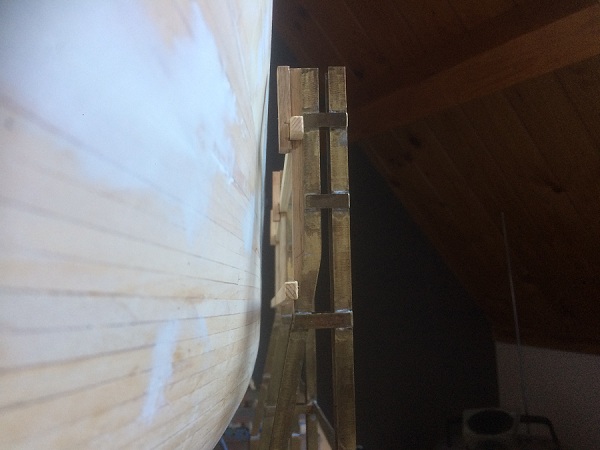

De steunen zijn gemonteerd op de dwarsbalken, voorzien van de houten inleg, en alles is voorbereid om te kunnen worden afgesteld . Maar daarbij liep ik toch tegen een probleempje aan.
Door de toelopende vorm van romp hebben de voorste en de achterste steunen nl. de neiging om iets weg te buigen.. En om dat te voorkomen kan het niet anders dan dat ik daar dwarsverbanden op maak.
Dus nu aan het bedenken hoe ik deze kan maken, zonder daarbij de geloofwaardigheid van de constructie te verliezen.
Wordt vervolgd.

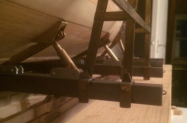

Na een middagje freubelen ben ik op deze constructie uitgekomen. Dit is de voorste steun aan BB kant.
Het montagepunt van de "schaal" en het montagepunt aan de voet van de naastgelegen steun zijn door de schoor direct met elkaar verbonden. De lengte van de schoor is instelbaar en is hier op de juiste lengte ingesteld. De voorste steun staat nu onbeweegbaar gezekerd.
Een zelfde constructie komt ook bij de achterste steun, en uiteraard zowel aan SB als ook aan BB kant..

Harm.
Dat heb ik ook wel overwogen omdat het technisch logischer zou zijn, maar toch hiervoor gekozen om een aantal redenen.
In de verschillende voorbeelden op internet ben ik zulke schoren ook niet tegengekomen.
In het groot bedrijf zitten zulke romp steunen meer midscheeps en daar is de romp over het algemeen toch wat minder gewelfd. Dan is dat ook niet nodig.
Maar het schip blijft los van de helling omdat het ook moet kunnen varen.... , en omdat ik verder geen andere steunen wil gebruiken heb ik deze met opzet wat breder uit elkaar gezet. Want met alleen steunen rond het midden zoals in het groot bedrijf, werd het geheel op schaal toch te wankel.
De voorste en achterste steunen raken de romp om dezelfde reden ook bewust iets hoger voor extra stabiliteit . Hierdoor hebben deze ook redelijk lange armen.
Dus het probleem van het weg schuiven heb ik zelf veroorzaakt door de gekozen posities van de voorste en de achterste steun.
Daarbij komt dat er ook wat “flexibiliteit” in mijn steunen zit door de speling in de scharnieren en de verstelbare delen.
Maar de laterale belasting is heel laag en op deze manier hou ik alles wel binnen de afmetingen van de 4 steunen
Als straks ook achter zo’n schoor zit, ontstaat optisch ook een wiegvorm.
Dat oogt m.i. mooier dan wanneer ik schoren verder naar voren en naar achter laat uitsteken zoals dat zou moeten om een drukbelasting op te vangen.
Technisch gezien heb je helemaal gelijk, maar ik kies hier bewust voor wat creatieve vrijheid...

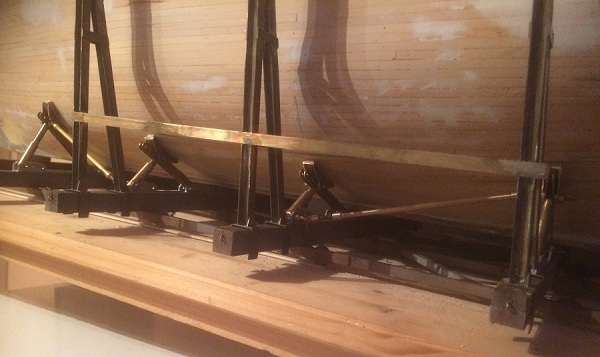

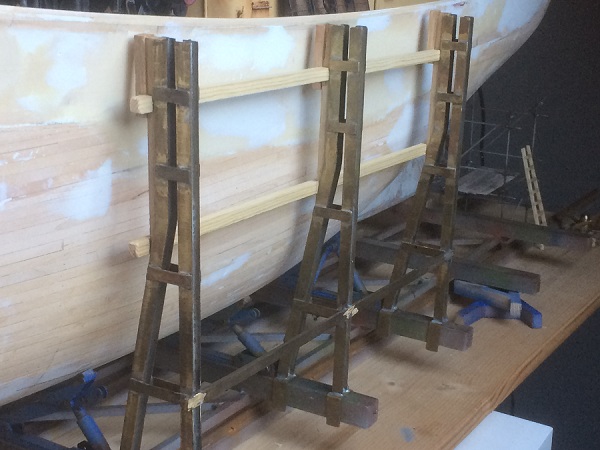

Nu ook de achterste schoor aan BB kant gemaakt.
Hiermee is het een stabiel geheel geworden, zoals ik het ook had bedoeld. De beide middelste steunen hebben door hun posities t.o.v. de romp geen neiging om schuin weg te draaien. Die hoeven ook niet extra gezekerd te worden.
Met de drie A frame poten toegevoegd krijgen we een beeld van hoe het gaat worden.
Aan deze poten komen later nog trappen en bordessen.
De schoren zullen dan waarschijnlijk niet of nauwelijks nog opvallen.

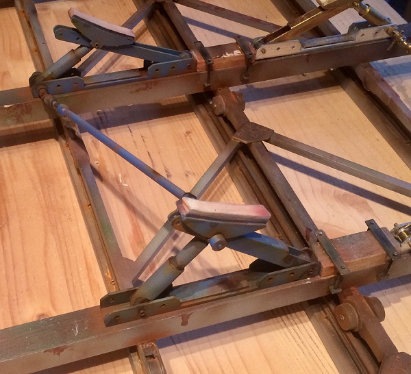

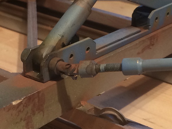

Nu alle steunen gemaakt zijn begonnen met het afwerken.
Zoals gezegd op basis van de blauwe kleur die ik tot huiskleur van de werf heb gemaakt.
Daarna weer wat verwering.
Eerst het "nieuwe" eraf met een waas van grijs en een heel klein beetje zandkleur, daarna een donkere wash op de naden (van zwart met donker bruin en heel klein beetje groen) en dan de roest accenten met verf en poeders. Alles afgewerkt met een matte blanke lak.
Hier het resultaat van het eerste paar ( BB achter).
Een detail van het onderste knooppunt.:

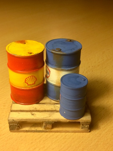

Tussendoor ook nog wat "scenery" gemaakt. Een paar oliedrums, gedraaid uit aluminium.
Ook die komen ergens op de werf als decoratie.
En omdat de airbrush uit de doos gehaald was, ook gelijk maar even afgewerkt..
De logo's zijn gewoon van internet gehaald, verschaald en op normaal papier geprint, Kwestie van uitknippen en plakken...
Even laten drogen, half glanzende blanke lak erover en klaar..

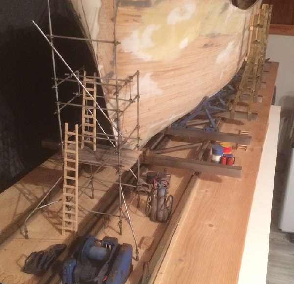

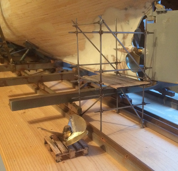

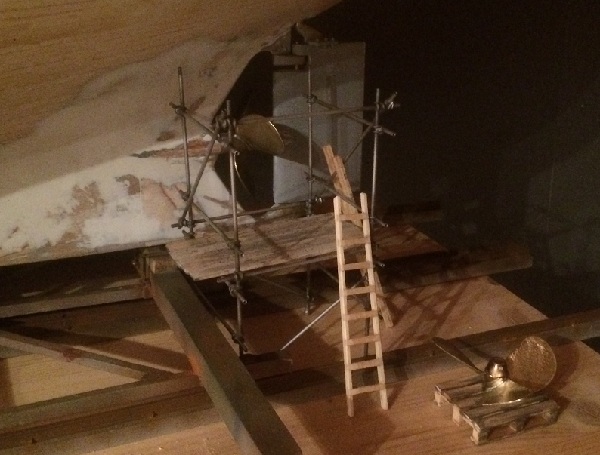

Ik had al eens aangegeven dat ik een "reserve" schroef beschikbaar had die als detail op de beoogde presentatie van de werf komt....
Nu dacht ik dat het wel passend zou zijn om ook hiervoor een stelling te maken bij het achterschip....
Dus op dezelfde manier als eerder beschreven, nu een kleine stelling gemaakt.
Dus van 2 mm lasdraad met "koppelingen" van 0,8 mm.
Nu nog een paar trappen fabriceren...

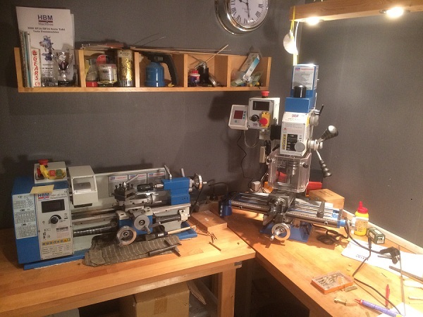

In de afgelopen week een nieuw speeltje op de werkbank.
Mijn lang gekoesterde wens om een freesmachientje is ingevuld...
Maar ook het werk gaat door. Bijv. de trappen bij de steigers, en dit was een mooie gelegenheid om de digitale aflezing van de freesbank eens uit te proberen en te gebruiken om de posities van de traptreden voor te frezen.... En zo is het geworden...
