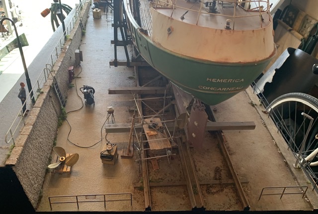

    Omdat ik toch bezig blijf.....zag ik toevallig een foto van de Newlyn helling voorbij komen waarop aan de lage kant, net achter het achterschip, hekken dwars over de hellingvloer stonden. Zal ook ongetwijfeld met veiligheid te maken hebben.
    Er zijn maar weinig bruikbare foto’s van die helling te vinden, en zeker niet van de lage kant, dus deze had ik niet eerder gezien...
    Deze hekken zullen wegneembaar zijn geweest omdat de dwarsbalken van de hellingkar breder uitsteken dan de vrije ruimte die nog over is. Ook tussen de hellingrails stonden geen hekken...
    Zulke hekjes zouden bij mij de lage kant op de modelhelling ook mooi begrenzen...dus weer een detail erbij..

    AvdH. Dank voor de gewaardeerde suggestie..
    Zulke foto’s van de helling in Newlyn zijn voor mij de inspiratiebron geweest om dit project bij het schip te maken.
    Hoop ooit nog eens een vakantiereisje langs die mooie kustplaatsjes te kunnen maken.
    De alamy foto laat de afrastering zien aan het eind van de betonnen slipwayvloer.
    Dit hek loopt ook “om de hoek”, en zal vast en zeker geraakt zijn bij het verhalen van de schepen.
    Het hek dat ik heb toegevoegd staat wat hoger op de helling. Daarom ook mijn opmerking dat dit hek weggehaald kon worden. Het met opzet beschadigen gaat me net iets te ver....

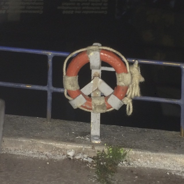

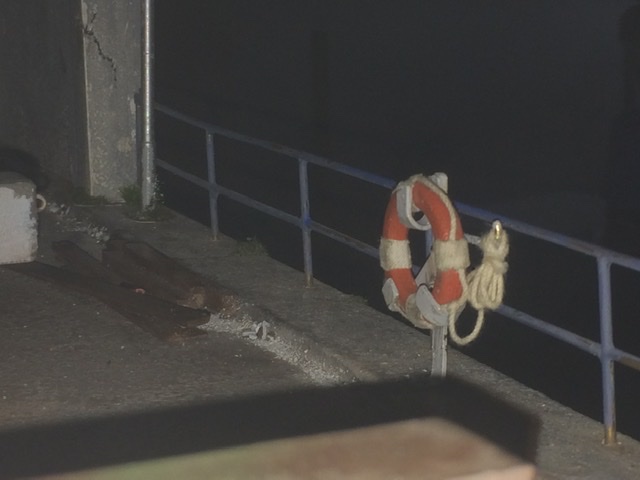

    Ik heb overigens wel al een reddingsboei aan het hekwerk hangen. Die hangt alleen wat verder naar boven, en is net niet te zien op die foto.. Daarom deze slecht belichte foto’s er even erbij...

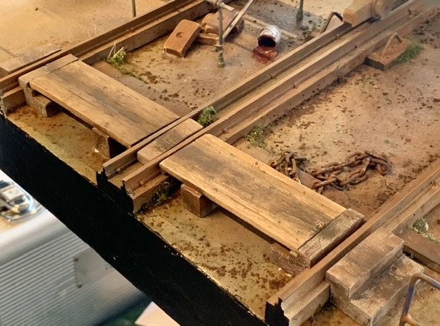

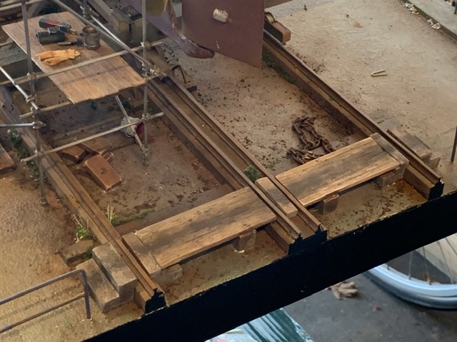

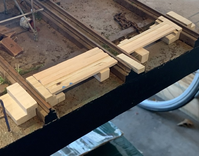

    Omdat ik geen duidelijke gegevens heb van de overgang over de railbanen op de helling wordt dit voornamelijk een eigen ontwerp. Daarbij houd ik rekening met bijv. de “logische” loop van de kabels van de hellingkar naast de middelste railbaan, waardoor een deel wegneembaar zal moeten zijn.
    Dit heb ik nu bedacht.
    Vaste (betonnen) opstappen bij de buitenste railbaan en ondersteuningen bij de middelste railbaan en daarop liggen planken. En ook tussen de twee middelste railstaven past een opvulling.
    Even de eerste ruwe delen gepast (door alle “verweringen” bij de railbanen valt het nu nog niet netjes op hun plek). Nu op kleur brengen en verweren.

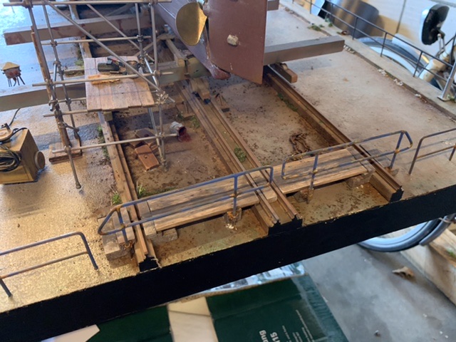

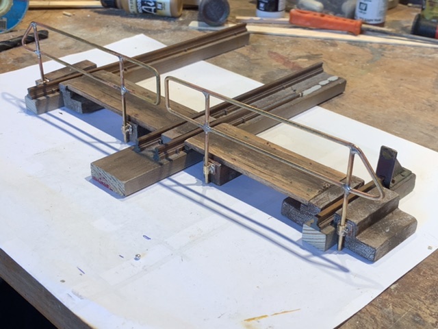

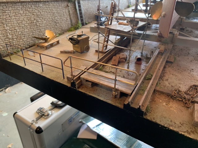

    De overgang overde railbanen verder uitgewerkt.
    Ik had nog wat restanten van de railbanen liggen die ik nu mooi daarvoor kon gebruiken.
    Hier het resultaat op de werkbank.
    Moet de mix van kleuren matchen met de kleuren op de helling. Basis van de vaste ondersteuningen is betongrijs met daarover wat afwerking met een paar kleuren bruin. Het “belopen deel” wat extra aangezet met donkerbruin met wat zwart.
    Even laten rusten en daarna pasmaken op de helling...

    en vanuit de andere hoek, (met een beetje tegenlicht...
    Ben eigenlijk best tevreden.
    Nu nog even het hekwerk...en dan kan alles vastgezet worden en de randjes afwerken.
    wordt vervolgd.

    Die donkere fotos van die reddingsboei lijkt haast echt.
    Dit is verdraaid mooi.

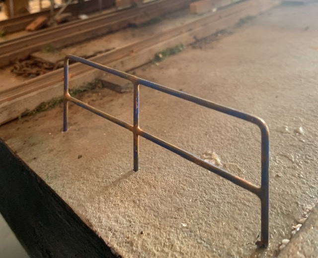

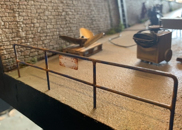

    Eerste aanzet voor het hekwerk. De lange staanders staan op de hellingvloer en staan geborgd in geleiders in de fundaties.
    Op de werkbank.
    wordt vervolgd.

    Je maakt die oversteekplaats nu wel heel sjiek hoor Jan! Meestal werd er (toen) niet zoveel aandacht aan besteed en legde men hooguit een paar planken dwars over de rails. Gr. Klaas.
    Jan Walpot, MarcT en Jan Blonk vinden dit leuk.

    Klaas, het is het directe aanzicht vanaf de achterkant en het hek begrenst eigenlijk ook de voorstelling. Het mag best een beetje netjes zijn. Straks met wat verf en roest gaat het wel op in de rest...
    Eerste deel is op de helling passend gemaakt.
    Laatst bewerkt: 22 apr 2021

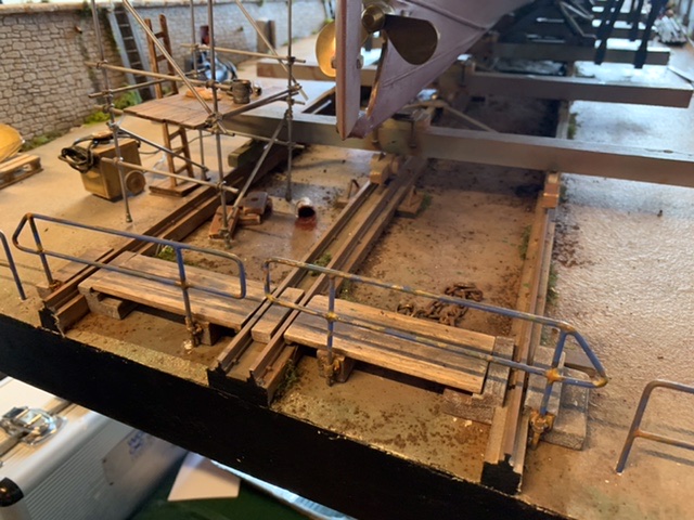

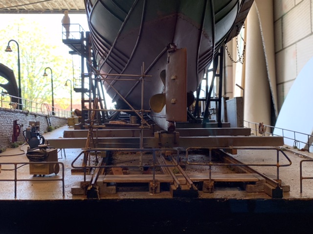

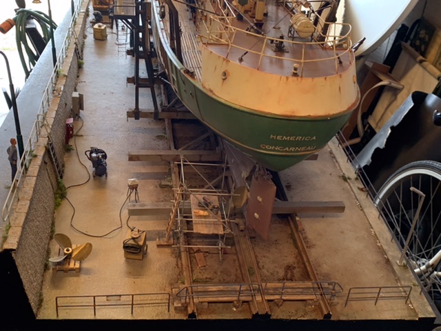

    Alle delen passend op de helling gemaakt, geschilderd, verouderd en geplaatst.
    Het gaat toch mooi onopvallend op in het geheel.
    Nog een beeld op “ooghoogte” van de achterkant van de werfhelling met het schip erop.
    0E60B292-E573-4902-944C-59422BBA5AF6.jpeg P
    Wordt vervolgd.

    Jan je bent een kunstenaar, werkelijk fantastisch wat je bouwt. Van echt niet te onderscheiden :wave:wave:wave:wave

    Super realistisch gemaakt weer, vooral de foto op ooghoogte geeft een subliem beeld.

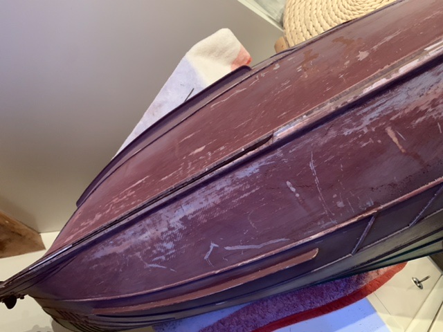

    Had vorig jaar een beetje water in de romp. Dacht dat het door de schroefasafdichting gekomen was. Die heb ik dit voorjaar veranderd en is nu dicht. Voor de zekerheid ook de aansluiting van de waterpomp nagekeken...(die imiteert een heel klein straaltje lenswater). Dacht alles onder controle te hebben...maar helaas.
    Toch weer nattigheid binnen toen ik een paar weekjes terug even had gevaren...
    En de multiplex kielbalk blijkt nu gescheurd, duidelijk als gevolg van water..... (terwijl toch alles een laag glasdoek had.).
    De binnenkant van de romp is intussen wel helemaal opgedroogd en lijkt verder gelukkig helemaal in orde... ( zitten ook heel veel lagen blanke jachtlak op....). En nu lekkage via de schroefas en/of waterpomp is uit te sluiten moet ik toch de kielbalk goed aanpakken.
    Plan de campagne voor reparatie gemaakt, maar daarvoor moesten eerst wat onderdelen worden verwijderd om de romp om te kunnen draaien.
    De scheur heb ik vandaag zo diep mogelijk open gefreesd en die wil ik met een houten strip met epoxy gaan opvullen. en dan het vlak direct naast de kiel op ruwen om er weer glasweefsel met epoxy op te kunnen zetten. En tenslotte alles weer netjes en (vrijwel) onzichtbaar afwerken.
