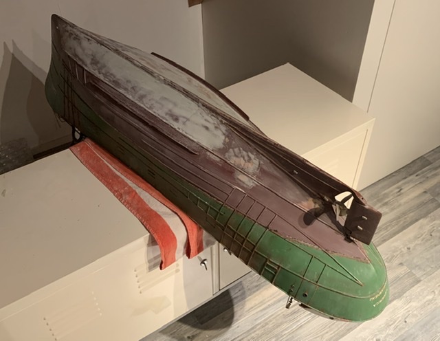

De kiel is met een latje weer mooi opgevuld en met epoxy verzadigd.
Dat probleem is “technisch” nu wel opgelost, maar bij het schuren merkte ik dat op het vlak op een paar plekjes de oude glaslaag niet (of niet meer...) gehecht was aan het onderliggende hout....
Vond niet dat dit zo kon blijven...Dus maar heel ruim weggesneden, geschuurd en weer voorzien van een paar nieuwe laagjes glas.
Nu eerst maar een paar dagen goed laten drogen en dan schuren, plamuren enz......

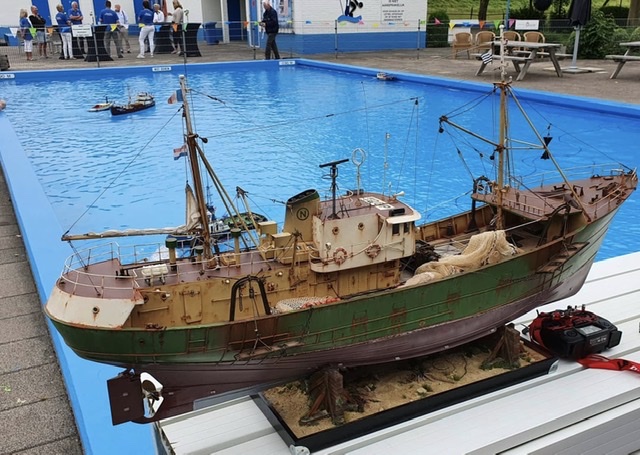

Hier nog even een foto van mijn scheepje die door een bevriende modelbouwer van MBVA is genomen bij een lokale demo. Staat klaar om het water in te gaan...
Dit was een dag nadat ik de scheur in de kielbalk had ontdekt. Maar omdat ik graag mee wilde doen heb ik een provisorische oplossing gekozen en de kielbalk met een strookje ducttape afgeplakt.
Op de foto is daarvan nog net een stukje zichtbaar bij de overgang naar de scheg. Achteraf bleek dit wel een zeer efficiënte methode te zijn.........
Maar de foto is te mooi om niet te delen.....

Met wat vertraging toch het eerste schuurwerk gedaan. De bodem is weer strak en glad. Nu alleen nog even wat de randjes netter maken en dan komt het leukste deel....spuiten en verweren en zo onopvallend mogelijk laten opgaan in de rest van de romp.
Toch denk ik dat ik nu wel een voordeel van de verwering heb, want door de verweringstechniek komt het (denk ik nog) niet zo krap....., eerst een basis laag van het rood, en dan verweren met zand en roestkleuren... En dan als laatste hier en daar wat roestplekken...
