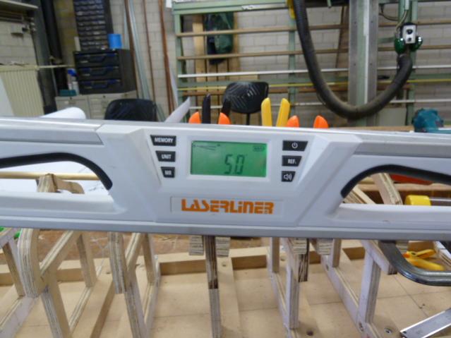

Lekker bezig geweest en vandaag de assen uitgelijnt. Ik heb hierbij de hoek genomen van SB-as.
Zoals je ziet "dead on".

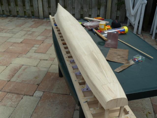

Inderdaad geen MDF voor de spanten, maar gewoon multiplex. Voor de planken heb ik abachi gebruikt. Een houtsoort uit West-Afrika wat net zo te verwerken is als balsa maar wat mechanisch net even sterker is.
Het resultaat tot nu toe, Wel herkenbaar voor je. Het volgende precaire werkje is het inboren van de helicoils.

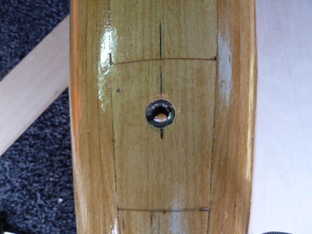

Vandaag de rampa-moeren in de boeg gedraaid zodat ik nu de opofferingsstutten zou kunnen doorzagen.
Toch geen helicoils gebruikt omdat ik van mening ben dat rampa-moeren steviger zitten.

Ik zal wel iets missen maar ik begrijp het nut hiervan even niet. Of is dit om de boot straks aan een drager vast te maken of zo ?
Jongens, dit is een geniaal idee ontsproten uit mijn ziekelijke kippebrein. Zodra ik de opofferingsstutten heb doorgezaagd zal ik het je laten zien. Wordt vervolgd.
