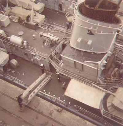

Of daar luiken zaten weet ik niet. Op tekening staan ze niet. Echter als je het model van de Friesland ziet (Joop van Poorten?) heeft hij daar wel degelijk luiken zitten. Wellicht dat hij meer info heeft dan ik je kan geven. Hierbij nog even een foto met daarop het attribuut bij de achterschoorsteen. Het lijkt op drijvers van een sleepschijf, maar zeker weten doe ik dat niet. Weer wat om na te vragen bij de reunie volgende maand.
Groeten Sjaak

Vorlopig dat deel maar even kaal laten. Het is geen onderdeel van het casco. Ik kan er later, als ik weet wat het is, altijd wat tegen aan plakken.

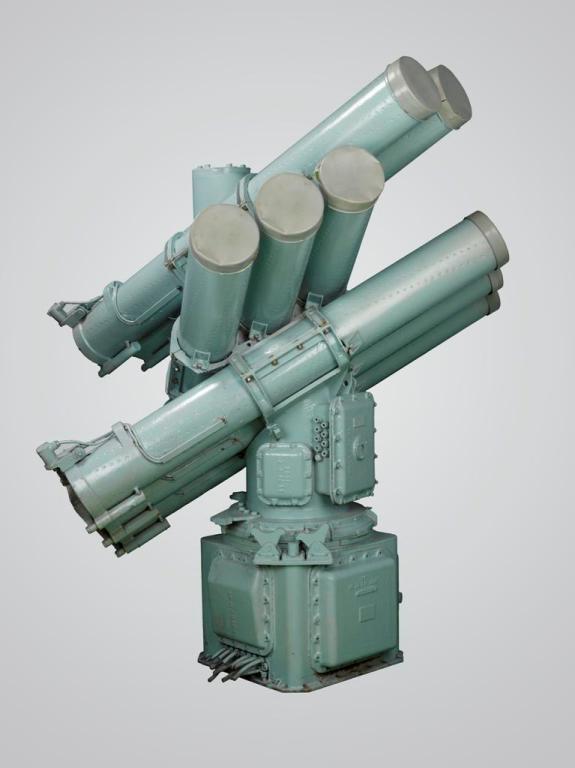

Hallo Han. De door jou genoemde ( boven de kombuis in de midscheeps) bordessen waren een optie. Deze waren op de Friesland niet geplaats. Wat betreft de konstruktie geplaats op de brugvleuges zijn inderdaad om wind ed aftebuigen. Groet Pedro.
Han . De ketelschacht werd gebruikt voor opslag div atributen . Op iedere jager was dit weer anders. Zo ook de trossen rol in de midscheeps,deze was op de Friesland, tussen de raketdieptebommen werpers geplaats en aan bak boord op het H dek achter de motorsloep. Zo ook de loop bordessen om de achter schoorsteen, de Friesland had er maar 1 aan bb zijde. Groet Pedro.

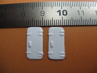

deuren vacuum trekken

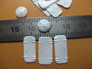

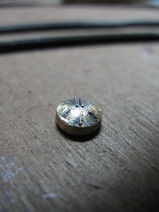

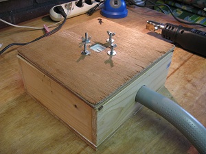

Ik ben eens aan het tellen gegaan. En er blijken zo'n 60 deuren op dat schip te zitten. Gelukkig zijn deze terug te brengen naar een viertal verschillende formaten. Nou zie ik 60 deuren uitsnijden, en dan ook nog netjes van dezelfde afmeting maken, niet echt zitten. Bovendien ben ik liever lui dan moe. Tijd voor een plan-B. (Zeker in de wetenschap dat er ook nog wat luiken her en der verspreid zitten )
In eerste instantie heb ik geprobeerd om met een hete mal in polystyreen te "stempelen" Dit werd dus een drama.

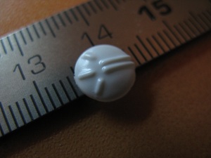

Hieronder wat eerste proeven met vacuum trekken.
full
full
full

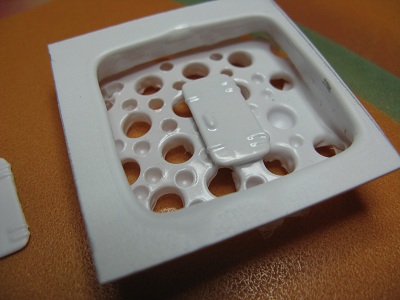

Deze eerste proeven geven al een beter resultaat.
Er zijn nog wel wat probleempes op te lossen.
Ik ga de mal opnieuw maken zodat hij wat makkelijker uit het polystyreen lost.
De scharnieren worden nu gevormd door 0.2 mm draad. Dit oogt nog wat grof. 's kijken of dat anders kan.
En de randen van de deur zijn nog wat te rond naar mijn zin.
Maar volgens mij gaat dit wel lukken.

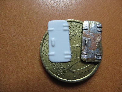

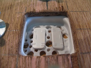

Ben overigens nog steeds deuren en luiken in diverse maten aan het vacuumtrekken. Wordt er ondertussen handig in. Dat wil dus zo veel zeggen als een uitvalpercentage onder de 40%
De loopbrug om de achterste ketelschacht lijkt ook te gaan passen. Nou nog zorgen dat dat ding blijft zitten.

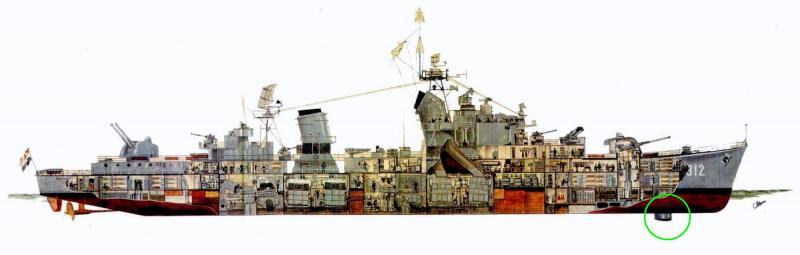

Ha die Han!
Even een plaatje voorzover je al niet wist waar de ASDIC-dome zat.
full

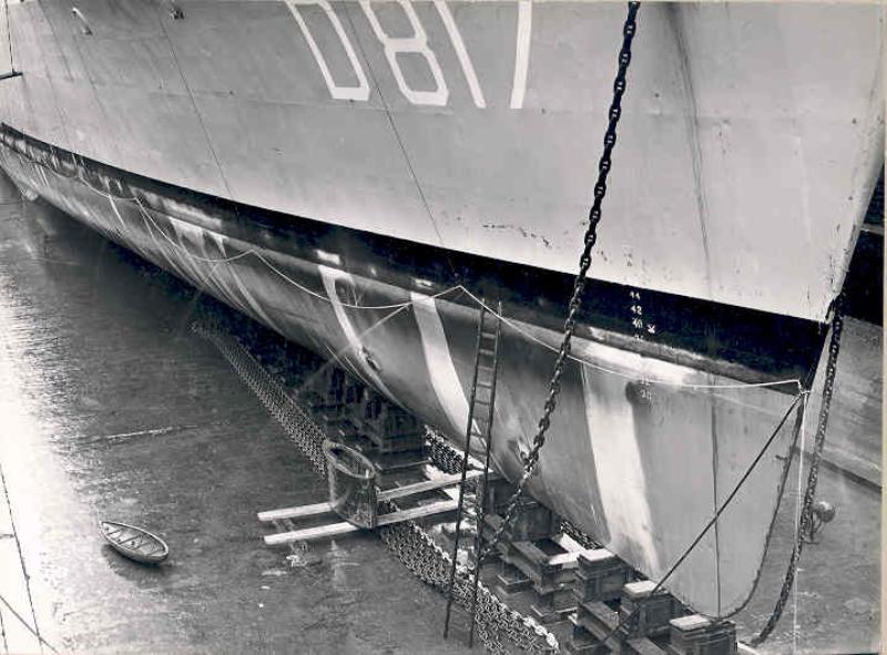

Toch voor een onderzeebootjager van eminent belang. En een foto? Ja, die heb ik ook nog!
full
Dus belofte maakt schuld:banana:
Groeten Sjaak

Ik had eerlijk gezegd niet verwacht dat je hier een foto van zou hebben.
Realiseer je je wel dat je hier defensiegeheimen exposeert. Om een of andere reden staat dit niet op de tekeningen.
Dit soort attributen valt bij mij in de categorie fragiel. Het wordt een varend model, dus je maakt tijdens de bouw continu een compromis tussen functionaliteit en natuurgetrouwheid. Uitsteeksels, zoals de dome en de afwateringsgoten aan SB/BB komen dan al snel te vervallen.
