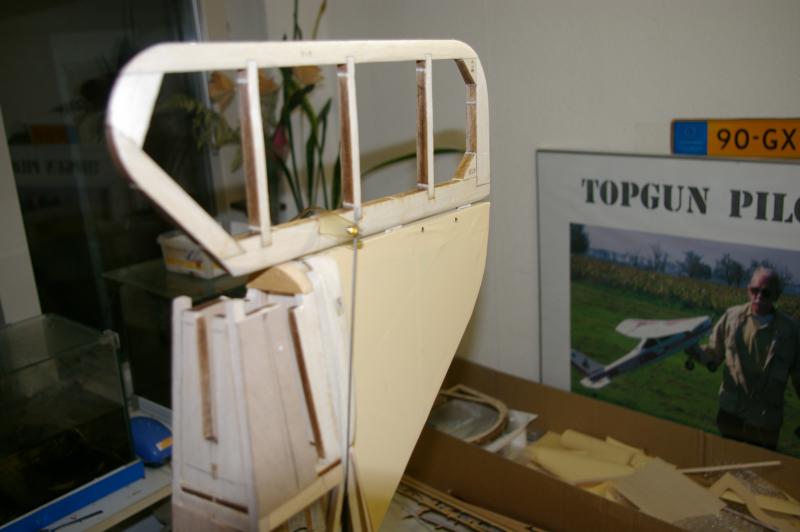

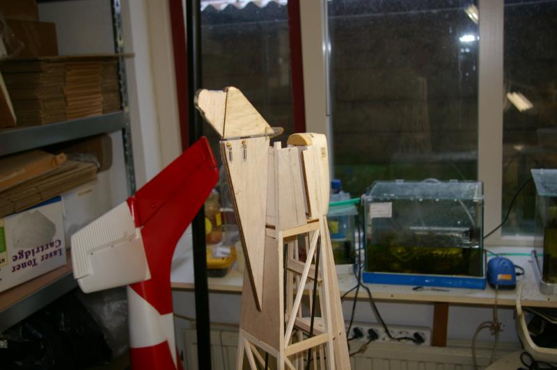

Eindelijk bijna klaar met het staartgedeelte ,verwijderen van hoogte en richtingroer met fin en stabilo.
Voor mij een must ,meeste schade treed op met vervoer .
Op de eerste foto het schuifsysteem voor richtingroer ,alles in staartgedeelte versterkt met 0, 4 m,m triplex waar nodig was.
foto waar het stuurhevel komt richtingroer.

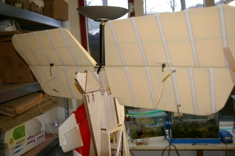

Dan een foto met compleet staartgedeelte ,enkele spandraden aangebracht als voorbeeld voor de rest .
Op stabilo turnbuckle met borgmoertje [m2] en borggekarteld ringetje om moertje te borgen ,spandraad omhoog naar een veertje waar spandraad ingehaakt word ,zodoende kan ik de 8 spandraden spannen met veertje en de turnbuckle ,wat een luxe ?
VOLGENDE FOTO DE ONDERKANT VAN STABILO MET HOOGTEROER.
dAN EEN FOTO MET HET VERWIJDEREN VAN DE BORGPEN RICHTINGROER EN EEN FOTO MET HET UITSCHUIVEN VAN RICHTINGROER MET FIN.
NA HET VERWIJDEREN VAN BORGPEN HOOGTEROER MET STABILO KAN DIT UITGESCHOVEN WORDEN.
LAATSTE FOTO KALE ACHTERKANT ROMP ,SKID BLIJFD VAST OP DE ROMP ZITTEN ,AANSTURING SKID WORD DUMMY .

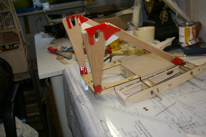

Op naar de volgende klus ,schaal landings gestel.

Als ik het goed begrijp schuif je het stabilo in zijn plek en 'lock' je deze met de staartfin + richtingsroer? Goed idee!
De kabels met veren houden de boel dan op zijn plek.
Als je veertjes gebruikt hoef je geen turnbuckles toe te passen lijkt me, tenzij het als schaal bedoeld is.
Groeten, Ralf

nee ralf ,zo zit het niet ,richtingroer met fin heb een borgpen ,zie foto .
Maar stabilo met hoogteroer heb ook een borgpen ,had dit op een foto moeten laten zien [plaats nog wel een foto].
Turnbuckles op het stabilo zijn natuurlijk schaal bedoeld ,de echte plane heb ook iets dergelijks.

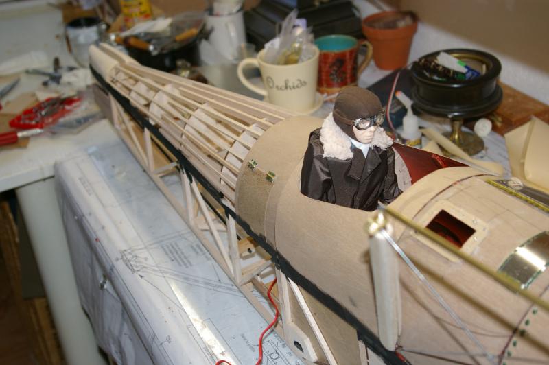

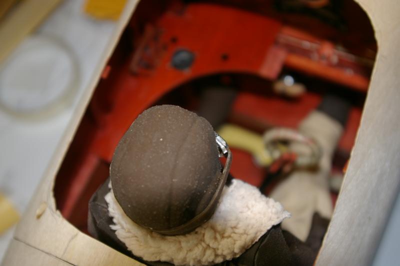

Ook de piloot is binnen ,kwam effe langs om te passen ,hij is tevreden.

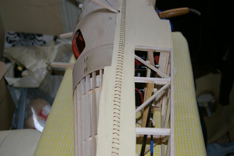

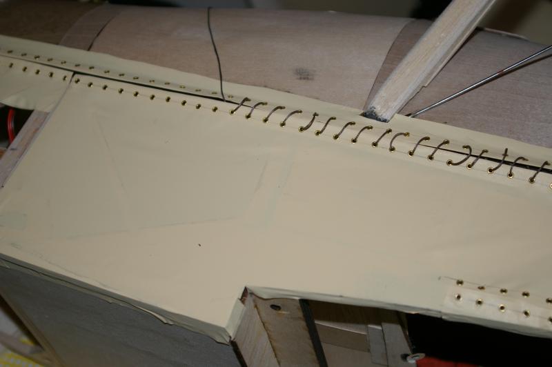

Rompgebeuren ,monnekewerk dat rijgen ,resultaat ben ik tevreden over.

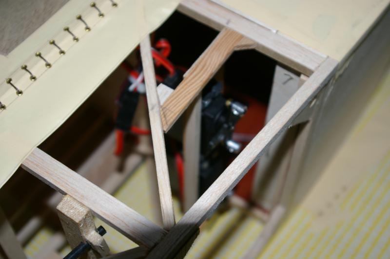

Servo,s voor hoogte en richting aangesloten en getest ,luikje eronder om bij de servo,s te komen.

Hoe heb jij de stitching aan de zijkant eigenlijk gemaakt?
Lappen aan elkaar geregen en dan op de romp strijken?
