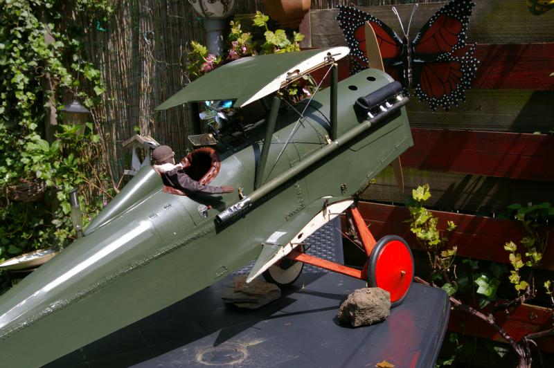

Helaas nieuwe vliegveld van ons [midden nederland] nog niet klaar ,dus bouwen .
de se5 is bijna klaar ,toch weer aanpassingen gemaakt in de staart de spandraden niet vastgezet met veertjes ,maar met de kleinste connectors te koop in de hengelsport
Moet nog maken de wheel fairing , de veiligheids riemen van de piloot ,de kabels naar de bollen onder middenstuk is aansturing van de rolroeren vanuit de cockpit ,zal nog wel wat vergeten zijn .
de eerste kabels van de vleugel [landing] gespannen van de week de 16 flying kabels gaan spannen.
boven kant romp bijna klaar met viezier en cockpit scherm.

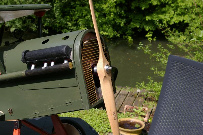

radiator klaar word aan de onderkant vastgezet met 2 m2 bouten zodat de motorcap er uitgehaald kan worden en vanaf de bovenkant de lipo accuus verwisseld kunnen worder .
Als de electra voorziening klaar is laat ik de kit controleren ,invliegen en trimmen door een van onze ervaren instructeurs op mijn vliegclub.
tot volgende keer vogelman
