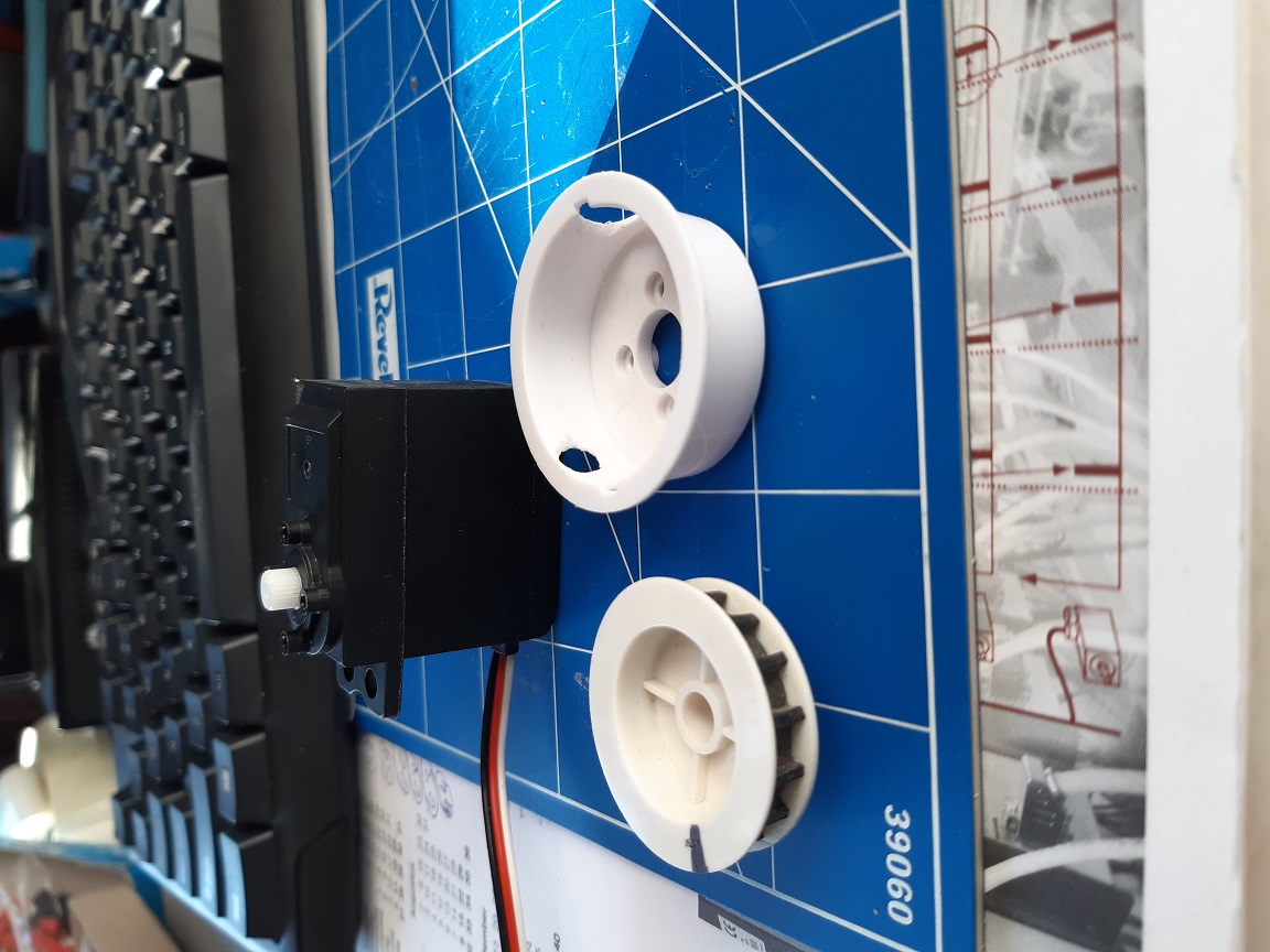

Ik ben echt aan het stoeien om goed passende en werkende ankerlieren te fabriceren maar op de een of andere manier krijg ik al mijn varianten te groot om te plaatsen.
Nu had ik nog een zeilservo liggen die oorspronkelijk bestemd was voor de Zwarte Zee maar die daar toch niet in paste dus daar maar eens mee gaan experimenteren.
Ik denk nu dat ik iets werkbaars gevonden heb daarmee.

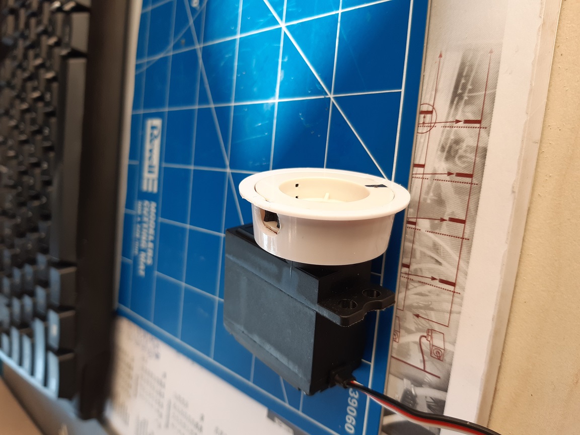

In basis is het grootste probleem waar ik tegenaan liep dat er redelijk veel zelfbouw lieren te vinden zijn op voornamelijk Duitse sites maar daar laten ze trots hun resultaat zien maar niet hoe ze daar gekomen zijn, iets wat ik op andere vlakken ook al begrepen had over onze Oosterburen. Ze delen niet zo makkelijk en zelf weer het wiel uitvinden is niet iets wat ik graag doe.
Nu heb ik dat met mijn oplossing wel een beetje gedaan maar eigenlijk 2 verschillende opties gecombineerd.
De zeilservo gebruik ik niet om de ketting op te spoelen maar om de ketting binnen te halen en uit te geven.
Hiervoor heb ik de middelste baan die op de spoel van de servo zit verwijdert en vervangen door een stuk geribbeld rubber. Dat was eigenlijk een stuk band van een speelgoed auto die ik ooit gehad heb en voor onderdelen uit elkaar gehaald.
De ketting zit nagenoeg klem tussen de rand en het rubber profiel en wordt zo meegenomen. Ik heb nog niet echt een test opstelling maar het lijkt te werken, het enige nadeel is dat er geen eindbeveiligingen op zitten dus ik zal altijd goed moeten opletten met de ankers.
Ik kan nu nagenoeg oneindig lange ketting gebruiken, in theorie dan.
De potmeter in de servo is overigens buitenspel gezet, de wordt in de middel positie gefixeerd. Het tandwiel wat de potmeter verdraaid is aan de onderzijde uitgeboord zodat hij de potmeter niet meer meeneemt tijdens het draaien.
Wat plaatjes:
De componenten, het rubberprofiel is goed te zien. In het omliggende huis zijn de gaten voor de doorvoer vergroot en de randen afgeschuind in de werkrichtingen.
De delen samengesteld.
Kleine testopstelling.
En het test filmpje:
De gebruikte servo is al aan alle kanten omgebouwd en misbruikt, het moeten dus nog 2 nieuwe worden en nog een constructie om de servo onder het dek te plaatsen.
Het is de bedoeling dat de ketting zo recht mogelijk van boven ingevoerd gaat worden en iets onder een hoek weer er uit. Dan goed kijken dat ik de ketting niet tussen de RPA's stort maar er naast in de romp laat glijden en op de een of andere manier het eind vastzet zodat niet de hele ketting kan uitlopen.
En dan nog voldoende lengte ketting, 2x.
Met deze oplossing ben ik wel tevreden maar ik hou in mijn achterhoofd dat ik er toch wel iets van een beveiliging in wil hebben maar misschien trekt dfe servo wel wat zwaarder door en slipt de ketting over het rubberprofiel. Ik heb in ieder geval het gevoel weer verder te kunnen.

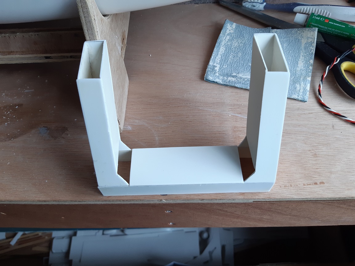

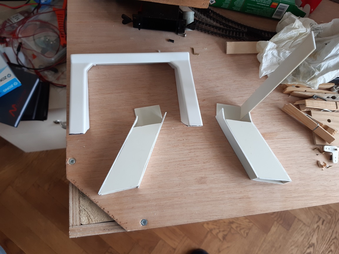

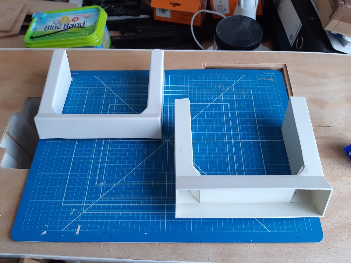

Het achterportaal heb ik ook nieuw gemaakt zodat de servo voor het zwenken van de blusmonitoren er in past.
Het uitgangspunt was de bovenbalk die hoger en dieper dan de oorspronkelijk balk moesten worden en daar vandaan alles opnieuw gemaakt.
Als de boel afgewerkt is en aan boord is geplaatst zal je het verschil nauwelijks opmerken.
De ruwbouw is dit geworden:
De casings in wording met het oorspronkelijke portaal.
Zoals gezegd is dit nog de ruwe versie. Er moet nog heel wat geschuurd en geplamuurd worden voor een nette afwerking maar het valt me niet tegen.

Overigens is het gehele portaal van 1mm kunststof plaat gemaakt, deze is merkbaar zwaarder dan het origineel maar dat is dan ook een gietdeel en zeker niet overal even dik.
Op sommige plaatsen is het origineel zelfs flinterdun.
Daarnaast hoef ik er nu geen extra houten verstevigingen in aan te brengen en heb ik dus net even meer ruimte binnenin.

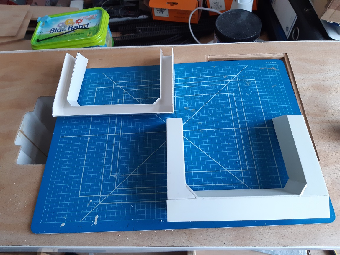

Het achter portaal is ook een eind op weg.
Het grote geheel zit in elkaar en is afgewerkt (geplamuurd en afgerond), de jibrest zit er ook aan en de kabelschijfhouder in het midden zit op zijn plaats.
Volgende stap is het bovendeksel met de functioneren blusmonitoren, dat wordt nog een hele puzzel maar gaan we ook wel weer uit komen.
