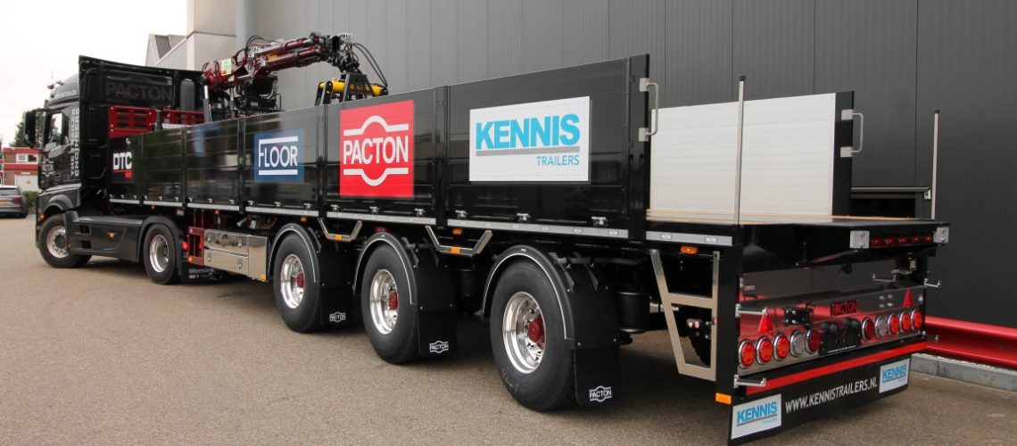

Ze gaan met nog meer trailers uitkomen las ik op hun website, website maar even opgeslagen.

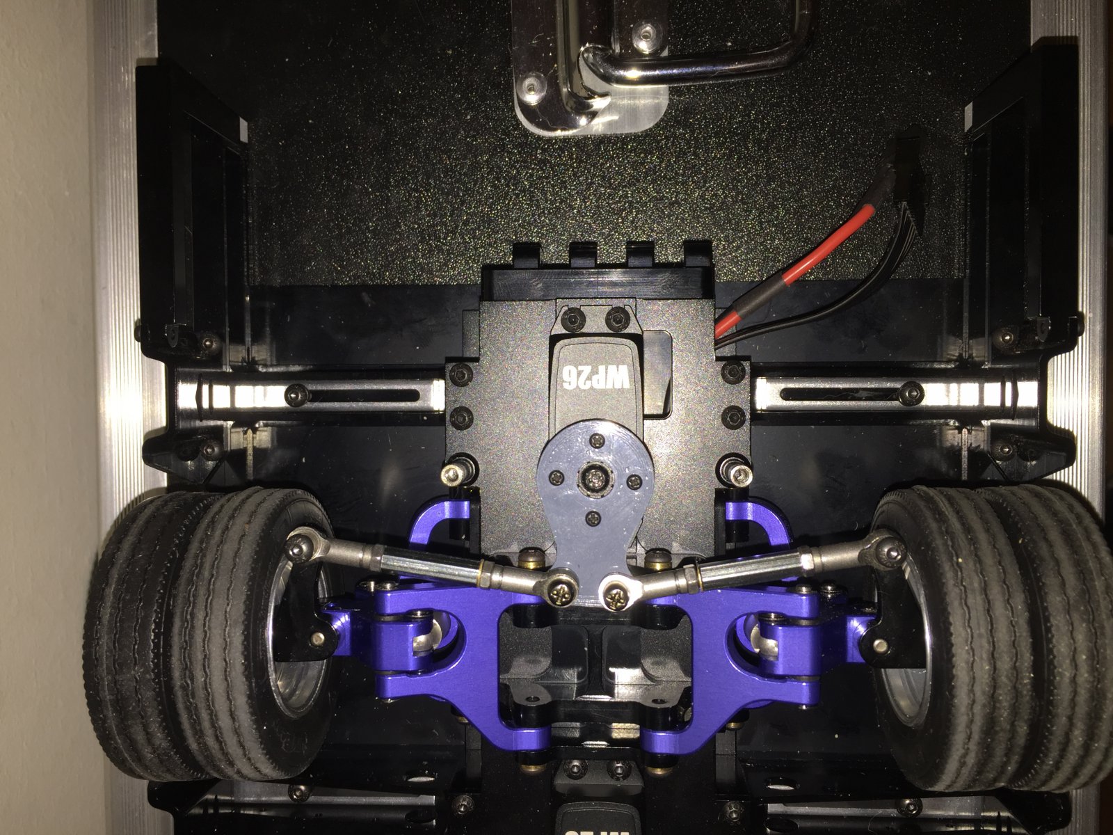

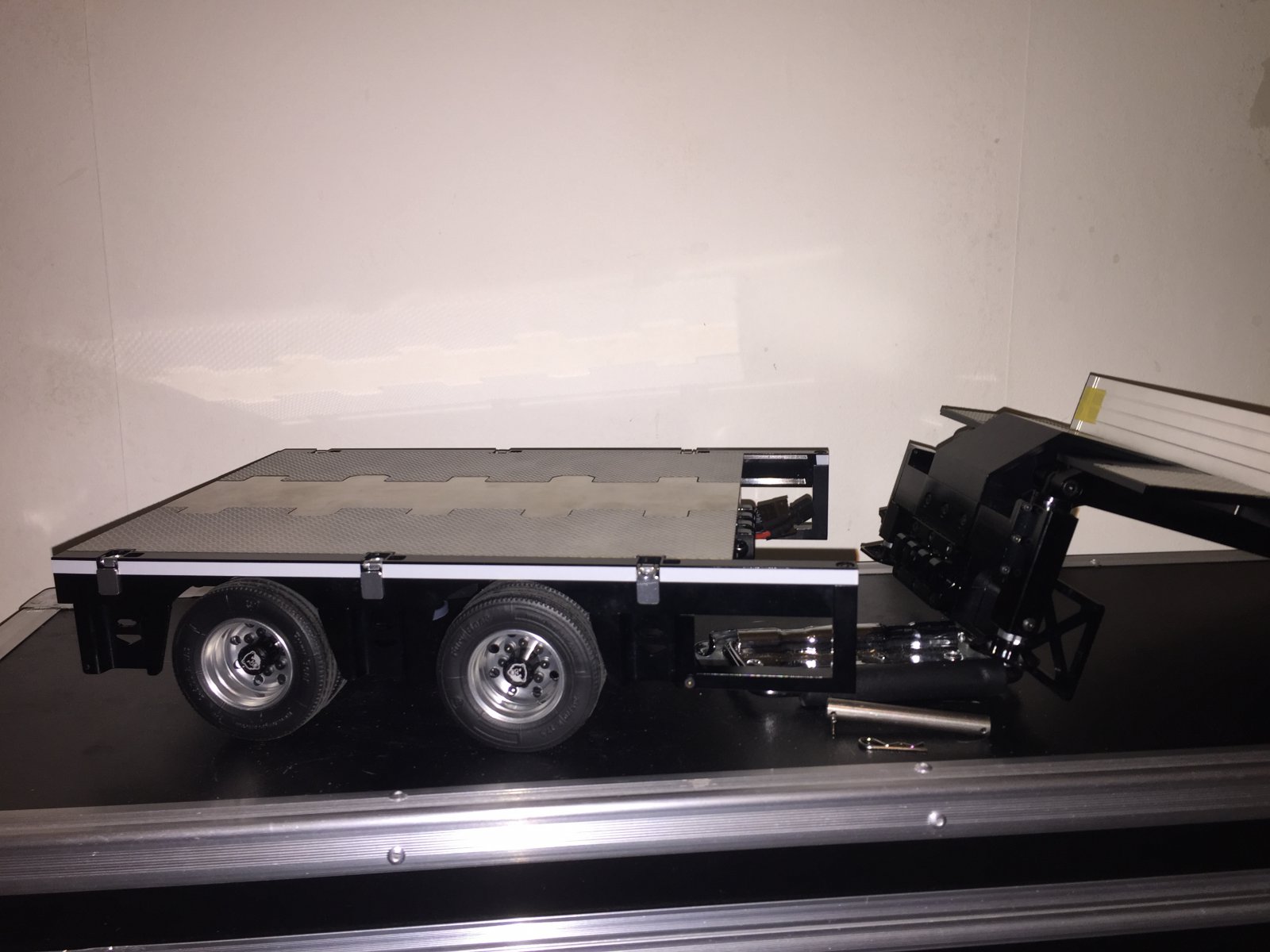

Hier wat foto’s van de zwanenhals en voorste dolly:
Het is helaas niet direct mogelijk, om meerdere doll’s te koppelen!
Dit komt doordat het aan de voorzijde nog een stukje doorloopt.
(Zie eerste foto)
Dit zit dan in de weg en is er ook niet 1,2,3 af te halen.
Tenzij men dit zelf verwijdert, dan zou het wel een optie kunnen zijn.

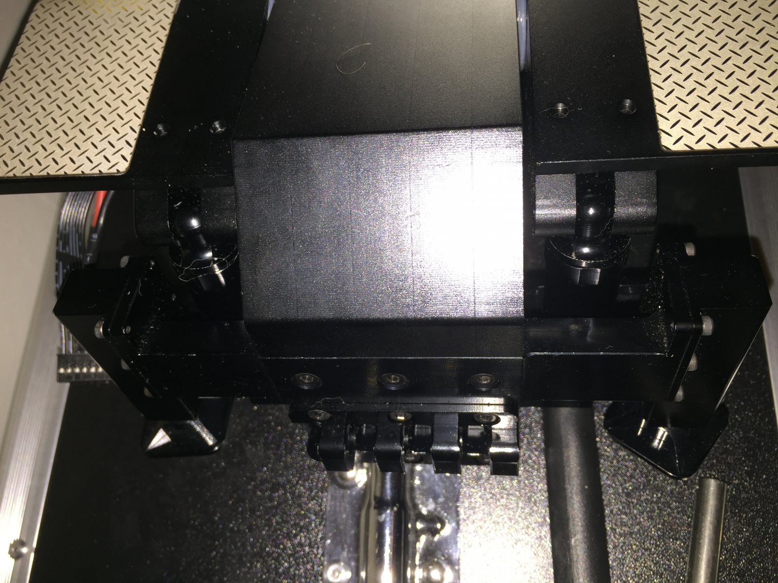

Bekijk bijlage 343927
Bekijk bijlage 343929
Bekijk bijlage 343930
(Zie eerste foto)
Hallo Marten,
Inderdaad moet je wel de dolly aanpassen/inkorten, maar dit zou voor mij geen enkel probleem zijn, dit is voor mij makkelijk aan te passen.
Maar het mooiste van alles is dat je de Semi dieplader oneindig verder kan uitbreiden met iedere keer 2 assen.
Ik ben bang dat dit software matig niet zo makkelijk is.
Ik heb er nog geen 1 in mijn handen gehad, maar als ik het zo een beetje volg zit er geloof ik een centrale print in die alle stuuruitslagen aanpast naar gelang welke configuratie je hebt.

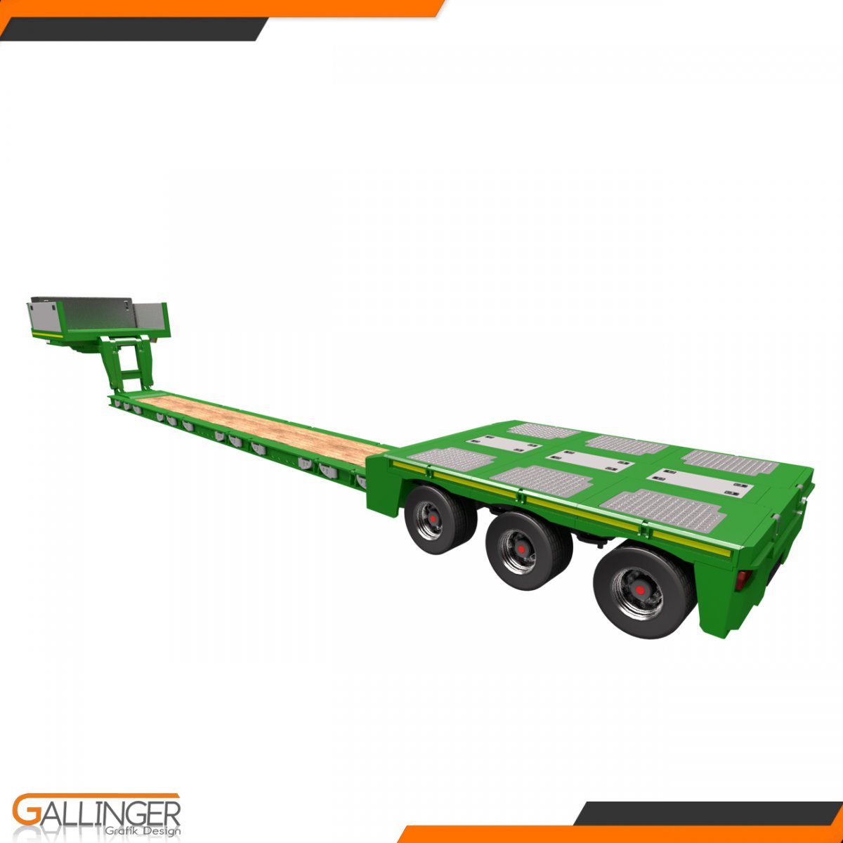

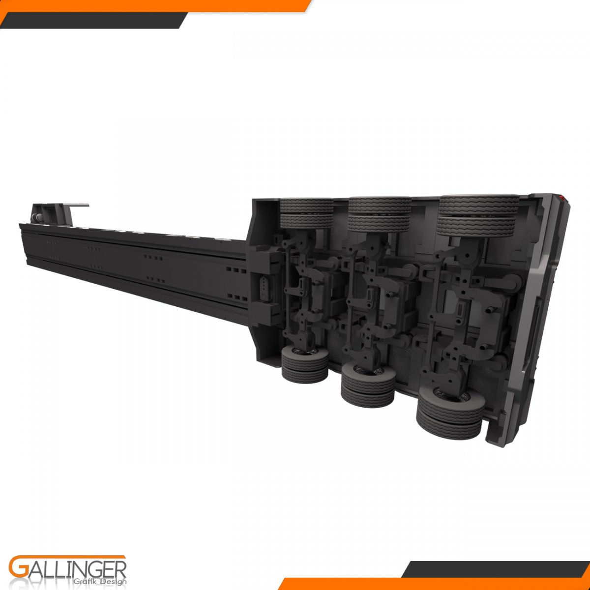

De prijs is rond de E.389,00 maar je moet alles wel met een 3 D printer gaan printen en uitwerken ook incl bouw beschrijving.
Je kan hem ook door hun laten printen zag ik op hun website, dan zit je op E.389,90 euro en je moet hem afwerken en in kleur spuiten.
Hallo Marceline,
Dit lijkt goedkoop, maar....................
Hier komt alles nog bij, assen besturing, enzovoort.
Bovendien kan je hier geen zware lading opzetten.
Op de Fury Bear Semi Dieplader kan je probleemloos 80 tot 100 kg opzetten.
Als show model is het wel een leuke trailer.
