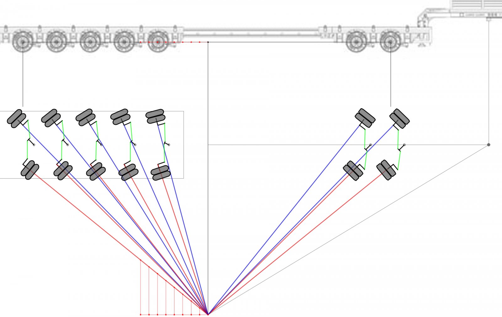

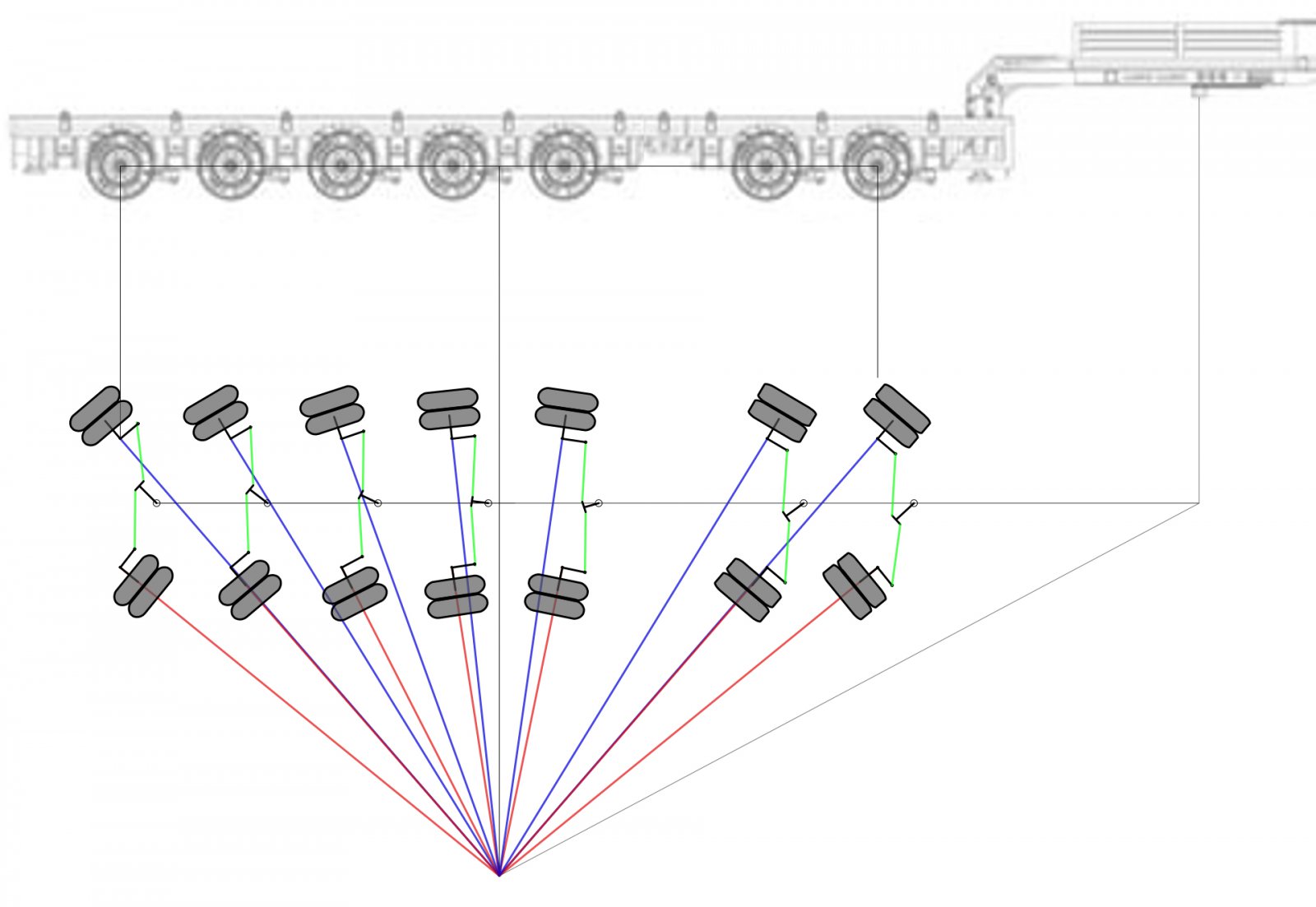

    Daar ik eerdaags de kingpin sturing ga uitbreiden met meer opties, ben ik alvast begonnen om wat stuur uitslagen op te zetten.
    Hier de meest korte variant van de Fury Bear Semi dieplader:
    Zoals ik eerder al aangaf, ik zou persoonlijk het draaipunt iets naar achteren leggen, zoals in de afbeelding te zien is.
    Dit mede, daar de achterste as niet verder kan dan deze uitslag en dit dan de meest korte draaicirkel is.
    Er zijn in totaal 8 verschillende lengtes (officieel 9, maar ik gebruik er maar 8), voor elke lengte zal er een klein verschil zijn qua Max servo uitslagen van alle servo's.
    Het zal een aardige klus worden, om alle servo uitslagen te verkrijgen.
    Hiervoor ga ik een hulpstuk opzetten en doormiddel van een stuk touw kan ik dan per as de juiste waarde opzoeken.
    Via onderstaande tekening zie je nu ook wat extra rode lijnen en stippen, dit zijn de 8 snijpunten van de buitenste twee assen.
    (deze blijven beide hun maximale uitslag geven in elke lengte, de rest ga ik aanpassen)
    Bij een uitgeschoven en ingeschoven lengte, is het actieve deel (werkgebied) per richting ongeveer 60 graden. (het verscheel is maar 3,5 graden en is te verwaarlozen)
    Al met al genoeg voor te bereiden en dan moet dit nog "even" via wat software vertaald gaan worden :hammer:

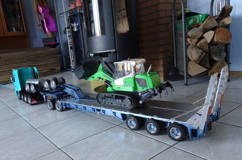

    Ja, Bruder modellen zijn echt hufterproef, best sterk voor zo'n "goedkope" Semi dieplader.
    Op mijn verbouwde Bruder Semi dieplader naar een 6 assige Broshuis Semi Dieplader kan ik mijn Bulldozer makkelijk vervoeren.
    Alleen staat het een beetje vreemd, zo'n grote CAT D 10 T Bulldozer op de Semi dieplader.
    Hier zit een zelf gebouwd zwaar messing chassis onder en is de laadbak me een messing frame verzwaard.
    Uitgetest met 50 kg straatstenen, geen enkel probleem.
