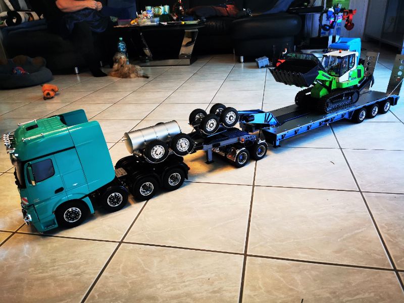

Inmiddels de aangepaste kingpin controller naar wens kunnen opstellen.
Ik heb er nu twee verschillende lengtes instaan, namelijk de kortste lengte en jawel, de langste.
In de korte lengte stuurt de derde as mee met de interdolly en in de langste lengte gaat die mee met de rest van de achterassen.
Met de zender kan ik nu de kingpin sturing voor de achterassen uitzetten en overnemen/blokkeren.
Eerdaags nog eens rijdend testen, wellicht volgen er dan meer video's...
