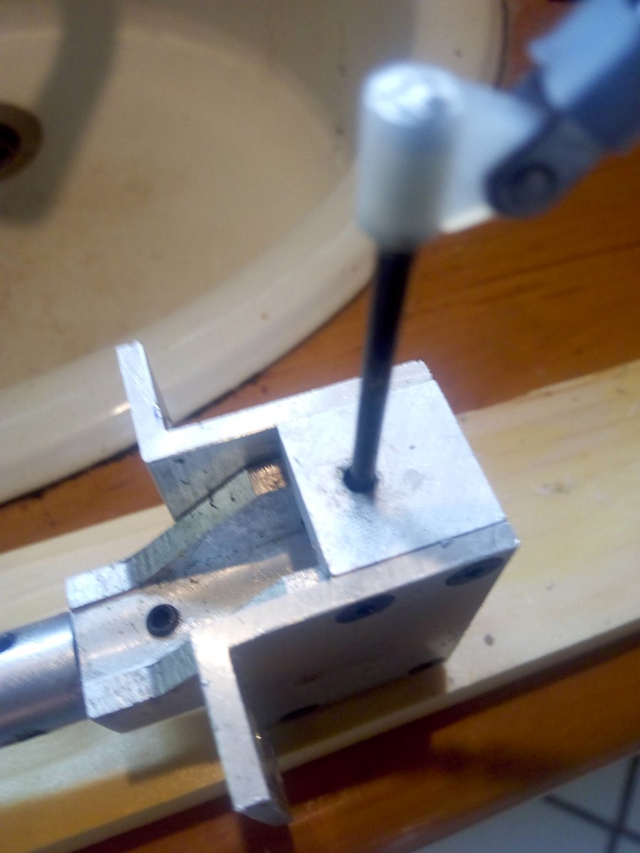

    Joepiedepoepie! Ik heb weer wat te doen, want het is stinkweer, en nog eens een maandagochtend ook....
    Zoals gisteren al gemeld, beviel me de nogal "losse" constructie van de retracts niet zo heel erg.
    Meer specifiek dit:

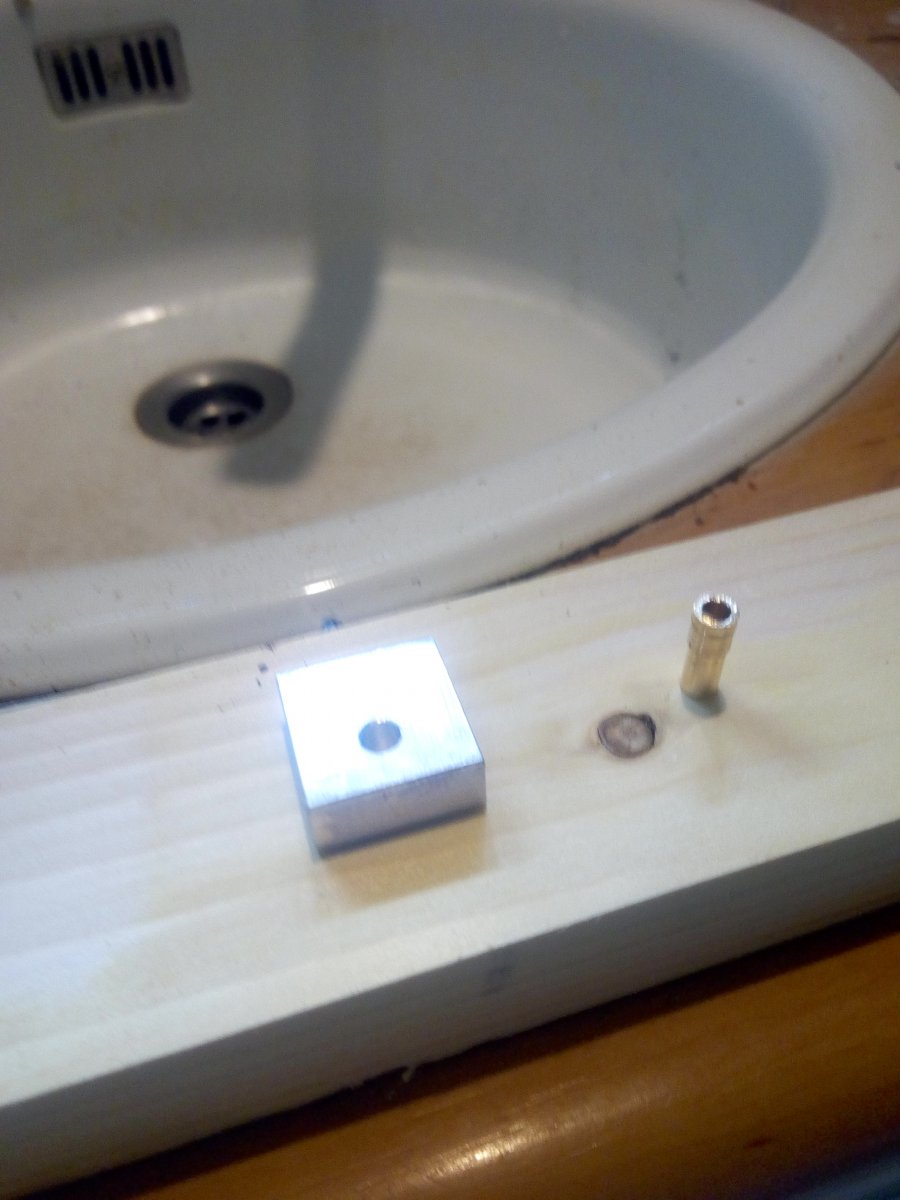

    Het duw/trekstangetje is 2,6 mm diameter, en het geboorde gat is 3,2 mm, en dat is op zijn zachtst gezegd, nogal ruim.
    In de uitgeklapte positie, ligt de schuifpen erg dicht bij het geleide gat, waardoor de duw/trekstang aan het uiteinde zomaar een halve cm zijdelings kan verplaatsten, wat uiteraard niet erg wenselijk is als je daar een duwende kracht op wilt zetten. Onnodige slijtage en onnodig stug lopen is het gevolg.
    Helaas is de schroefdraad gerolde draad, dus de buitendiameter van de schroefdraad is iets groter dan de diameter van het gladde deel, ongeveer 2,8 mm.
    Dus heb ik het volgende gedaan: ik heb de gaten opgeboord tot 4 mm, en passende bronzen busjes gemaakt met een binnendiameter van 2,8 mm, en iets meer lengte dan de dikte van de doorvoer. De busjes zijn 12,5 mm lang, en steken daarmee 5 mm verder uit, wat een beetje zou moeten compenseren voor dat het gat noodgedwongen toch iets te ruim moet zijn.
    In elkaar gelijmd met UHU Plus, en uitgehard in de oven op 100 graden voor de sterkte, levert dit op:

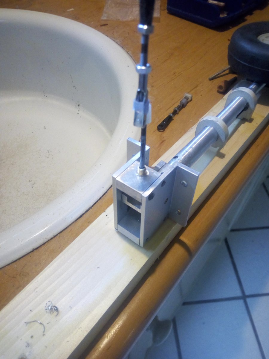

    En samengebouwd geeft het dan dit:
    En dat loopt een veelvoud strakker, spelingvrijer en vooral, LICHTER.... Met name bij de intrekbeweging. Voorheen hoorde je de servo's een halve seconde lopen en wat beginnen te zwoegen, en kwamen de poten dan pas met een ruk in beweging, nu bewegen de poten eigenlijk direct, bewegen rustiger en langzamer en de servo's zwoegen minder.
