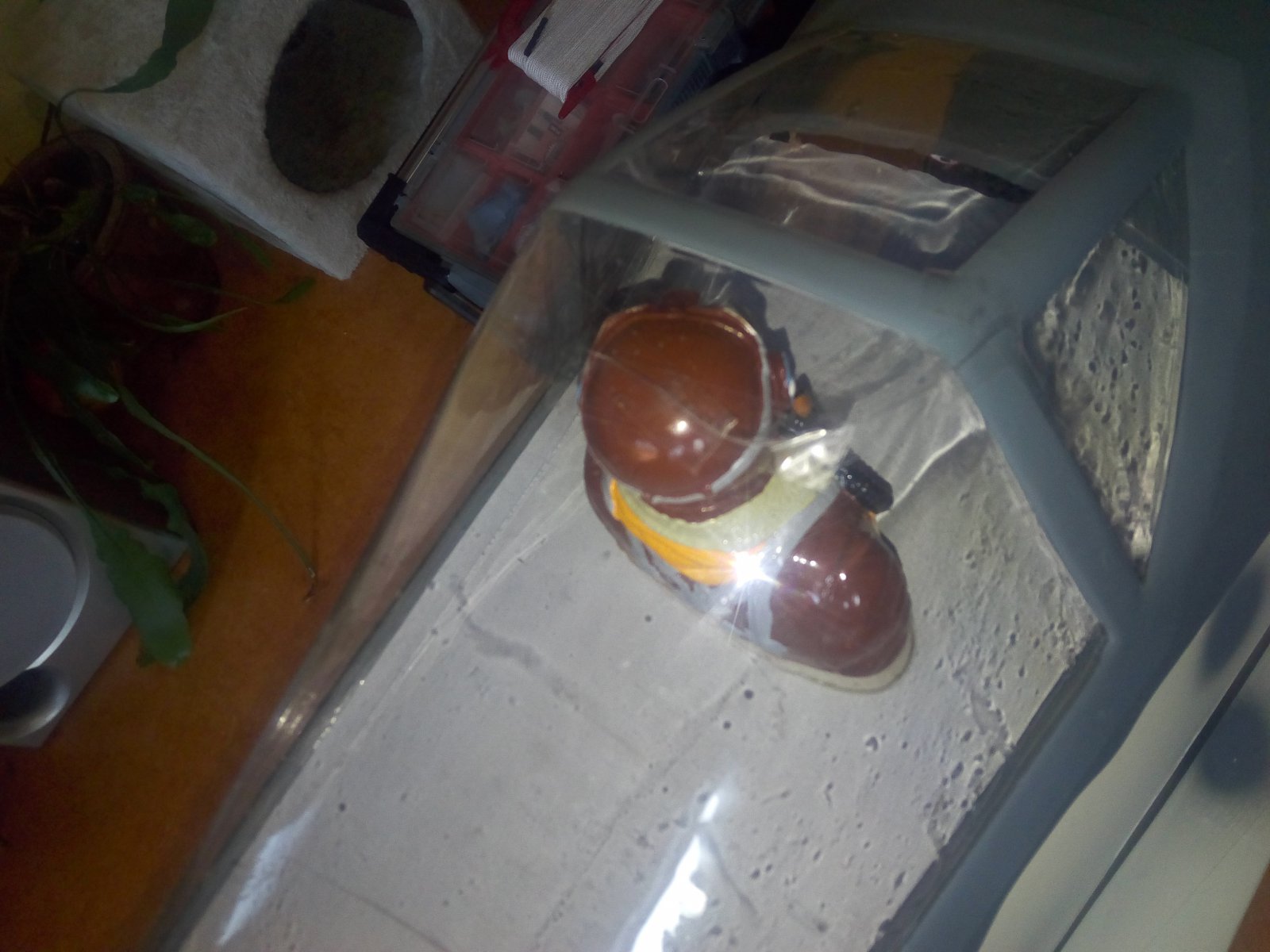

    Vanuit het niets een scheur van 10 cm in de canopy… Kist staat hier nu vanwege weers en andere omstandigheden al een week ongebruikt, er is in die week niets mee gebeurd, en toch zomaar een scheur in die cockpit. Blijkbaar materiaalspanning?
    Nu kost zo'n canopy maar 18 euro, dus het is niet het einde van de wereld, maar dit heb ik nog niet eerder meegemaakt....

    Dat zijn jou woorden dat er niets gebeurd is, maar dat pilootje zwijgt in alle talen.
    Ik weet genoeg!

    Wie weet heeft ie geprobeerd te ontsnappen...

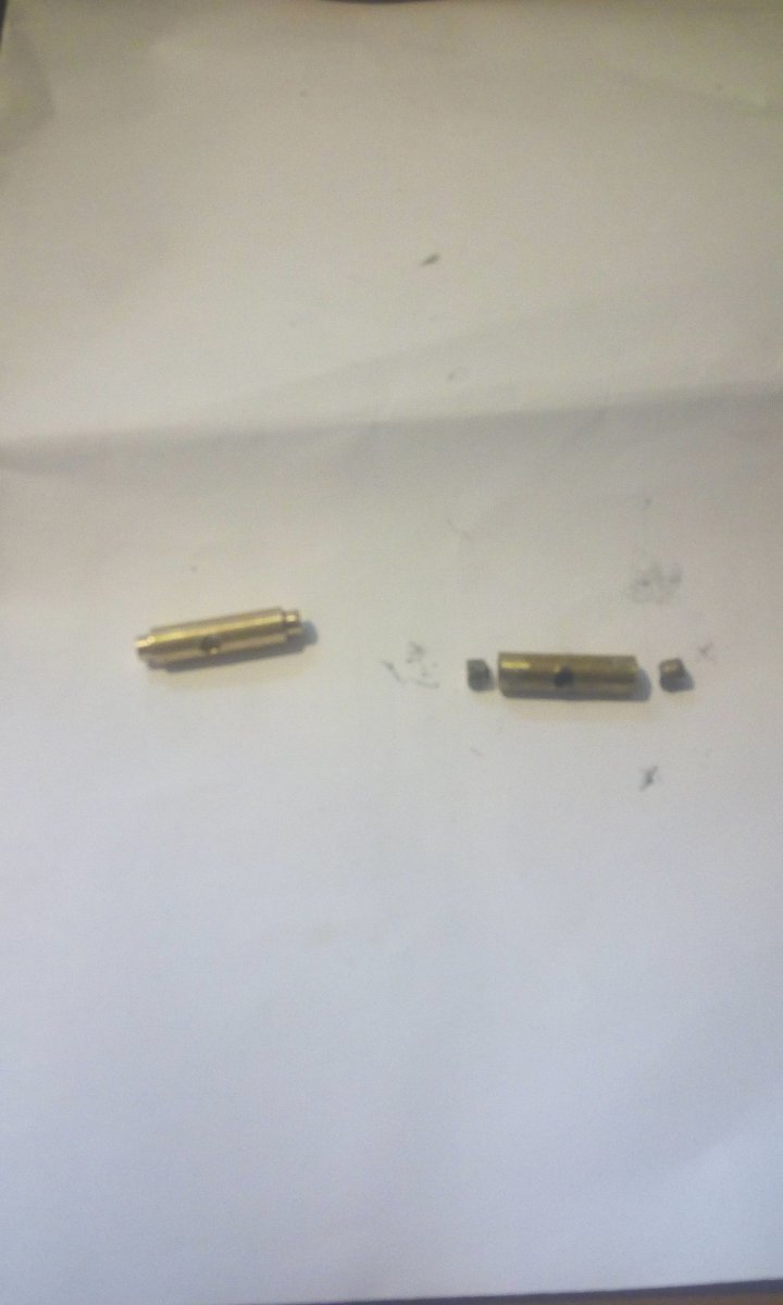

    Ondertussen de halve ochtend achter de draaibank gestaan om het retractmechaniekje te repareren.
    Het feitelijke defect, afgezien van de kromme poot, was dat de oortjes van de grendelpen afgebroken waren door de harde klap:
    De kapotte pen, en daarnaast de eerste poging er eentje na te maken.
    Hoe het gebeurde weet ik niet, maar het gat in het "midden", kwam dus niet in het midden uit... :( dus op naar poging twee...

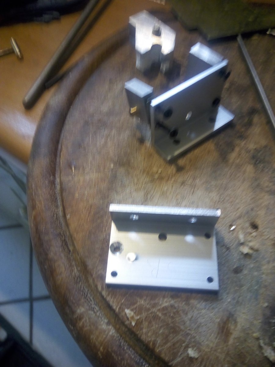

    Poging twee lukte beter. Weliswaar ging dat gat een beetje scheef, maar dat kwam mooi uit want het duw/trekstangetje was ook niet meer 100% recht.
    Tijdens al dat gesleutel kwam ik er achter dat de afstandsblokjes van het retractmechaniekje niet helemaal zuiver de zelfde breedte hadden, waardoor de grendelpen enigszins klem liep in de uitgeklapte toestand. Dit probleem was, achteraf gezien, al vanaf nieuw aanwezig, en het kn goed zijn dat het meegespeeld heeft in het falen, want de grendel kwam eigenlijk nooit goed in de uiterste vergrendelde standen. Dat heb ik opgelost met een latoenkopertje (op de foto hierboven te zien), de grendelbeweging loopt nu soepel, en helemaal tot aan de mechanische aanslagen.:
    Maar door dat gepruts met dat latoenkopertje, kwam er een schilfer metaal in de schroefdraad van een van de boutjes, dus stripte ik de draad uit het bijbehorende draadgat (staal is harder dan aluminium, blijkbaar??? :hammer:)... Hoe dat nu weer op te lossen?
