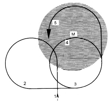

1) De 270 graden methode.
Bron: KNVvL voortgezette vliegopleiding zweefvliegen
Je komt aanvliegen, voelt/hoort/ziet stijgen enje gaat draaien. Uiteraard niet midden in de bel ;). Als je nu zo'n 270 graden voorbij het beste stijgen je vliegtuig even recht legt (seconde of 2) en vervolgens weer door gaat draaien moet je dichter bij het centrum van de bel komen. Als je dit 2 of 3 keer doet zou je aardig bij het centrum van de bel moeten zitten.

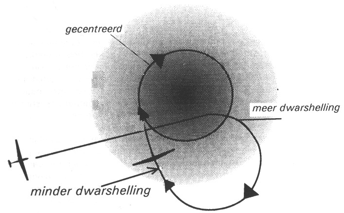

2) De meer/minder helling methode.
Als je niet in het centrum van de bel zit heb je aan de ene kant meer stijgen dan aan de andere kant. Eigenlijk zou je halverwege het slechtste en beste stijgen (even ervan uitgaande dat die 2 180 graden bij elkaar vandaan liggen) je vliegtuig even recht moeten leggen en daarna weer doordraaien. Zo verleg je de cirkel naar de best stijgende kant. Omgekeerd kan je als je van goed naar minder goed stijgen gaat je vliegtuig wat steiler laten draaien om bij het slechtste stuk van de cirkel weg te blijven. Een handige vuistregel: als de toon van de vario oploopt (stijgen loopt op) verminder je de dwarshelling, als de toon afloopt (stijgen wordt minder) maak je de bocht wat steiler.
Uiteraard is de weergave van de thermiekbel hier heerlijk versimpeld, een echte bel is nooit mooi rond. De ervaring leert dat dicht bij de grond de bellen vaak klein en onregelmatig zijn, als een bel stijgt wordt hij vaak groter, sterker en regelmatiger. Boven de 200 meter lijken de bellen voor onze modellen waanzinnig groot (het stijgt overal!), op die hoogte zijn ze voor de 1:1 zwevers net groot genoeg om iets mee te kunnen. Met DLG's kan je dit heel mooi zien: soms pik je op 5 meter hoogte een bel op en met veel gepruts kom je moeizaam omhoog. Met het winnen van de hoogte lijkt het steeds makkelijker te gaan en gaat je kist steeds sneller en regelmatiger stijgen.

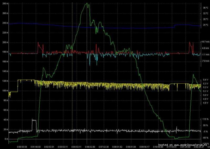

Ik heb vanmorgen gevlogen met de sky assistant. De eerste indruk is bijzonder positief. Ik heb met een easyglider (SA onder het kapje geplakt met tape) en een sagitta 900 (aan het elastiek) gevlogen.
Beste vlucht van de Sagitta (zo'n 10 minuten en max 280 meter, hoger hoefde even niet):
De afbeelding hier is helaas wat wazig door het verkleinen, origineel is heel goed leesbaar.
De ontvangst is prima. Alleen tijdens de stijgvlucht met de EG verloor ik soms ontvangst als de staart naar me toe wees, met de sagitta was de ontvangst continu goed. Het geluid is door de headset van mijn telefoon prima. Goed te verstaan in windkracht 4, gesproken instructies zijn duidelijk.
De indicatie van het stijgen is lekker direct. Als je je vliegtuig omhoog ziet stuiteren volgt de toon vrijwel onmiddelijk. Je kan de indicatie rustiger maken door het stijgen wat te laten middelen, zelf hou ik wel van dit directe. Verschil in toon tussen stijgen en dalen kun je instellen, ik lijk voor mij een goede waarde te hebben gekozen. Je moet wel even wennen aan het stijgen/dalen door snelheidsveranderingen en de variatie in stijgen tijdens bochten door de forse wind.
De logfunctie is erg leuk. Je kunt alle gelogde waarden aan of uit zetten in de grafiek. Wat de afbeelding niet toont is de gemiddelde waarden tussen de vertikale stippellijnen, die toont het programma wel. Zo weet ik dat ik in de geselecteerde periode 93 meter geklommen ben met gemiddeld 1,33 m/s (totaal duurde 1:10). Standaard toont het programma de hele log, uiteraard kun je inzoomen. Het zoomen gaat in erg grove stappen, ik had liever een meer naadloze zoom gezien. Zo heb ik gezien dat ik met de afsprong van het elastiek steeds zo'n 15 meter pak, dat blijkt dus een nuttige techniek!
Conclusie: ik ben heel blij met dit apparaatje :D.
t'valt mij op dat je geen verandering in de temperatuur lijkt te zien als je in de thermiek vliegt. Ik had toch wel wat verschil verwacht!
