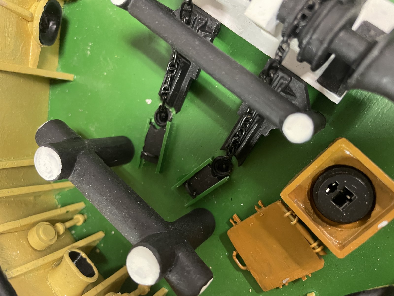

bij de anker kluizen aan dek zaten afdichtingen dat was een ronde plaat met een gleuf er voor de ankerketting en twee gaten dat je ze aan dek kon vast zetten wat wij ook deden lappen in de kluisgaten doen en dan de deksel er op dat er geen water door de kluizen aan dek komt vooral in de winter maanden handig als het vriest
Dat zag er toch zo uit?

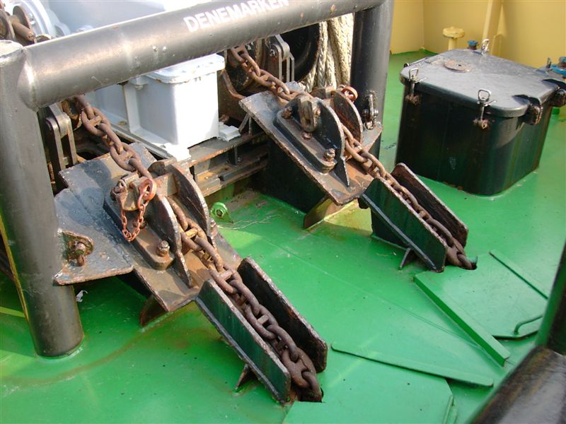

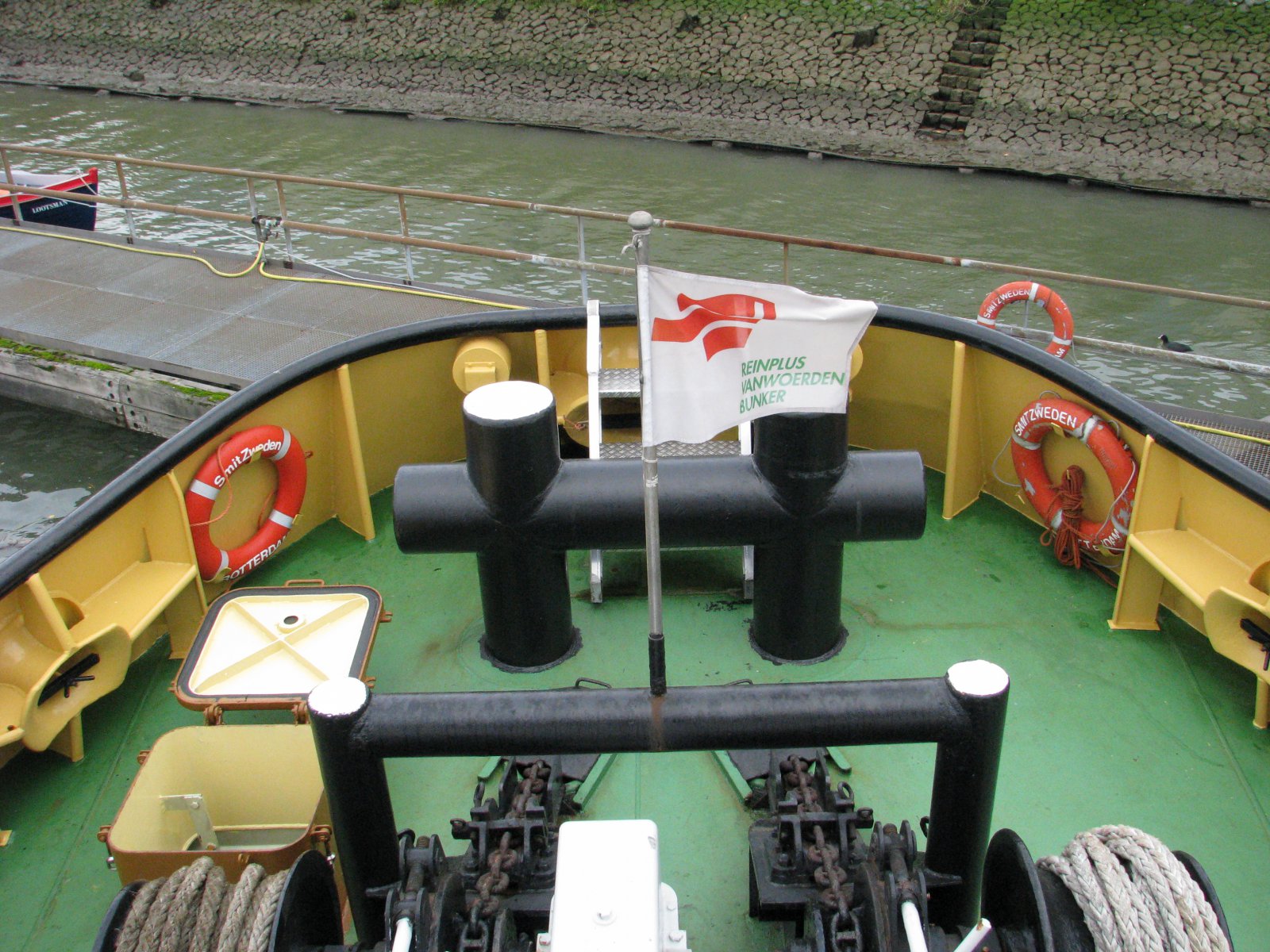

Met die afdekplaten zit je aardig goed Albert. Hier een plaatje van de Smit Denemarken. Zelf heb ik ze, inclusief de geleiders van dunnr RVS vulplaat gemaakt. Gr. Klaas,

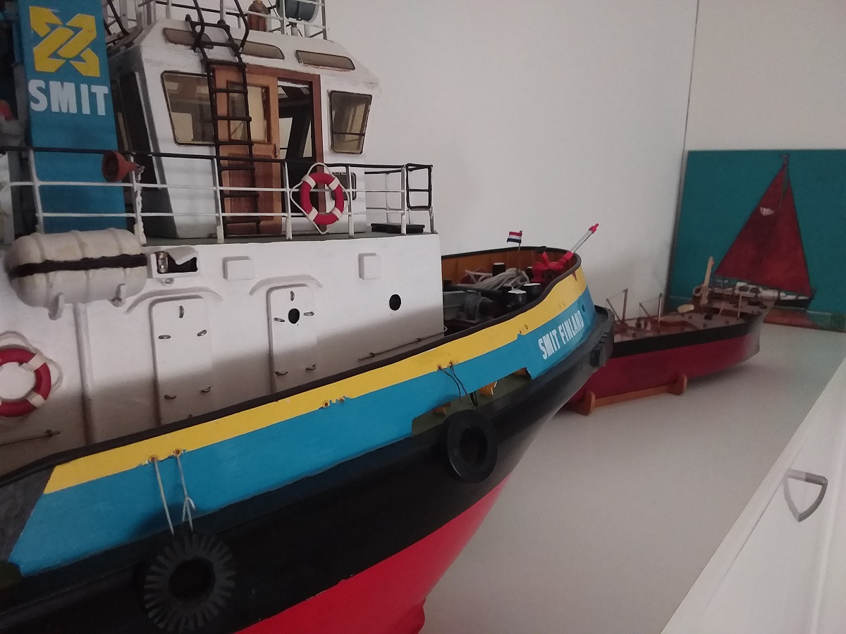

Ik heb het geusje op internet gezocht, een foto opgezocht, in de collectie, en geprint en in folie gesealt. Op een lasdraad van 1 mm gelijmd die weer draait (met de wind mee) in een messing busje. En dankjewel Tom voor de uitleg en support.

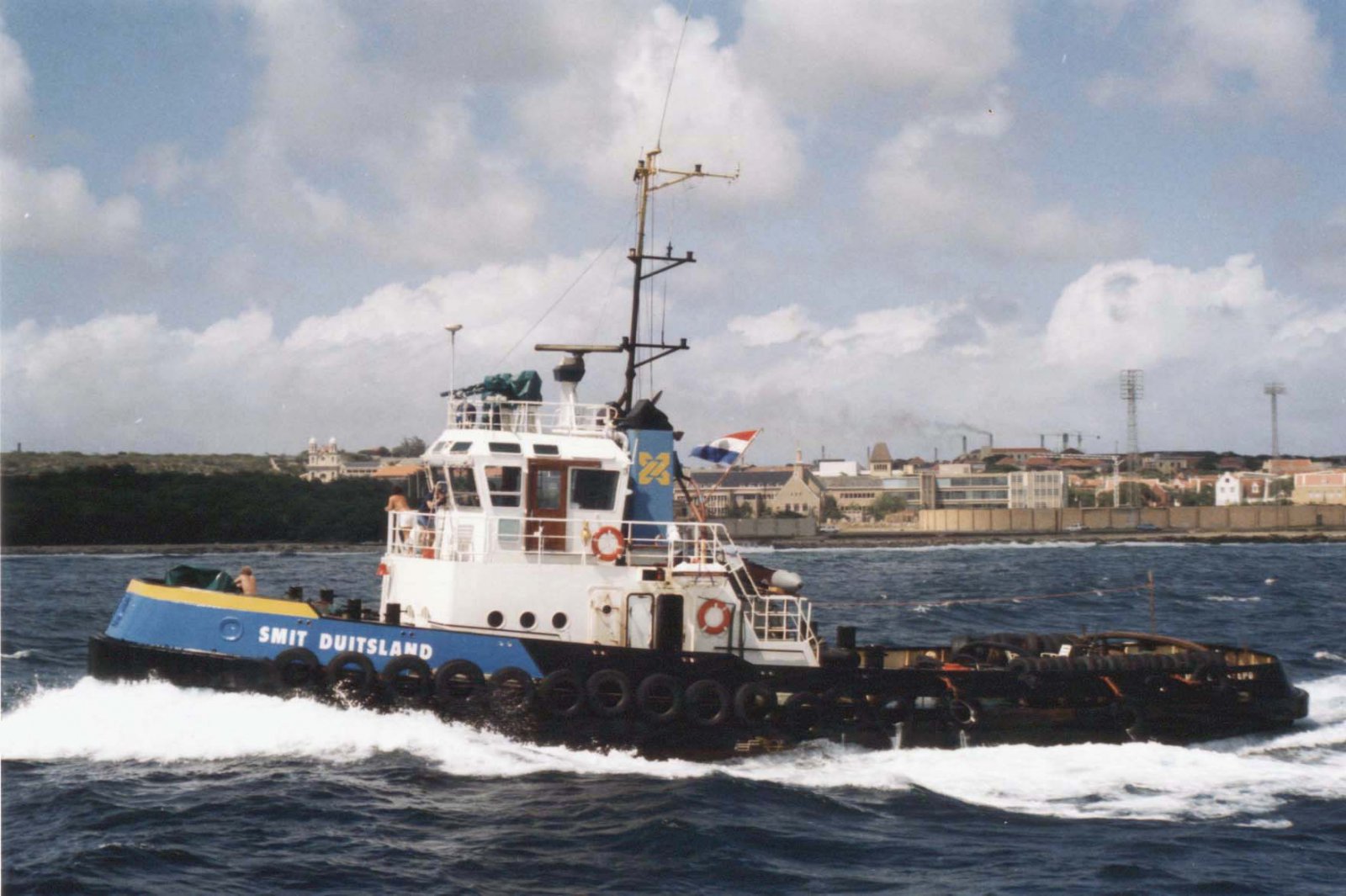

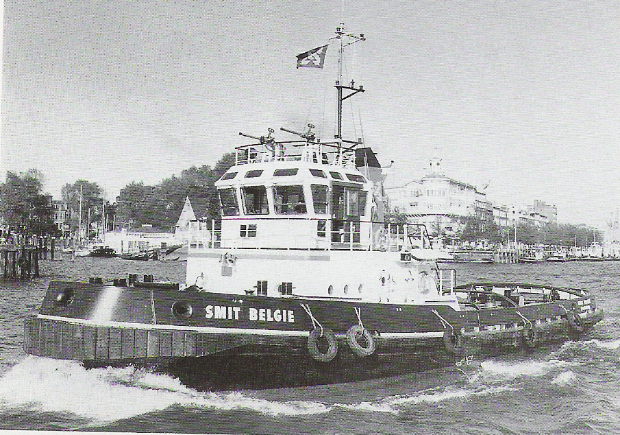

Heb in m'n foto mappen gekeken naar het geuzenvlaggetje maar de SMIT BELGIE, SMIT DUITSLAND, SMIT NEDERLAND hebben geen geuzenvlag erop gehad en ook geen trapje vooraan in de korte periode dat ze in Nederland gevaren hebben...
De SMIT DENEMARKEN, FINLAND, FRANKRIJK, IERLAND, RUSLAND en ZWEDEN hadden dit later wel.
Op de SMIT DENEMARKEN en SMIT ZWEDEN stond het geuzenvlaggetje zoals te zien is op de foto's op verschillende plekken...
Gr. Hans

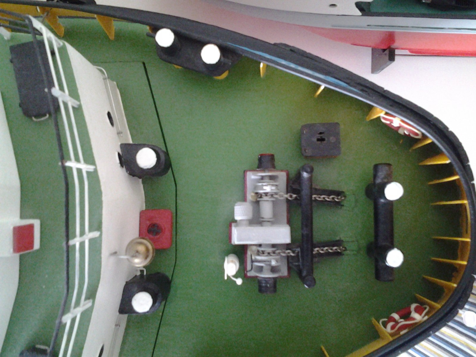

Mooi al die foto's Hans! In het echt waarschijnlijk een kwetsbare plek, maar bij mij is het geusje op de voorste beting geland. Gr. Klaas

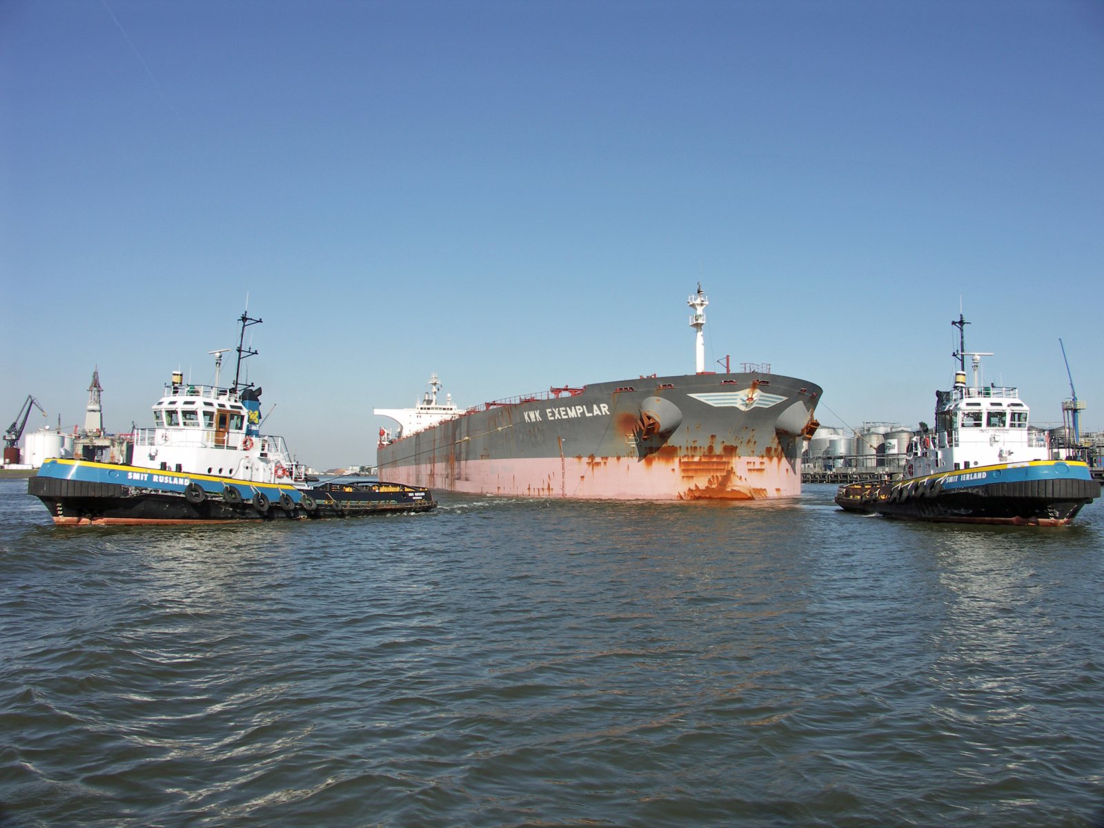

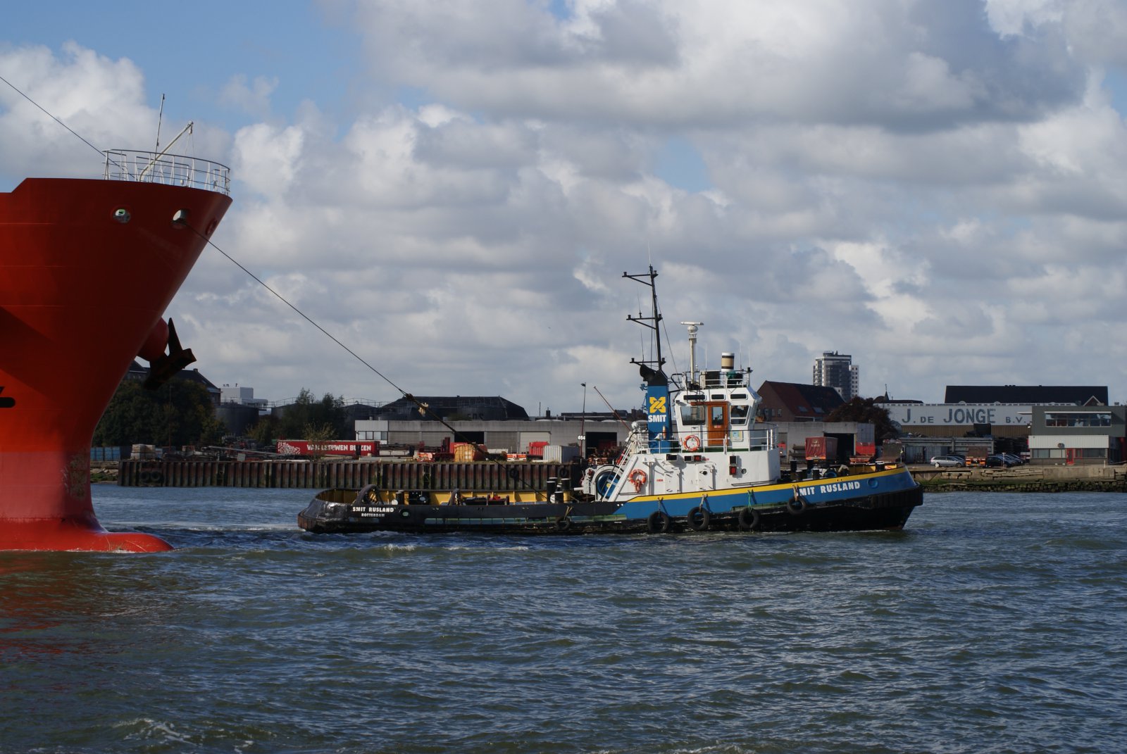

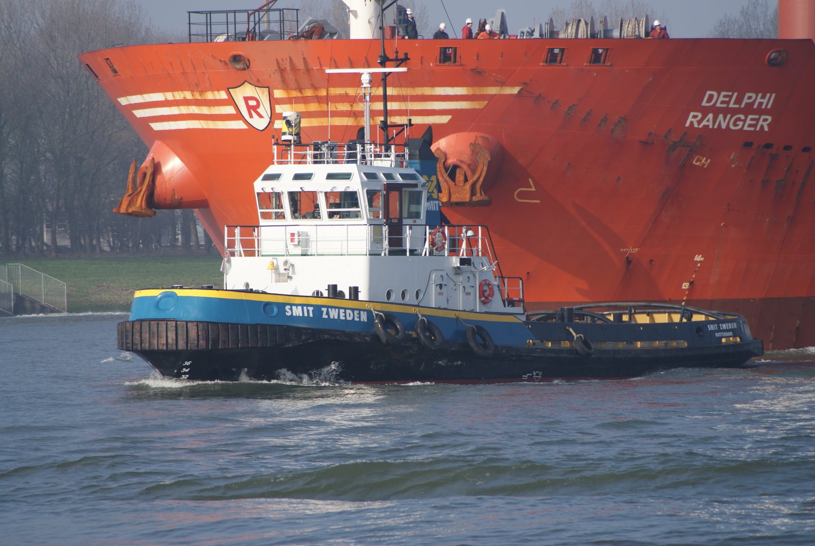

Ik heb even in mijn foto gebeuren gezocht voor mooie foto's van de 1800 boten
het mooiste als deze boten er vol aan aan moesten trekken dan zie ze wel even roken
de eerste was genomen in de centrale geul van de Botlek naar de Laurenshaven de tweede en derde is een binnenkomer voor de Alexanderhaven dan zie je hoe laag deze boten zijn vergeleken met de zeeboot
De 210 is dat die vol vermogen aan het trekken is dan zie je dat ze even goed roken 075 en 091 dat was voor Vlaardingen rond trekken bij de VOpak je ziet ook dat de meeste boten een beetje achter over liggen dat meten wij altijd met de machinekamer deur open te doen als die naar het achterschip uit zijn eigen open ging dan lag hij te veel achter over
De laatste foto die heb ik genomen vanuit de stuurstoel van de Thamesbank dan kan je zien hoe laag deze boten waren en dat hele gekke dingen moest doen om het water over de verschansing te krijgen ik heb nooit mee gemaakt dat een 1800 boot plat ging

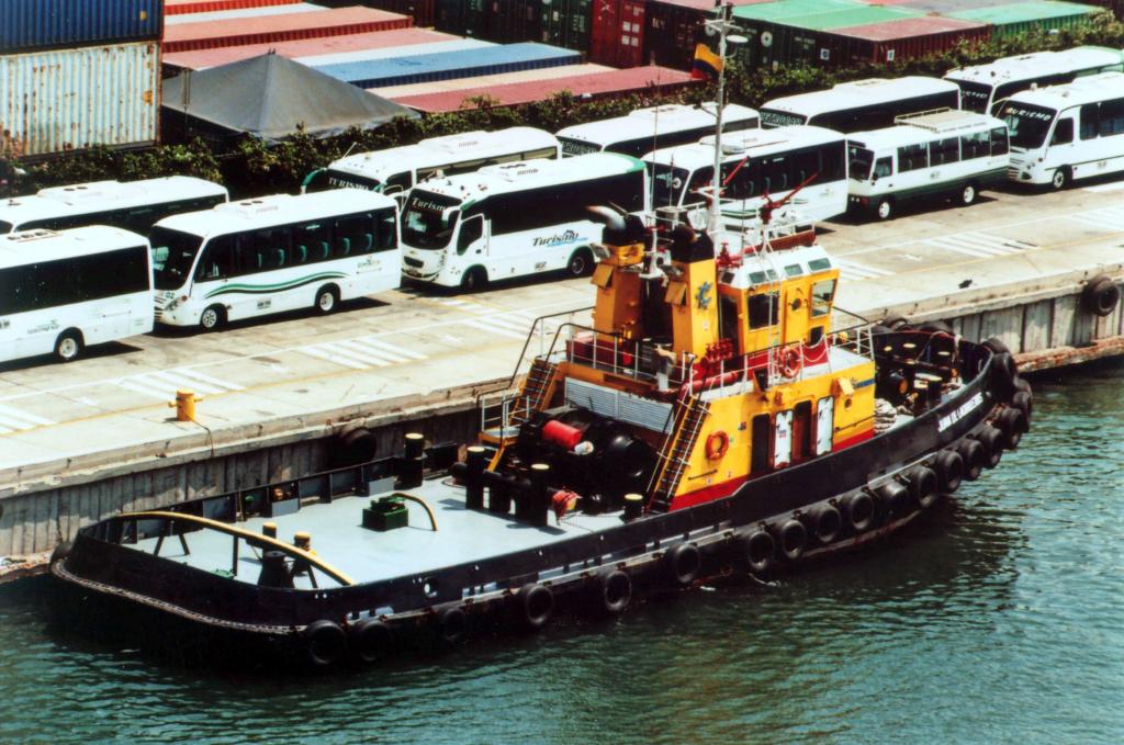

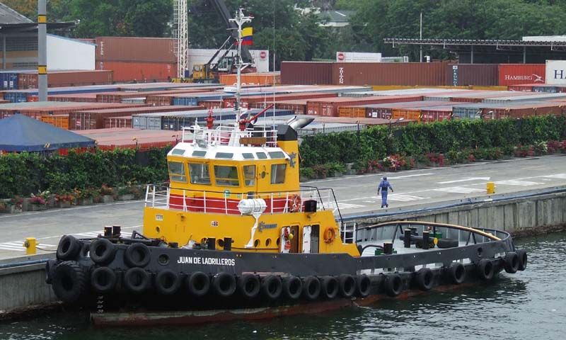

Hallo Klaas,
Dat was de SMIT BELGIE, op 13-7-1990 gezonken na een aanvaring met de onderzeeboot U.S.S. SKIPJACK bij Cristobal, Panama.
Er is een filmfragment ervan: zinken Smit Belgie - YouTube
De SMIT BELGIE is tijdens de berging verkocht op 25-07-1990 en 30-7-1990 gelicht.
Daarna hersteld en kreeg toen kort de naam INDEPENDENCE.
Hierna werd de naam JUAN DE LADRILLEROS.
Gr. Hans
