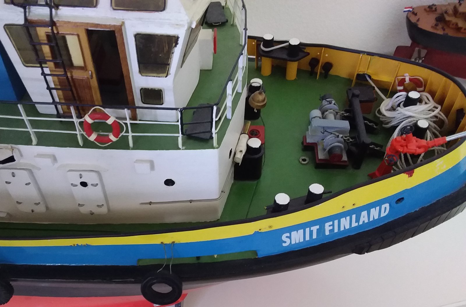

    Netjes hoor Albert! Al een plekje gevonden voor de hoofdschakelaar? Die heb ik "verstopt" in de bedieningsconsole van de lier. In het dek een 3,5 mm ingang voor een oortelefoon. Aan de steel van de console een 3,5 mm stift, die in het gat gestoken wordt. Een klein rubber ringetje om de stift om af te dichten. Zit op een beetje kwetsbare plek voor overkomend water, maar heeft tot nu toe nog geen problemen gegeven. Kijk maar of het iets is. Op het plaatje zit de console klem achter de SB winchrol. Bij mij zitten motor en console spiegelbeeld. Gr. Klaas.

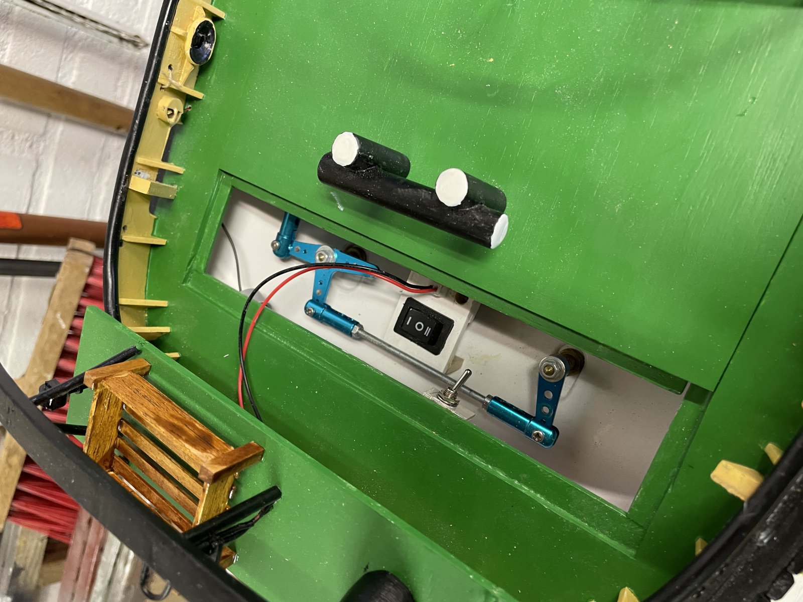

    De hoofdschakelaar zit verstopt onder het achterdek. Ik heb de originele nog een stuk verder uitgezaagd. Zo kom je ook makkelijker boven de roerkoning. Stand 0 alles uit, 1 = varen, 2 = laden. En de draden lopen via stukjes elektra pijp van 2 cm die onder het dek gelijmd zijn

    Ook een prima optie Albert!. Eerst had ik in het achterdek naast de bolders 2 schakelaars voor de ESC's. Maar die waren qua vocht veel te kwetsbaar. Achterbolders en schakelaars verwijderd en voorop de plug omgebouwd tot hoofdschakelaar. Daarvoor de plug nog een tijdje gebruikt om op een adapter de verlichting te laten branden. Pas wel op dat je sleepdraad niet tussen sleepboog en potdeksel zakt. Zou onder aan die boog nog iets maken dat de draad er niet onder kan. Die buizen op het laatste plaatje zijn je geleiders voor de kabels van voor naar achter neem ik aan. De meeste kabels liggen bij mij onder in de romp. De antenne heb ik, evenals de voeding van het heklicht, met leukoplast onder het vaste dek geplakt. Voor de accu's heb ik op een verhoging 2 x 6 kroonsteentjes liggen om de bekabeling te verdelen. Met overschilderbare siliconenkit heb ik een soort pakking gemaakt tussen het vaste en losse del van het dek. Dat naar aanleiding van een drijfpartij onder de fontein door. Na een vaarbeurt even een snelle inspectie, maar eigenlijk nooit water in het schip. Succes verder met de afbouw. Gr. Klaas.

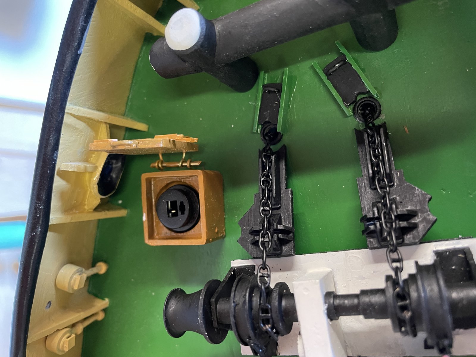

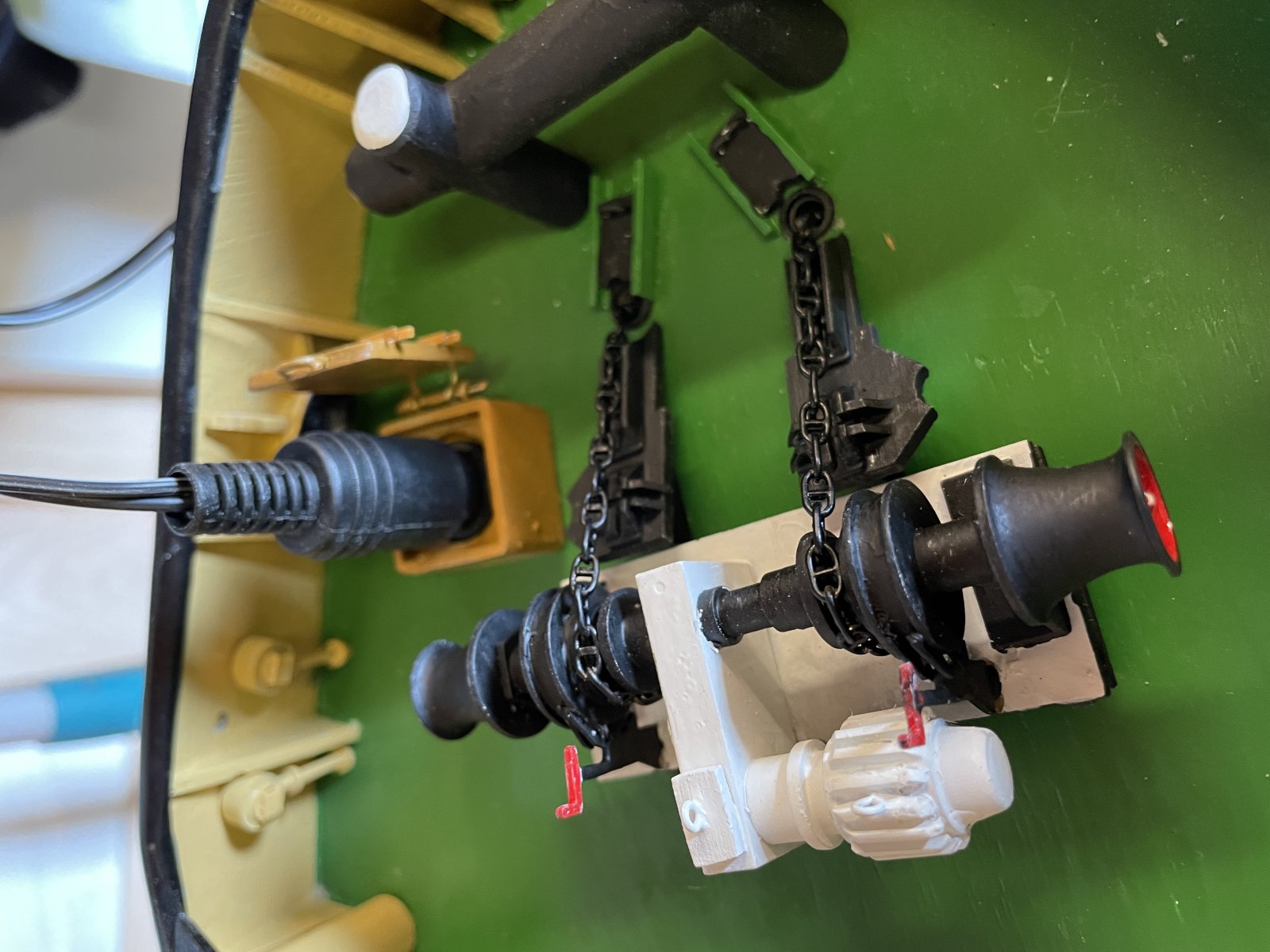

    Albert, Nog een kleine opmerking m.b.t. het laadpunt. Tracht te voorkomen dat zich water verzamelt rond de vrouwelijke stekker onder het voorpiekluik.
    Boor aan de zijkant maar een gaatje dat het water weg kan. Niet al te klein opdat het water niet in het gaatje blijft "plakken".

    Dankjewel voor de tip. Zal ik maken.

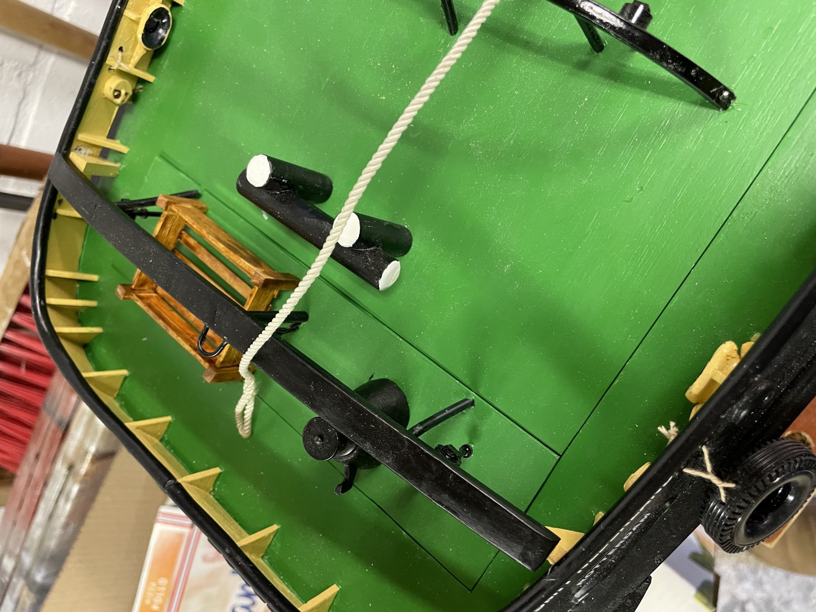

    Dankjewel Tom. Die achterbolders heb ik er niet op gemaakt. Die heeft Klaas later ook verwijderd op zijn model dacht ik. Ben toevallig begonnen aan de hulp stangen aan BB en SB (of hoe heet dat?) op de midden bolder, zodat de sleepdraad er niet achter bleef hangen. Deze info heb ook van jou of Hans. En dank voor de nieuwsbrief. Groet, Albert
