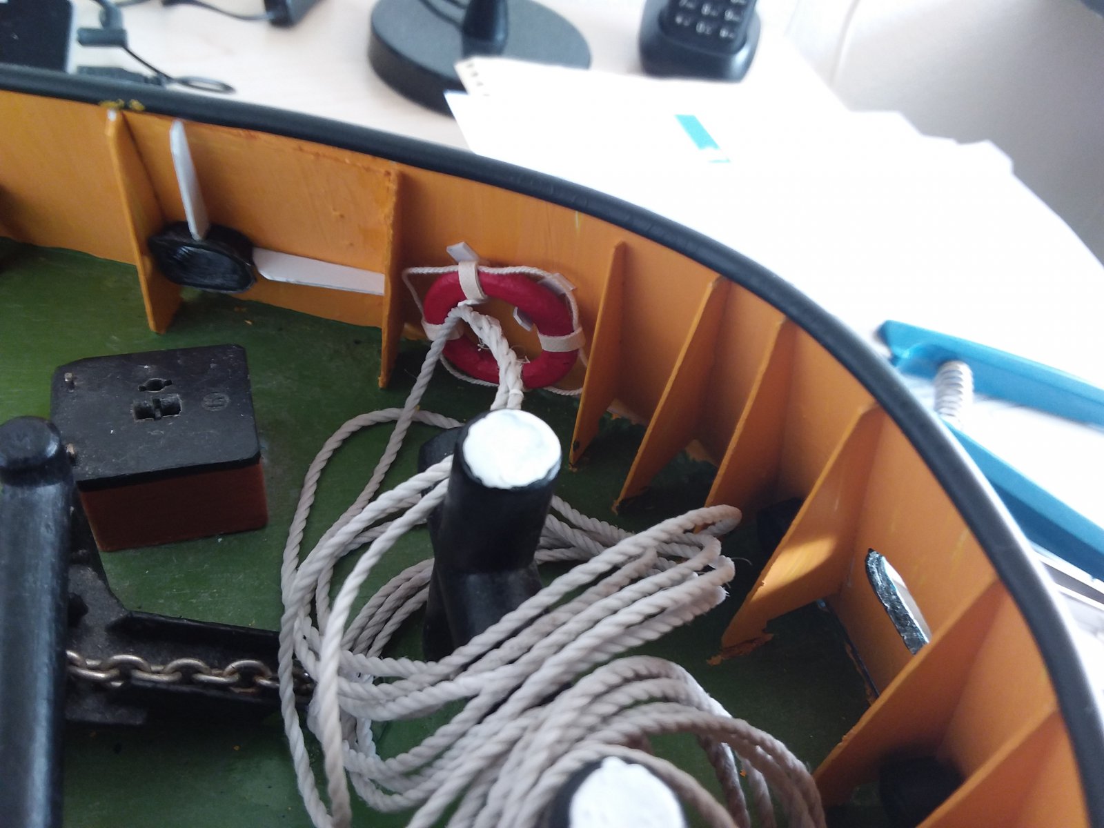

Ik heb de ronde rond gemaakt van abachi latjes welke ik op de verschanding heb gelijmd en daarna heb afgeschuurd. Veel werk maar vind ik beter dan de zwarte kunststof strip.
Hans Berting heeft het beter gedaan. Hij heeft een rand uitgezaagd uit hetzelfde en hardere/sterkere hout waarvan de verschansing ook gemaakt is, erop gelijmd en afgeschuurd.
Hij heeft er meer en langer werk eraan gehad dan ik, maar het eindresultaat is veel beter en zou ik de volgende keer ook doen.

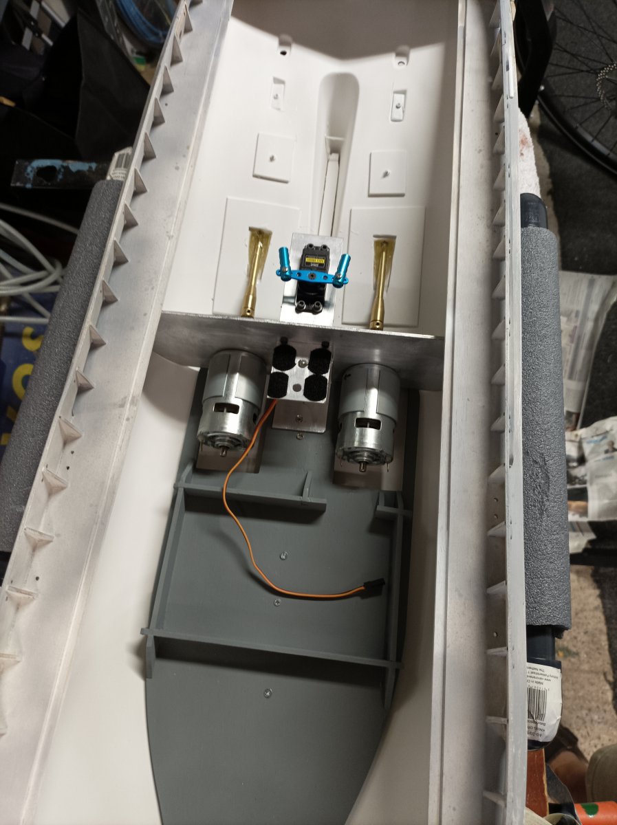

De romp is bij de bevestigings punten van de schroefas en houder met styreen plaatjes steviger gemaakt. Verder ook kunststof primer en wit kleurtje in de romp. Vandaag de romp gevuld met de aangepaste bodemplaat en aluminium spant. De dubbele vaarregelaar zit met klitteband rondjes vast. Eerst de motoren vast op de as vastgezet, daarna de motoren op het spant vast gezet (M4 ingekort). Toen het hoekje alu vastgezet op de bodemplaat en spant. De loodaccu 9000 mAmp 12V komt plat op zn zijkant op de bodemplaat.

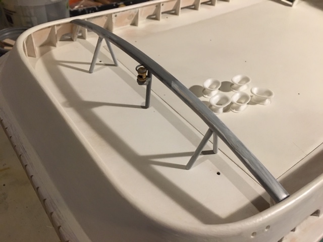

Albert, Verwacht niet dat een koperen rand op de verschansing invloed heeft op de ontvanger. Bij het relingwerk op Smit Finland is ook koper en RVS draad gebruikt. De 40 Mhz ontvanger ligt achter in de romp en de antenne ligt aan SB in de knik tussen romp en dek. Om de verschansing van mijn coastertje wat meer body te geven heb ik langs de binnenzijde van de bovenkant 2,5 mm RVS rond gelijmd met daar overheen een strookje styreen. Resultaat een net potdeksel en stevig ook. En dat is bij het oppakken wel handig. Nu breekt bij S-F nog wel eens een verschansingsteun los. Is gemakkelijk te fixeren met CA-lijm, maar had beter gekund. Had pas later door dat de voetjes van de steunen door het dek moesten. Vandaar ook dat mijn verschansing 3 mm te hoog is. Gr. Klaas.

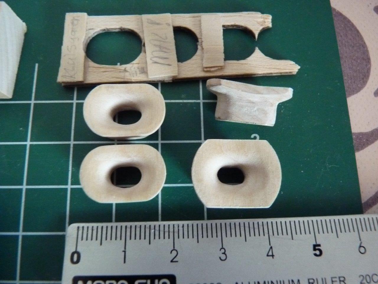

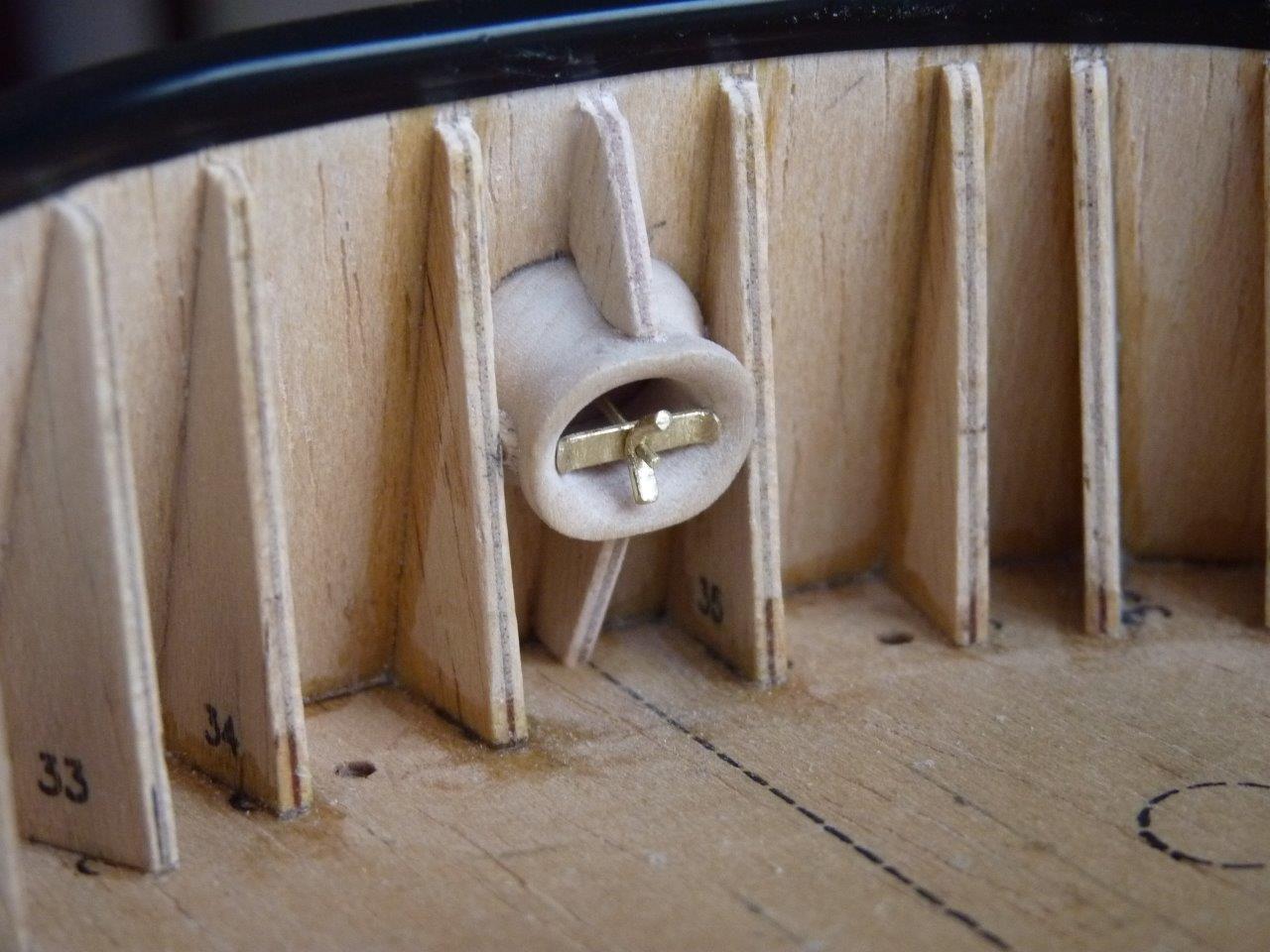

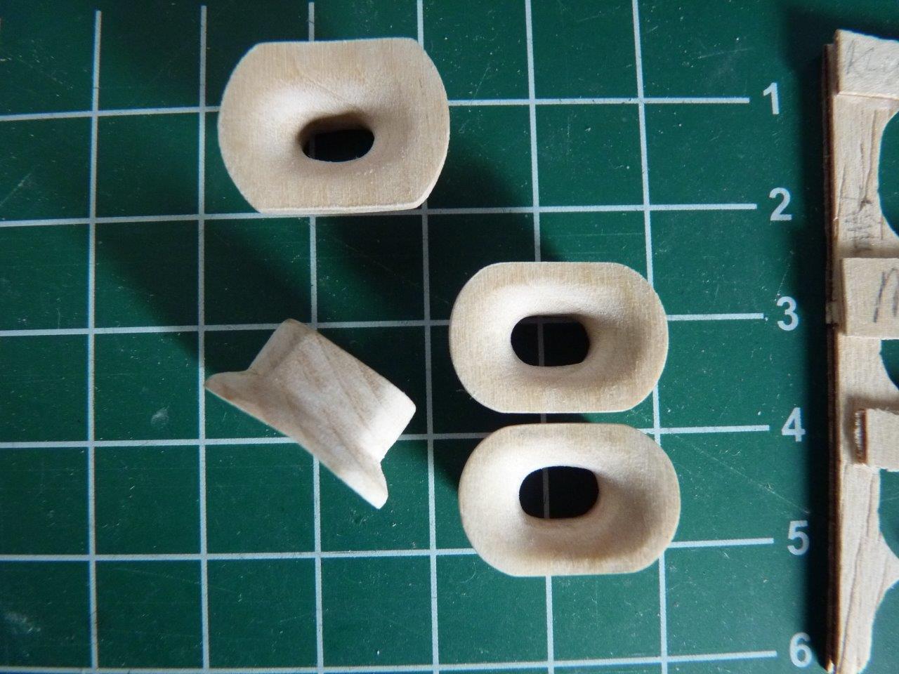

Staan in posting 104 Ronald, twee pagina's terug. Zelf had ik de mazzel dat een kennis de kluizen voor me heeft geprint. Ze vielen wat groot uit en ik heb ze doormidden gezaagd. Zal eens kijken of de andere twee nog bij de "onbegrepen stukken" zijn opgeslagen. Hieronder bezig ze in te bouwen en afgewerkt. Gr. Klaas.

Dit is er nog over van de geprinte kluisgaten, dus als iemand interesse heeft? Gr. Klaas.

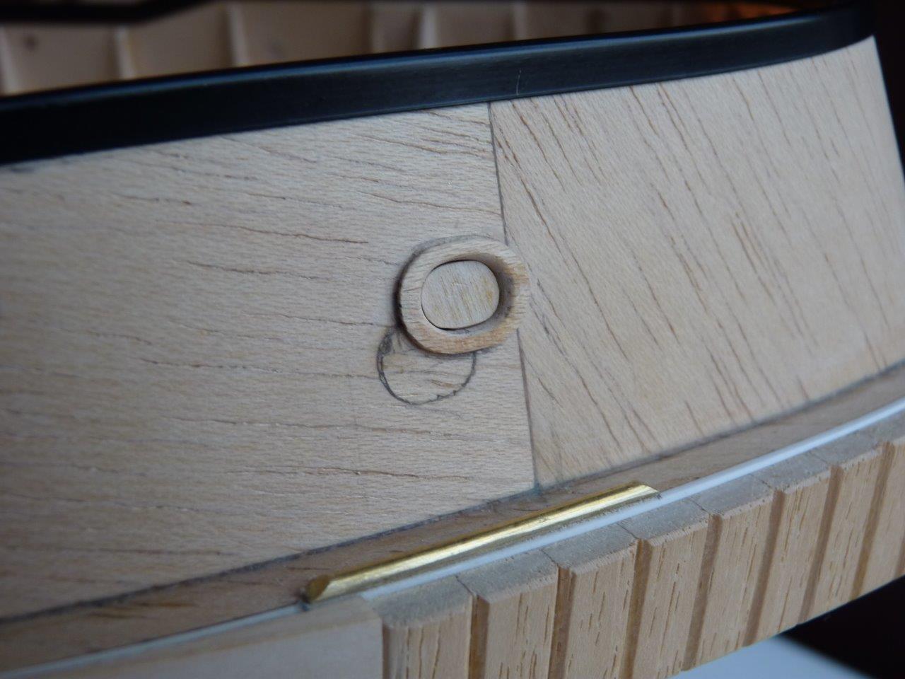

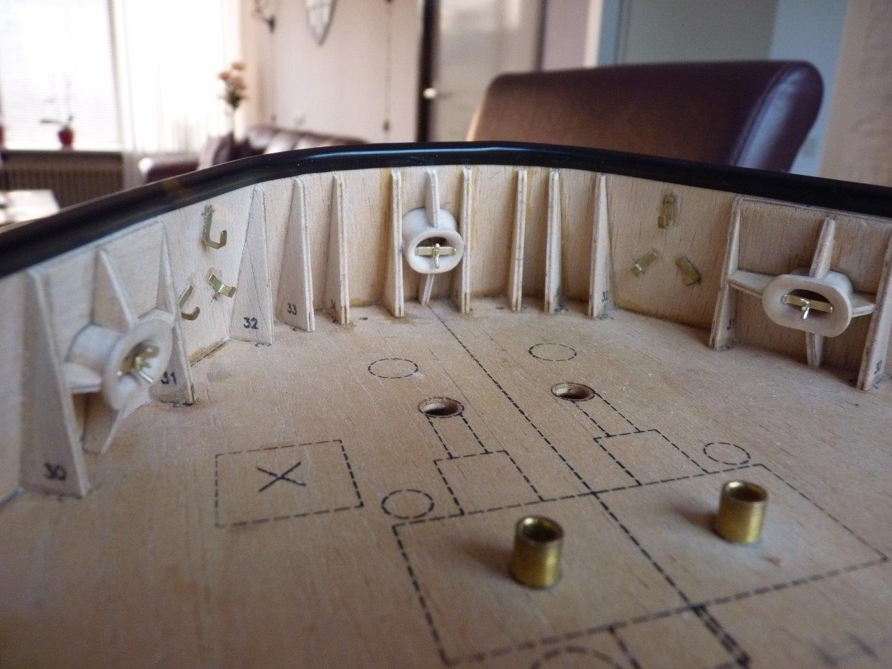

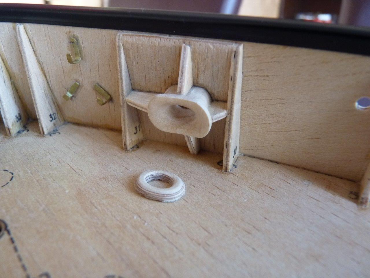

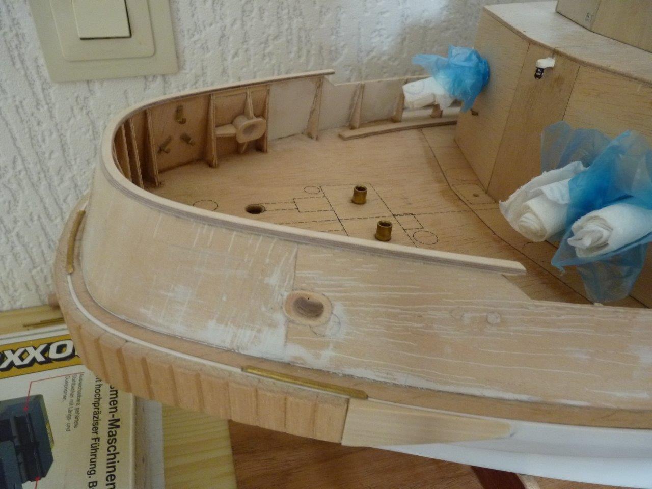

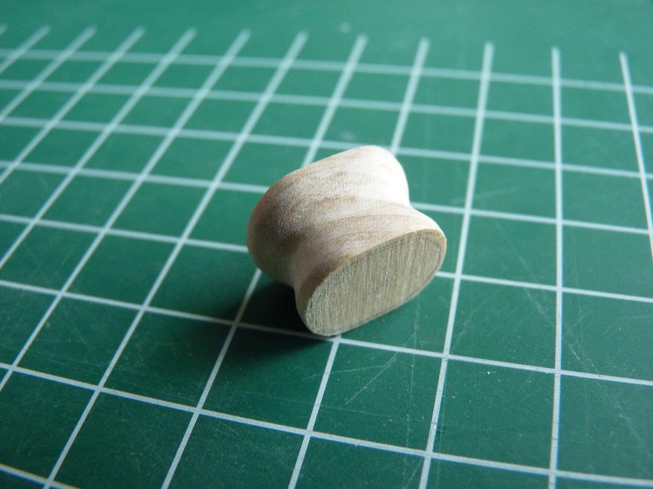

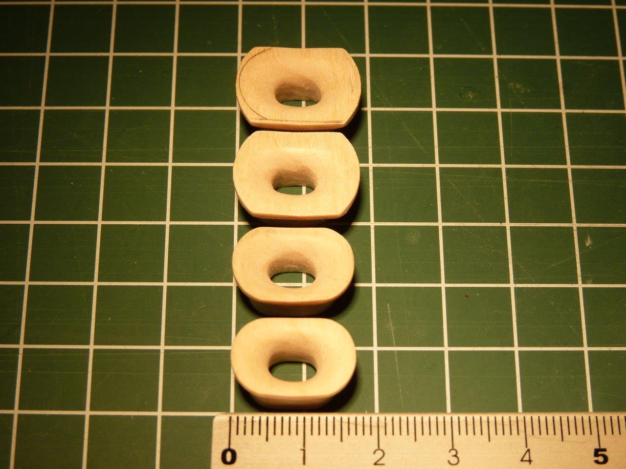

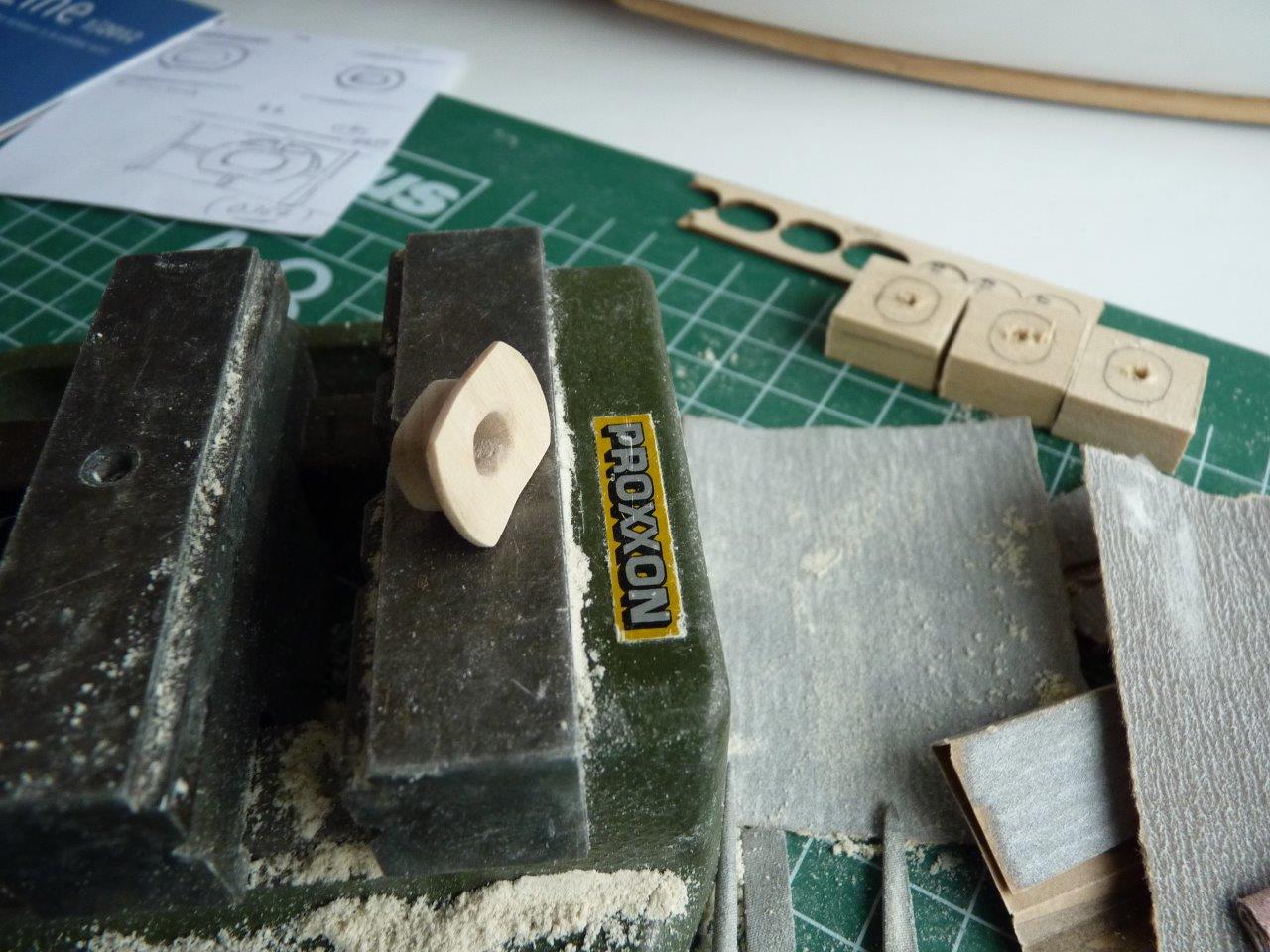

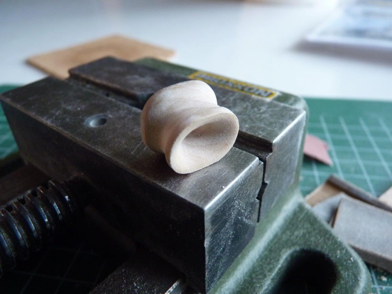

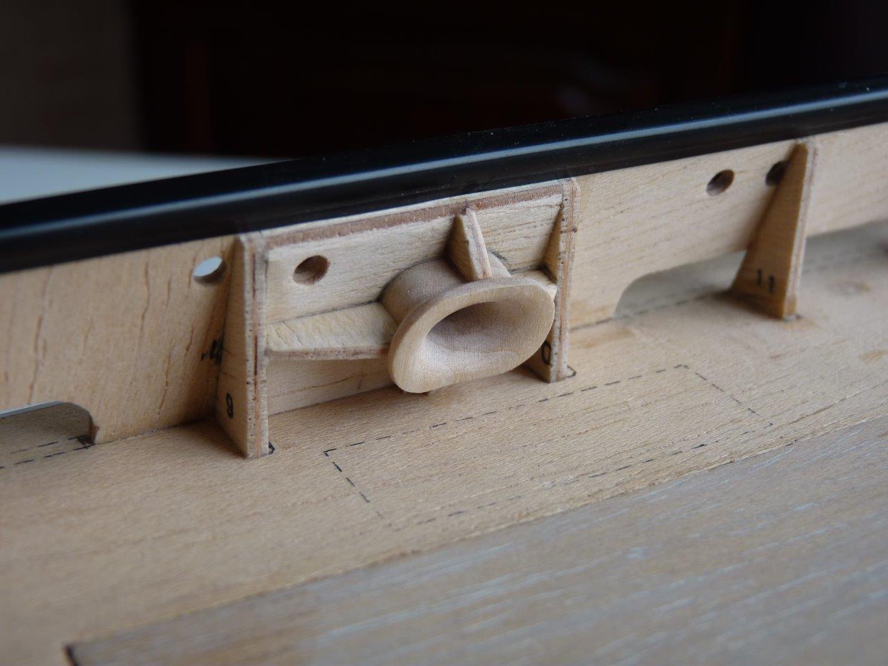

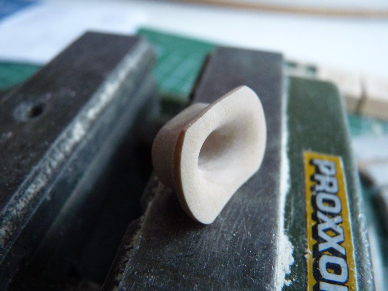

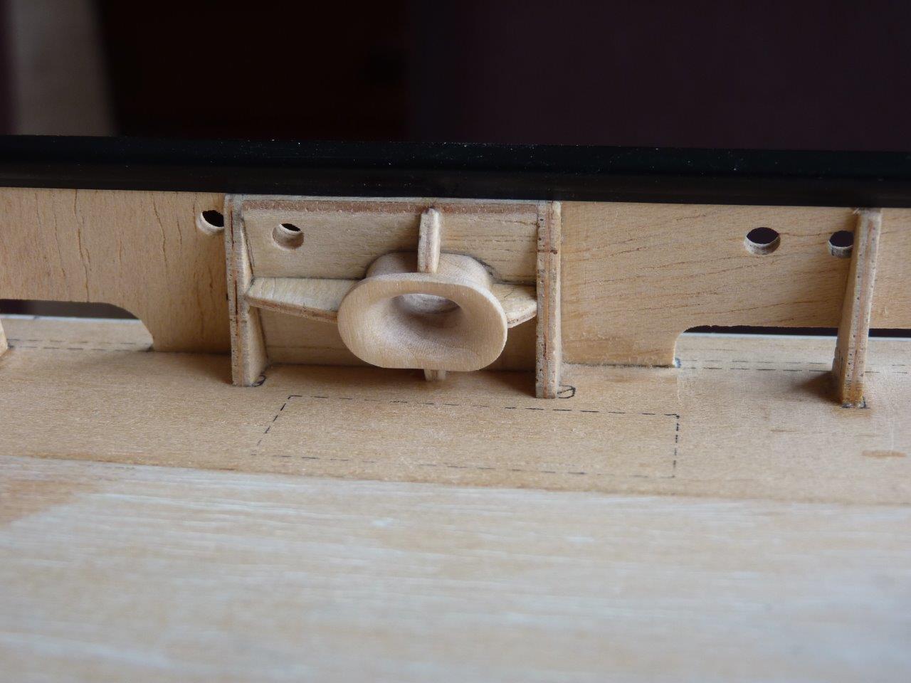

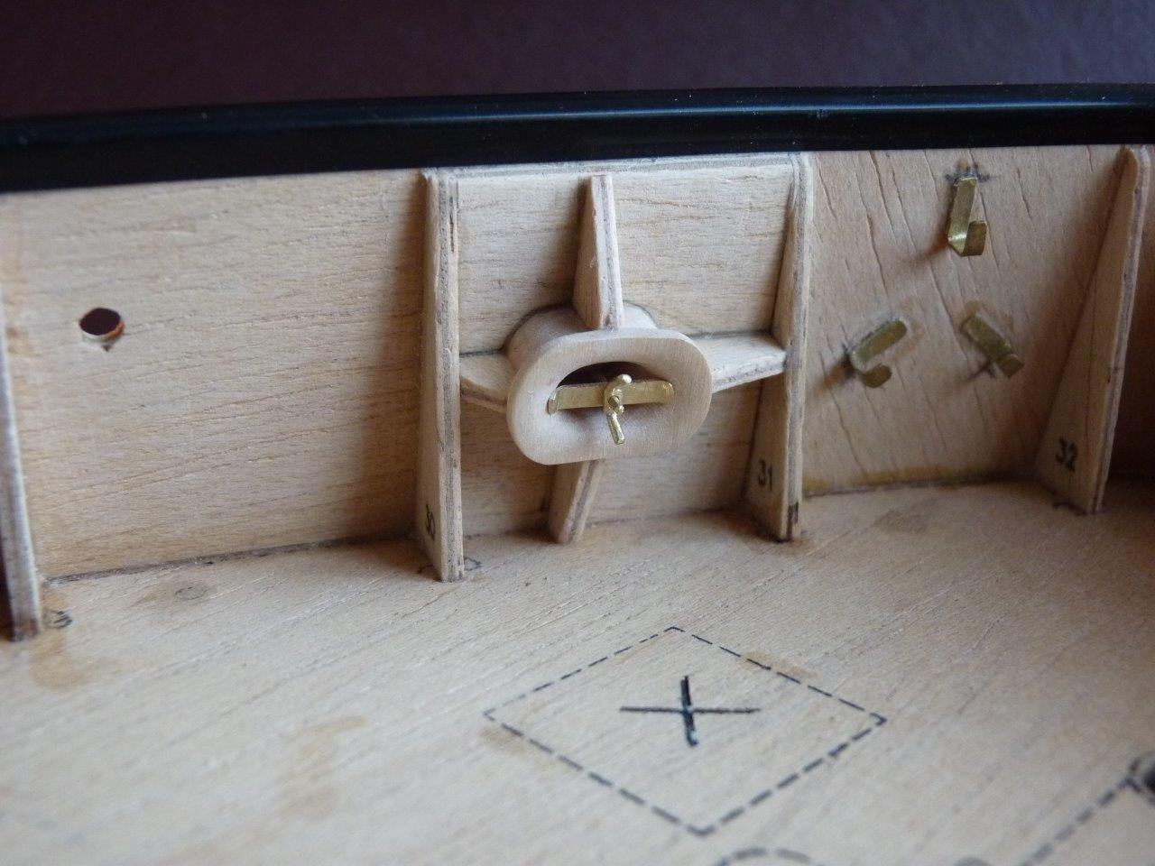

Hartelijk dank voor de complimenten over de kluisgaten die ik van hout gemaakt heb....:worship:
Hierbij een serie foto's hoe ik dit gedaan hebt.

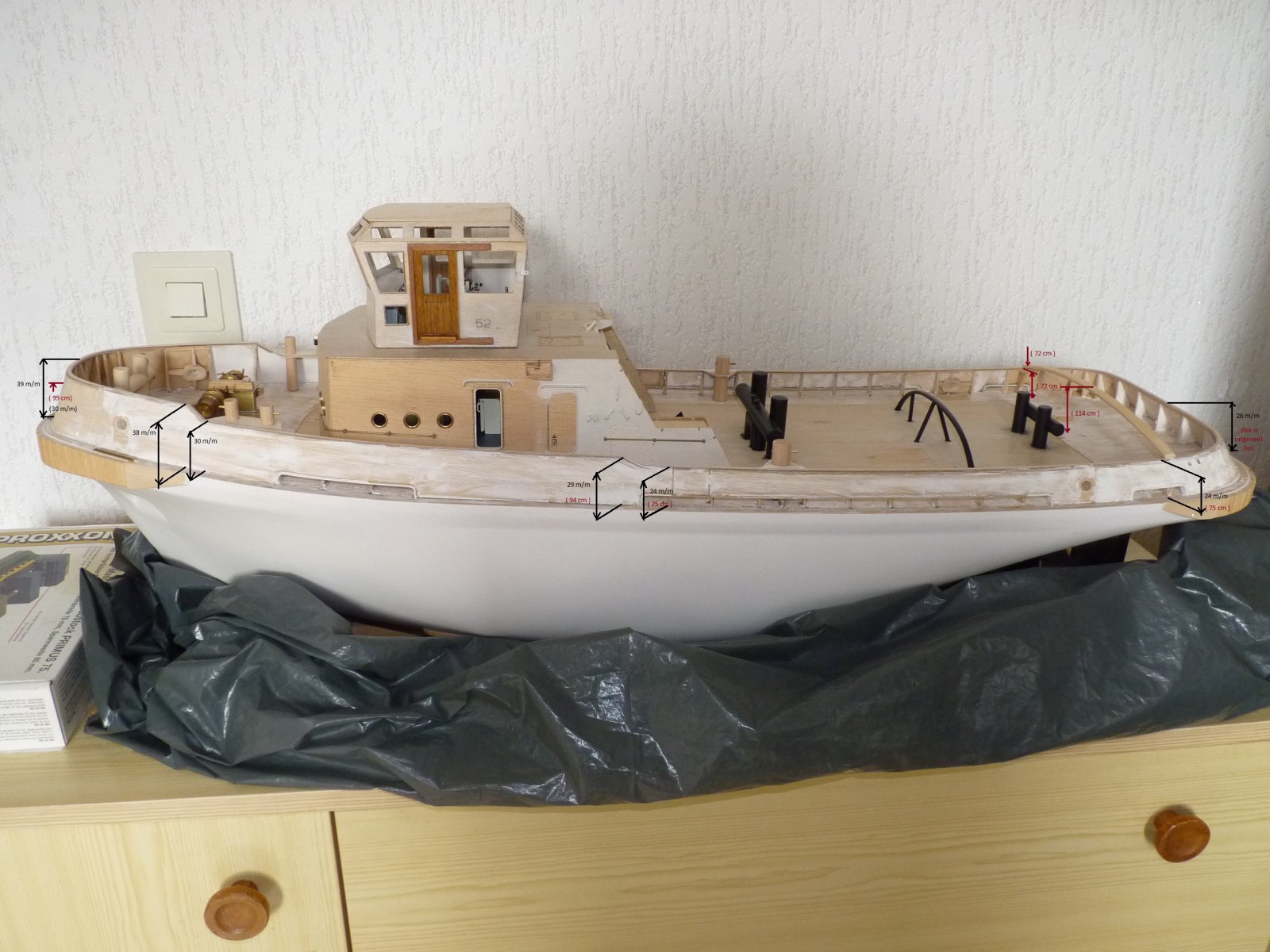

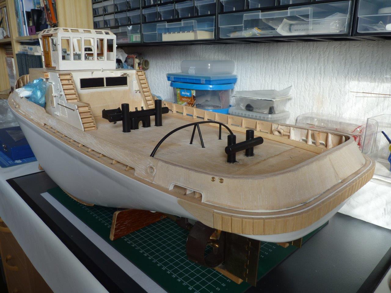

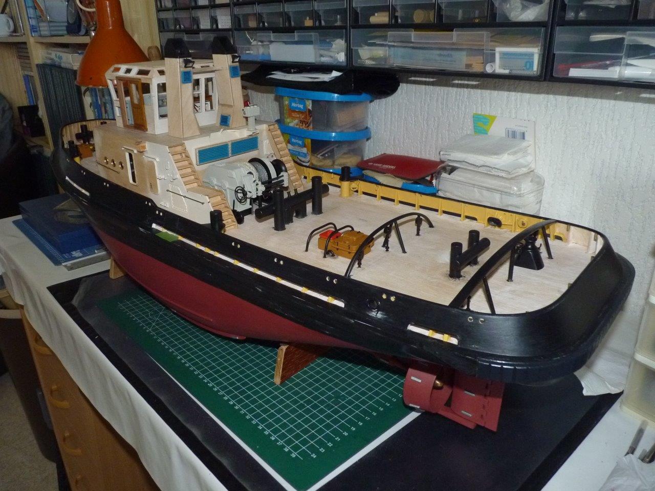

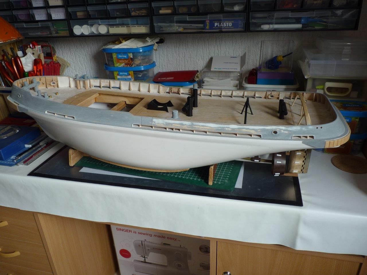

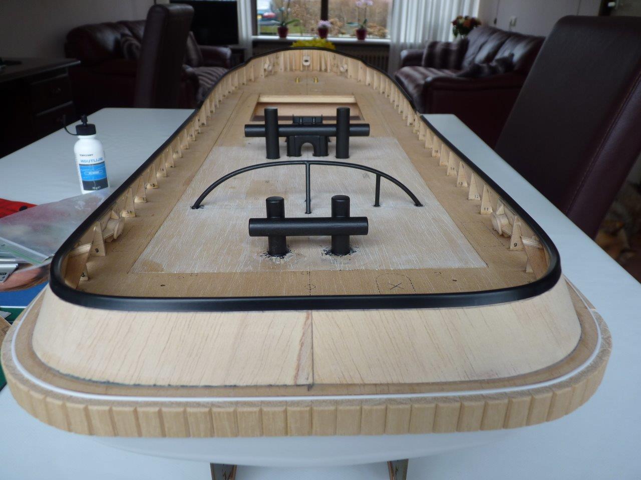

De zwarte kunststof rand van BB heb ik naderhand eraf gehaald en de hoogte van de boeiing aangepast naar de originele maten en van 2 m/m Berkentriplex een nieuwe betere rand erop gemaakt.
Dit is vrij hard en ben er een aardig tijdje op aan het schuren geweest om deze veel betere rand erop te maken.....
groetjes: Hans Berting
