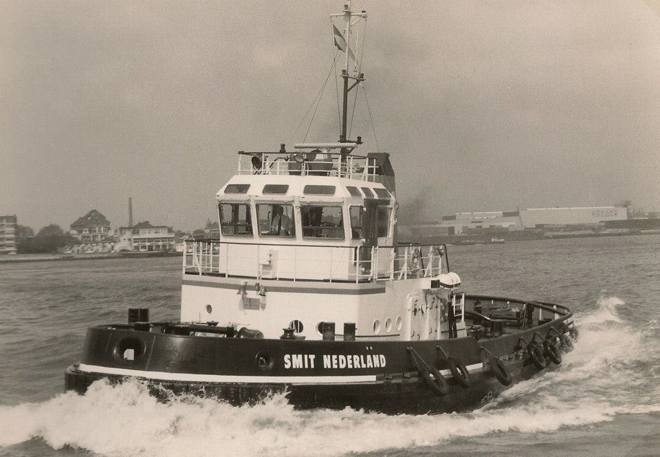

Hallo Albert,
De SMIT NEDERLAND heeft evenals de andere 1800's vanaf de werf de zwarte romp met witte streep gehad, dat is later blauw met geel geverfd evenals de 1800's...
Als je in de toegestuurde foto mappen ervan kijkt kan je dit ook zien en de onderlinge verschillen. :)
groetjes: HansBekijk bijlage 508011 Bekijk bijlage 508012 Bekijk bijlage 508013 Bekijk bijlage 508014 Bekijk bijlage 508015

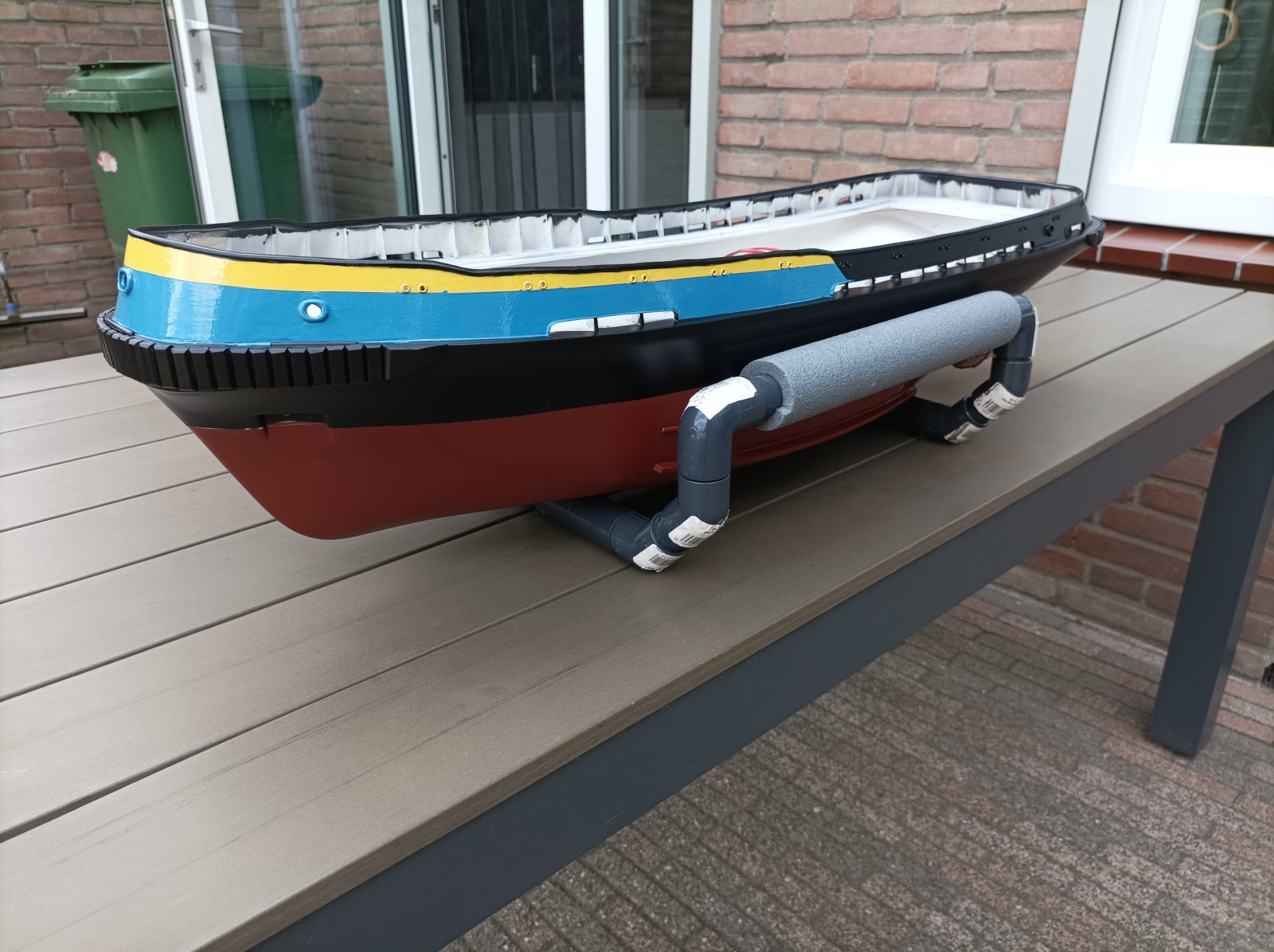

Top Hans, was het even kwijt. Ik vind het zonde om die verhoging voorop weg te schuren, dat vind ik juist leuk aan het model. (En minder water overboord) Twijfel nu een beetje,....
Hallo Albert,
Niet twijfelen, gewoon doen wat je mooi vind want de SMIT NEDERLAND heeft deze verhoging wat later ook nog gehad met de zwarte boeing en witte streep....:)
Ik vond dit ook heel mooi staan met de verhoogde rand en heb het ook zo gelaten, de andere veranderingen zoals het bordes aan bakboord en nog wat dingen maak ik er niet op, dus eigenlijk standaard alleen met de verhoogde rand....;)
groetjes: Hans

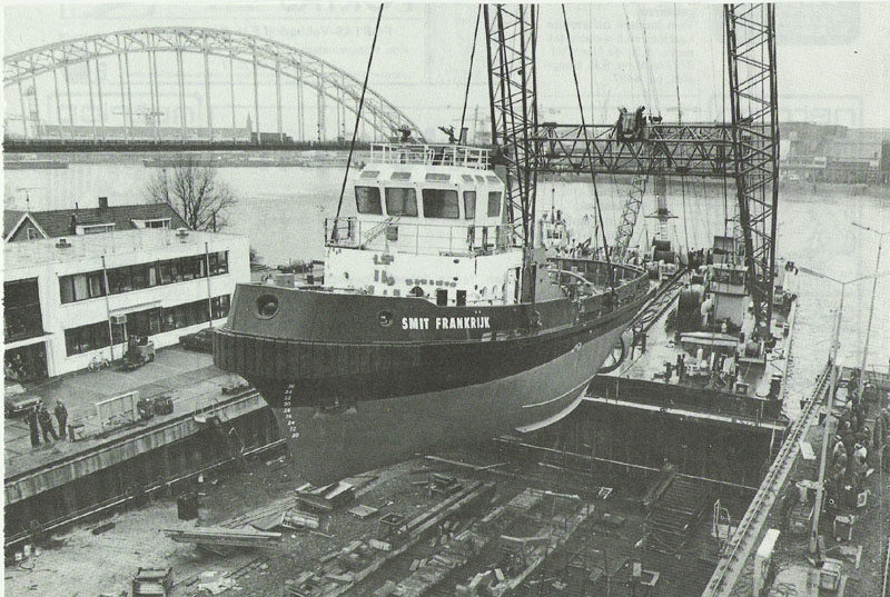

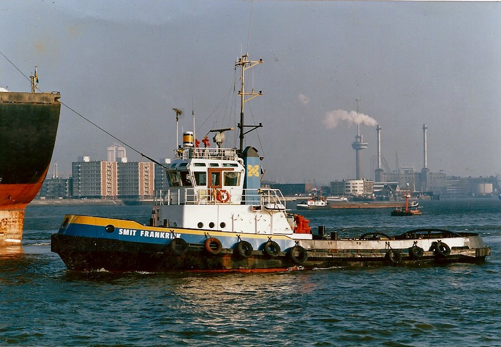

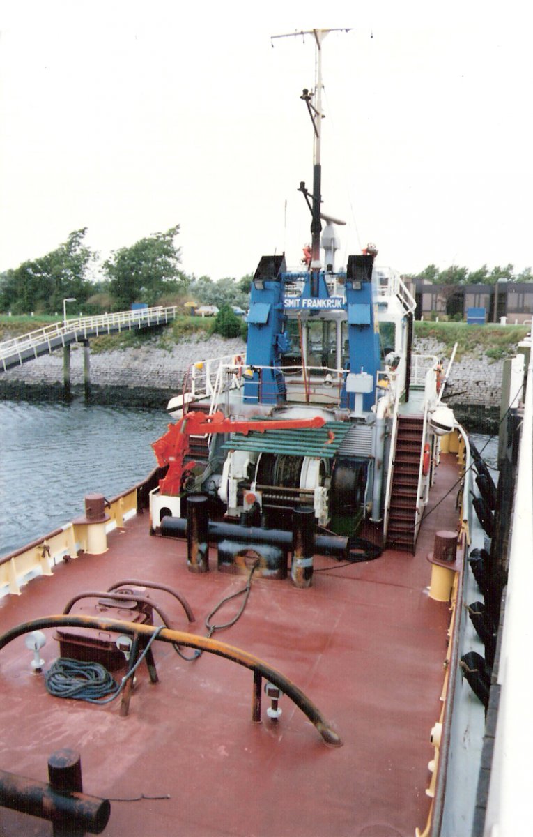

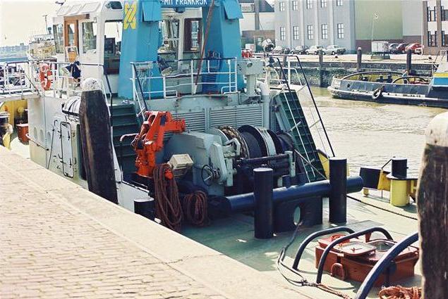

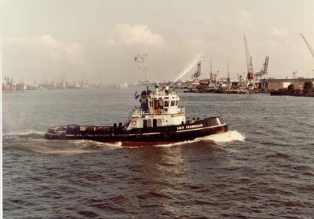

Hallo Albert,
De SMIT FRANKRIJK werd als laatste uit de 1800 serie op een andere werf dan z'n voorgangers gebouwd: bij Jonker & Stans, Hendrik Ido Ambacht in 1981.
Deze had de verhoogde rand op de boeing al gelijk (zoals van Billing Boats) van de werf erop zitten.
De SMIT FRANKRIJK had al vanaf de werf 2 bluskanonnen op het dak van de stuurhut staan en was in de eerste jaren ook zwart met de witte rand.....
Het bordes aan bakboord is anders, zie foto's.
groetjes: Hans Berting

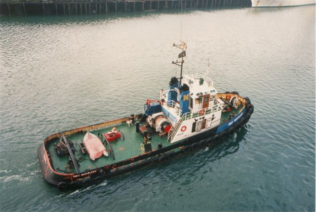

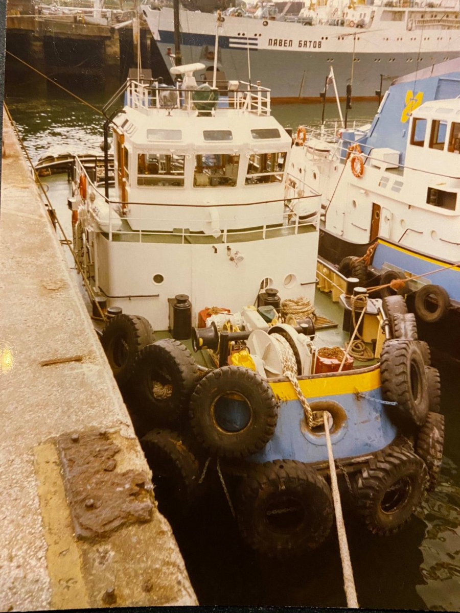

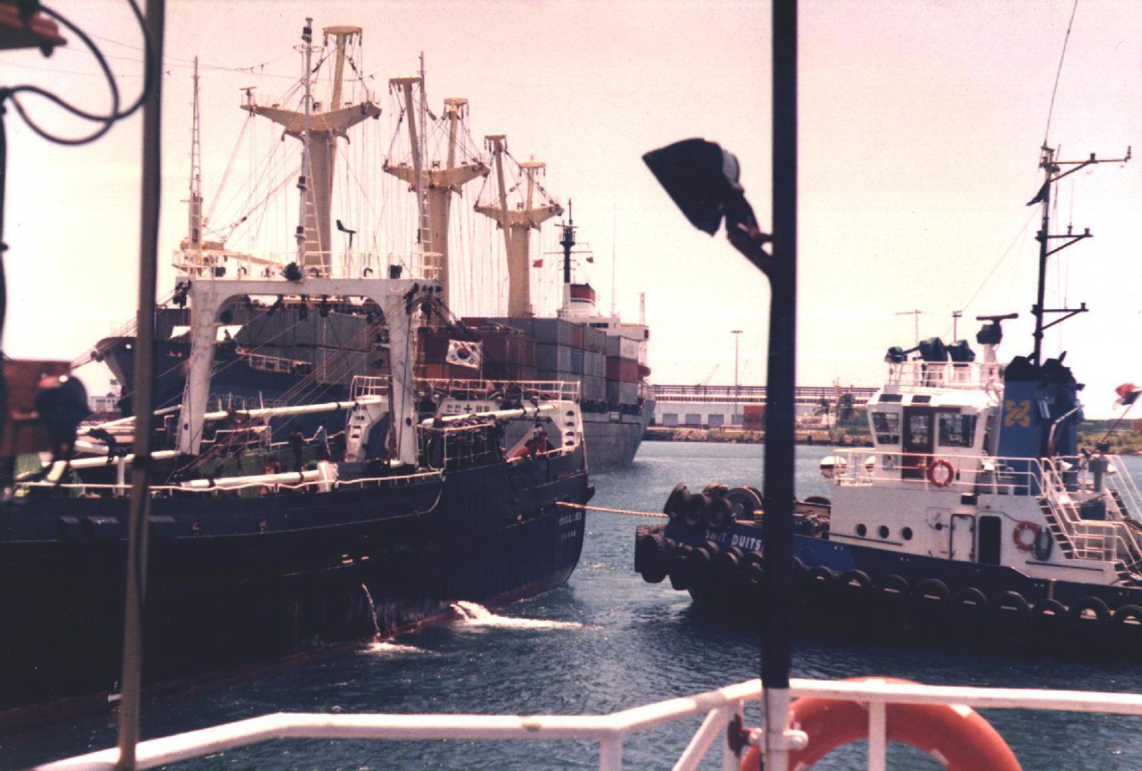

Deze foto's zijn van de later verhoogde boegrand constructie bij de SMIT BELGIE, SMIT DUITSLAND en SMIT NEDERLAND

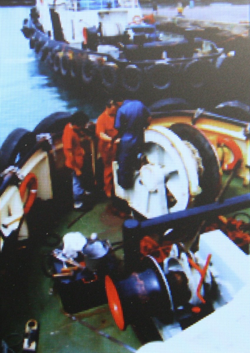

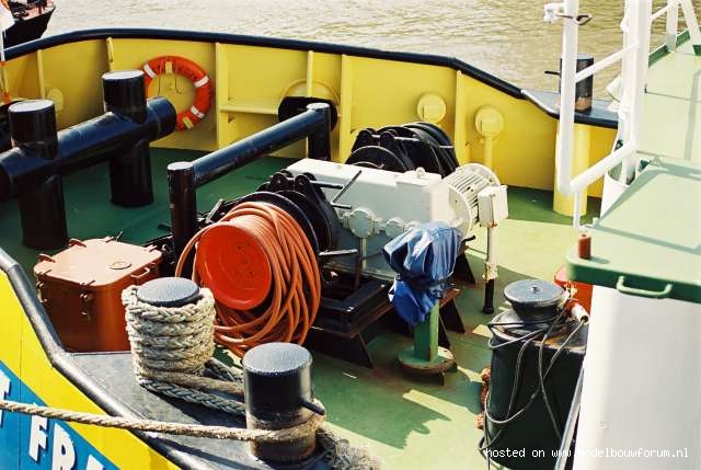

Die onderste twee foto's zijn wel interessant Hans! De voorste beting op het voordek is weg en daar staat "opeens" een trossenwinch. Weet je ook op welke boot dat is? Gr. Klaas.
Hallo Klaas,
Dat is een foto van de SMIT DUITSLAND.
De foto eronder waar je eigenlijk alleen een stukje rand ziet is van de SMIT NEDERLAND en daar staat hetzelfde ook op....

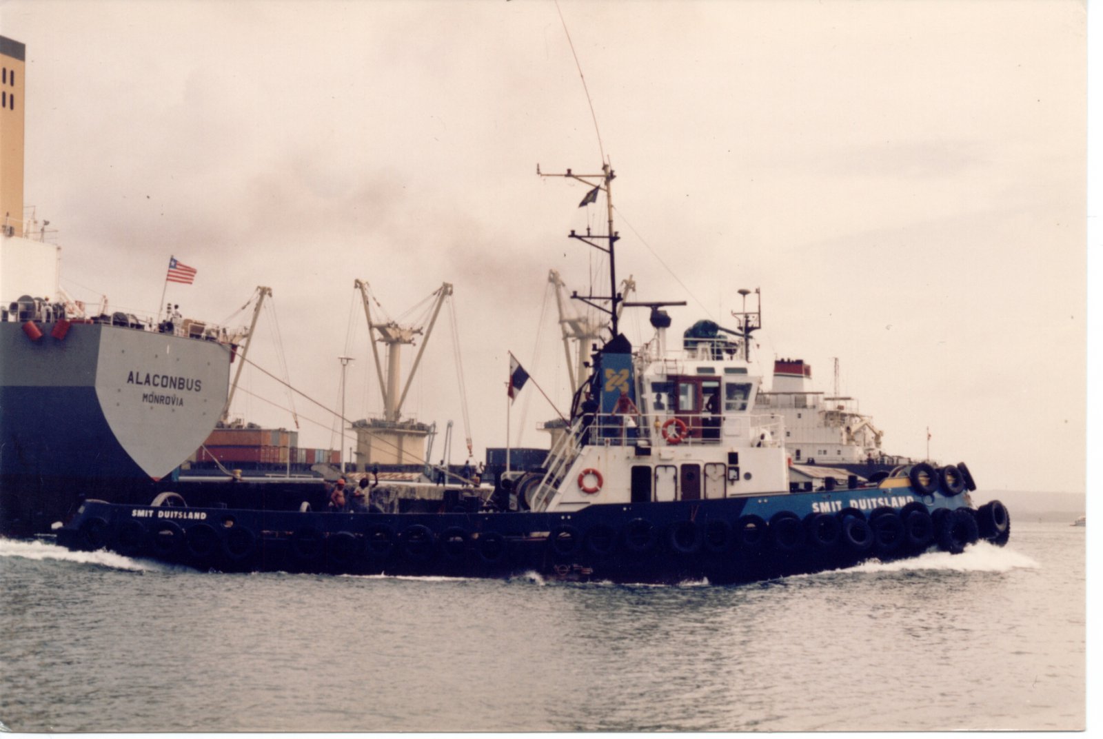

Hierbij nog wat foto's van de SMIT DUITSLAND:
1983 Nieuwe Waterweg

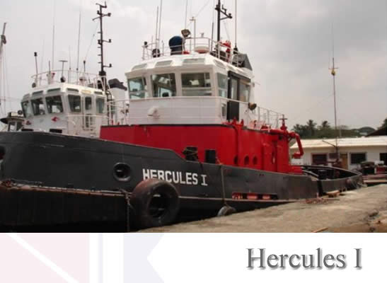

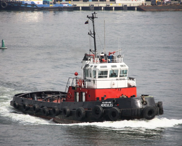

De ex SMIT NEDERLAND in 2004 als HERCULES I...
2011-11-08
2011-11-08
2011-11-08
2017-03-30
2017-03-30
2017-03-30
2017-03-30 Cartagena, Colombia
2018-11-17 Cartagena, Colombia
groetjes: Hans

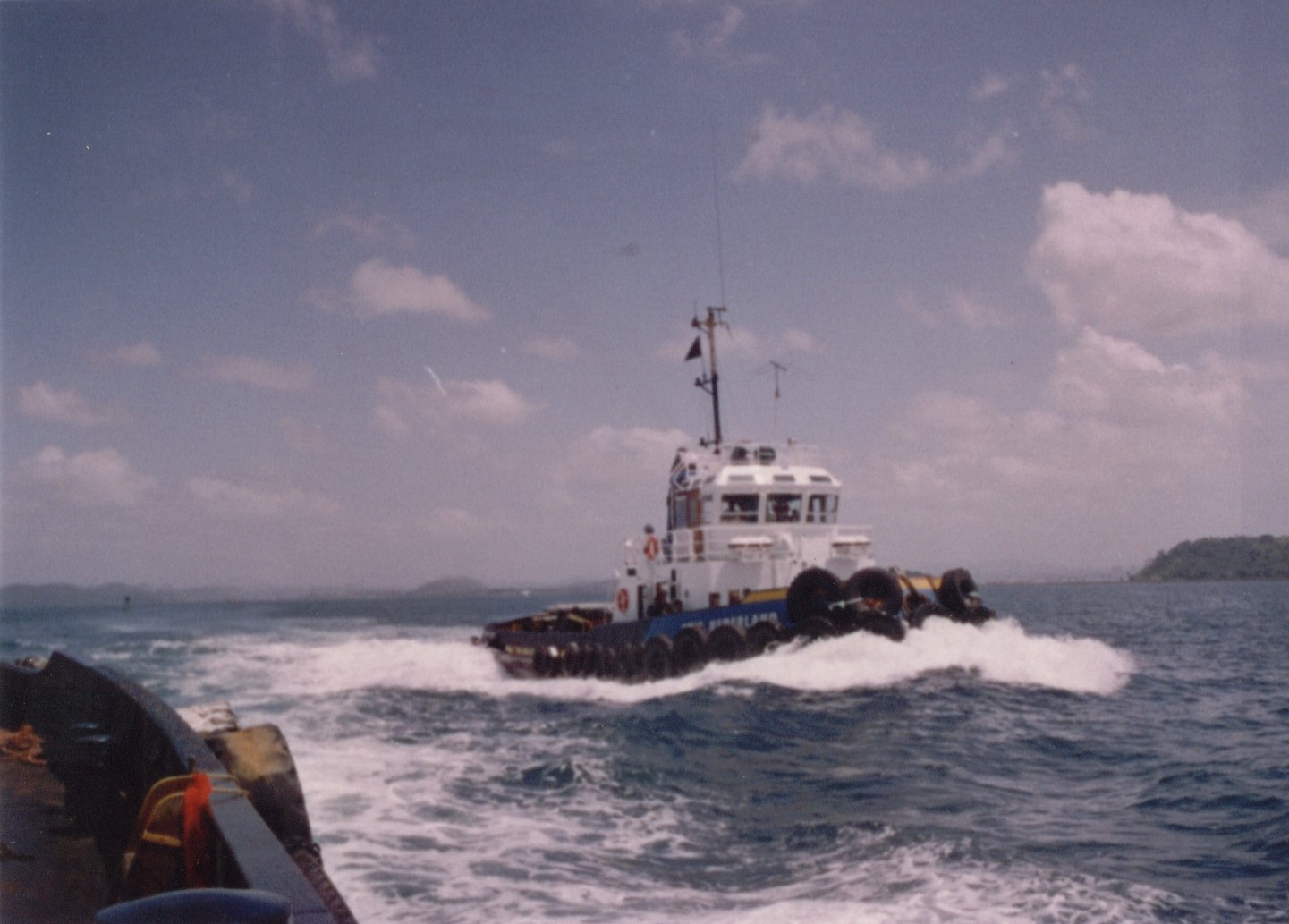

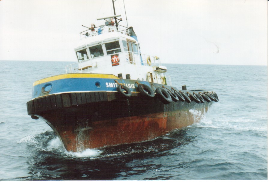

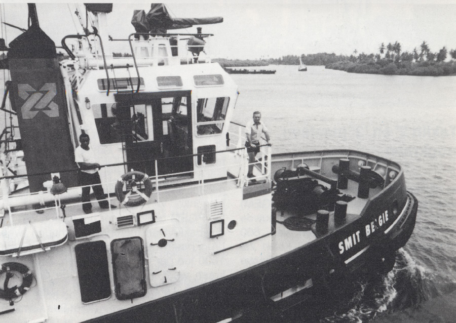

Heb nog wat foto's van de SMIT BELGIE....
SMIT BELGIE 1990-07-13 Cristobal - Panama, zinkt na aanvaring onderzeeër U.S.S. SKIPJACK
59= SMIT BELGIE 1990-07-13 Cristobal - Panama, zinkt na aanvaring onderzeeër.jpg
SMIT BELGIE 1990-07-30 tijdens berging (verkocht 25-07-1990)
INDEPENDENCE ex. SMIT BELGIE 1992-3 te Balboa

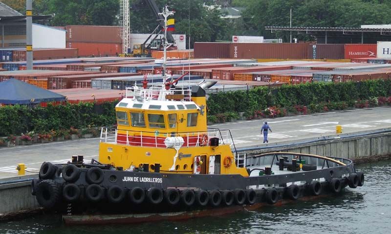

JUAN DE LADRILLEROS - ex SMIT BELGIE
groetjes: Hans

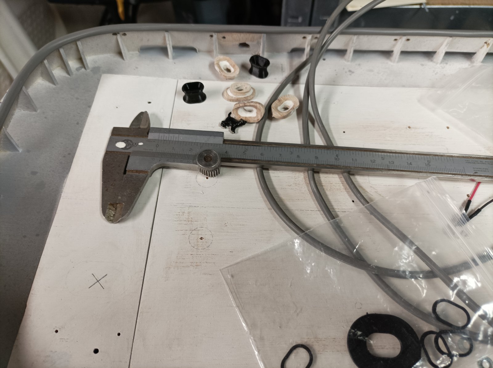

Weer mooie duidelijke foto's Hans. Klaas ik heb de post ontvangen. Dat is toch wel mooi, wat je met een 3-D printer kan maken. De aanschaf van een printer valt wel mee, maar de software. Daar kan ik geen weg in vinden. Heb verschillende programma's geprobeerd. Ben ermee gestopt. Dat kost zoveel tijd om ermee te leren omgaan. Misschien als ik met pensioen ben. (haha). Ik ga mijn triplex versie van de kluizen nog aanpassen. Verder heb ik heb een oude thermostaat draad, gepakt voor de reeling op de veschansing. Doorgesneden in de lengte 2 draadjes eruit, en erop gezet. 4,3 mm dik zo over de 2 mm dikke verschansing.

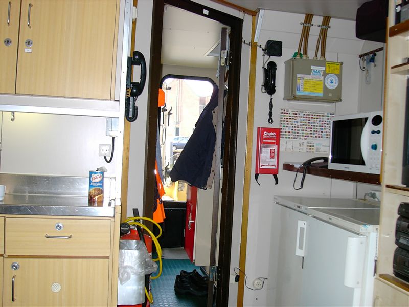

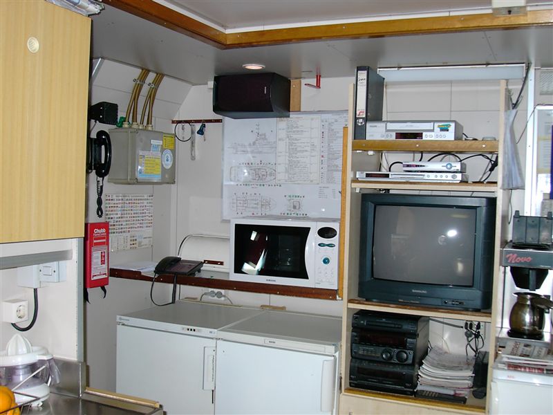

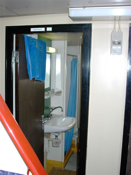

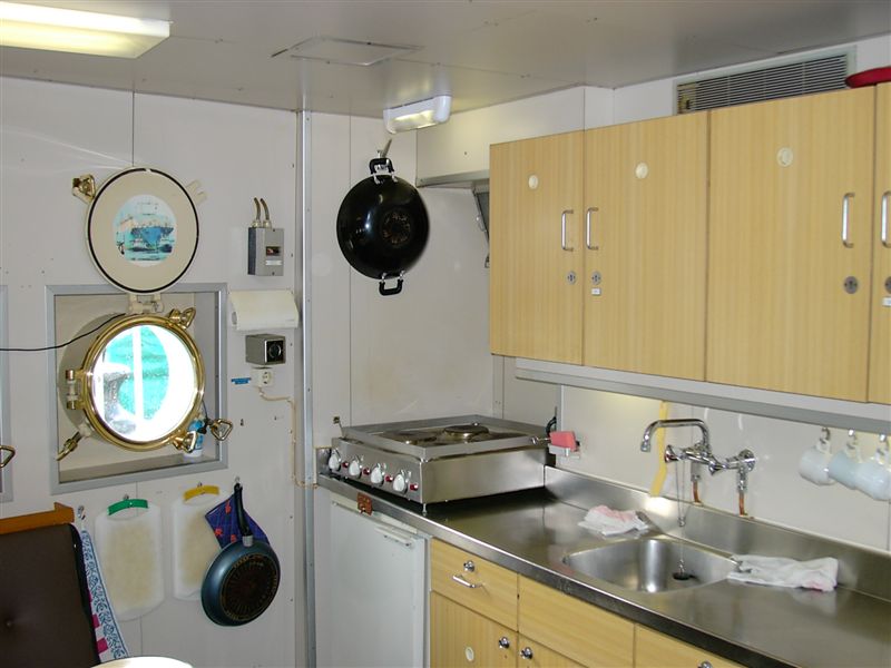

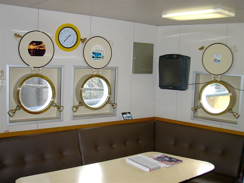

Ik heb het interieur in het bemanningsverblijf gemaakt naar foto's van de SMIT ZWEDEN die gelijktijdig met de SMIT NEDERLAND als eerste in 1978 uit de 1800 serie gebouwd werden.
Dacht dat dit op de SMIT NEDERLAND ook hetzelfde zou zijn maar naar ik later te weten ben gekomen is dit verbouwd bij de SMIT ZWEDEN en heb dit als voorbeeld dus ook zo gemaakt maar is bij de SMIT NEDERLAND niet gedaan dus dat klopt bij mijn model van de SMIT NEDERLAND niet.
oude indeling:
nieuwe indeling:
(Deze foto's zijn van de SMIT DENEMARKEN)
Maar het is een model en kan ook niet alles precies in verhouding maken, sommige dingen zijn hierdoor in verhouding vaak wel wat te grof.
Het is en blijft een leuke hobby...
groetjes: Hans
