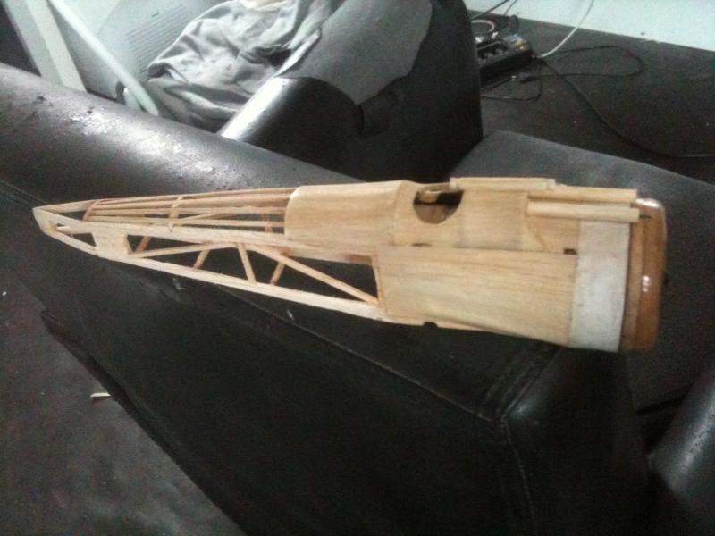

Krijgen we straks dan 3 dezelfde camels? Of zullen we strootjes trekken?Ik heb mn rompje inmiddels aangepast, na de tip van Wout. Ook het neusblok is zo goed als klaar.foto's volgen;)
zo, het rompje is klaar om bespannen te worden;) de zijkanten waren eigenlijk ook vol balsa...heb er dus een behoorlijke plank uitgesneden en 3 latjes voor in de plaats gemaakt.

Die rompmodificatie is een slimme zet. Scheelt toch weer wat gewicht. Jouw neus ziet er ook strak uit. Komt er nog een stermotortje in?

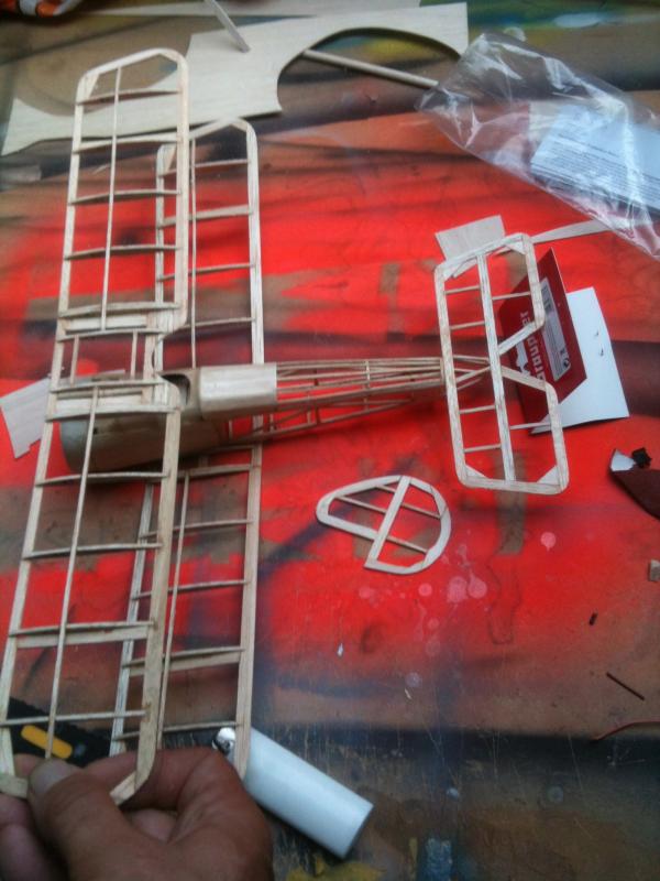

Vandaag ribben, voor- en eindlijsten gesneden en begonnen aan de bouw van de eerste vleugel.

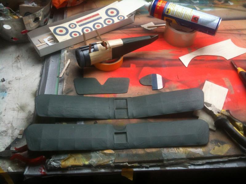

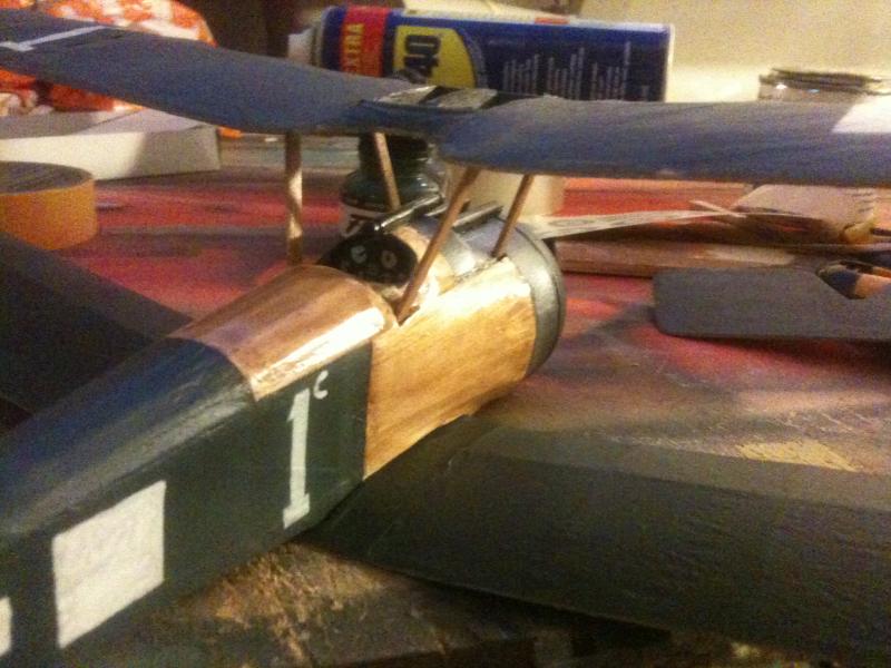

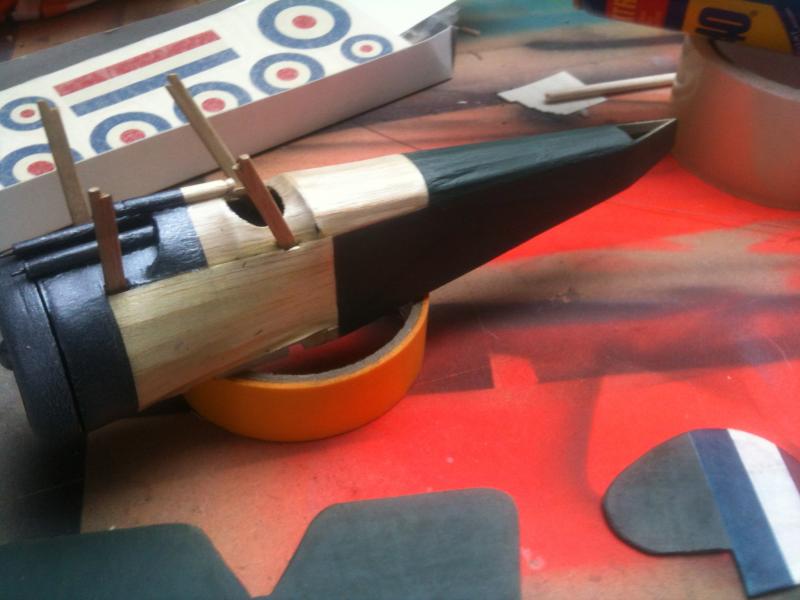

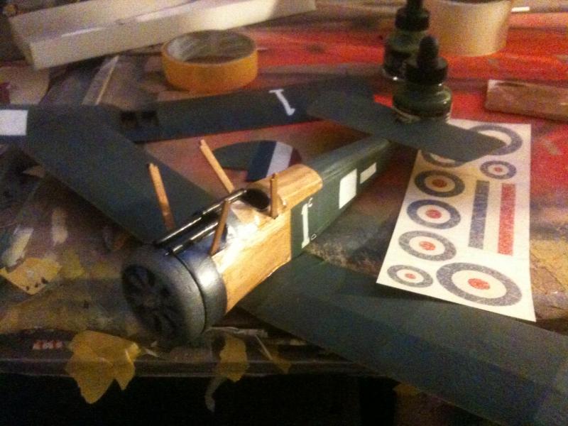

Zo, weer ff genoeg ''gecameled'', ben tevreden over het resultaat, met name het houtwerk was even spannend, als die mislukt moet ik bijna de hele neus opnieuw indekken, spanlakken en met blanke lak met n drupje bruin erin airbrushen.
volgende actie wordt de transfers aanbrengen, details vd roeren ed airbrushen en een heel dun laagje blanke lak erover. dan kan alles in elkaar gelijmd worden, tegen die tijd komen er wel weer foto's;)
