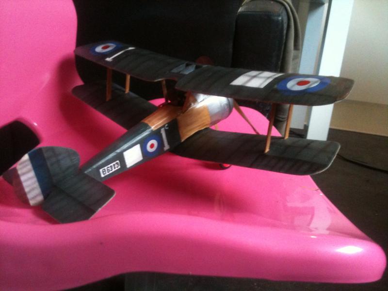

dankje, die ''1 c'' had ik in 1e instantie afgeplakt en ge-airbushed, alleen vond ik het niet dekkend genoeg en heb met een penseeltje de boel overgeverfd. net als de andere witte vlakken.

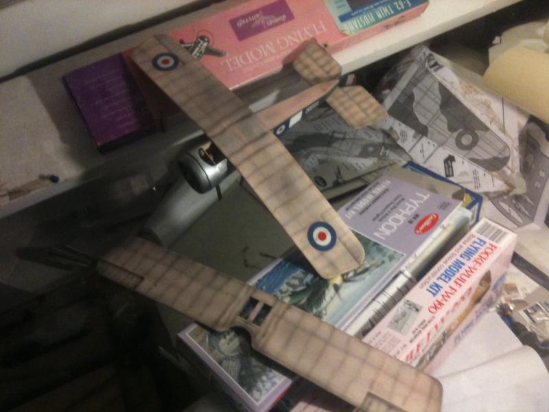

Wat heb je gedaan met de onderzijde van de vleugels? Blank gelaten of een kleur gegeven?
Ik heb mijn ondervleugels nu gelijmd, nu nog het middenstuk maken.

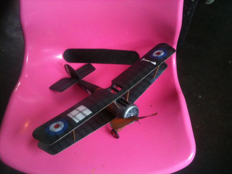

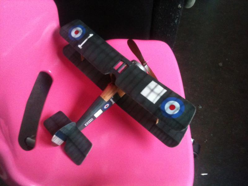

Het schiet lekker op nu, ik heb de vleugels een crème-achtig kleurtje gegeven..inmiddels ook de transfers aangebracht en wat details, freehand gedaan. net genoeg voor een leuk effect.fotootje komt er asap aan;)
de fotootjes;)
full
full
Wordt een mooie Camel! Zelfs met een instrumentenpaneel en de vickers mitrailleurs, nice!

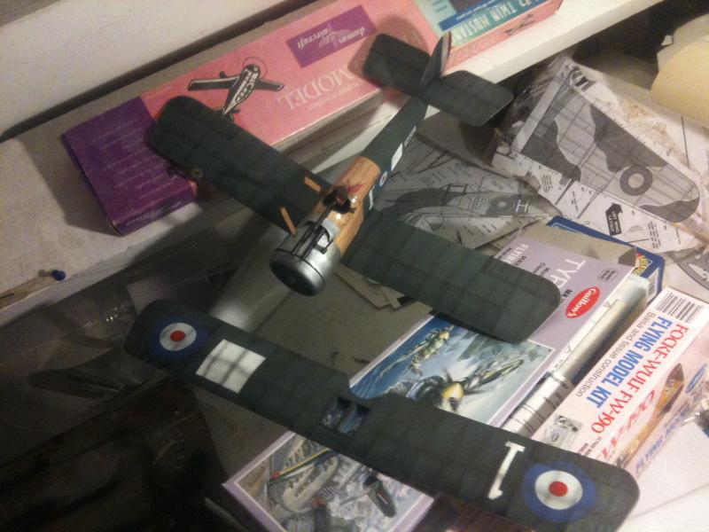

Ligt daar op de achtergrond een kit van een F-82 Twin Mustang en is die ook voor rubbermotor vrije vlucht?
Groeten, Ramses
dank heren, maar deze gaat echt wel vliegen of crashen, anders was ik wel plastic modellekes gaan maken!;)
Ramses, je arendsogen hebben dat idd goed waargenomen, vv en rubber aangedreven;) doosje is enigzins gekannibaliseerd, had wat dingetjes nodig;) wellicht ga ik die nog's bouwen, maar echt zin heb ik daar nog niet aan, lijkt me een moeilijk project om goed aan het vliegen te krijgen;)

Waarschijnlijk heb je in verband met het stabieler hangen in de lucht de bovenvleugels ook V-stelling gegeven.
Bij de echte liepen deze recht ;)
Verder prachtig gemaakt hoor!
Groeten, Ralf
Thanx heren, @ ralf, idd, de bovenste vleugel hoort helemaal vlak te zijn. Een beetje v-stelling leek me geen slecht idee voor vrije vlucht....nu maar hopen dat deze ook lekker aan het vliegen te krijgen is!
Voor vliegen is die extra v-stelling heel verstandig. Zeker omdat het model niet erg licht is. Die prop ziet er leuk uit! Is dat een ingekorte prop?
Ja Wout, een ingekorte, plastic prop...lekker zwaar goed voor het zwaartepunt...
