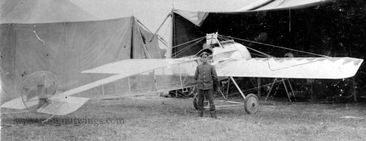

Tenzij... (dit is waar ik het gisteren met je over had Ton):
Ik weet niet of de Britten er ook mee geëxperimenteerd hebben, maar de Duitsers waren in WWI al bezig met Stealth-technologie! Een resultaat was dat de Duitsers o.a. een Fokker en een Albatros bekleedden met transparante bekleding (Cellon)...
"Linke-Hofmann was not the only firm to experiment with Cellon covering on aircraft to reduce their visibility. In late 1916, an Albatros C.1 two-seater and a Fokker E.III single-seater were also covered and trials were carried out. It is doubtful either saw any operational service".
Fokker%20E.III%20369~16%20experimentally%20covered%20in%20clear%20for%20camouflage.%20The%20experiment%20failed%20(0158-031).jpg
Dan blijft de constructie mooi zichtbaar... maar het ziet er wel erg vreemd/apart uit.
Gisteren je mooie Pup in het "echt" mogen aanschouwen... wat een beauty en erg mooie details! Wordt een pracht kist! :thumbsup:
Groeten, Ramses
Nu is de constructie van de mijn Pup niet echt schaal , dus zal ik hem maar gaan dekkend bekleden.
